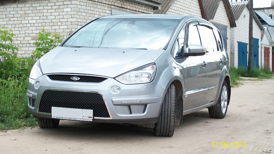

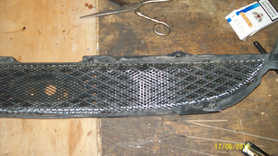

Ну вот сегодня с мордочкой я наконец то закончил…уффф…долго шло чо то все…
И так меняем крайнюю детальку в долгом процессе улучшайзинга.для этого нужны руки и не корявки…я знал что возни много но не думал что столько.правда если честно глаза боятся -руки делают.

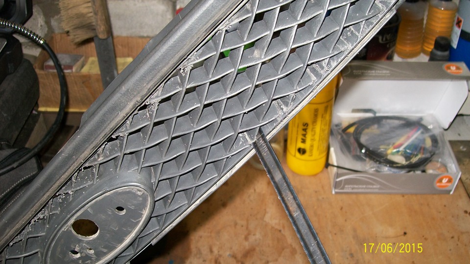

Опен капот снимаем панель пыльника, лезем в бампер и …вынимаем с помощью такой то матери и гравера переднюю маленькую решетку.срезая все что не нравится…
Затем тиски, пилко и правая рука вам в помощь…и дгочим !дгочим!)))))может кому и левой удобно.))))

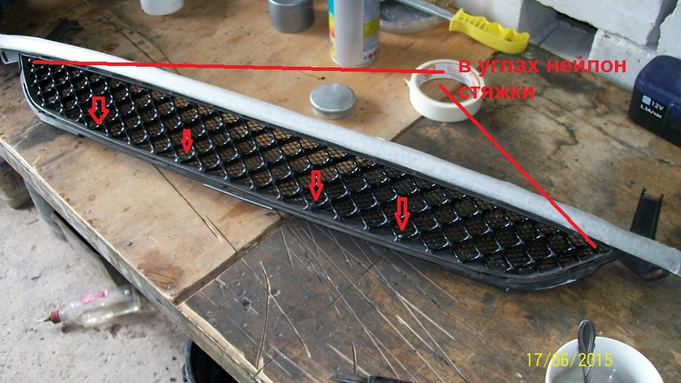

Режем сетку мушкоешку и подгоняем к рамке.
Крепим…её хорошенько!-на её опирается Бентли сетка!Вырезаем сетку и подгоняем её по месту:

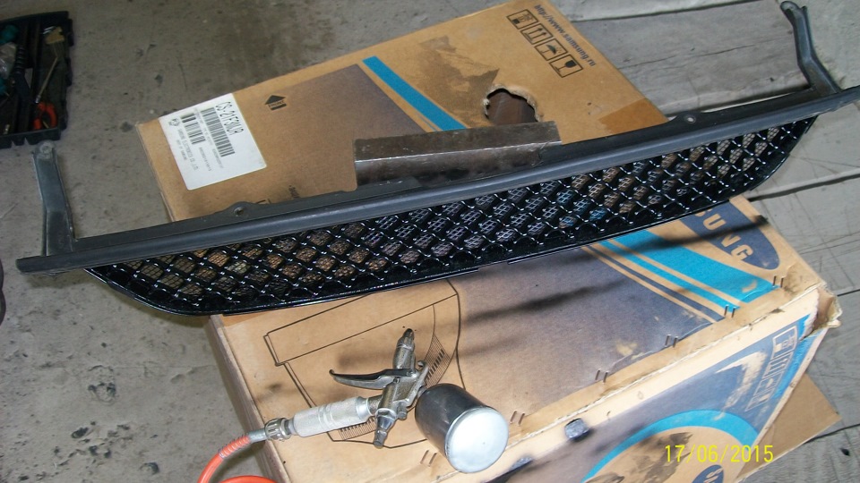

Готовим к покраске и красим, я пулял мелким пультом -оч удобненько закрашивать пролётики…

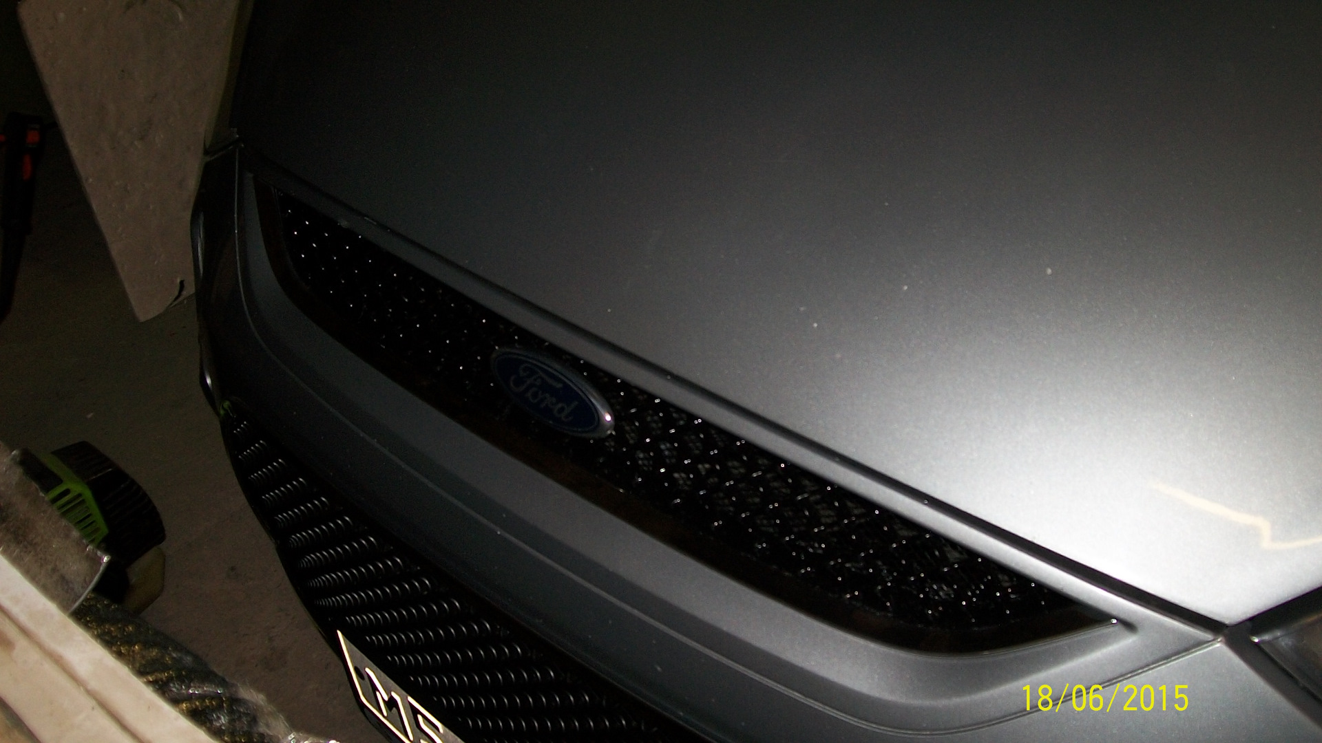

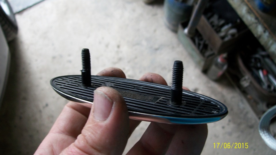

Дя создания гармонии возвращаем на место Ымблемку, я нарезал резьбу М6 на родных пластиковых штырях самое то размер, походу предусматривается такое извращение.))))
Ставим все на место, и просто пупеем от видоса!
Любите своё авто!
Косяк с зазором устранил)))так что все норм теперь.
Всем удачи на дорогах!

А как тебе удалось сетку бентли так чётко по рамке вырезать?
ими.
Понятно, что не чем то другим.Методика есть какая нибудь, , ?
Есть методика и есть тактика…
Молодец!Буду тоже придерживатся
Ну какая методика? о чем ты? фантазия одна и руки…все делается по месту это не обьяснить)))
Верхней
Там обе сетки сидят отдельно, алюмишка заворачивается за край рамки и приклепана через шайбочки к ней., а бэнтли вставлена до упора ввехнюю часть а снизу на малюсенькие саморезики черные от аудио-аппаратуры к рамке в уголках крикручена.Если присмотришься то их видно.но так в глаза не бросятся.)))
Благодарю
Сетка бентли крепится на алюминевую?Правильно?К рамке к родной ты её не крепил?А то думаю как это сделать.Сетка абс а рамка у меня полипропилен

да щас 3 рамки готовлю как раз с крепежом сразу …но не болты а потайные шурупы .с внутренней стороны утолщение и ниша снаружи под винты., если вклеивать болты-это полный пипец -надо губу снимать при установке…

Зазор от капота стал не одинаковый, над значком больше. Уже не первый раз вижу, что манипуляции с решеткой приводят к этому. А в целом красиво. Только я тоже против хрома.

По поводу зазора это поправимо я сам тока что увидел.перед тем как выложить .стянул там малость -но это исправляется…
