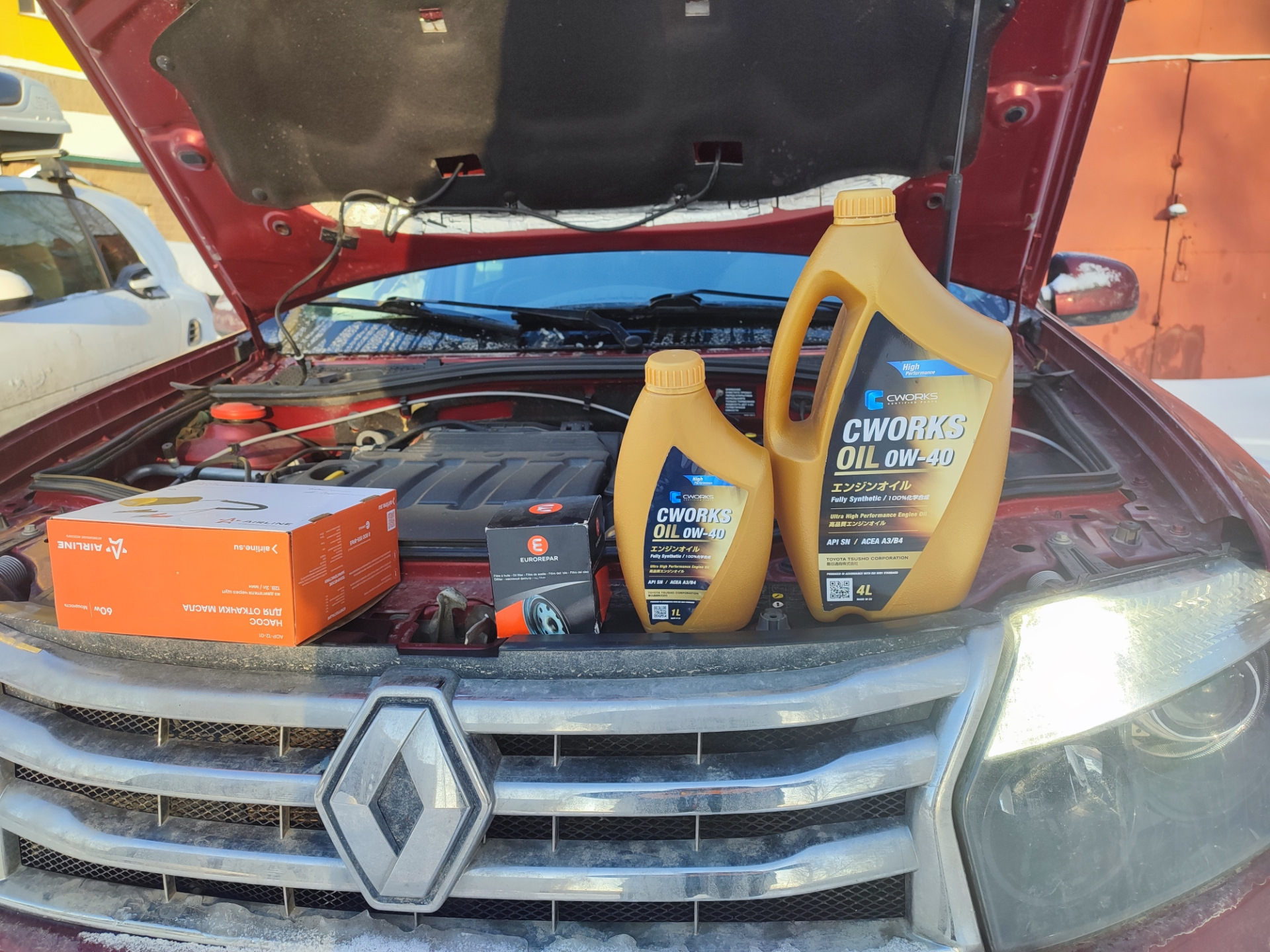

Всем привет 🙌🙌🙌
Пришло врем обслуживать бегемота

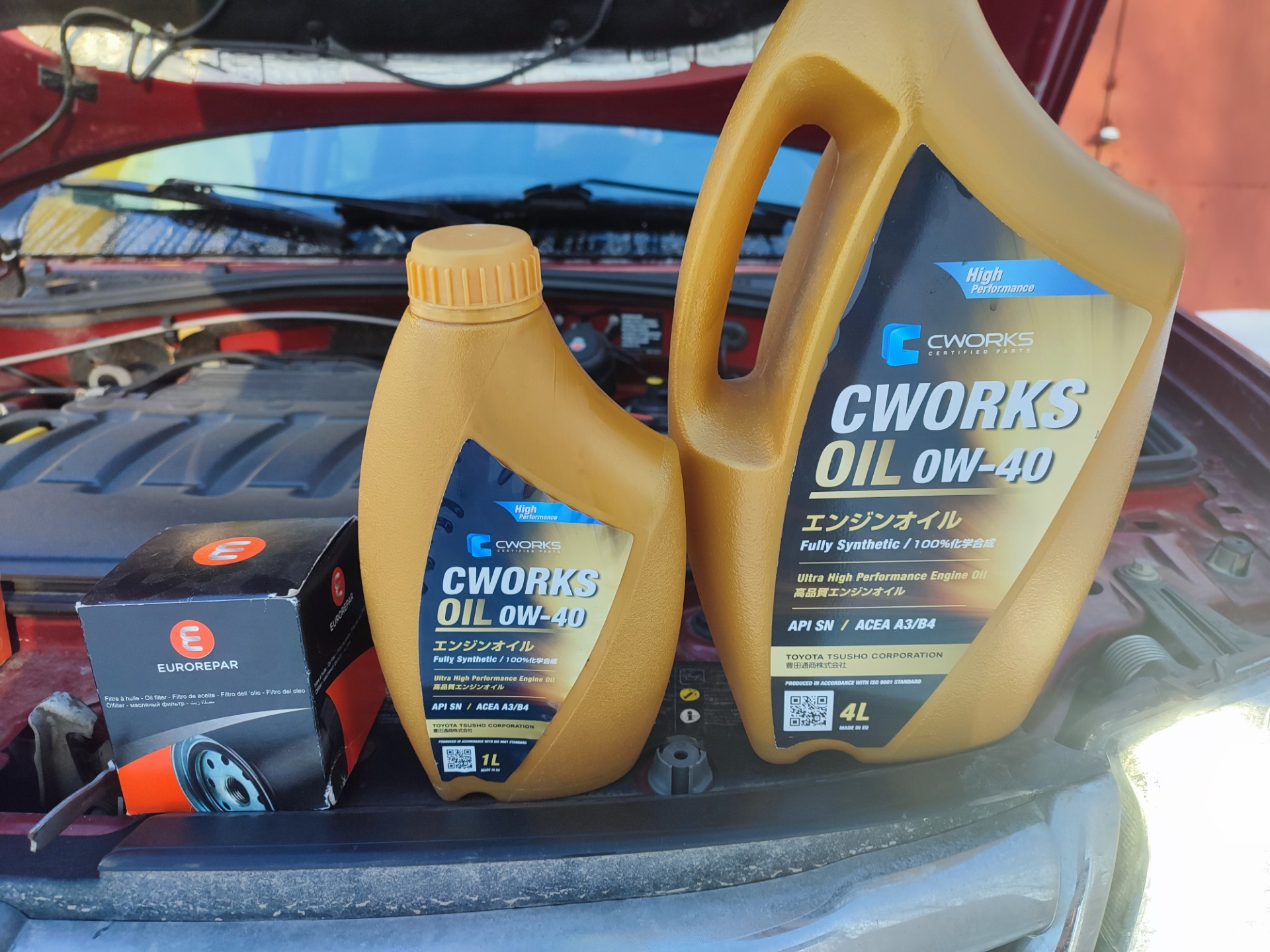

Все как всегда, лучшее масло для суровых зим от CWORKS 0w40
Арт. A130R6004 — 4 литра
Арт. A130R6001 — 1 литр
Масло топчик…сделано в Болгарии на заводе PRISTA OIL.

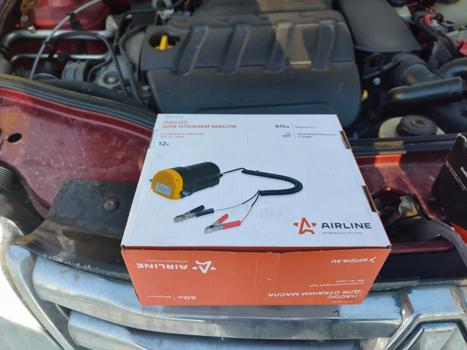

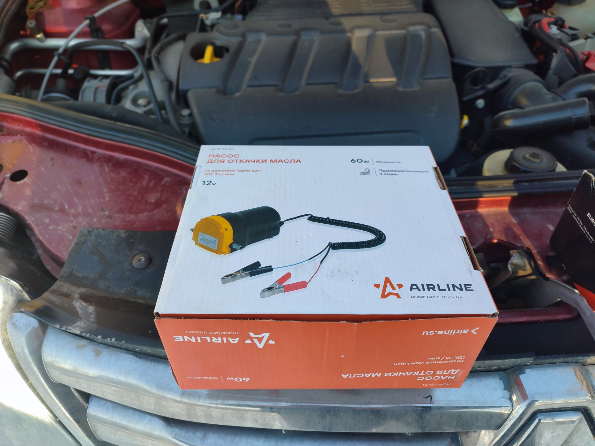

Масло будем менять как обычно через щуп. Насосом AIRLINE

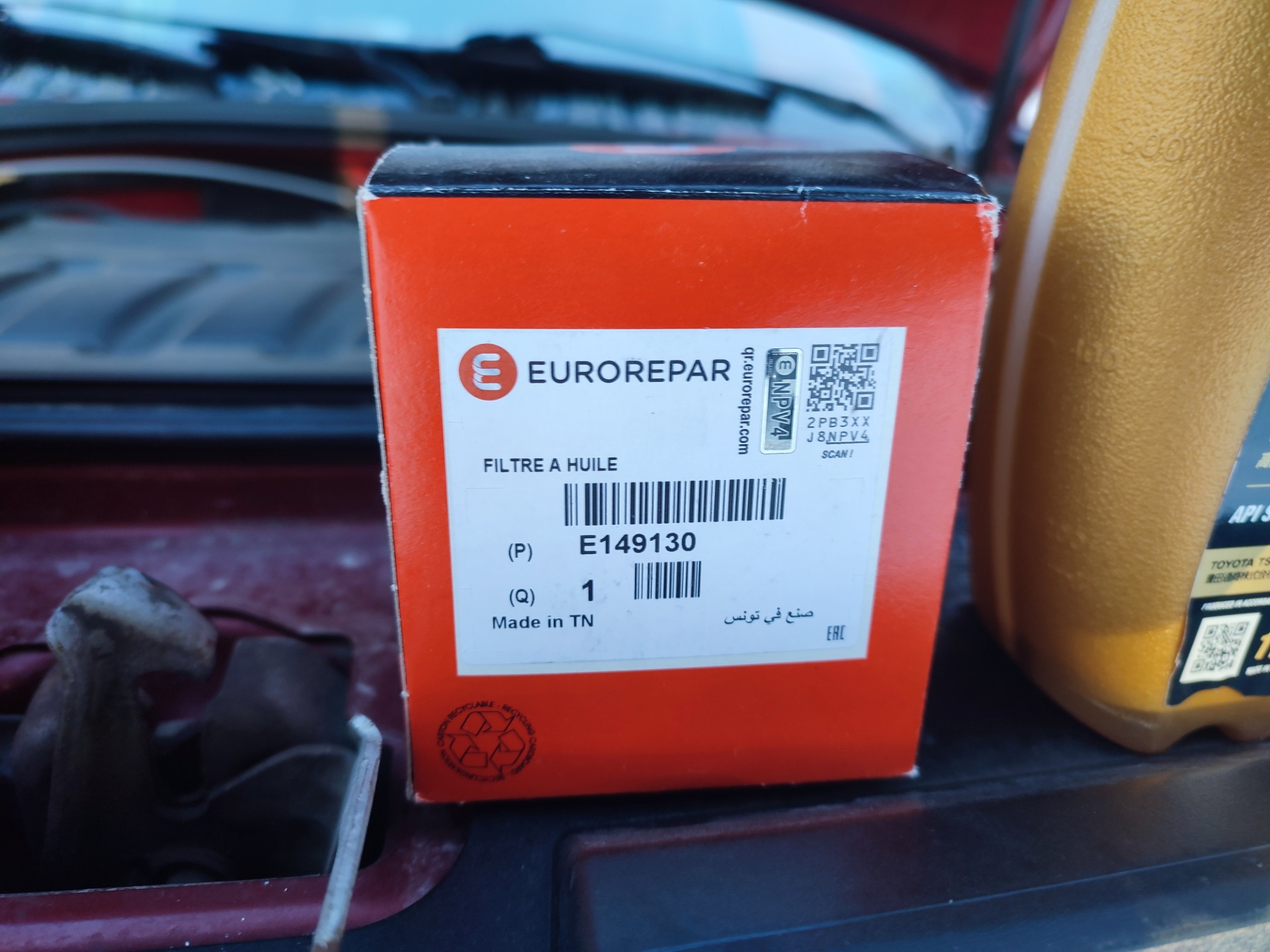

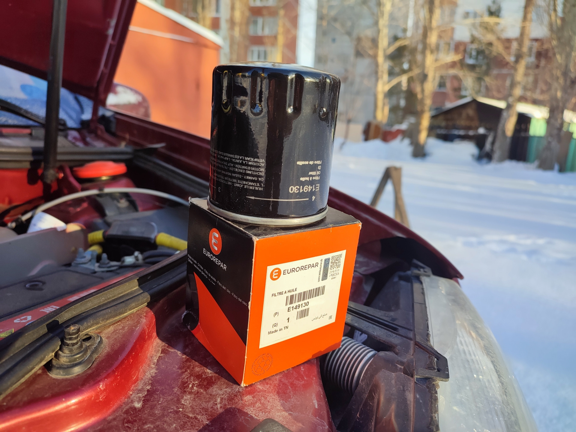

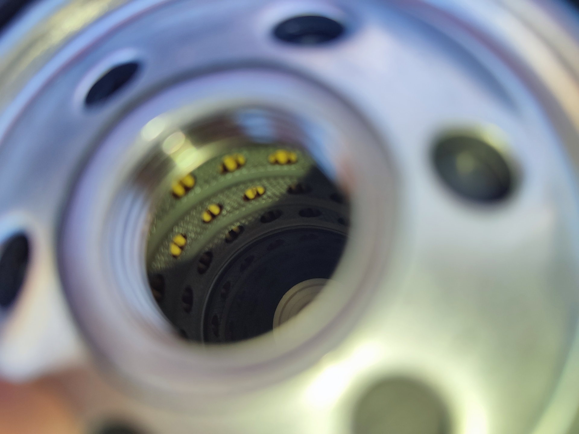

Пока откачивается масло, поменяем Масляный фильтр. Все как всегда, фильтр EUROREPAR E149130. Производства MECA-Filter (Тунис)
Рассмотрим по ближе
EUROREPAR международный бренд, включивший в себя запасные части для обслуживания и ремонта автомобилей многих марок, автомобильные тех жидкости, выпускаемые под этим брендом, а также сеть сервисных станций Eurorepar Car Service (ERCS).
Eurorepar Car Service – крупнейшая в России международная сеть технических центров, опытные профессионалы работающие в ней, помогут автомобилю любой марки в грамотном и профессиональном техническом обслуживания
Масло откачали

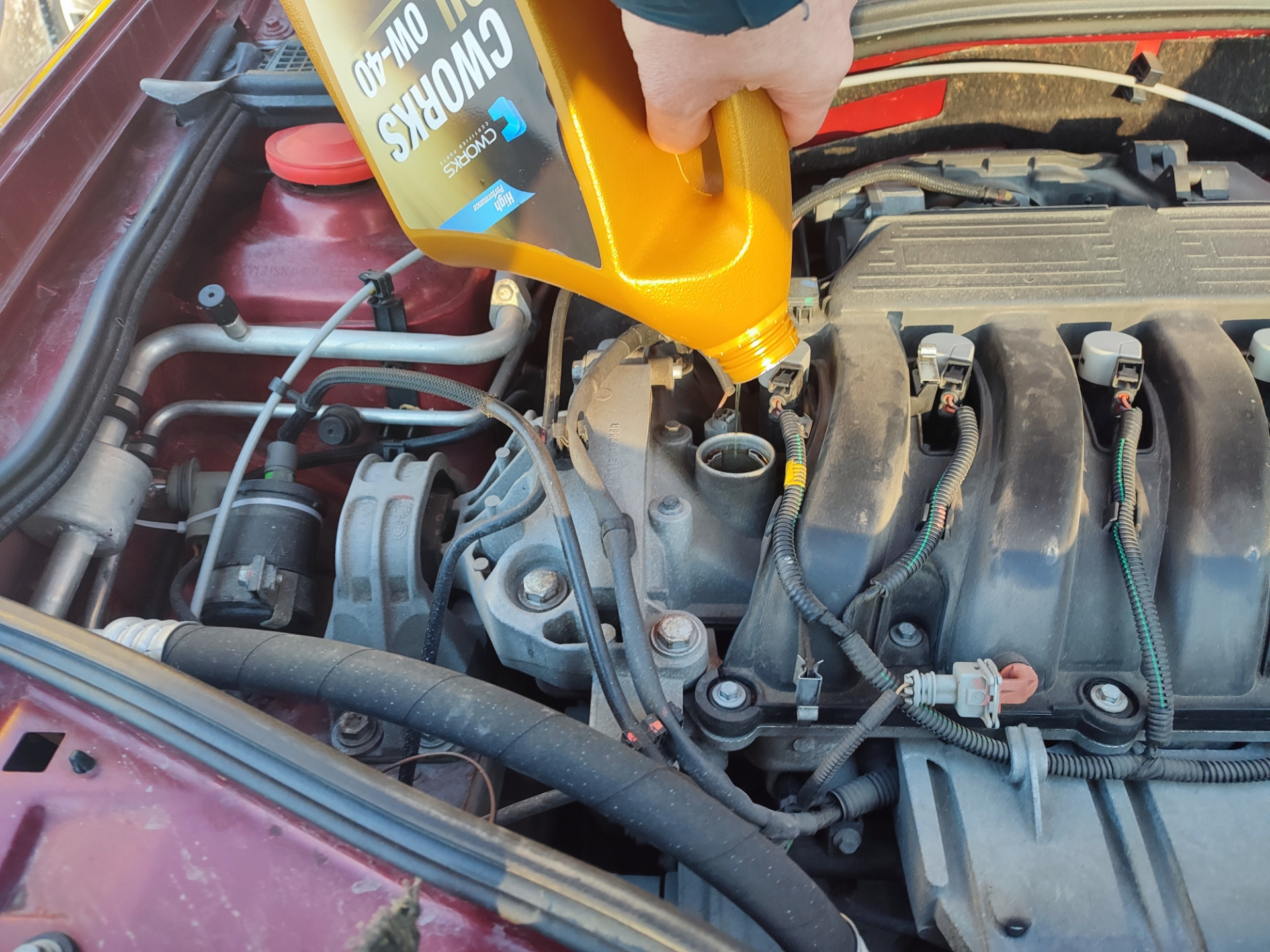

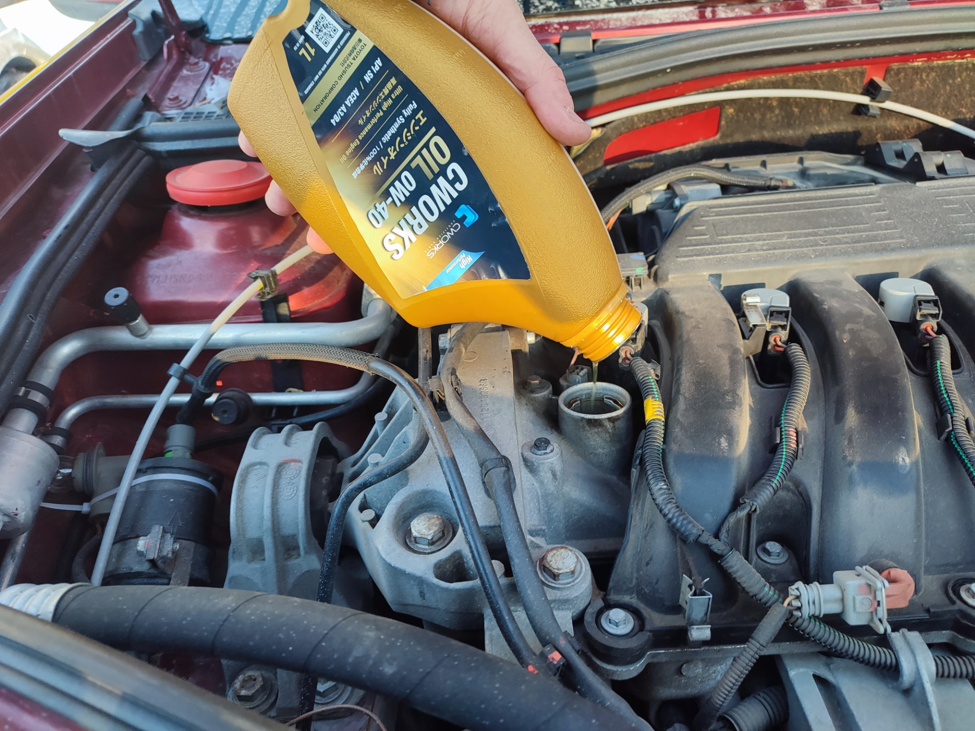

Заливаем свежее…

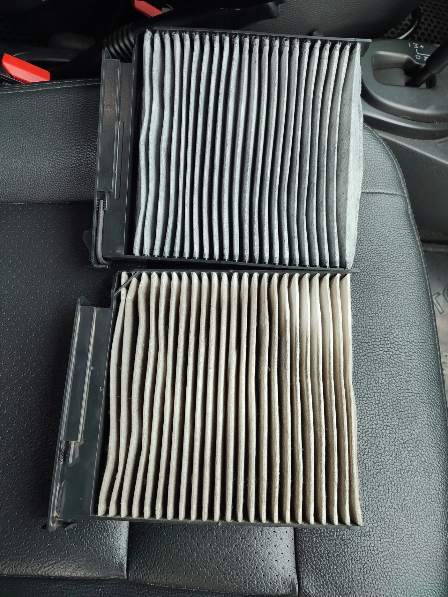

Далее меняем купленные в фирменном магазине ROSSCO👇👇👇

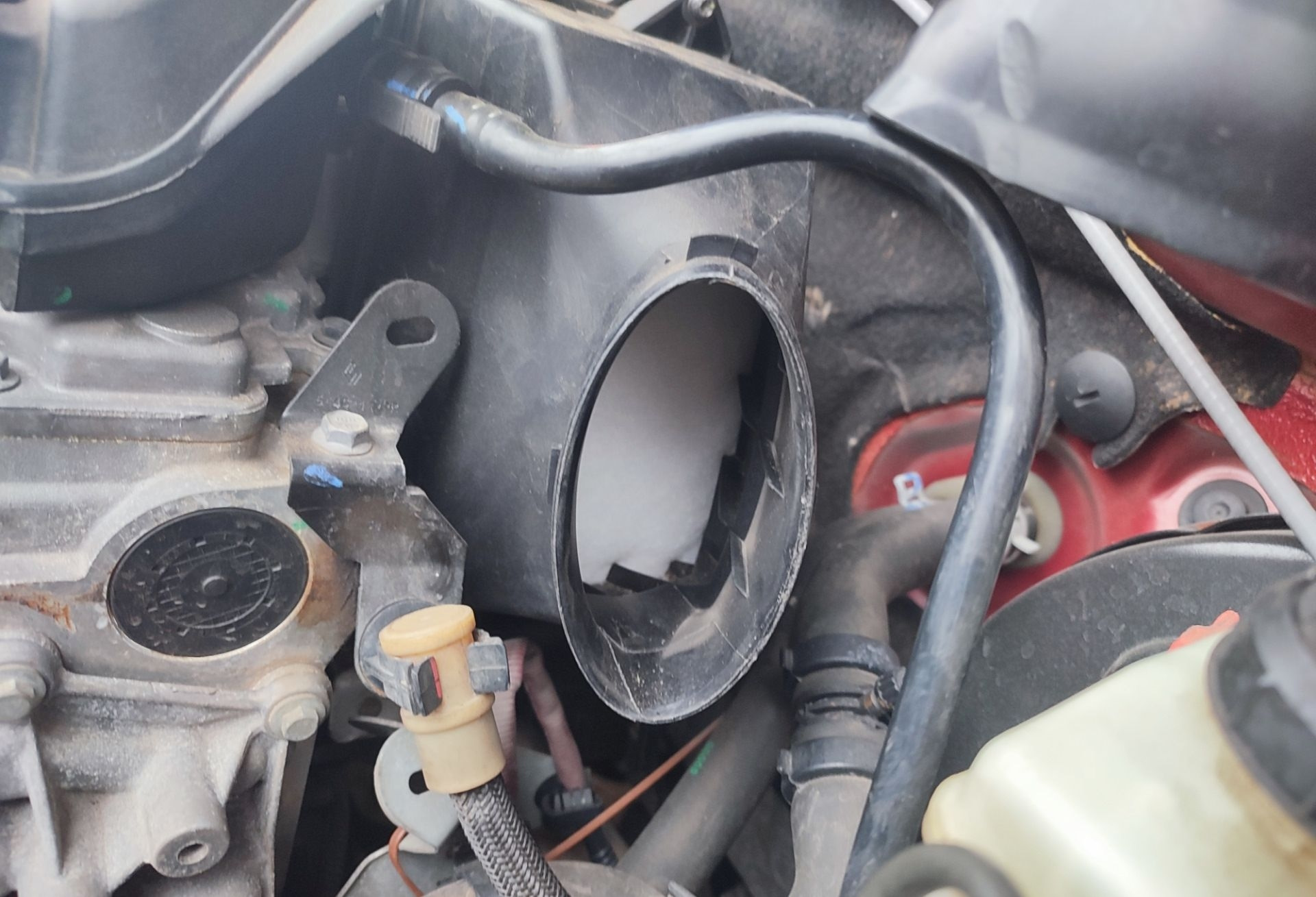

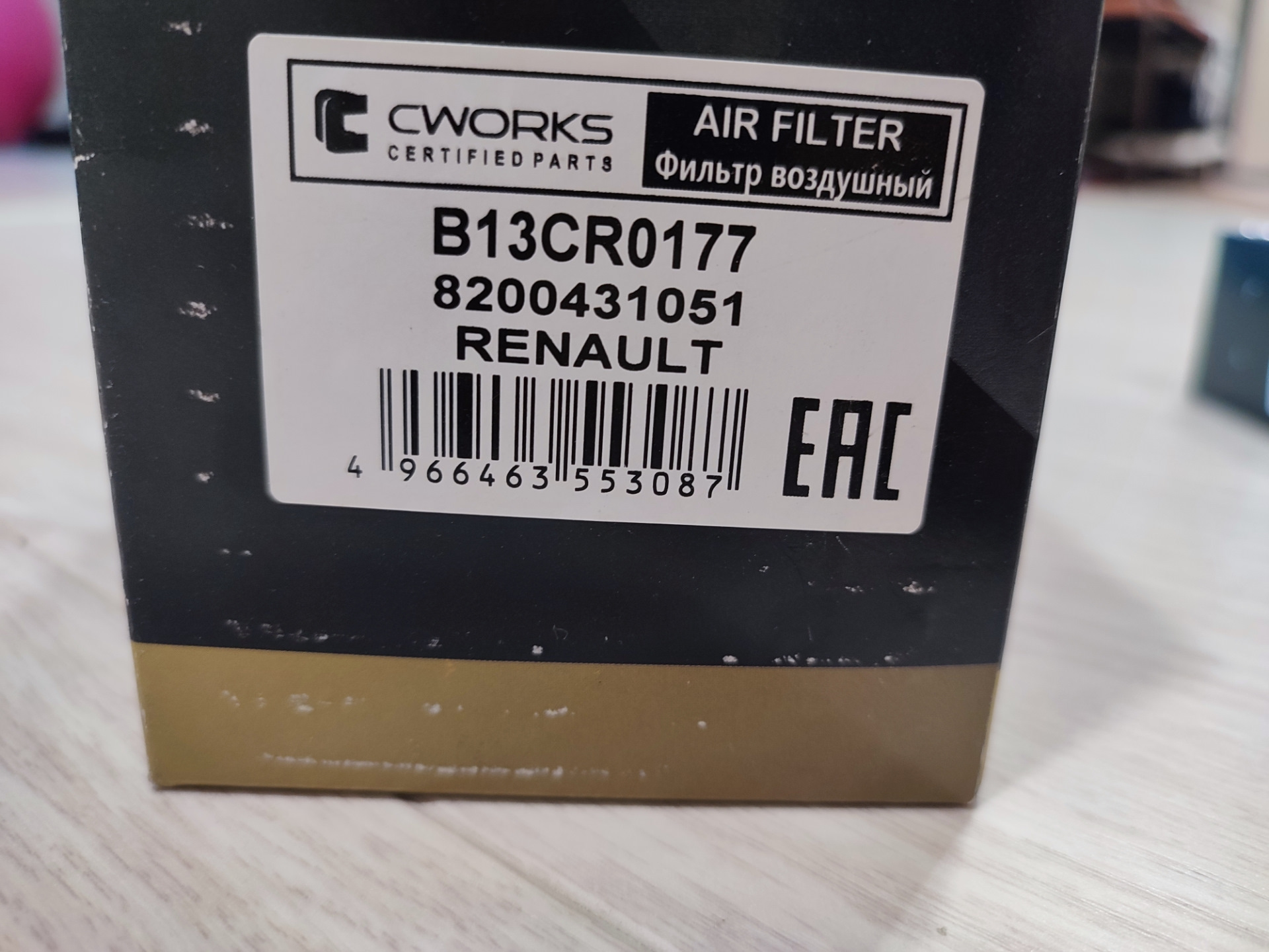

Воздушный фильтр.
Артикул: B13CR0177

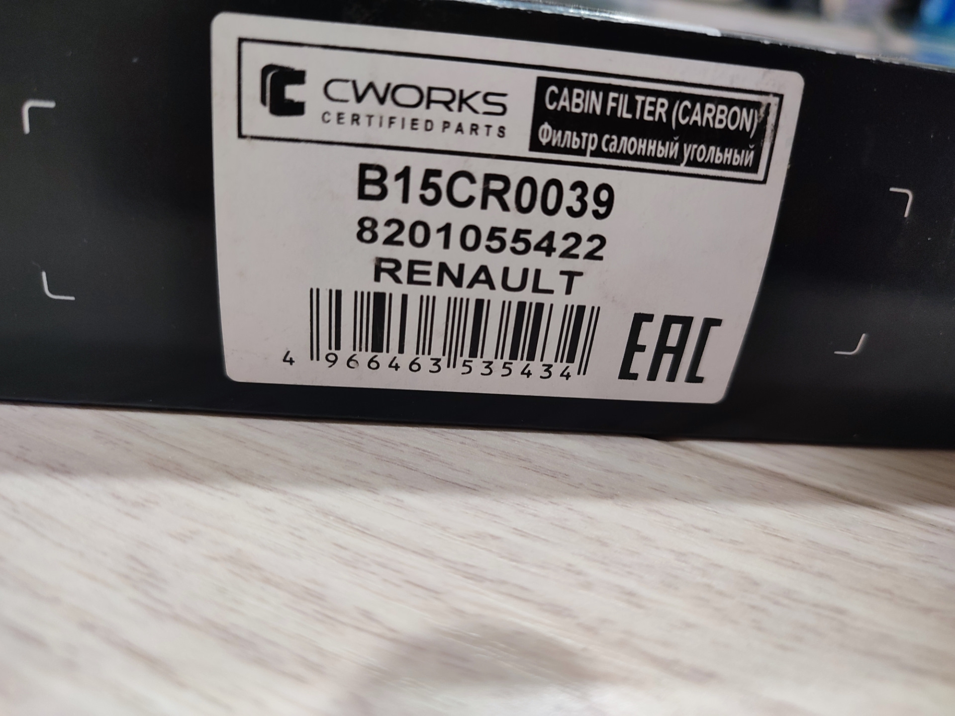

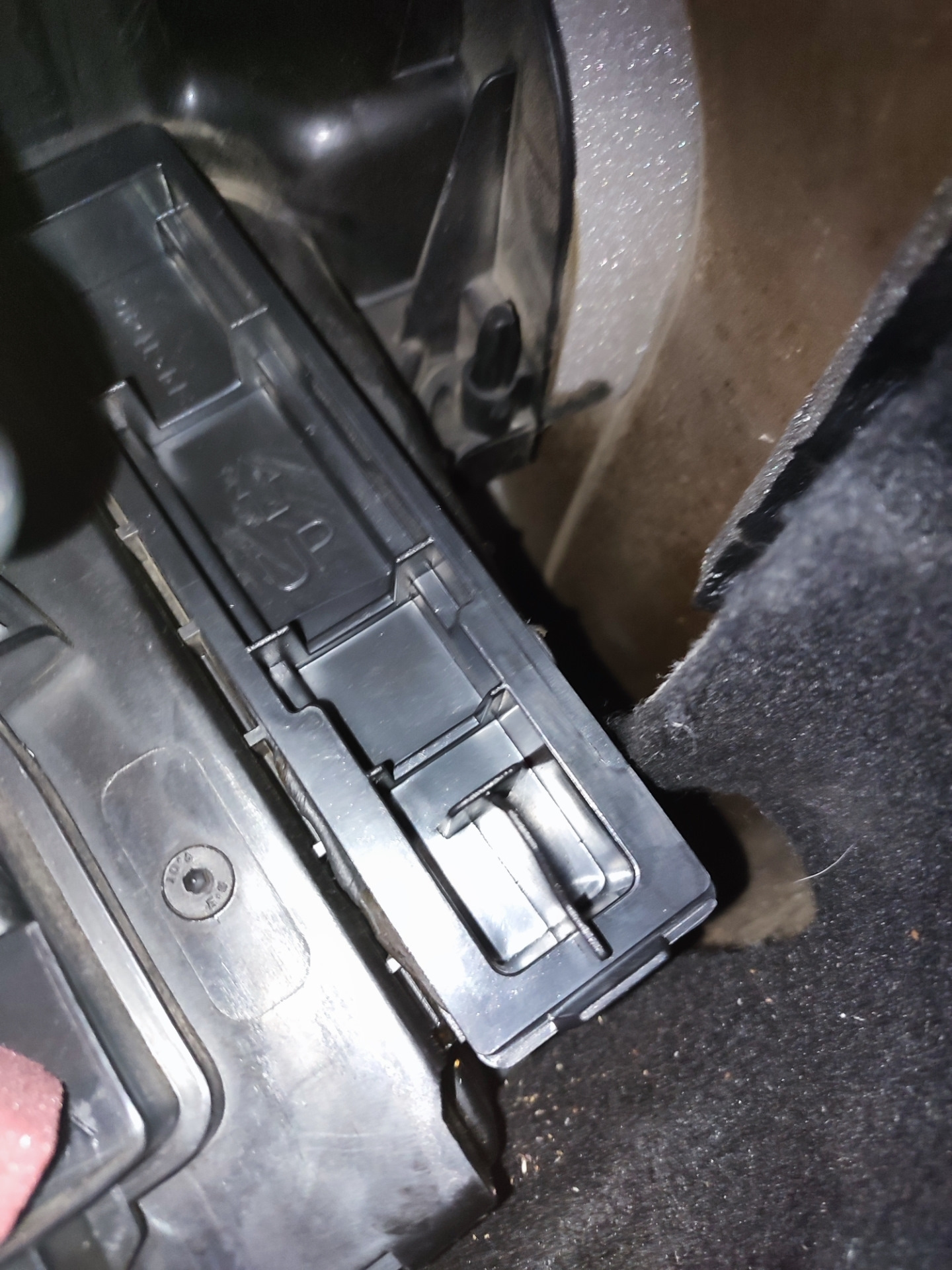

И Салонный фильтр
Артикул: В15СR0039

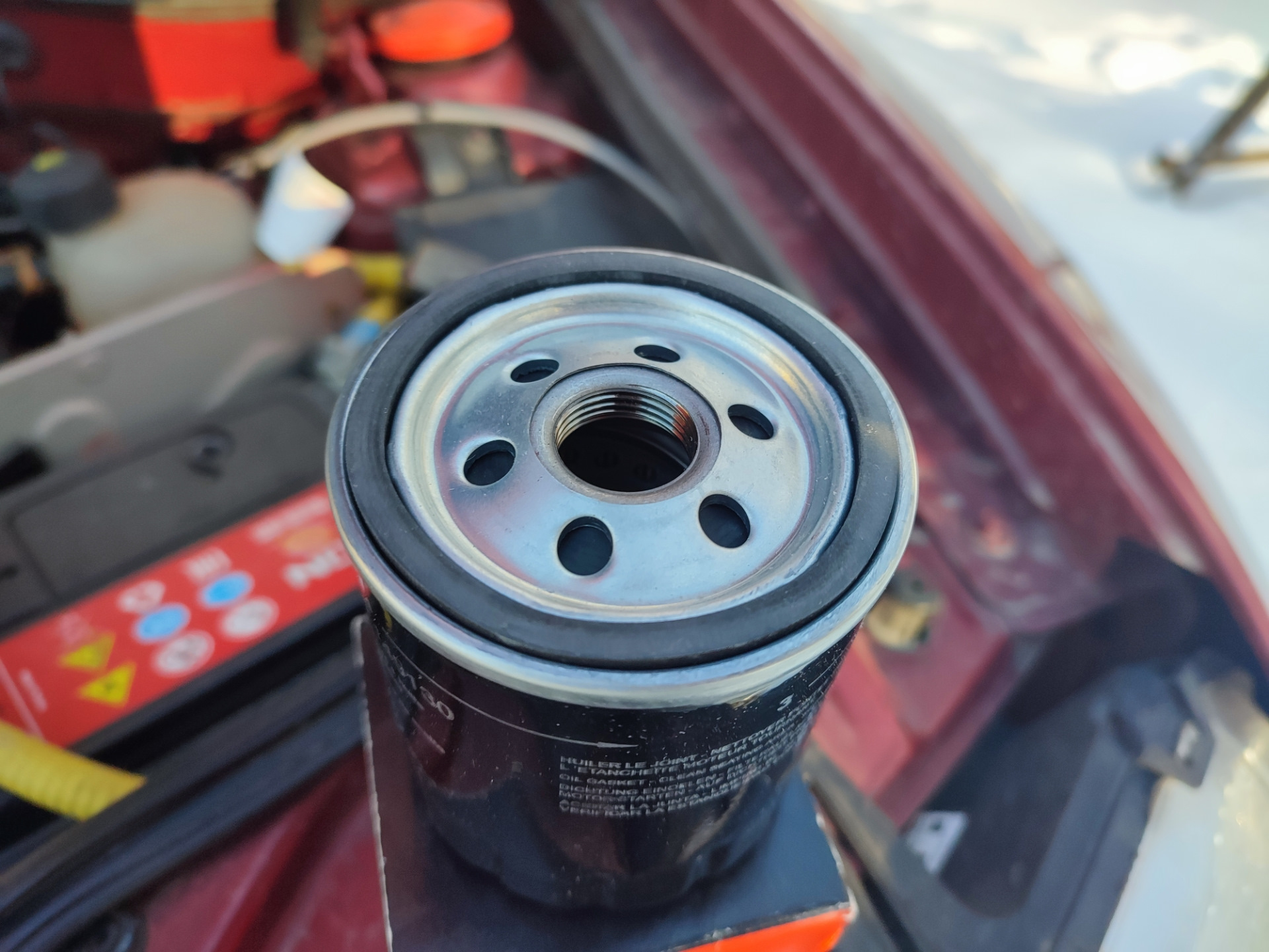

Мне нравится отвёрткой пробивать старый фильтр и его откручивать)) без всяких съёмников
Это пока резьбу не повредишь на пальце куда фильтр накручивается)
Сколько раз делал норм🤷
Ну я говорю пока не слизал)
Я наблюдал как мастер на сервисе чуваку одному натлогане слизал резьбу на этом пальце… вот весело было)
Теперь это одна из фобий… Именно поэтому я отслуживаю тачку только сам

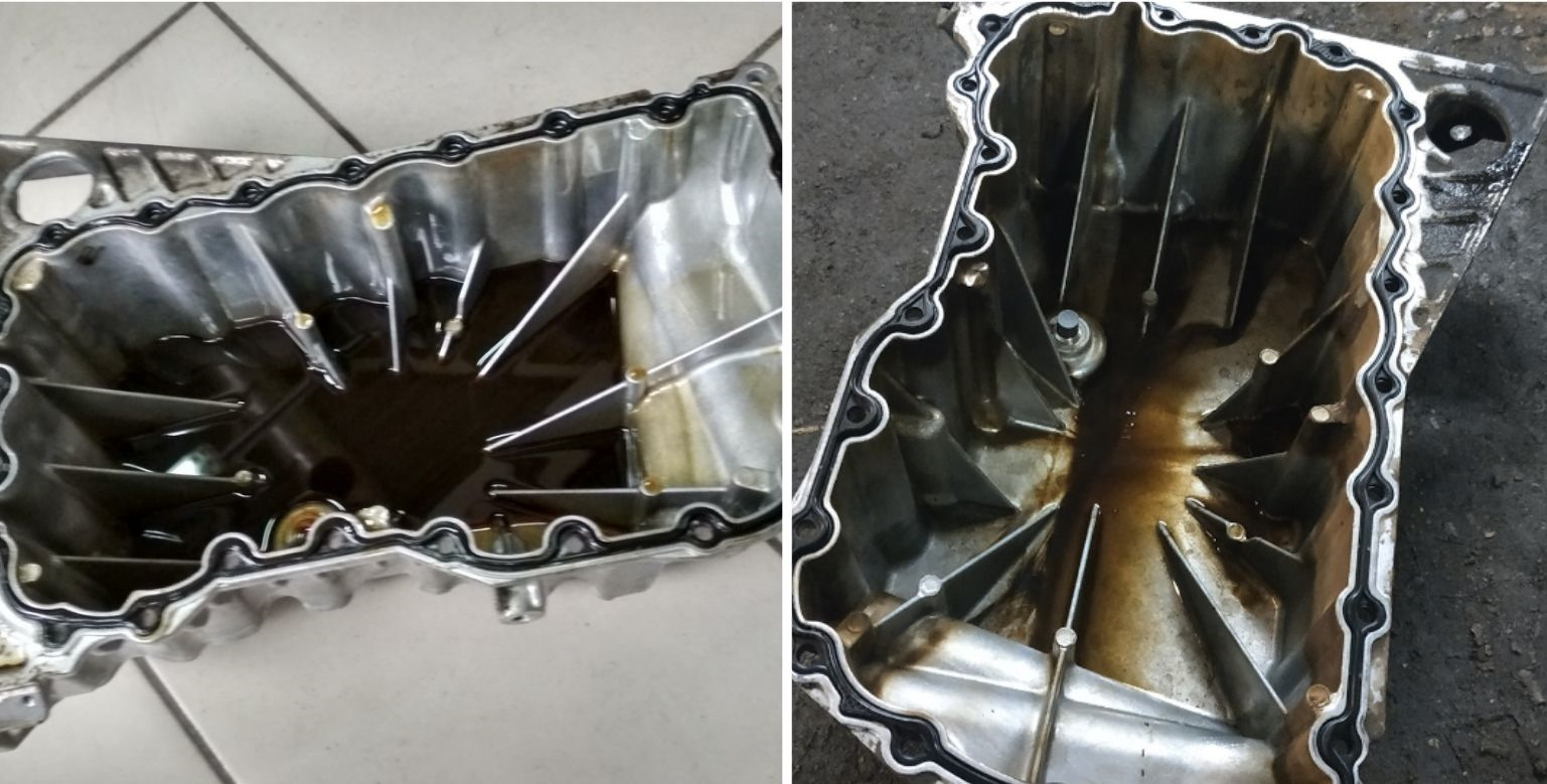

Не люблю насосами выкачивать масло, люблю по старинке, зато на пробке магнитной видишь есть стружка или нет)
Нет желания оставлять 250гр старого масла со всем дерьмом в поддоне) Я лучше откачаю его по максимуму со всем что там есть)
Прикольный насос, тоже себе хочу такой купить, но чет рука не подымается обслуживать машины не традиционным способом )))
У меня наоборот, тело отказывается лезть под машину и крутить там пробку
А у меня габаритные размеры тела не позволяют и я сам отказываюсь от этого))))
Значит надо брать насос)

У меня трубка насоса в отверстия щупальца не лезит насос такой-же, к4м.
У меня примерно такой же насос, так же трубка не лезла. Отрезал наконечник который со скосом и всё полезло.

Я таким насосом уже лет 5 пользуюсь, отличная вещь, правда не на все авто он подходит, у кума на Соренто не удалось полностью откачать масло видимо из-за конструкции поддона, на вагаз, Рено, ситроенах пробовал — выбирает досуха
Полностью согласен)
Я уже лет 8 на нем сижу)

Я относился к насосам для откачки негативно, мол остаются капельпи масла…а сейчас, думаю, все таки это очень удобно
Насос откачивает больше чем сливается через пробку)

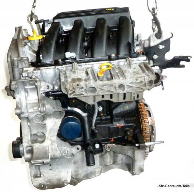

Есть фото?
Это на дастере так?
Да 1.6 2014г
У сестры 1.6 2012, вообще не так
Разновидность моторов походу много.
Получается так, я если чесно первый раз вижу такой. Фазик есть?
Нет. Простой мотор 102лс
И у нее тоже 102
Мотор индекс А606
Я не знаю какой у нее индекс
