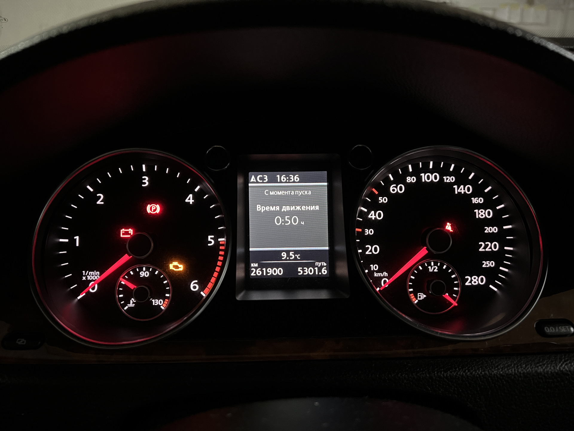

Пробег с момента последней замены масла 254944 — 261900 = 6956 км. Если не напоминалка возможно бы прошляпил ТО.

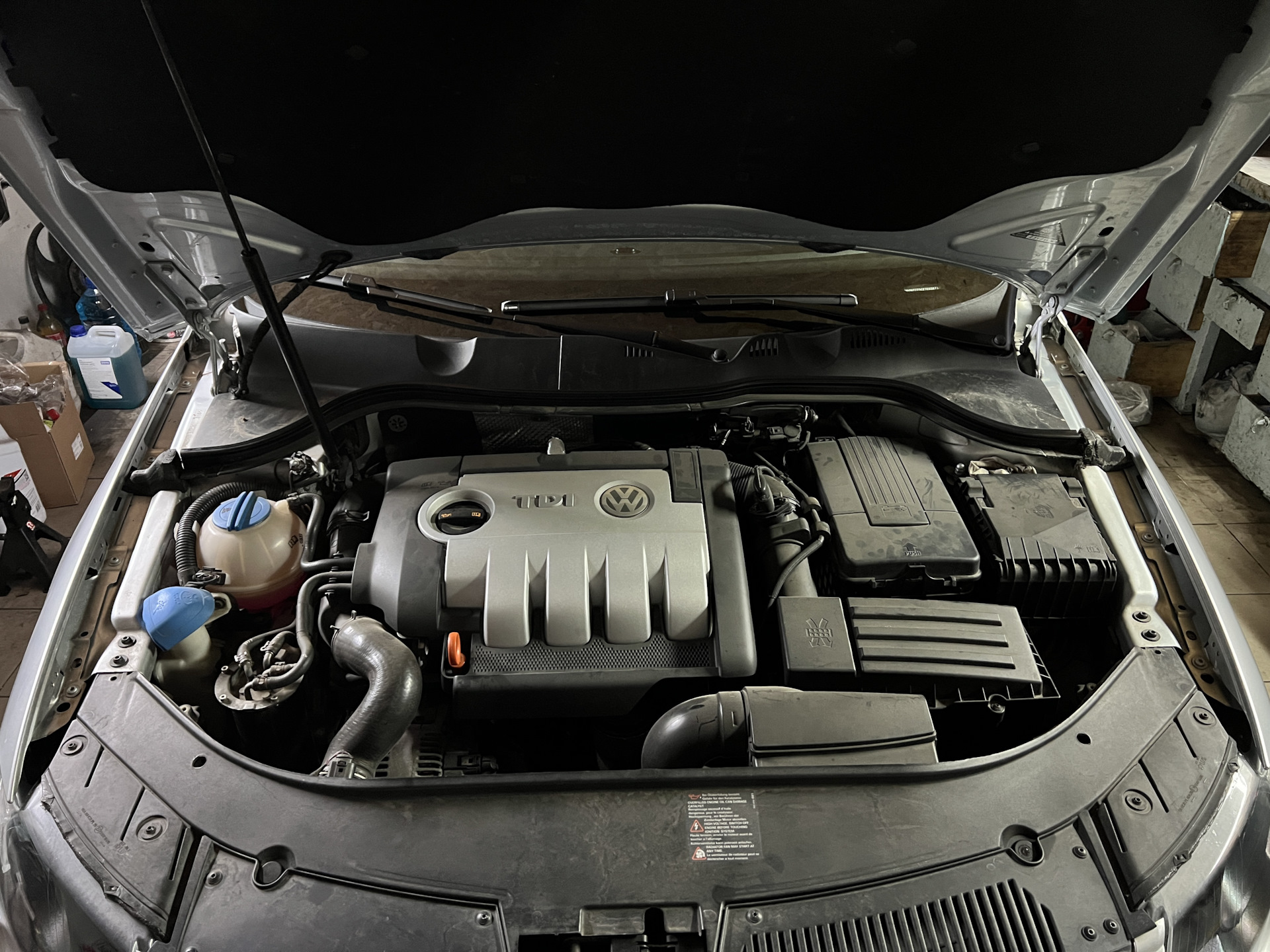

В этом ТО планировал поменять прокладки теплообменника но у Дима не смог выделить на эту работу время плюс к тому же надо помыть в этом районе двигатель чтоб работать в чистоте, как известно чистота залог здоровья вашего двигателя.

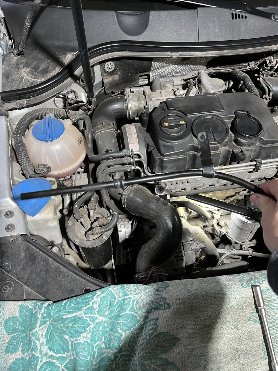

Меняем уплотнительное кольцо но уже по оригиналу потому как у масленного щупа потеет, но явных капель масла не было замечено.

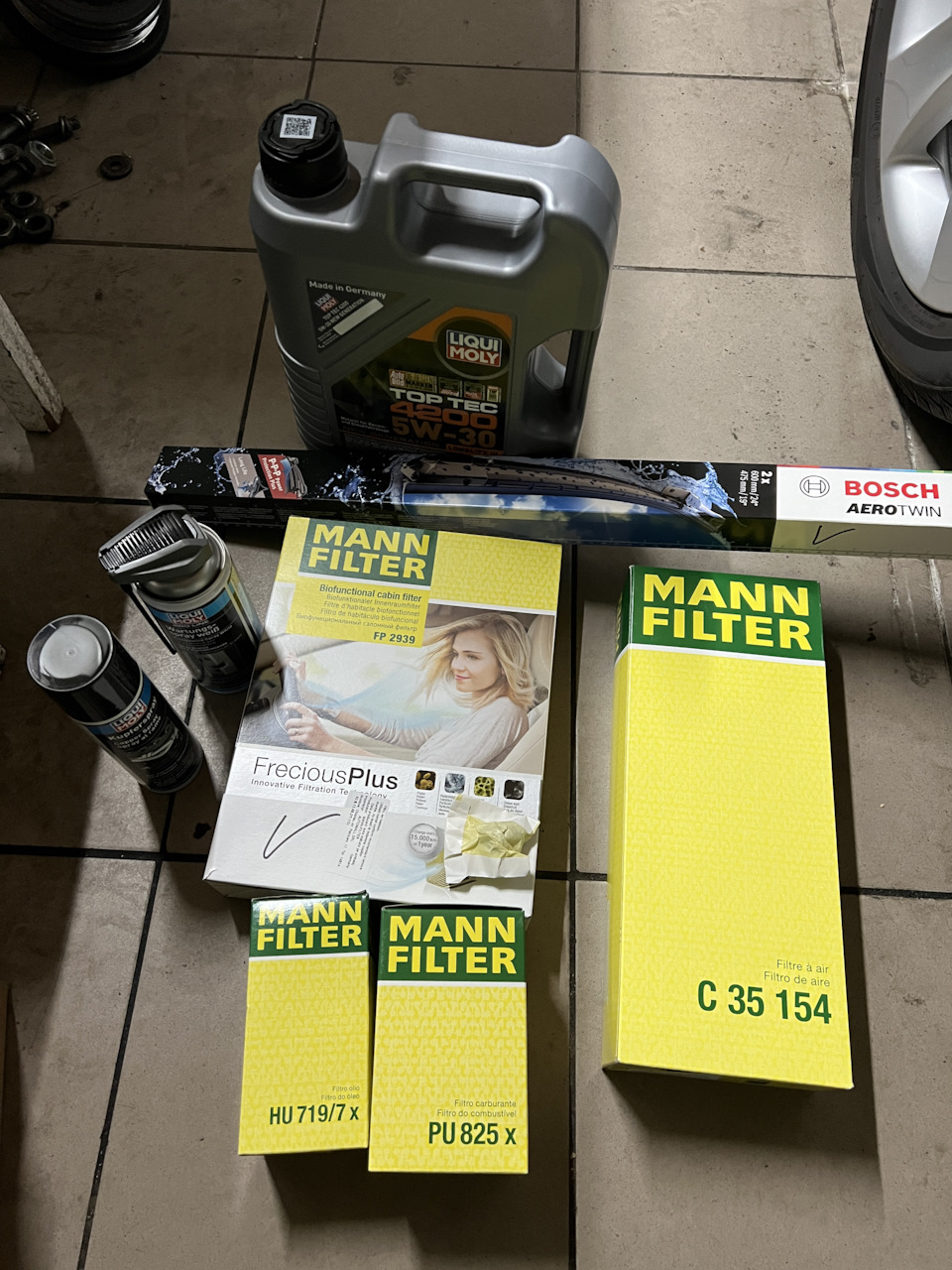

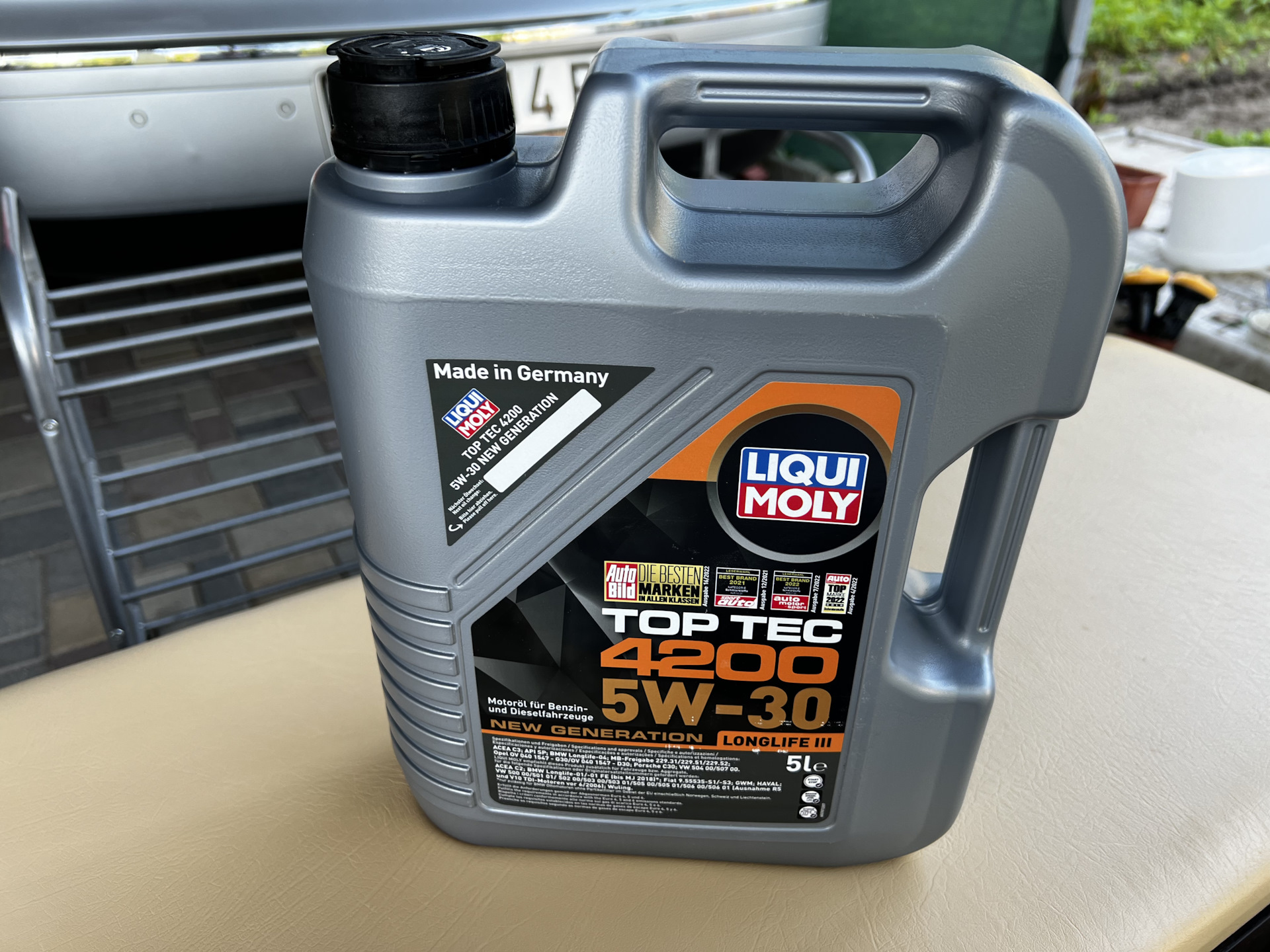

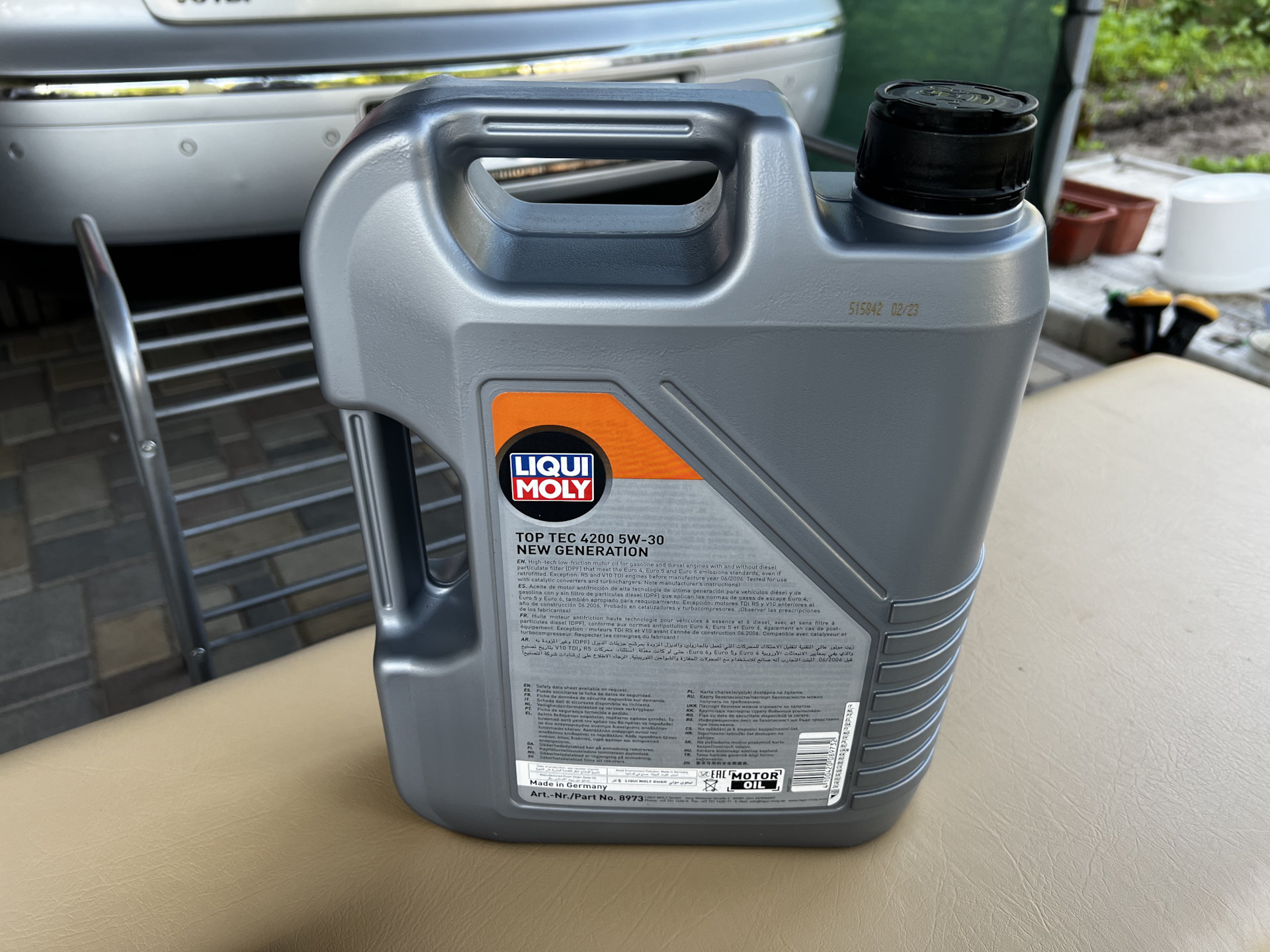

На этот раз снова масло Liqui Moly top tech 4200 5W-30 new Generation, просто хорошее масло и оно почему-то стало дешевле Motul Specific SAE 5W-30 с допуском только vw 504 00/507 00.

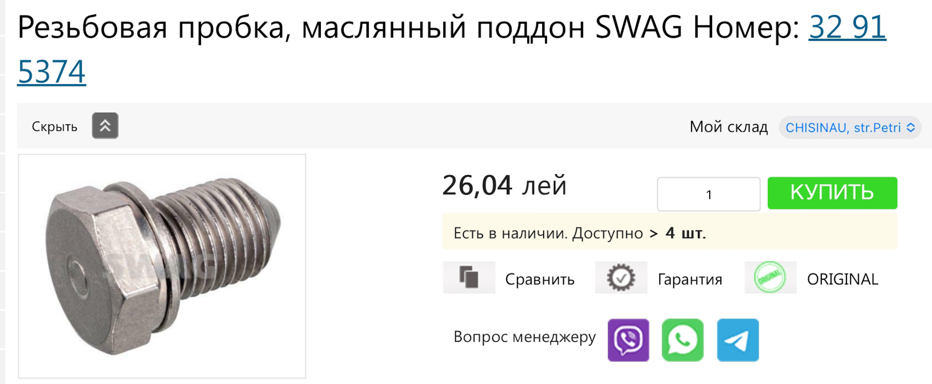

И как всегда меняем резьбовую пробку на новую номер SWAG Номер: 32 91 5374. Момент затяжки 30Нм.

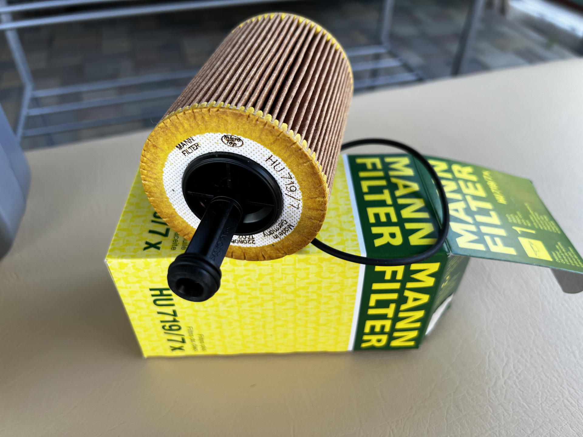

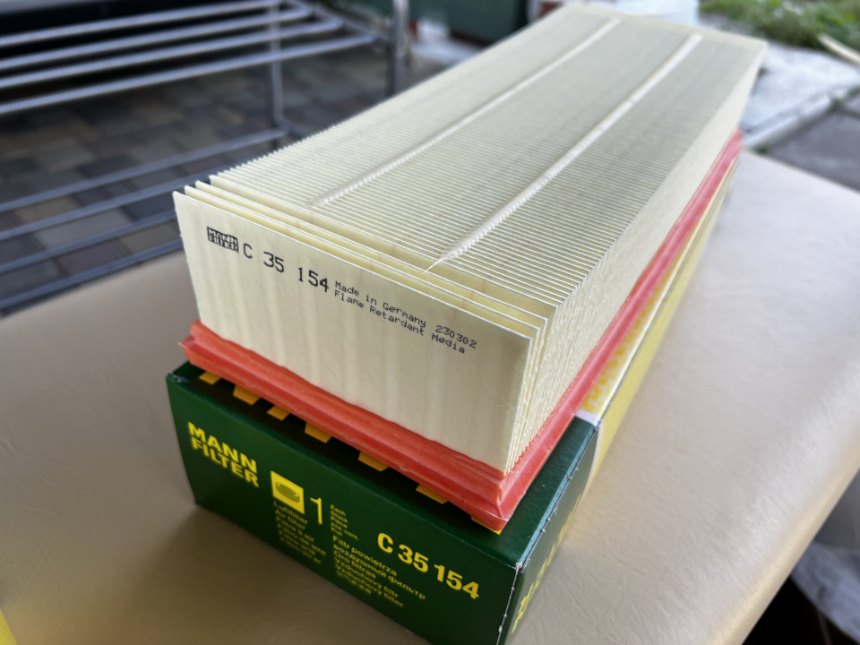

Дальше замена фильтров: масленного, воздушного, топливного и салонного.
Масляный фильтр MANN HU 719/7 x момент затяжки крышки 25Нм

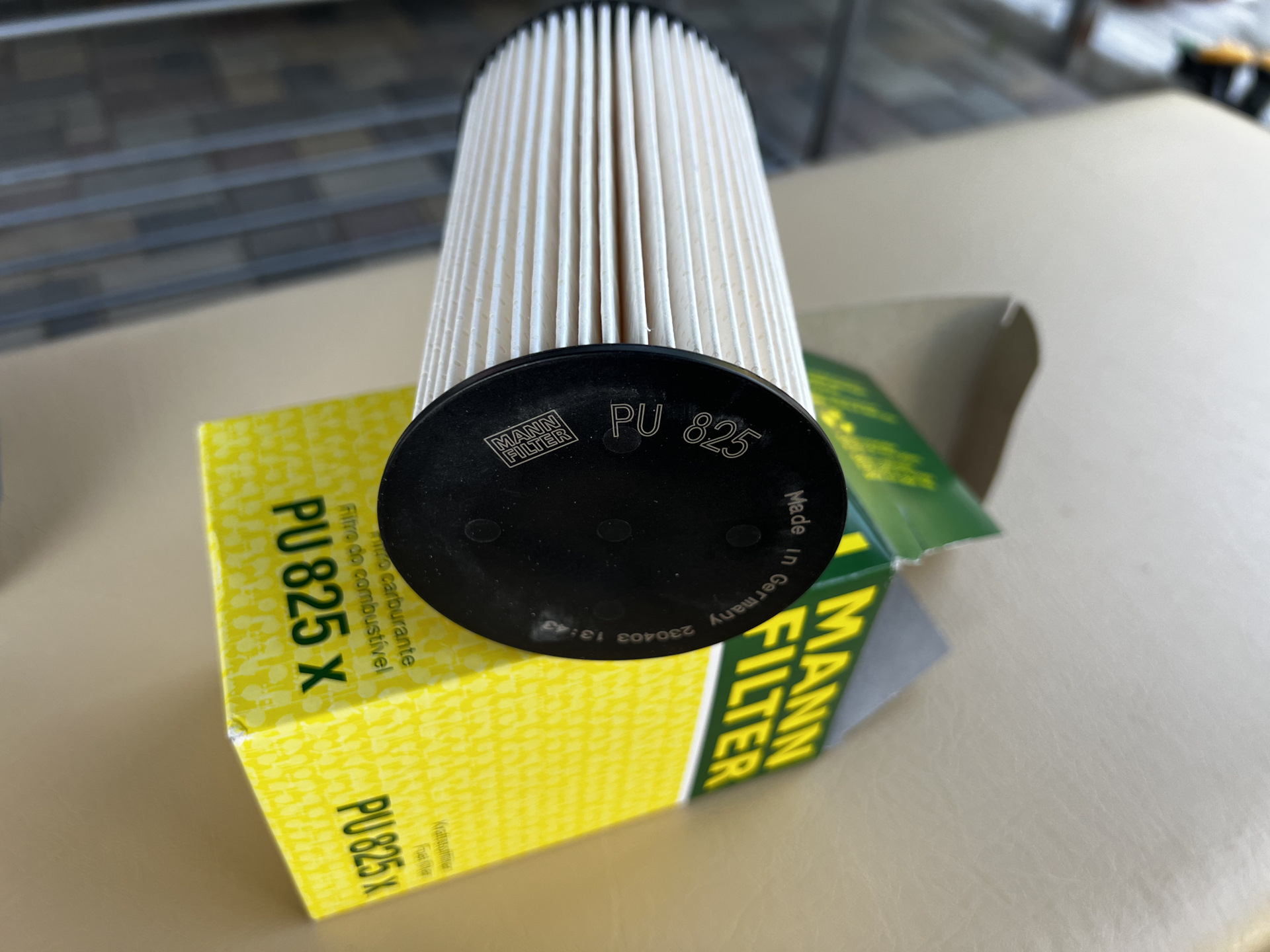

Топливный фильтр MANN PU 825 x момент затяжки винтов 6Нм.
Воздушный фильтр MANN C 35 154

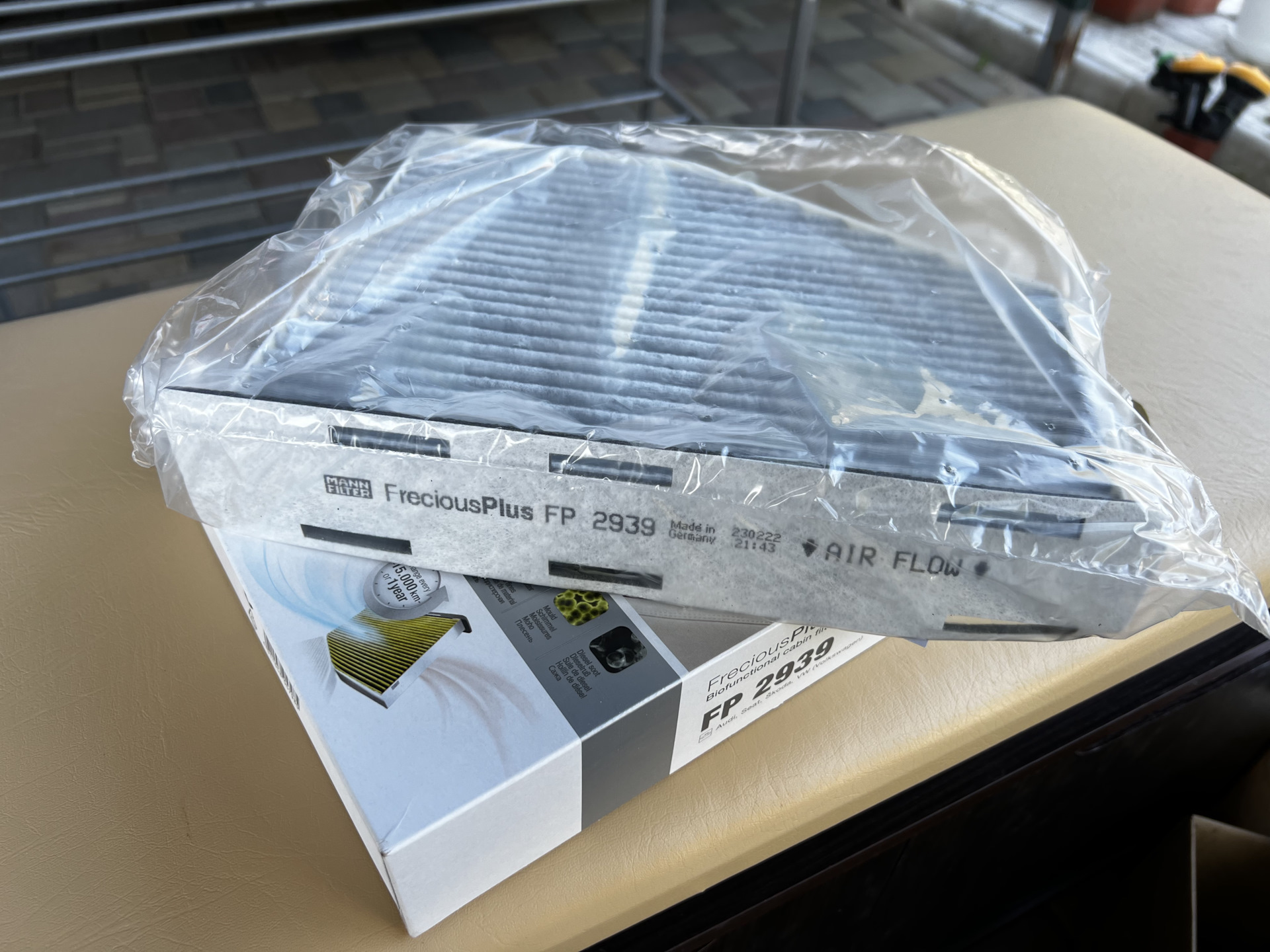

Салонный фильтр MANN FP 2939 замена была совмещена с чисткой испарителя.

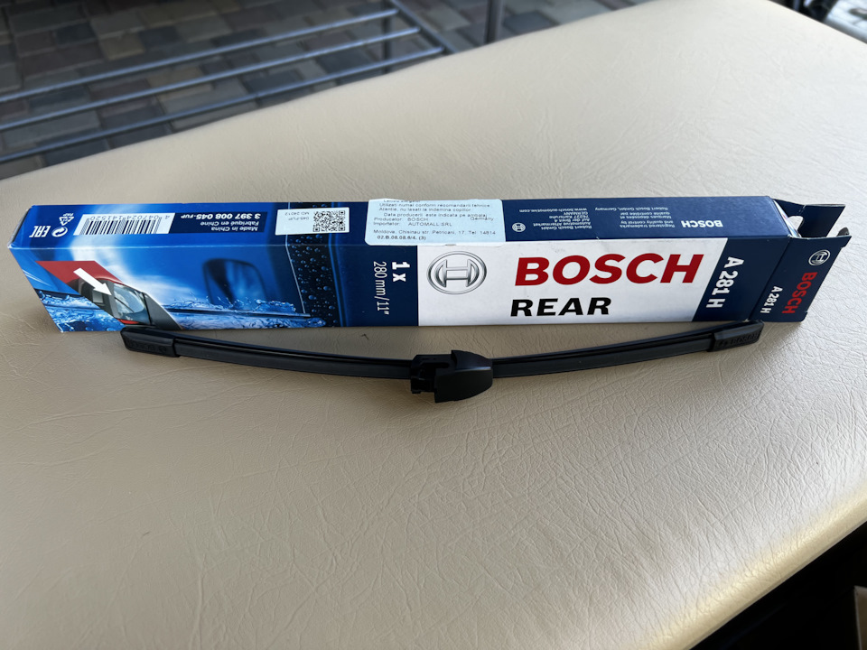

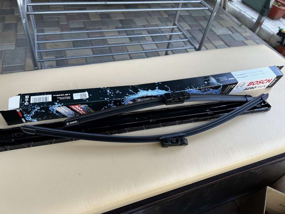

Выбор дворников снова пал на фирму Bosch перед Aerotwin A 979 S и зад A 281 H
Замену дворников по кругу тоже делал сам.
