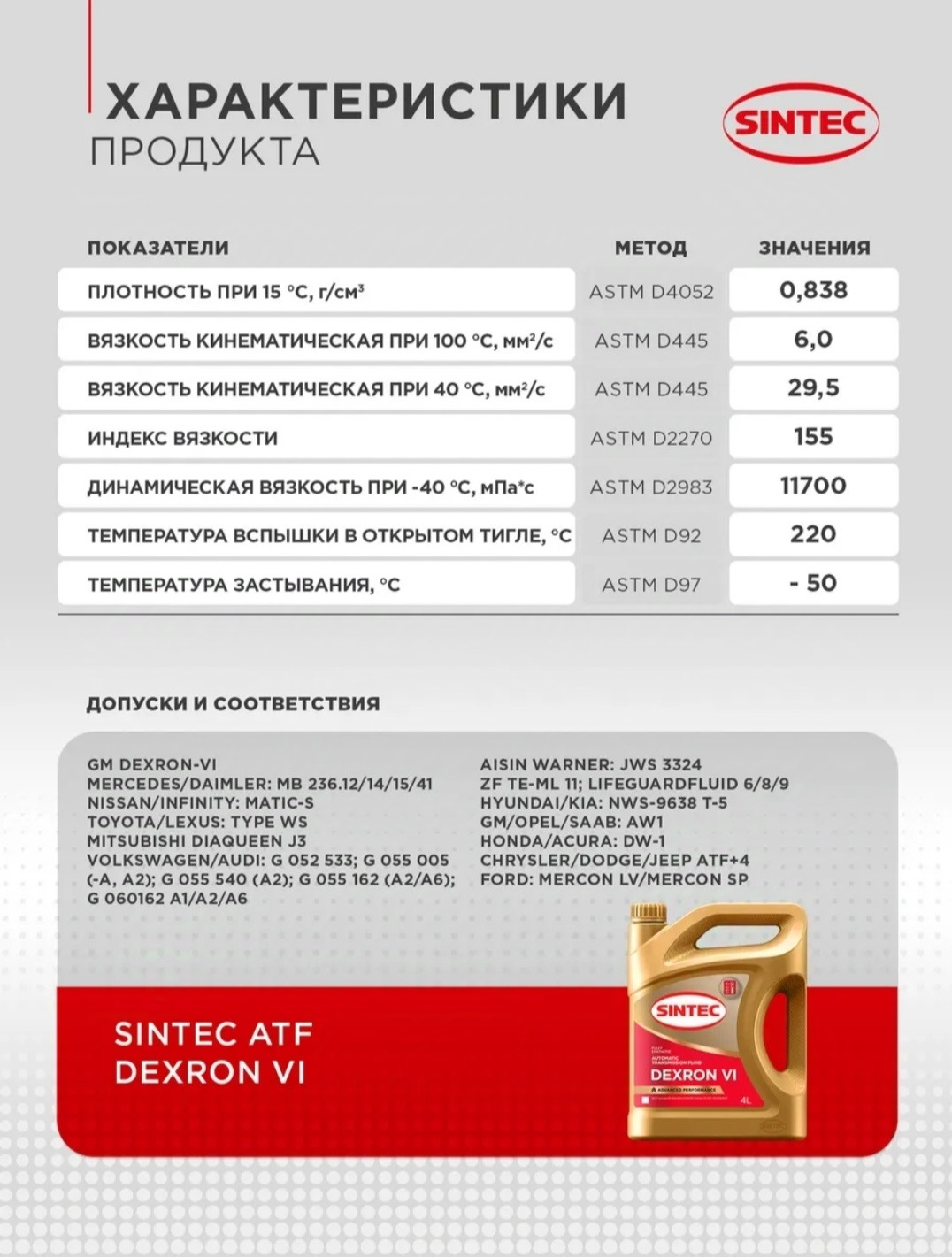

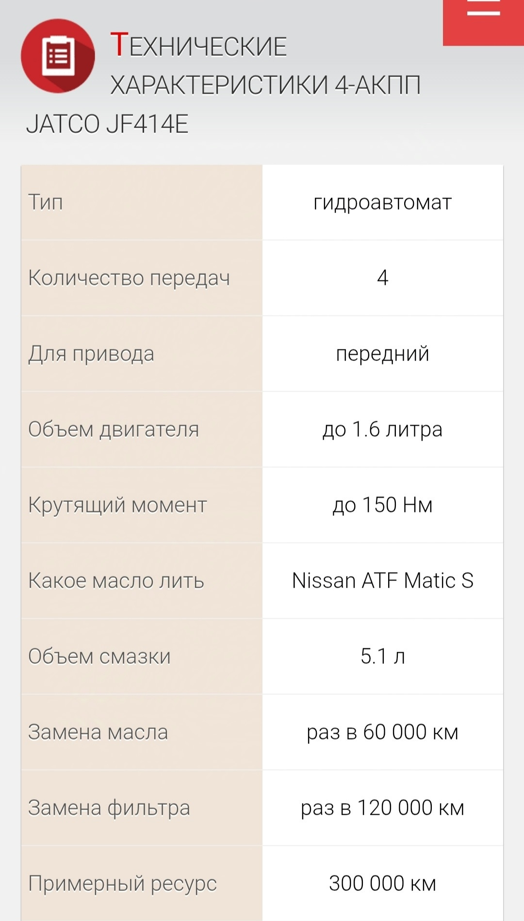

На грантах ставили жатко jf414e и согласно различных источников масло в неё идёт Nissan matic-s
По производителю у меня вопрос не стоит, это Синтек, это моё решение и мой выбор, свои варианты не предлагать.

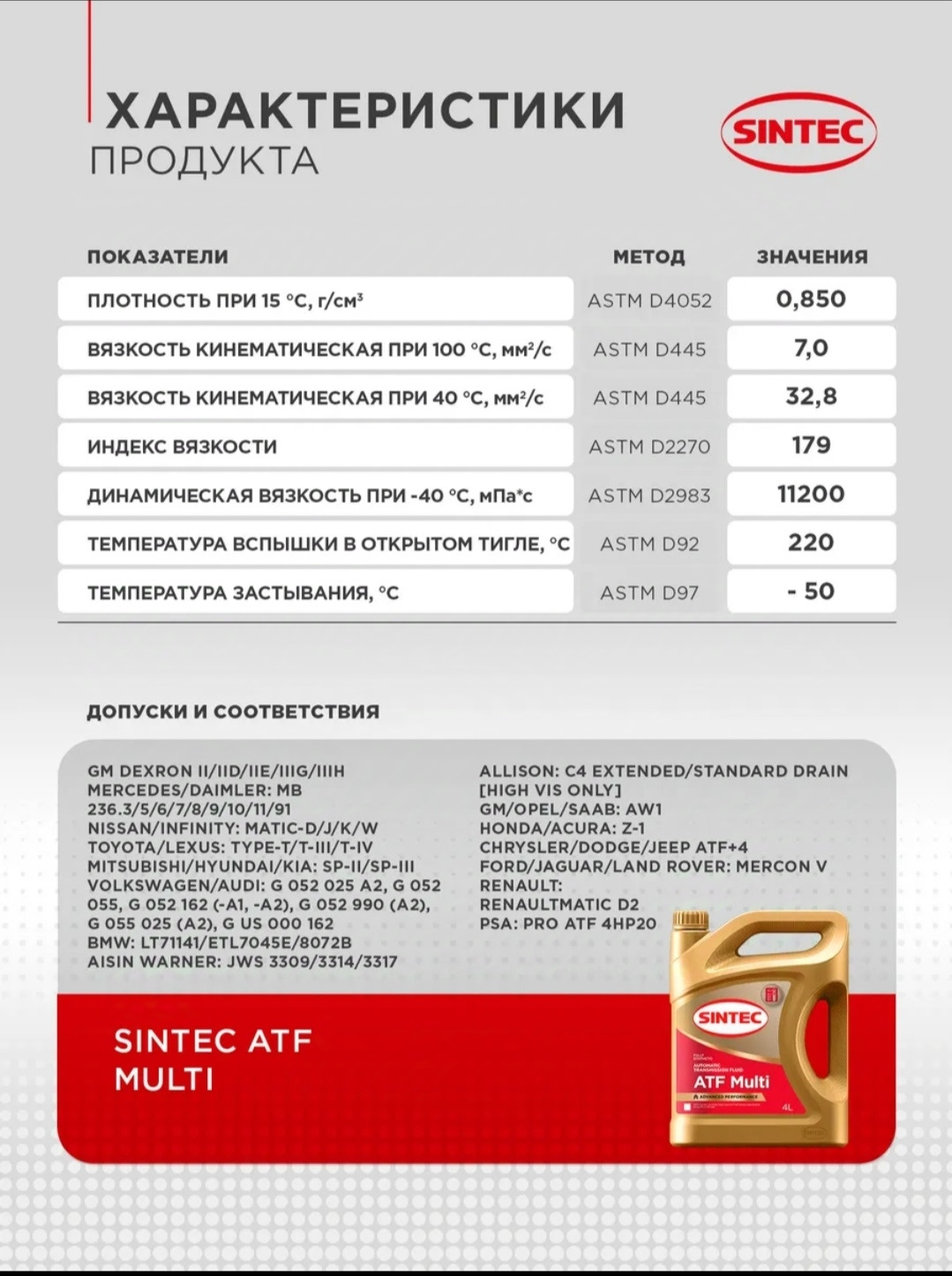

Вопрос в другом, под этот допуск подходит Синтек дексрон 6
Но листая ленту я вижу что люди льют АТФ мульти, у которого этот допуск не указан
Именно этот момент меня смущает.
Я выбрал дексрон 6, но всё же, хотелось бы услышать мнение других владельцев, кто более глубоко вникал в этот вопрос, насколько верен мой выбор, не в плане производителя, а в плане наименования и допуска!

Я написал письмо в АвтоВАЗ и он мне ответил какое там масло с завода залито…никаких Ниссан матиков www.drive2.ru/l/582678491632354101/
Ниссан не делает масло, а просто продает его в своих канистрах за Овер прайс. Посмотрите, года 3 назад канистра 4л этого масла строила около 3-4 т.р.
Я себе лично вообще залил неподходящее по спецификации масло Шел Спиракс, там кажись десрон 3 и нет никаких слова про спецификацию матик S. Работает так же как и было, разницы не почувствовал.( С той замены прошло больше года)
Я просто очень не люблю спорить о маслах. Если сомневаетесь заказывайте Eneos, это оригинал и он же залит в канистру Ниссан.

Синтек Дексрон 6: КВ100 6 сСт
Синтек АТФ мульти: КВ100 7 сСт
Вроде бы колоссальная разница аж в 16%😁, но изменение температуры масла на жалкие +/- 10С даст гораздо больший разброс вязкости.
Когда-то давно заморочился маслом в свою АКПП Jatco JF613E (www.drive2.ru/l/566598134076014889/), и за несколько итераций пришёл к выводу, что можно лить что угодно и чьё угодно.
Лично я выбираю варианты "погуще" (7…8 сСт).
Полностью согласен, ей погуще нужно
Синтек дексрон 6 ближе по вязкости к матик с
Так у него и в допусках указан матик эс
Из двух этих вариантов Декстрон 6 — только у него указано соответствие допуску Matic S.
Что касается "льют мульти" — у меня тоже одна машина на автомате, посматриваю, что пишут — как-то мне и не попадались записи о том, что льют Синтек АТФ мульти… А ZIC ATF multi LF, который действительно многие льют, это совсем другая история и в нём соответствие допуску Matic S имеется.
