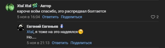

В общем, на видео видно, при открытом дросселе в двигателе стук, по ощущениям в блоке, я так понимаю что приехал? В мыслях или вкладыши или клапана об поршень, думаю надо с головы начать, потом уже в поддон лезть.
На одной из Дэшек как-то шатун один раскрошился в поддон, при этом своим ходом ехала и до 3к работала ровно, даже без чека 😅 Звук тоже подобный был, когда поршень картерными поднимало и об него клапана били спускали вниз ))
Звук сверху по ощущения, с давлением все хорошо, датчик рабочий, тоже думаю с клапанов начать, но думаю, не мог же клапан расухариться, он бы всю цпг размолотит, или зазор клапана большой и он приоткрытый всегда, в общем вскрытие покажет.
Ты просто открой крышку для начала и померь зазоры клапанов. Если бы рассухарился клапан звон бы постоянно был не зависимо на холостых или на оборотах так что начинай с самого простого померь зазоры а дальше видно будет но звон даже по видео четко слышно как в голове звенит не ниже

Похоже на вкладыши, вкладыши начинают стучать в момент начала сброса оборотов, как в данном видео . Не добивай разбирать смотреть
Похоже на вкладыши. Шатуный.
Да в отсечку лупани как следует, само демонтируется лишнее 🙃 Ну а так если, то вот, тоже стук был, у него распредвал болтался, повезло ему 🙂

Спасибо за совет, лупить конечно же я не буду, по звуку похоже прям, буду смотреть, шанс есть

Так что по хорошему, поднять клапанку и поршневую эндоскопом глянуть.

Звук больше под крышкой клапанов чем снизу а давления не горит лампа вскрой крышку посмотри рокера постель
