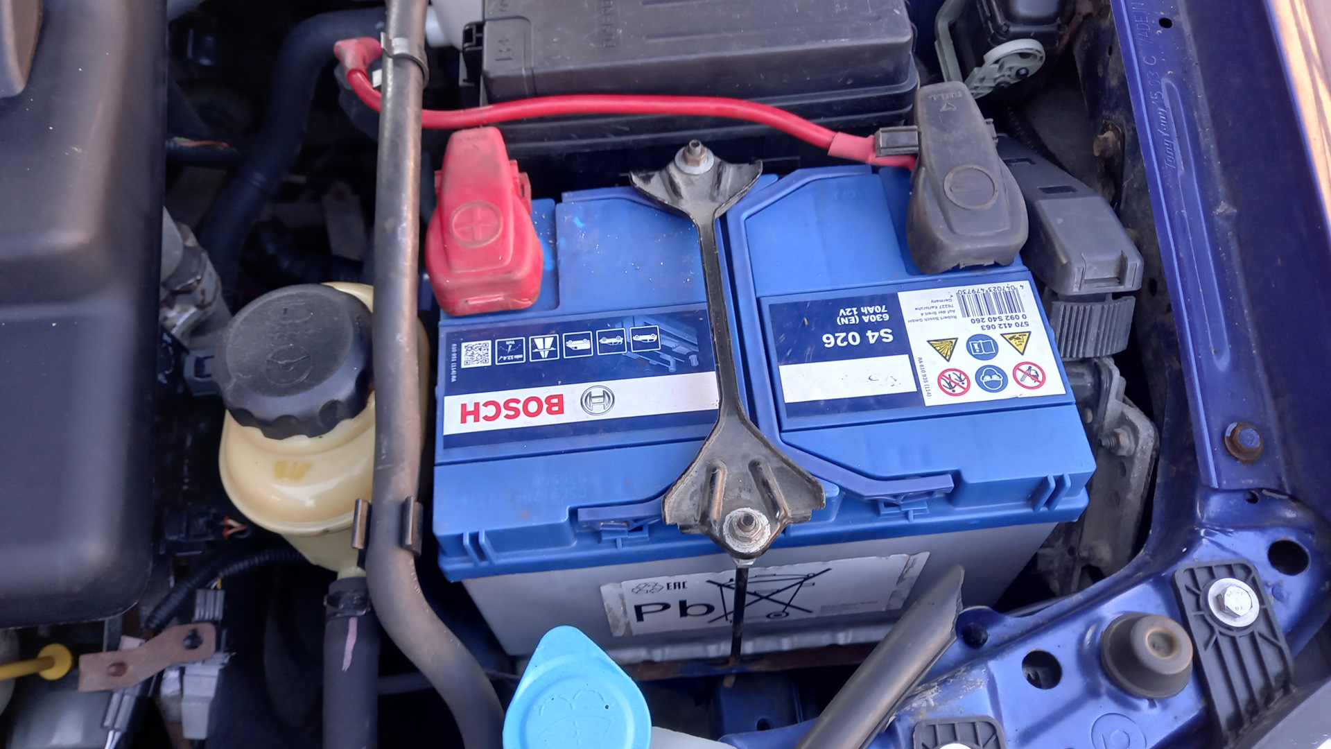

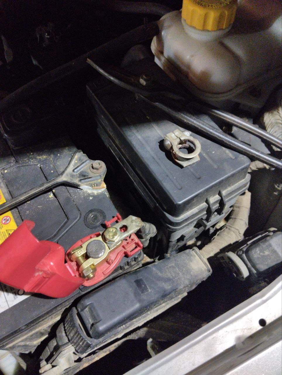

Летом жена первый раз не завелась, приехал, посмотрел — вывод плюс аккумулятора весь в окислах. Почистил, попытался затянуть — а она не затягивается плотно. Я не понял, как такое может быть, если она целая и забил. Недавно вообще машина вообще внезапно обесточилась, жена закрыла ключом и пошла домой. Я приехал, а фары горят и все работает. Клемма болтается еще сильнее.
Стало понятно, что-то надо делать.
Я сначала подумал придется новую клемму обжимать, к электрику ехать.
Но почитав блоги, оказалось все гораздо проще: нужен набор клемм startvolt SBT005 за 200 руб. Отрезаем родную, сверлим отверстие 8 мм, прикручиваем и радуемся, затягивается идеально.
Но вопрос остался, как может старая клемма не обжимать вывод аккумулятора.
UPD: выяснил, плюсовая клемма тоньше минусовой. почему и зачем неясно

Аккумулятор не родной, возможно вывод АКБ меньше диаметром, поэтому и не обжимается.
как раз таки родной. делкор как с завода
Странно, на родном Делкоре не было ручки для переноски и индикатора заряда, поэтому по вашему фото подумал что АКБ не родной.
с завода экономят на ручке). этот делкор куплен по параметрам родного в 2019 году за смешные 3500 рублей
Johnyk-k
да, так и оказалось в итоге. аккумулятор хоть и делкор, но уже не родной
Болт затягивающий убрать и болгаркой сделать больше зазор. Будет счастье.
не подумал(
А вообще, штыри на аккуме конусные, и клеммы прежде чем ставить на аккумулятор, надо отпустить, разжать, посадить до конца, а потом только затягивать, многие этого не делают. Смотришь иногда, всё зазор сошёля, отпускаешь болт, разжимаешь клемму, насаживаешь до понца и оба на, хватает затяжки.
проверил, докладываю. опустить ниже никак: мешает высокая площадка вывода + пластиковая защита вывода GM. не затягивается сильно никак. притом что минус такой же и затянут хорошо. похоже клемма деформировалась
