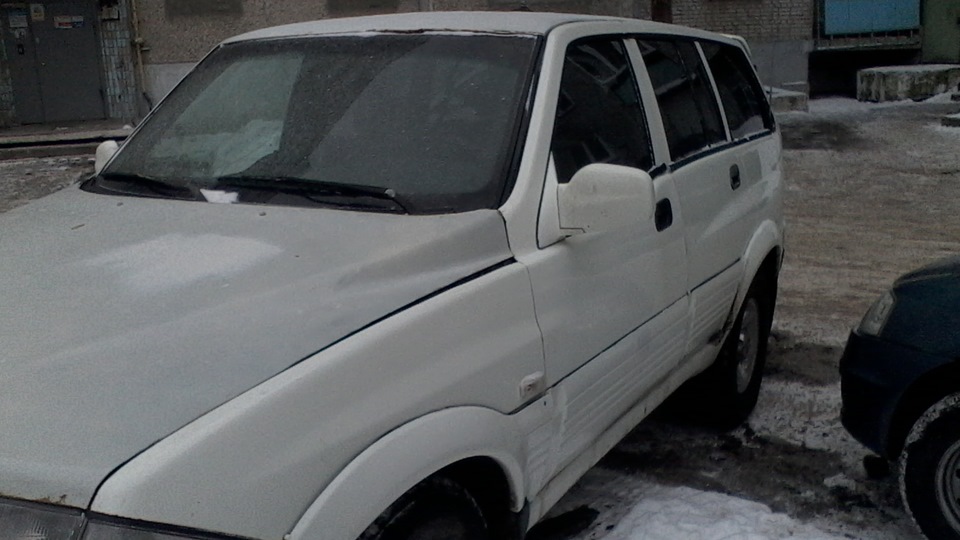

Ура заработало! Разобрался разом со всеми болячками. Дело было в куске кабеля до датчика коленвала просто выгорел. Заменив кабель произошло чудо он завелся, заодно прозвание ДМРВ и лямду показатели в норме)))
Я искал причину 5 месяцев, а все из-за того что в городе нет хороших диагностов.
Завёл)))
