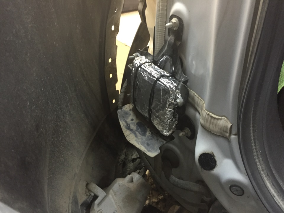

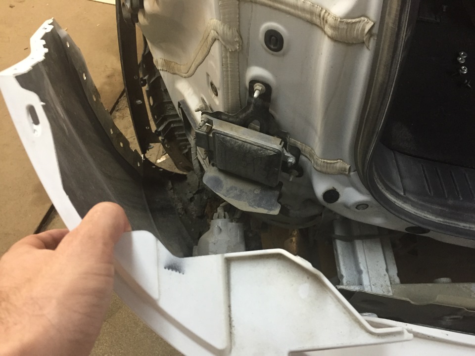

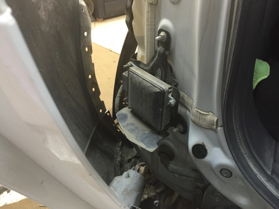

Сняли бампер. Нашли ДМЗ, ну их сложно не найти :). Выглядят они иначе, чем на прошлом видео, где показывали как снимать бампер. Они стали раза в два меньше и стоят чуть в другом месте. Датчики Немецкие. Т.е. это НЕМЦЫ так придумали, что они работают в зоне полицейских радаров.
Вообщем… датчики нашли. Сняли. Обернули в два слоя фольгой, поставили на место и завели машину. И "о, чудо!", РД спокойно загрузился и включился в режиме ожидания/покоя.
Прикрутили всё на место. Поставили бампер и я впервые за два года проехал по городу, а потом по трассе в режиме "ТРАССА" на РД.

А почему ты их совсем не снял?
Так там будет гирлянда ошибок на панели! Зачем? С этими ДМЗ в связке ещё другие системы работают. А так просто кнопку нажал "выкл", типа выключил их, что бы система вдруг бунт не устроила. Хотя и с кнопкой "вкл" всё нормально работает.

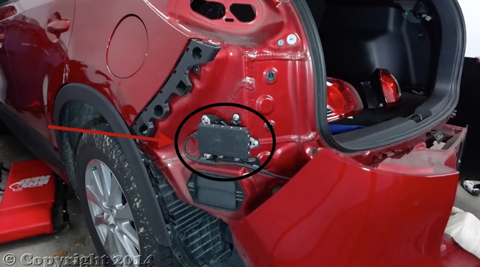

А красная — это пример от другой машины. Видео по снятию бампера, там я "взял" фрагмент с изображением ДМЗ. Он там другой и формой и расположением.
