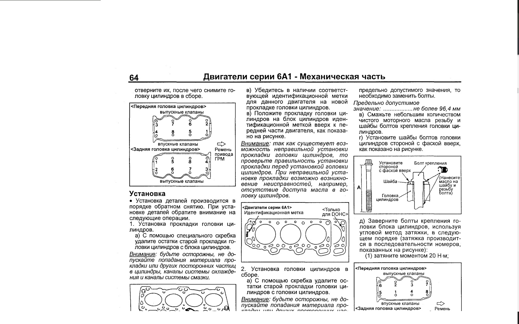

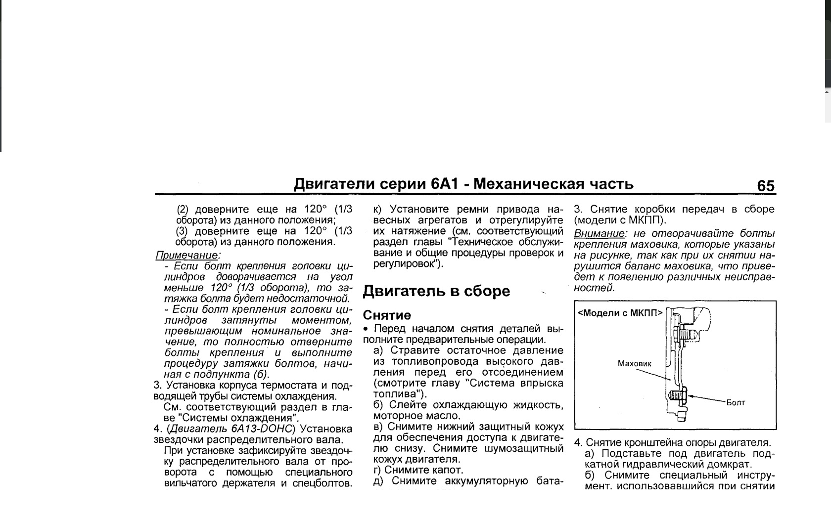

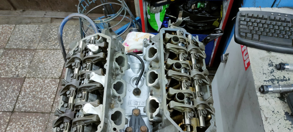

затяжка гбц идет 1 раз 20Нм потом 2 раза по 120 градусов, перед затяжкой гбц рекомендую замерить длину болтов

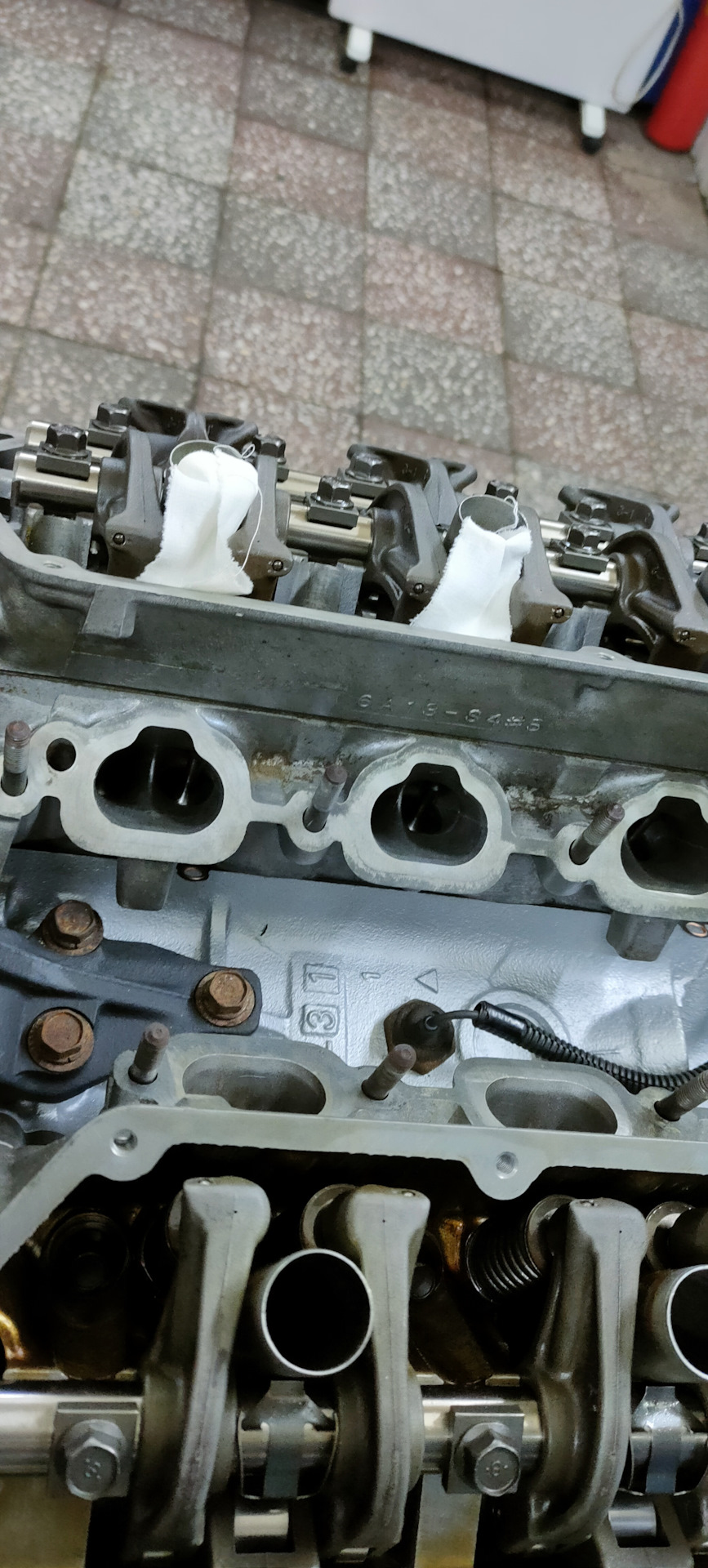

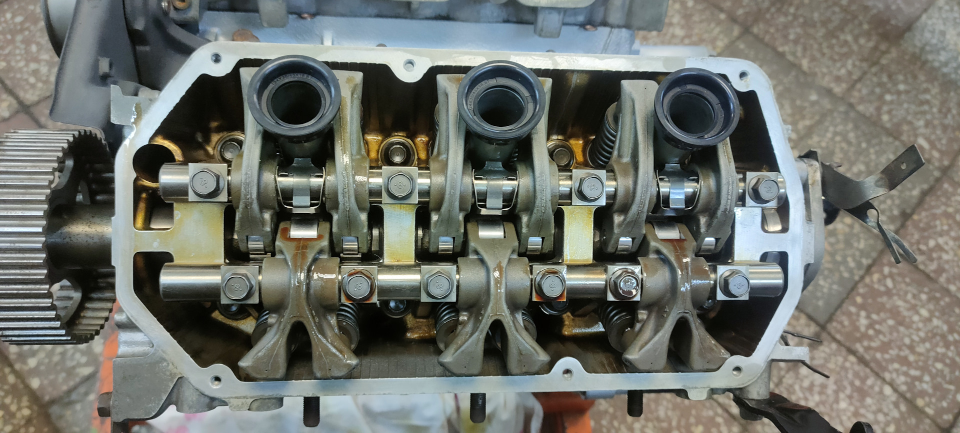

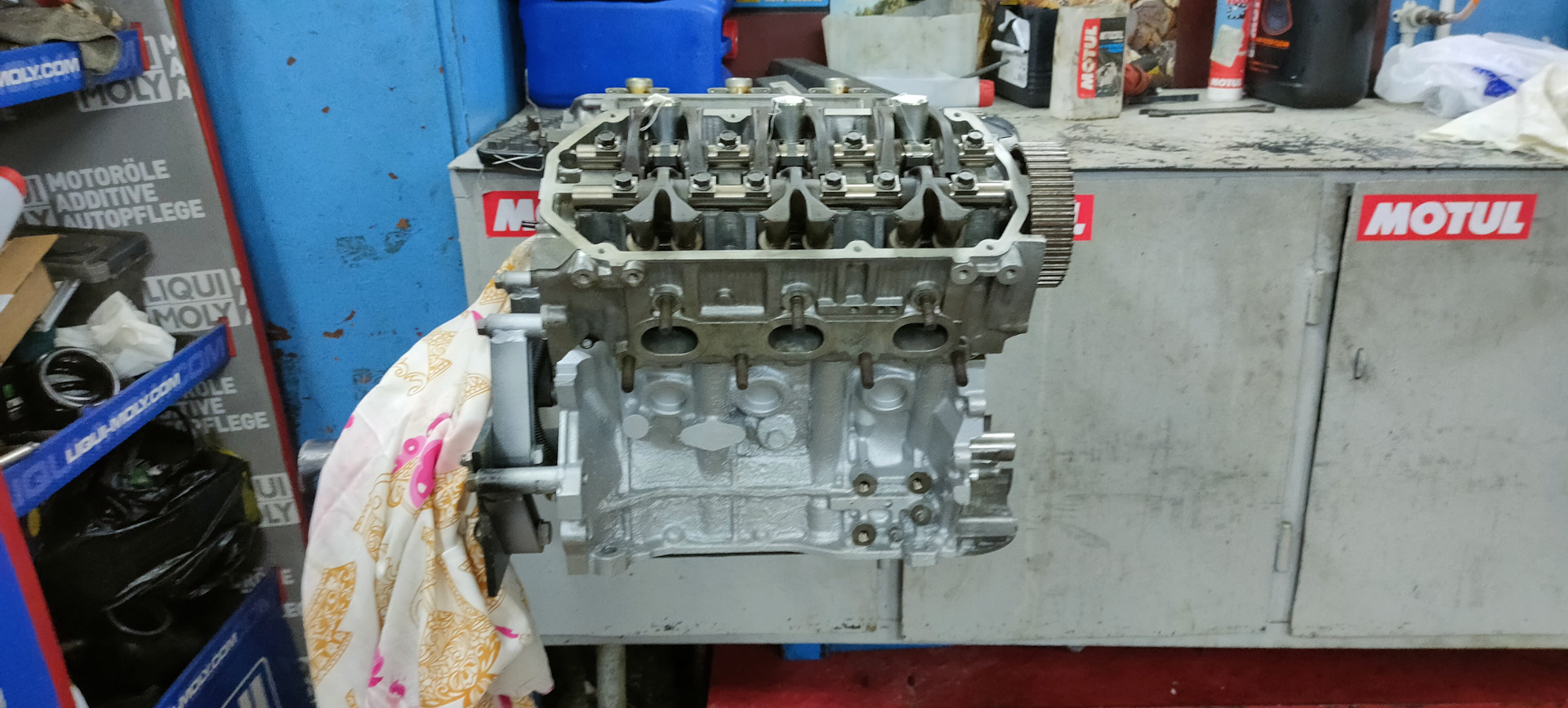

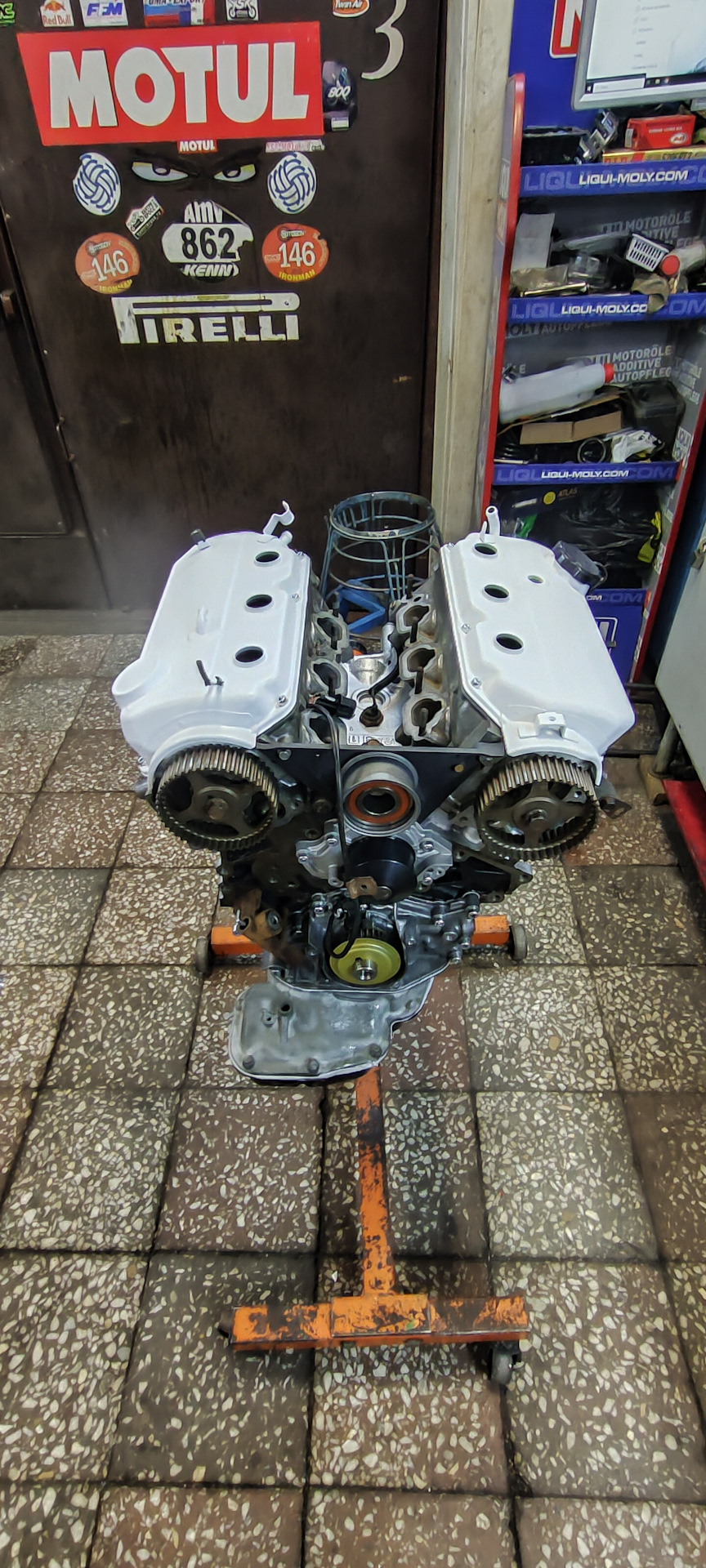

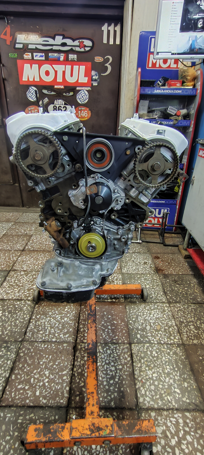

дальше начал все собирать фото только сделал когда закрыл блок
Термостойкая аэрозольная краска для металла "Эмаль KUDO белая ей красил крышки гбц, примечание эту краску надо запекать дабы что бы ее масло и технические жидкости не смыли, а так машина передвигается нормально но есть нюансы не критичны но надо их решать, в 3 части расскажу нюансы при установке двигателя, всем спасибо что читаете, может будет кому-то полезная информация
