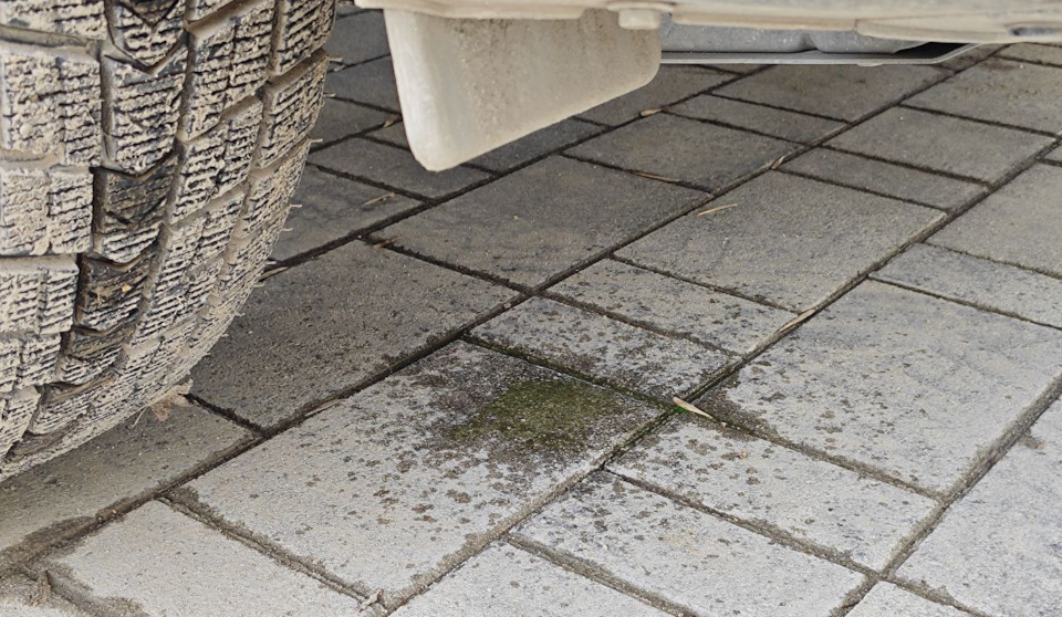

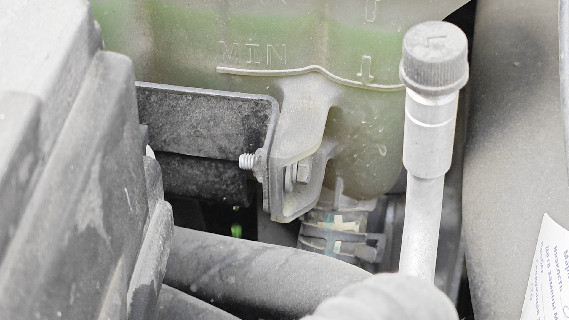

В общем, углядел, что в бачке антифриз снова скакнул на минимум, при том что 3 месяца назад подливал до центровой. Осмотрел, подтеков ни где нет, ни беда думаю, выпарился, благо осталось с прошлого раза в канистре.
Откупориваю пробку.
Начинаю аккуратно лить с канистры.

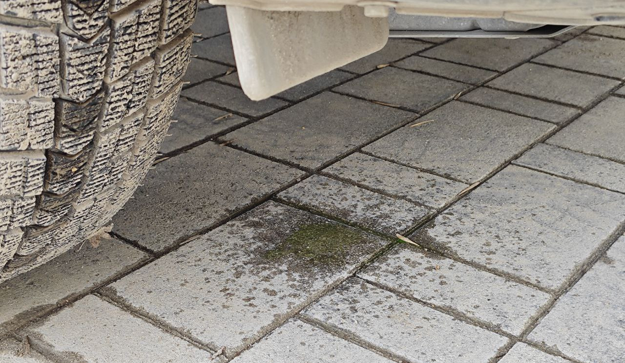

Любуюсь каплями, стекающими из под бачка.
Останавливаюсь и ловлю себя на мысли что я рукожоп, т.к. и антифриз из под бачка перестаёт стекать одновременно с прекращением долива.
Начинаю снова лить, снова капает.
Канистра не зализывает, внешне бачок сухой.

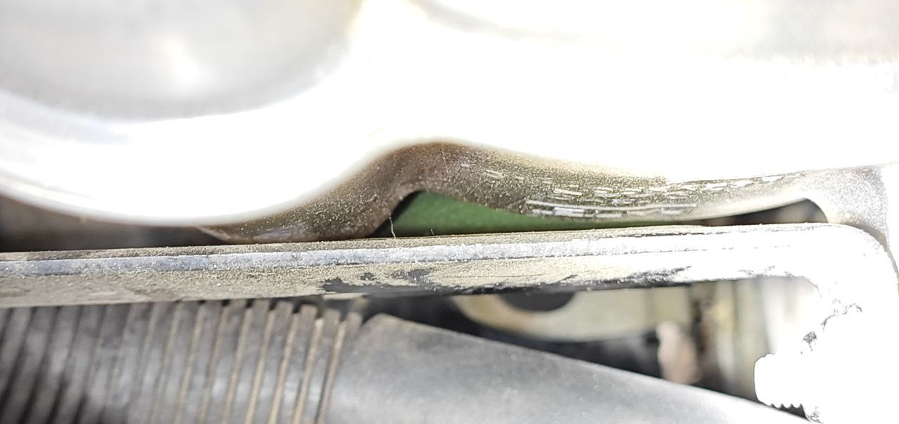

После долива начал пальцами ошупывать бачок:
-нижний патрубок — сухой.
-места спайки бачка — сухие.
-нижняя часть бачка (на сколько хватило пространства для руки) — сухая.

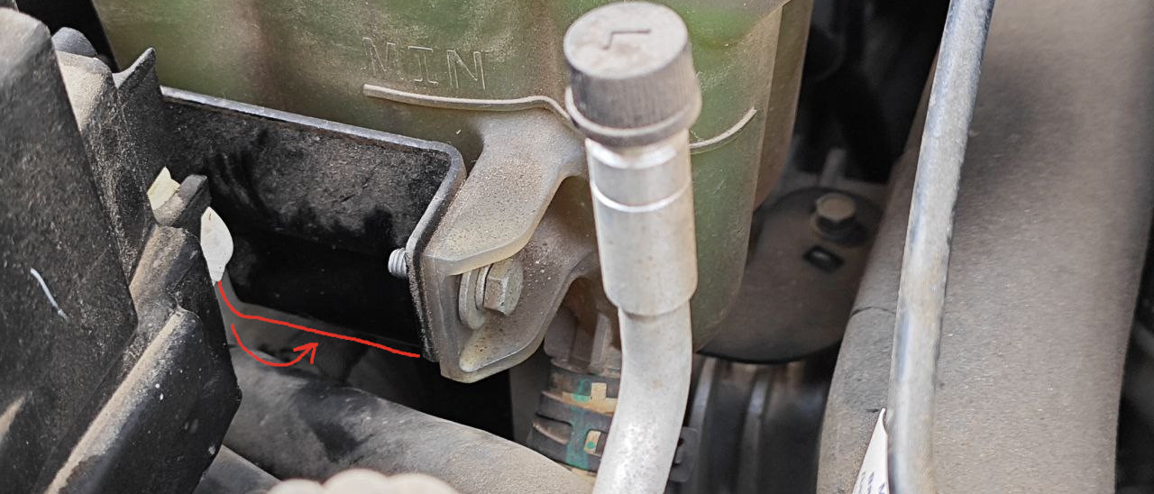

Влажной оказалась нижняя (донная) часть металлического уголка крепления бачка, которая частично огибает часть донышка бачка.
И на просвет сверху в эту "полочку" виден зеленый, как мне показалось, застоялый, осадок.
После долива погонял чуть двигатель до роста уровня жидкости до MAX — не течёт.
Перегнал авто на другое место, спустя час подтёков под колесом и новых на локерах нет.
Погонял снова двигатель, подтёков нет.
Вопрос к бывалым владельцам Haval, что бы это могло быть такое? Что там по болячкам бачков было у прошлых моделей?

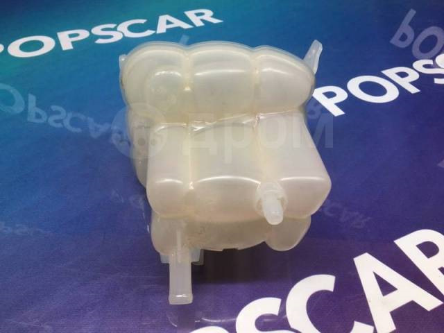

Фото строения наших бачков не нашёл в сети, но на бачке F7 заметил, есть какой то третий посадочный "писюн" снизу, но на наших снизу подходов ни каких не видно, исключительно крепления для штанг. Что оно такое?

Но блин, прошли сутки, всё сухо.
Нащупал всё же снизу третий "писюн", видать бачок с F7 стоит. Он просто вставляется как "направляющая" в крепление, сухой сам по себе, но оч хочется знать, это просто направляющая или китайцы придумали какое то ноухау со сбросам излишка жидкости под бачок.
может травит клапан в крышке?
Тогда бы были явные подтёки на верхней части корпуса. А тут именно и только при наличие капало снизу, на первом фото стоп кадр с видео (в первый подлив в октябре такого не было). Оттого и интересно как такое может быть в принципе
