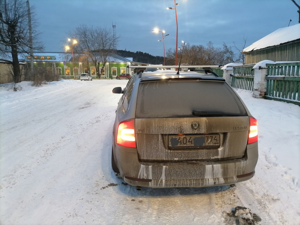

В пути обратил внимание что при запушеном двигателе, но выключеных осветительных приборах горит задний ход… Машина на нейтрали…
