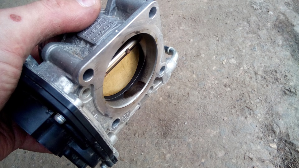

И снимаем дроссельную заслонку я ее снял полностью сняв все шланги и разьем управления Д.З
Вот на ней виден нагар небольшой который необходимо почистить

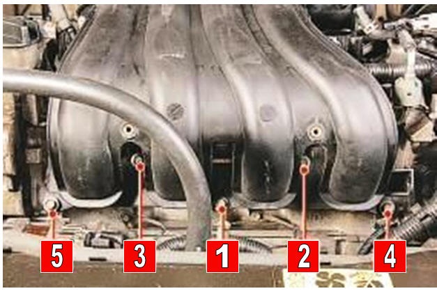

Болты крепления коллектора откручиваем в такой последовательности

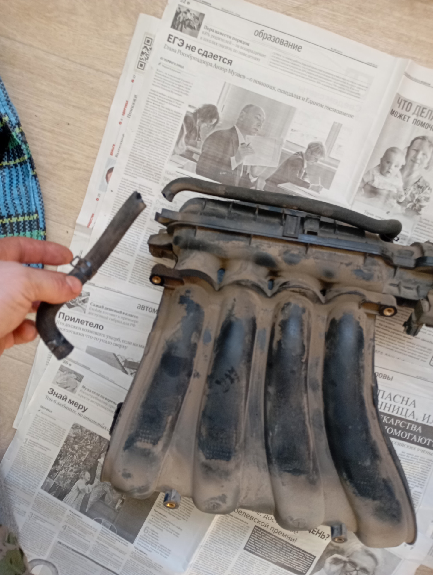

И снимаем коллектор потянув его вверх

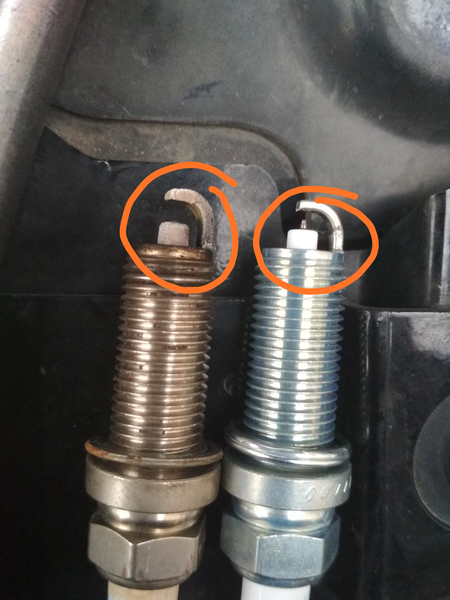

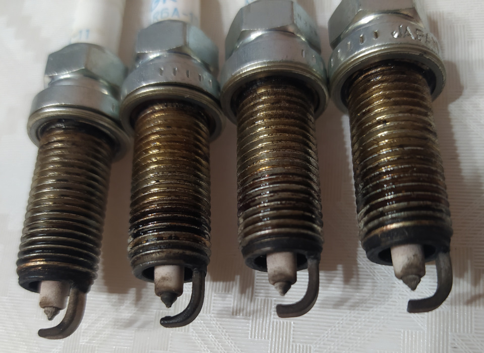

Вот так выглядят свечи прошедшие 30 000 км.

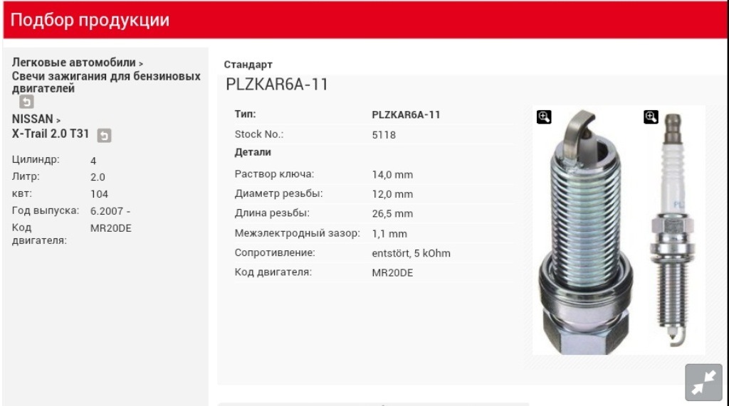

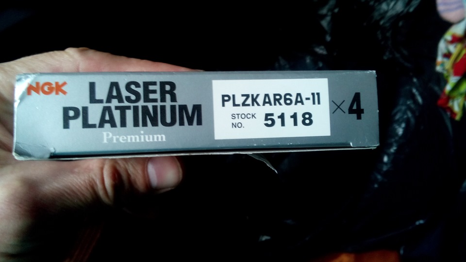

Ставим новые свечи я купил какие рекомендует завод изготовитель то есть какие и стояли на машине-Внимание момент затяжки свечей; не более 20 Н•м Затягивал свечи без ДИНАМО ключа так как его не было просто от руки закрутил и еще довернул на 15 минут
Наверное я немного не докрутил, как предлагает NGK для этого типа свечи, но лучше перебздеть чем перетянуть
Рекомендуемые свечи

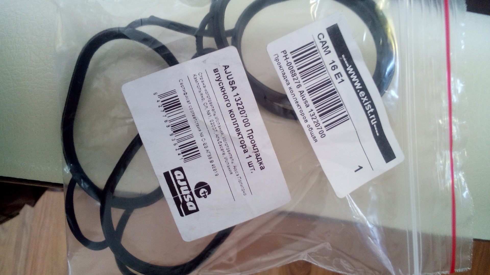

прокладка коллектора хоть и была нормальная на мой взгляд но я все же решил поменять ее думаю 300 рублей не 1000 как стоит оригинал
кому интересно вот аналог оригинальной прокладки не хуже ниссан

Порядок затяжки болтов крепления впускного коллектора двигателя. Болты крепления фланца впускного коллектора к головке блока цилиндров затяните моментом 27 Н•м в порядке, указанном на рис. Болты крепления задней части коллектора к головке блока цилиндров затяните моментом 19,6 Н•м.

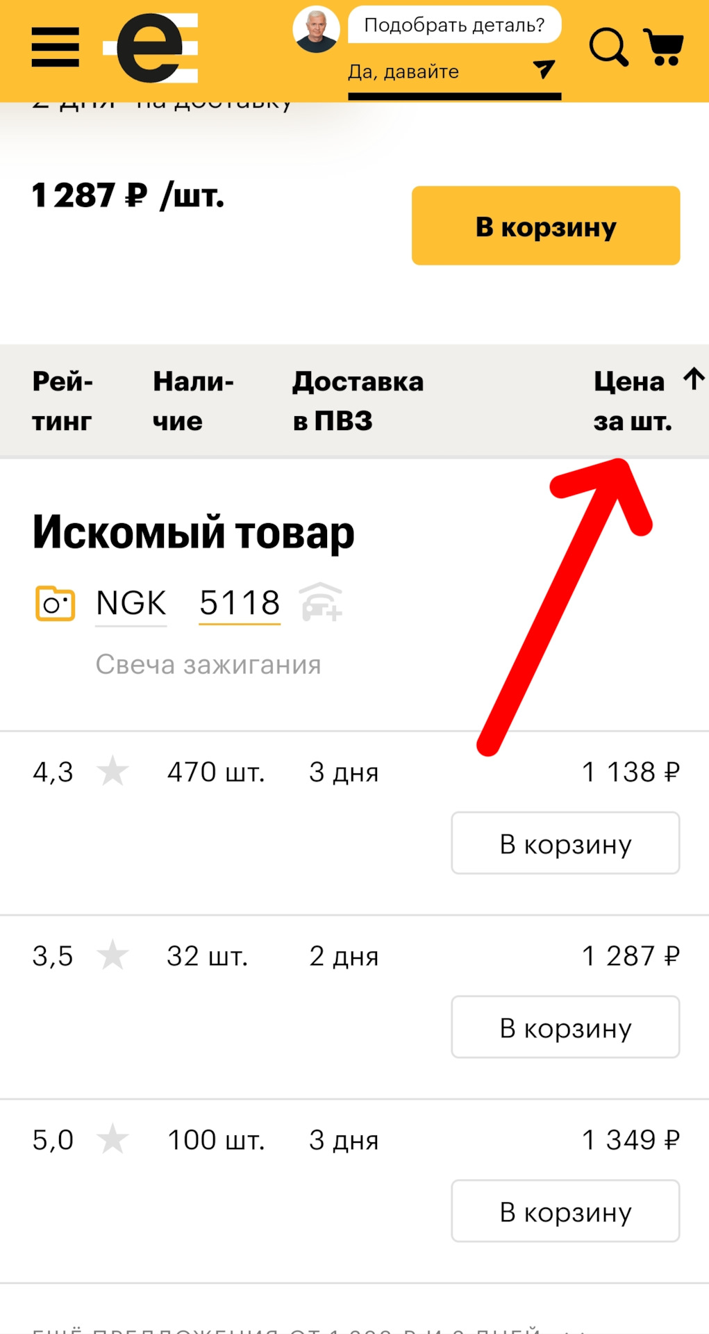

Доброго времени суток, Собираюсь заказывать свечи с EMEX которые вы указали, . У меня вопрос к Вам, при оформлении заказа нужно указывать количество 1 (что подразумевает 4шт в упаковке) или нужно указать 4 (в этом случае вдруг куплю 16шт вместо 4) Заранее спасибо.

Купил сегодня 5118. Скорее всего подделка. Центральный электрод толстый, а не как у вас на фото. Буква P с подчерком. Боковой электрод со скошенными краями. Все-таки 5118 (PLZKAR6A-11) центральный электрод тоненький должен быть? Что-то я запутался с этими свечами и их подделками
Я даже их не сдавал, а просто не взял. Деньги вернули. Цена 437 руб в экзисте Оказывается у нам в городе есть официальный магазин компании NGK. Пойду к ним схожу. По крайней мере на сайте NGK этот магазин указан

Болты крепления фланца впускного коллектора к головке блока цилиндров затяните моментом 27 Н•м Слово фланец я думаю ты должен знать если что поясняю Фланец (от нем. Flansch) — плоская деталь квадратной или круглой формы с равномерно расположенными отверстиями для болтов и шпилек, служащая для прочного (узлы длинных строительных конструкций, например, ферм, балок и др.) и герметичного соединения труб, трубопроводной арматуры, присоединением труб друг к другу, к машинам, аппаратам и ёмкостям, для соединения валов и других вращающихся ну а задние болты 19,6

он просто не знает что ему кладут в коробочку с надписью НИССАН такие же свечи NGK какие у него стоят на авто посмотри мой отчет там свечи с завода и те что я купил они одинаковы
Я бы не стал просто предложить как вариант подешевле, Вообще каждый покупает что он хочет может он думает что за 5 000 руб они будут надежнее и проходят дольше ведь каждый Любит свою машину по своему )))
за 30т км нормальные свечи, изолятор чуть пожетел, элетрод беленький, а нагар это фигня, стоит проехать по пробкам или техонько ехать они такие и будут, прожигаются от нагара на высоких оборатах
а если свечи почистить и назад ввернуть? Они же не оплавились, не износились. С виду они просто грязные. Или просто ну их нах…, деньги все равно девать некуда?
ты посмотри на уплотнительные кольца на свече новой и старой как ты думаешь как они сделаны и для чего так вот при закручивании кольцо сжимается когда ты свечу вывернешь второй раз кольцо уже плоское и не будет держать и вобще это же не мопед как в детстве свечи рукой крутили и кактались
фигня все это про кольцо, всегда покупая машину, выкручивал свечи и смотрел менять/нет, на каких-то менял, на каких-то ездил еще ни одну тысячу и ни чего не просачивалось через это кольцо. И на иксе до замены свечей на 100,000 дважды старые свечи выкручивал и ставил обратно.
Часто свечи откручивают при диагностике и для ревизии и снова закручивают. Фирма NGK рекомендует для старых только по моменту, они одинаковы для новых и старых.

Вообще свечи убитые. Каким бензином заправляетесь? Делал ТО на 30 тыс. — такой грязи не было. Постараюсь найти свечу после ТО-30 и выложу фотку. Странный нагар.
раз движок работал как часы, зачем свечи менял? Тут где-то было 60000 свечи родные ходят. Или все тот же вопрос что … голова рукам покоя не дает? Правда у меня когда "прима" была, я тоже с дуру мненял через 30000 км на ngk платиновые, но когда первый раз сменил, то старые ничем не отличались от новых. Поэтому потом забил на них и стал менять на простые без всякой "платины" через хз сколько. Короче при пробеге 140000 заменил 2 раза.
Заранее спасибо.
Я думаю так

О Боже, ! Сколько же эти свечи проходили? Те, что слева, Я так понял а с права это новая?
Сегодня поменял свечи родные на NGK пробег 147000км, движок работал устойчиво, зазоры конечно ужаснули примерно 3-4 мм, перерасхода большого не было сейчас (зимой) 8-10 л.Так что платиновые свечи своё отрабатывают вполне
Так если есть сомнения задайте назад и поищите а коробка какая цена Где покупали
Всё правильно сходи к ним там хоть пощупать можно чем в этих Экзистах покупать кота в мешке

Добрый день. Вопрос на счет прокладки Ajusa 13220700. Как она себя чувствует? Что-то оригинал за 1200 жаба душит покупать.
Привет многие пишут что она Г…о но я же поставил и езжу уже 21 тыщ на ней проехал, вообще кто та мне писал что можно было и старую использовать повторно но не более того я купил августо, а просто старую пока в бардачок
Да августо 366 руб всего

А после чистки дроссельной заслонки нормально всё? И адаптировать не надо?
я аккумулятор клемму снимал ничего не обучал все вроде как работает
На ниссанах после чистки дросселя обязательно обучение.Сами не обучаются.То не видать нормального расхода топлива и холостых оборотов. Может Вам повезло…
может быть на старых ниссанах, но это не в нашем с тобой варианте просто я думаю нужно все таки отсоединить аккумул,
Приветствую! За отчет спасибо. Все ясно кроме одного, какие болты тянутся 27, а какие 19.6? На рисунке 5 болтов они 27, так? Что значит задняя часть?
Спасибо. Просто наглядно крепление коллектора еще не видел. А тут еще моменты затяжки. И все в один голос перетянуть нельзя, недатянутт тоже. Сколько было машин, моменты соблюдал лишь при переборки двгла. А тут навесное по сути и … В общем еще раз спасибо.
я если честно сам впускной коллектор затягивал просто от руки, не до дури передние чуть посильней а задние поменьше потом можно проверить будет подсасывать или нет воздух да следы будет видно подтеков в месте присоидинения фланца

привет. на днях займусь тем же .т клиент говорит что свечи стоят 5000р. жесть
что это за свечи? за 5 000р
клиент говорит оригинал))
ниссановские )
может продать ему за 3000р))
NGK
PLZKAR6A-11 справка о детали Свеча зажигания 474.00 р.
Вот цена на сегодня
Золотые СЛОВА ! сразу видно человека технически подкованного
…ааа ну да, кольца серьезный аргумент, железный! Другие кольца не одеть!
можете попробовать все что хотите ваш автомобиль в Ваших руках)))
vade37
beloretskiy
Я менял на 60 тыщах, свечи куда лучше твоих. В бж есть. Заправляю только 92. Видимо в Татарстане нормальный бензин.и заслонка не засрана была…
Свечу нашел. Фотка в бортовом журнале.
у тебя такие же свечи че ты их хвалишь ни чем не лучше у меня просто свет так падает что они черные фото тетефоном при сонце
Во-первых, никто никакие свечи не расхваливает, во-вторых я бы на вашем месте проанализировал почему такой странный нагар, в третьих я не фотограф и возможно просто игра света. Просто глядя на свои свечи я заметил, что они меньше подвержены нагару. Кстати смотрел не один — у меня в отделе все автолюбители. Не надо так эмоционально реагировать — лучше разобраться в чем причина. Может есть в свечном колодце микротрещины и просачивается охлаждающая жидкость. Если так — тогда претензии к ОД. Дусаю ТО-15 вы проходили у него. Свечи банально могли просто перетянуть. Кстати рекомендую использовать динаметрический ключ — свечи на иксах с движком 2.0 очень критичны к моменту сил. Удачи на дорогах.
заправляюсь только на газпроме 95АИ незнаю почему такие свечи но движок работал как часы
ну я вообще не разу не менял за 30 000 км так что -ЭТО НОРМАЛЬНО )))))
