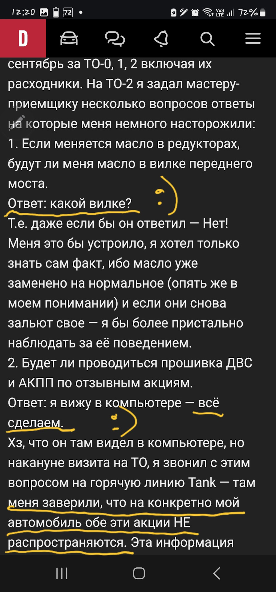

И так — про то, что стоимость ТО в наших реалиях стала неприлично высокой не писал только ленивый. Но я, по своей традиции, делал вид, что всё 👌 и бодро занес ОД с января по сентябрь за ТО-0, 1, 2 включая их расходники. На ТО-2 я задал мастеру-приемщику несколько вопросов ответы на которые меня немного насторожили:
1. Если меняется масло в редукторах, будут ли меня масло в вилке переднего моста.
Ответ: какой вилке?
Т.е. даже если бы он ответил — Нет! Меня это бы устроило, я хотел только знать сам факт, ибо масло уже заменено на нормальное (опять же в моем понимании) и если они снова зальют свое — я бы более пристально наблюдать за её поведением.

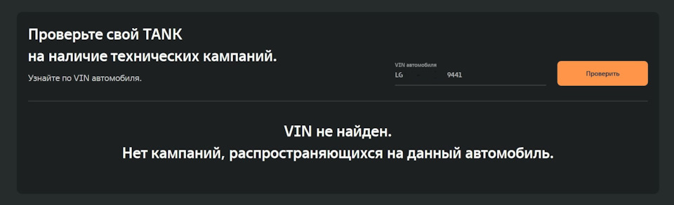

2. Будет ли проводиться прошивка ДВС и АКПП по отзывным акциям.
Ответ: я вижу в компьютере — всё сделаем.
Хз, что он там видел в компьютере, но накануне визита на ТО, я звонил с этим вопросом на горячую линию Tank — там меня заверили, что на конкретно мой автомобиль обе эти акции НЕ распространяются. Эта информация подтверждается и на официальном сайте:

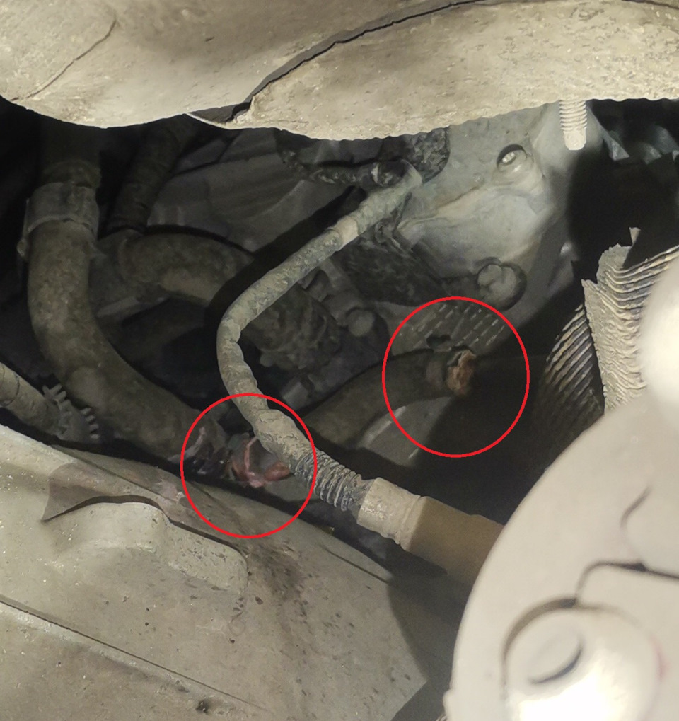

Всё это время с момента покупки машина ездили и ездила, не преподнося ни каких непредвиденных сюрпризов. Но в ноябре я начал чувствовать легкий запах антифриза после парковки. Что меня несколько насторожило. Уровень ОЖ практически не изменялся, луж под машиной не было, что заставило отнестись к вопросу более тщательно — осмотр подкапотного пространства выявил виновника: хомут на патрубке подачи ОЖ к турбине.

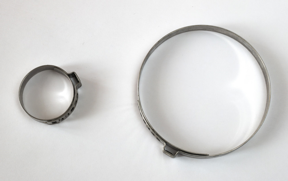

По какой-то не ведомой причине производитель везде использовал либо пружинные хомуты, либо винтовые, но на этом соединении поставил хомут под клещи:
Я инженер-машиностроитель по образованию и работаю всю жизнь по специальности, так вот есть строгое убеждение, что на соединения с частыми перепадами температур ставить такие хомуты — опрометчиво.
Акцентирую внимание — проблему я обнаружил чисто визуальным осмотром, без снятия каких-либо элементов автомобиля, без ямы, подъемника, эстакады. Видно если заглядывать за двигатель справа по ходу движения. Течь была не существенная, больше мокло, иногда капли скатывались ниже и попадали на колокол АКПП, где высыхали — были видны характерные следы.

По итогу хомуты были заменены за 500 рэ и 20 минут времени.
Запах исчез, всё сухо — проблема решена.

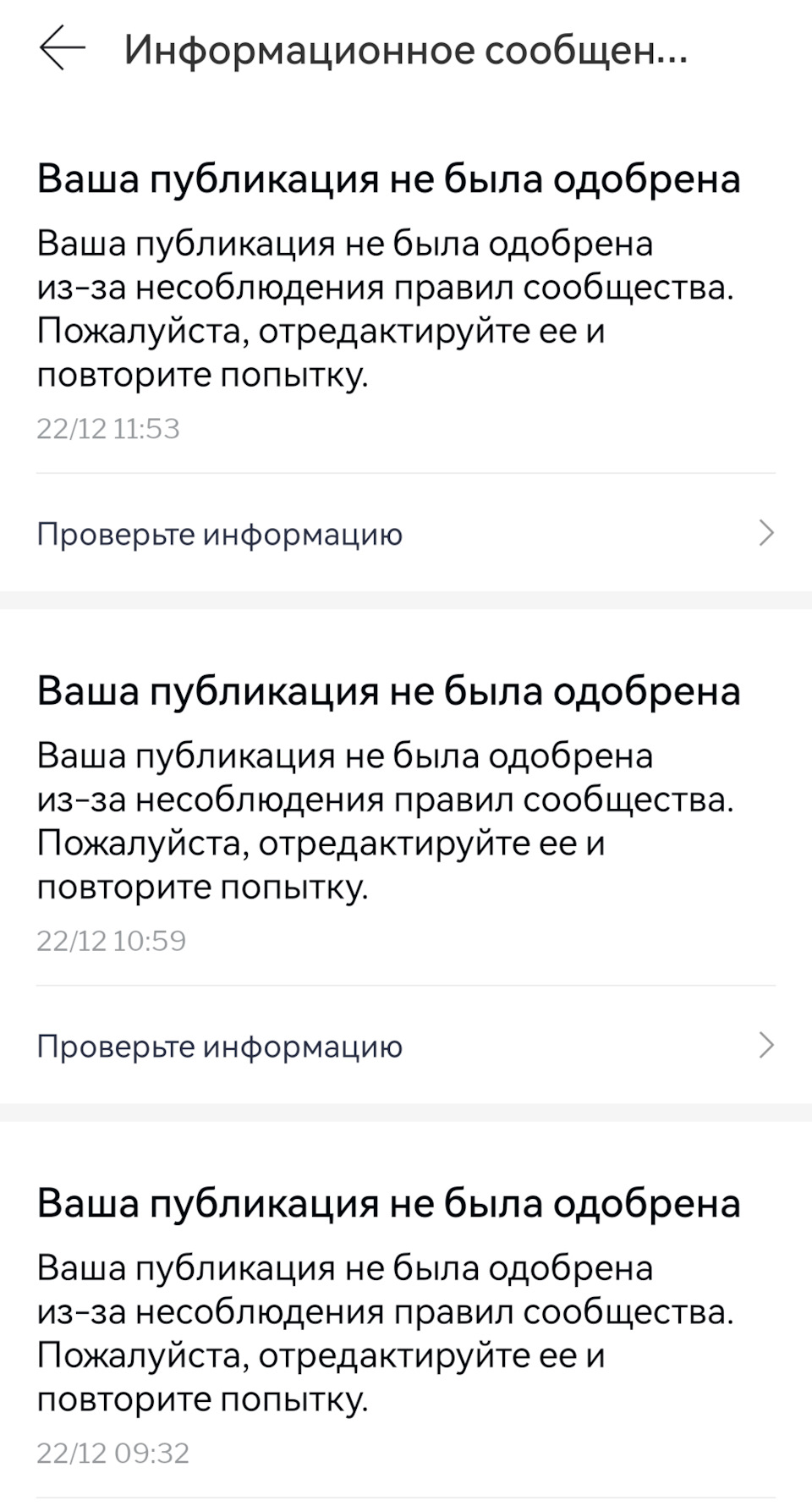

p.s. в прошлом году я тут оставлял пост, как представитель компании помог решить проблему с T-box и хвалил отношение компании к клиентам. В этом году я попытался оставить этот пост в сообществе приложения Tank — чтобы владельцы были в курсе, а не владельцы не хайповали на этом (так сказать — сор весь в избе). Но он трижды не прошел модерацию.
Видимо возросшие продажи изменили приоритеты компании… 😁
