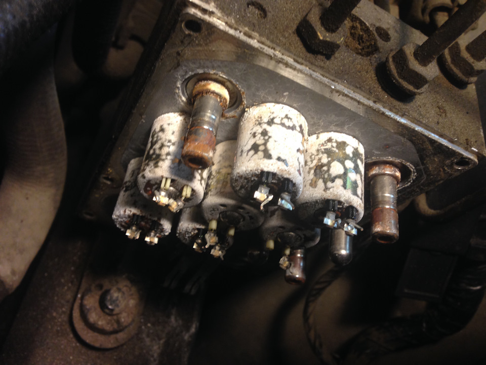

Аккуратно вскрываем по красной линии крышку, старайтесь чтобы внутрь попало как можно меньше мусора. Потому как внутри все покрыто жидким герметиком и вся эта хня тяжеловато убирается с него.
Вот пациент перед нами.
Видим два типа пайки: стальная и медная (волоски). Волоски даже и трогать не вздумайте, они вечные, потому как гибкие и устойчивые к тряске. Чего не скажешь о стальных. В 99% случаев после вскрытия визуально вы не увидите ничего такого как обычно пишут в сети, мол, “а вот тут я увидел обрыв и починил”. Хера лысого! Нас будут интересовать два места:
— первое, три отдельных стальных проводка справа — это общая масса. На е38 клубе чувак тупо припаял толстый медный провод к плате заместо них, но я так колхозить не стал и просто перепаял их на новые
второе и самое важное, это каскад стальных проводов слева, начинающиеся сразу после волосков. Вот эти отвечают за сами датчики. Очень аккуратно под лупой трогаем их, по хорошему они должны трудно поддаваться, но при обрывах они будут сдвигаться ооочень легко, это и есть наши клиенты.
Забегая вперед, не повторяйте моей ошибки: я пропаял не все, а видимо один из оставшихся дышал наладом и после сборки через недельку снова появилась ошибка по датчику одному. Короче паять нужно всю эту группу, если не изменяет память: первые четыре справа налево от волосков это просто минимум, как раз сами датчики. Из за этого снимать мне пришлось его два раза)) В общем после того, как вскрыли и задетекили проблему мой совет — везите в мастерскую по ремонту сотовых телефонов. Я за все про все отдал 500р, и то просто кто это делал, хотел меньше взять. Я настоял на большей сумме, чтобы просто все “хорошо” сделал, да и потом обращаться можно было к нему потом)) По времени вся эта процедура пайки у специалиста займет минут 15-20. Да, еще один немаловажный аспект: паять ТОЛЬКО паяльником с тонким жалом. Никаких фенов или простых советских, которыми танки паять))) Перегреете плату — расслаиваться начнет! Вот.
И еще важный момент: пишу уже это по прошествии более чем года эксплуатации. Когда пропаяете ОБЯЗАТЕЛЬНО замажте этим соплями пайку или чем то подобным. Я впервый раз это не сделал и через год с небольшим у меня загорелось опять. Когда вскрыли, то увидели ДИЧАЙШИЕ окислы пайки. Обновили пайку и замазали потом родными "соплями", коих по краям в достатке. Теперь должно прослужить долго. Фото чуть позже.
Затем клеим крышку обратно: я сажал в отличие от советов в сети не на клей, а на жаропрочный герметик. Большой его плюс, что если вдруг как мне придется разбирать еще раз, вскрывается все на раз и закрывается так же)))
И после сборки, включаю зажигание а там… ничего не горит. :)
Что еще хотел сказать: при гирлянде оранжевый значок тормозов может загораться красным, включаться сигнализация датчика износа колодок. Не спешите покупать новые колодки с датчиком))) Я вот сдуру подумал что время пришло, купил все. А по итогу оказалось когда в блоке выходят куча датчиков и появляются ошибки по CAN этот сигнализатор может загораться. Когда я пропаял всю ту группу слева, у меня так же пропала ошибка по CAN, чему я был не сказано рад.
Надеюсь это кому то поможет. :)
