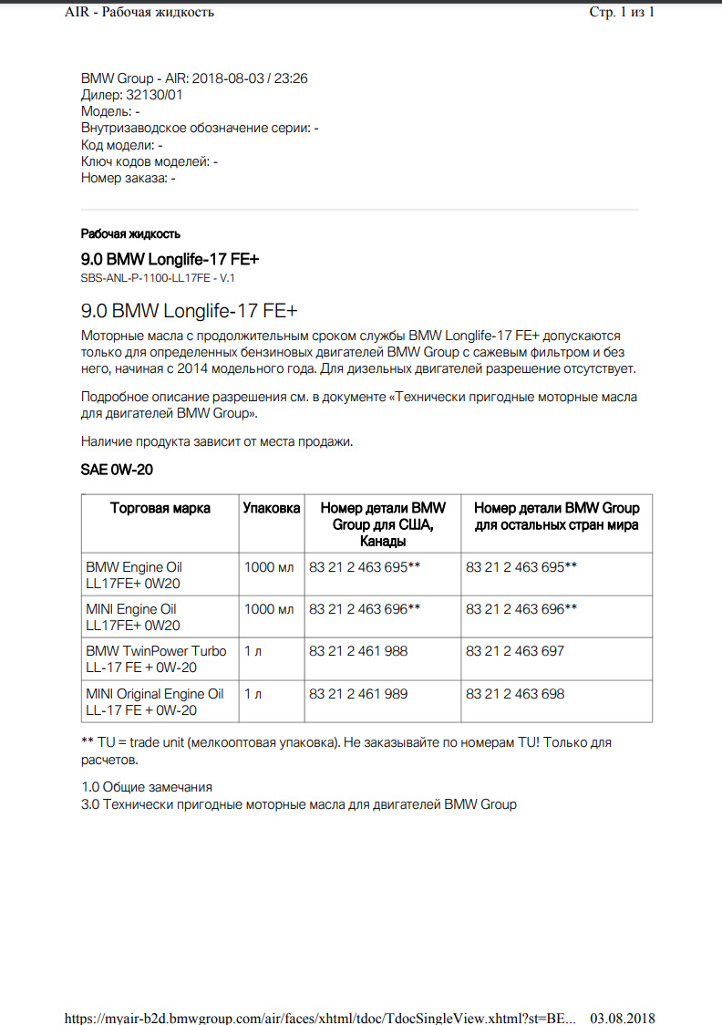

Купив авто и сделав ТО, озадачился вопросом, почему в гибридный авто льют такое же масло как и в бензиновый 5w-30 LL01, а оказалось все гораздо интереснее:
1. 530е гибрид для ЕС имеет сажевый фильтр (S1DF Exhaust emission standards EU6 rde II), соответственно допуск по маслам уже ограничен (фото из инструкции с авто прилагаю), НО для LL04 и 12FE идут для стран ЕС, для всех остальных (РФ в том числе) идет 17FE+
я со своим перфекционизмом не удержался попросил немца позвонить дилеру в германии и спросить что ему лить, типа он едет в путешествие в РФ, и на что ему сказали только 17FE+, он отправил фото что дилер мне дал и немцы пояснили, что технически пригодное — это крайняя мера, и постоянно пользоваться нельзя
Выдержка для авто из ЕС:
В законодательстве по токсичности ОГ EURO 6С предельные значения массы частиц (PM) и количества частиц (PN) ограничены еще жестче. Основанием для этого служит тот факт, что у современных ДВС с непосредственным впрыском не создается такая однородная топливо-воздушная смесь, как с впрыском во впускной коллектор. Поэтому при сгорании топлива образуется больше частиц. Для соответствия предельным значениям, среди прочего, устанавливается сажевый фильтр для бензинового двигателя.
Учитывая особенности сажевого фильтра для бензинового двигателя, необходимо заливать снижающее золу моторное масло. Преимущественно:
Longlife -04
Longlife-12FE
Longlife-17FE+
Отсюда видимо и появилась спецификация Longlife-17FE+. Про Longlife -04 и 12 FE тоже сказано, что:
Использование масел BMW Longlife-04 и BMW Longlife-12 в бензиновых двигателях допускается только в странах Европы (ЕС плюс Швейцария, Норвегия и Лихтенштейн). За пределами этого региона их использование запрещено из-за зачастую сомнительного качества топлива.
И нет допуска LL01, который нам на постоянной основе льет дилер и не только.
2. B48B20A одинаковый с 530i (184 лс, но степень сжатия 10,2, хотя тогда должен быть B48B20B как у 249/252 лс), но оказалось что это ДВС смесь) а сделали его с целью более надежной конструкции (я так думаю, надеюсь и верю). Так вот масла отличаются не только из-за сажевого фильтра, а причина в том что на 520/530 бензине ты завел и едешь и она глохнет на светофоре, и причем когда прогрета (особенно актуально для зимы), а гибрид может ехать не заводя ДВС от слова совсем, и вы едете такой на скорости 140 км/ч на электро, заканчивается заряд и ДВС заводится на холодную и сразу прыгает на 2000-3000 об/м (такие обороты могут быть при подъёме в горку на холодном авто при резком заведении ДВС — 2 раза наблюдал), и масло более жидкое быстрее сработает (ну я так думаю)
PS: все это мои мысли и доводы и за истину прошу не считать, отработки и характеристики масел смыла перекидывать с других ресурсов не вижу. И так же есть во владении тойота приус и там с 2017 года с завода 0-20 масло, совпадение? не не думаю. И вообще все гибриды рекомендуют 0-20

Здравствуйте, а как определить есть сажевый фильтр или нет? Х3 lci из Америки, b46d мотор.
Есть номер масла? Я в РБ, проблем не составит найти, тем более заинтересован сам)
83212463695 или 83212463697
Вот с моей скидкой. Цену умножай по курсу примерно на 30

Как по мне, так в этих руководящих документах есть доля лукавства. Во -первых, документ по технически пригодным маслам обновляется чуть ли не каждый год, рекомендации становятся все жестче и жестче. Вот только одна загвоздка — у меня машина осталась та же (B58 SULEV). Во-вторых, на протяжении нескольких лет с момента покупки а/м официальный БМВ сервис лил 0w30 (в допуске LL17 FE++ такой вязкости масел нет), и ничего его не смущало. Потом, в какой-то момент, бац… и неожиданно 0w30 больше лить нельзя (тут как раз на сцену и вышел LL17FE++) — по соображениям экологии, мол, smog test не пройдешь. Но, как в том анекдоте, если очень хочется 0w30, то можно (и это то на гарантийном а/м!) Ни к чему не призываю, просто мысли «вслух».
Так допуски в книжке надо смотреть и если новые масла выходят, то дилерам присылают инструкции) и у них всегда актуальные можно посмотреть) у меня что у дилера в Германии что в России одно и тоже показывает, но если нет то в можно на время заменить другими и тоже список есть. Лукавят все 😎
По допускам в мануале все проходит, просто мне не очень хотелось переходить на жидкие масла. Кстати, мануал в этом плане — своего рода выручка. Я же могу быть безграмотным, и не знать ни про TIS, ни про AIR, правильно? А в мануале написано — можно лить LL04. Никаких ограничений про страны в моем мануале нет. Поэтому будьте любезны залить 0w30.
p.s. На снимке вашего мануала, я тоже ограничений по странам не увидел. Знаю только, что такие ограничения прописаны в дилерской документации.

04 и 12 есть в продаже. Также в допусках для этого мотора.
Я взял 04 и лью 100ый бензин. (B46B20D)
Для РФ допуск другой, и я 100 лью. Я фото приложил и от дилера и из инструкции и то что 04 и 12 только для стран ЕС
И у меня ГИБРИД + сажевый + холодный пуск на высокие обороты
Ладно, не настаиваю.

Лей ll01 и не парься
Жизненный опыт подсказывает, что лучше лить то что пишут) а не надеятся, что вон у товарища же норм
Оно мне не подходит, а на раз норм. LL01 не подразумевает сажевый фильтр
Залил с допуском LL04 5w30, все нормально) можно купить не оригинальный БМВшный, замену какую нибудь
Так у тебя b58, и рынок сбыта может отличаться, что пишут в мануале?
Судя по расшифровке твоего вин у тебя нет сажевого и без него можно лить 01, 01fe, 04, 17fe+ за пределами стран ЕС
