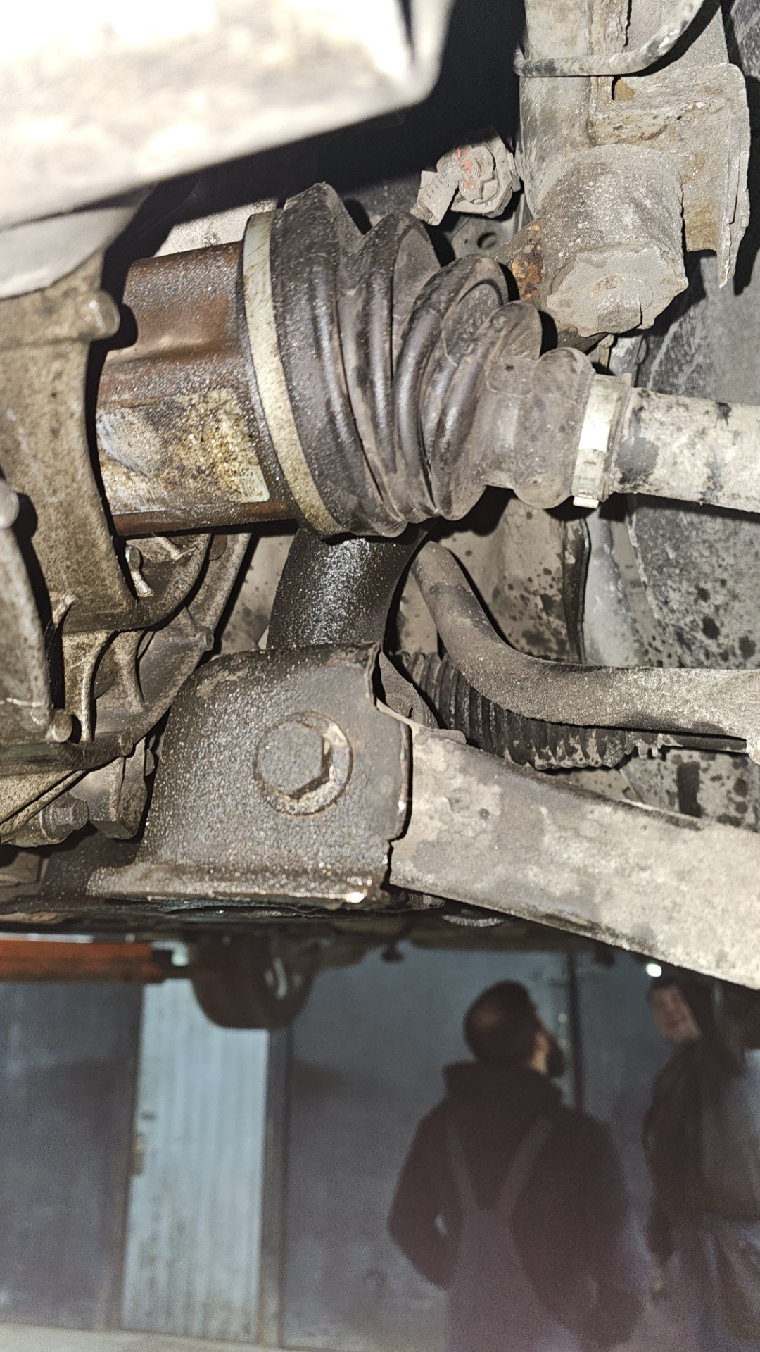

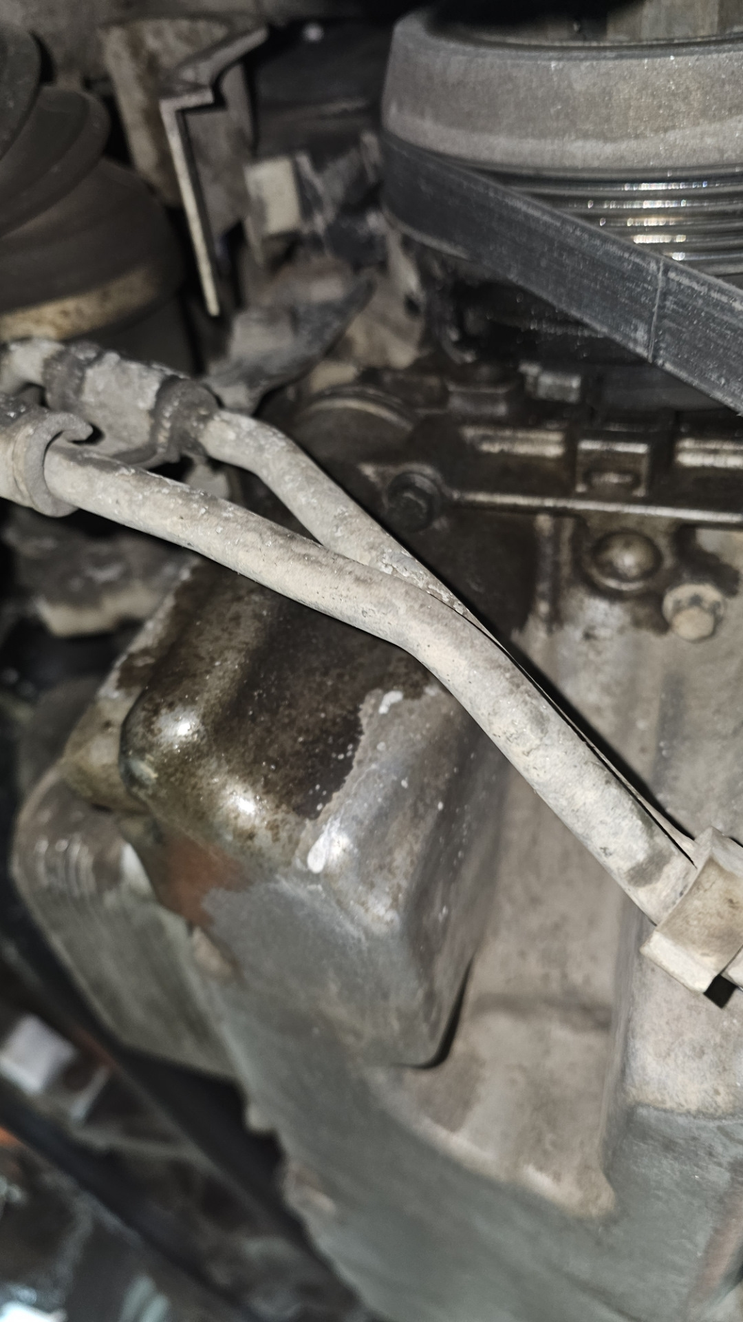

Первые 2 момента, которые выявили ещё с прошлым владельцем в Питере, это то что потеет сальник колена и сальник левого привода, перед выездом из Питера замыли эти места.

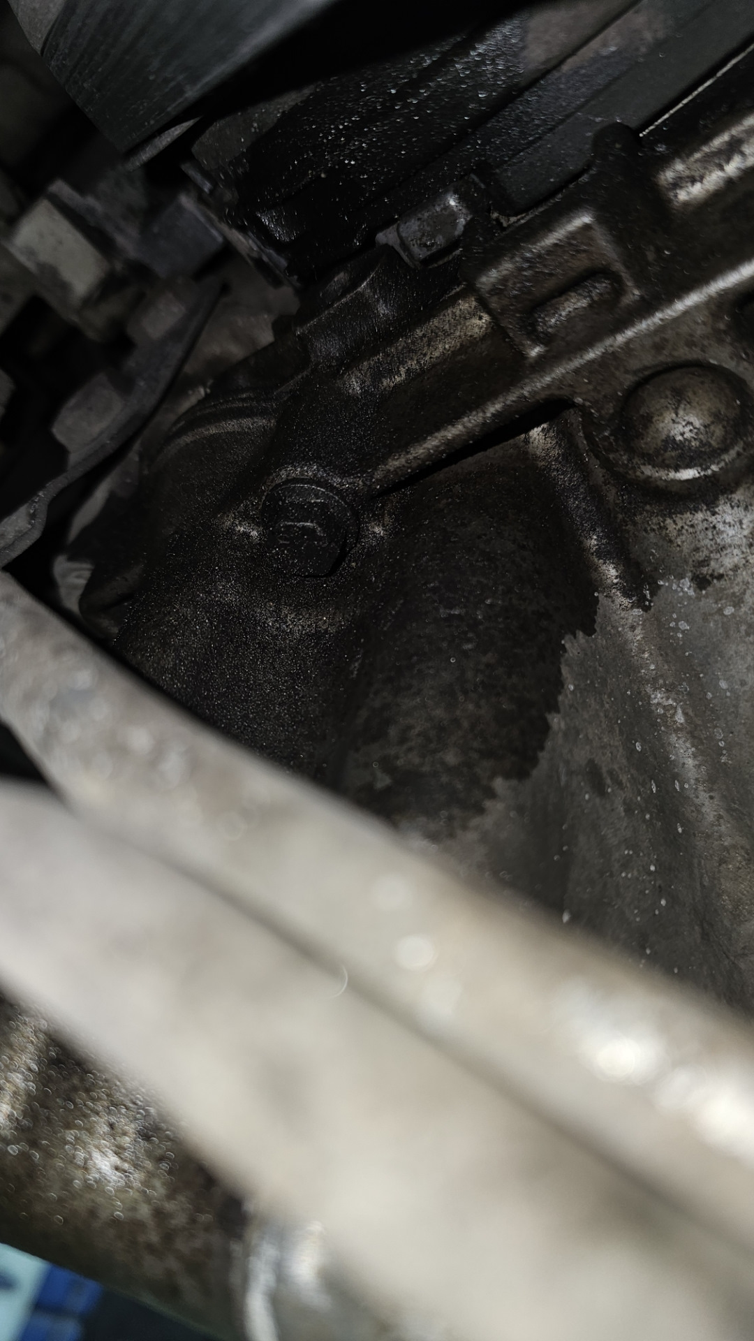

Собственно говоря всё подтвердилось, оба сальника под замену, ибо подняв машину там были запотевания и подтеки. Соответственно коль лезем к сальнику колена, заодно поменяем грм и помпу. И оказалось что течёт масло из сливной пробки кпп.

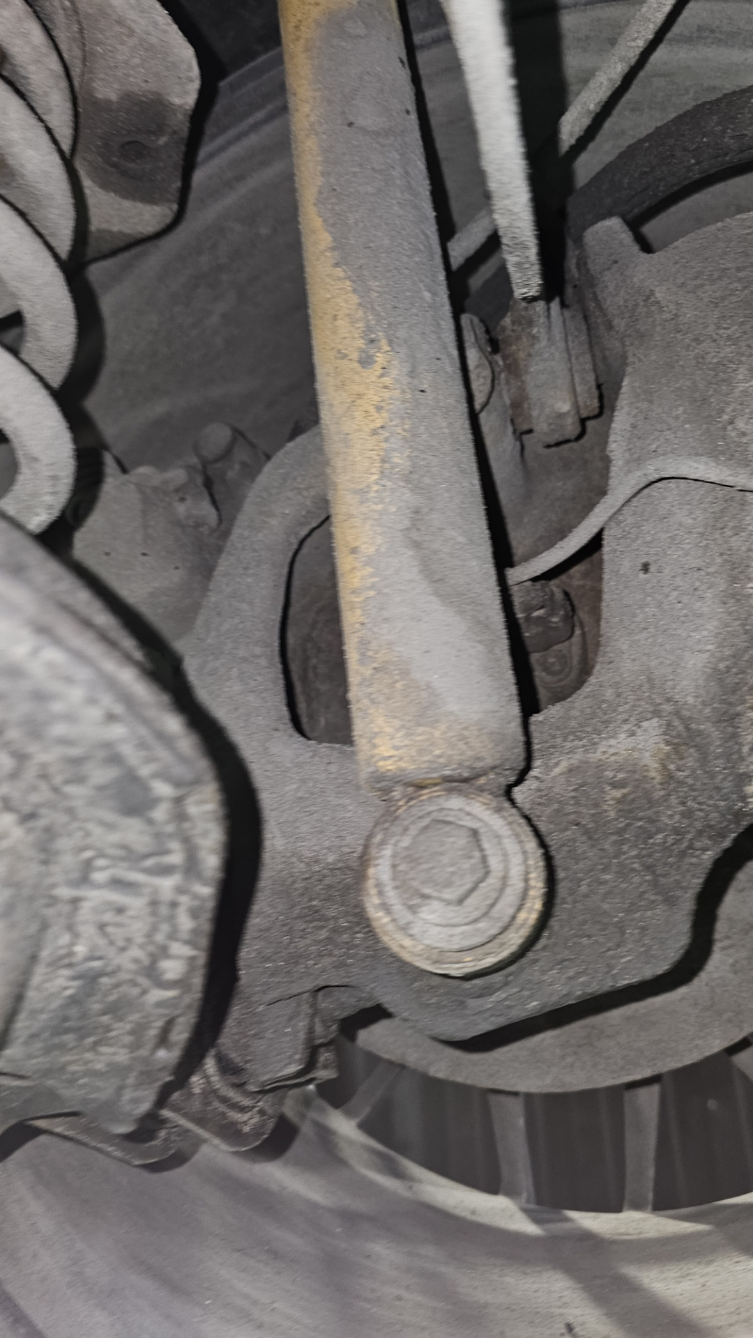

После осмотра подвески было понятно, что заднему сайленту на переднем левом рычаге хана, тоже под замену. А также, что сзади стоят прямые рычаги, а должны быть кривые, ибо стабы кривые от st.

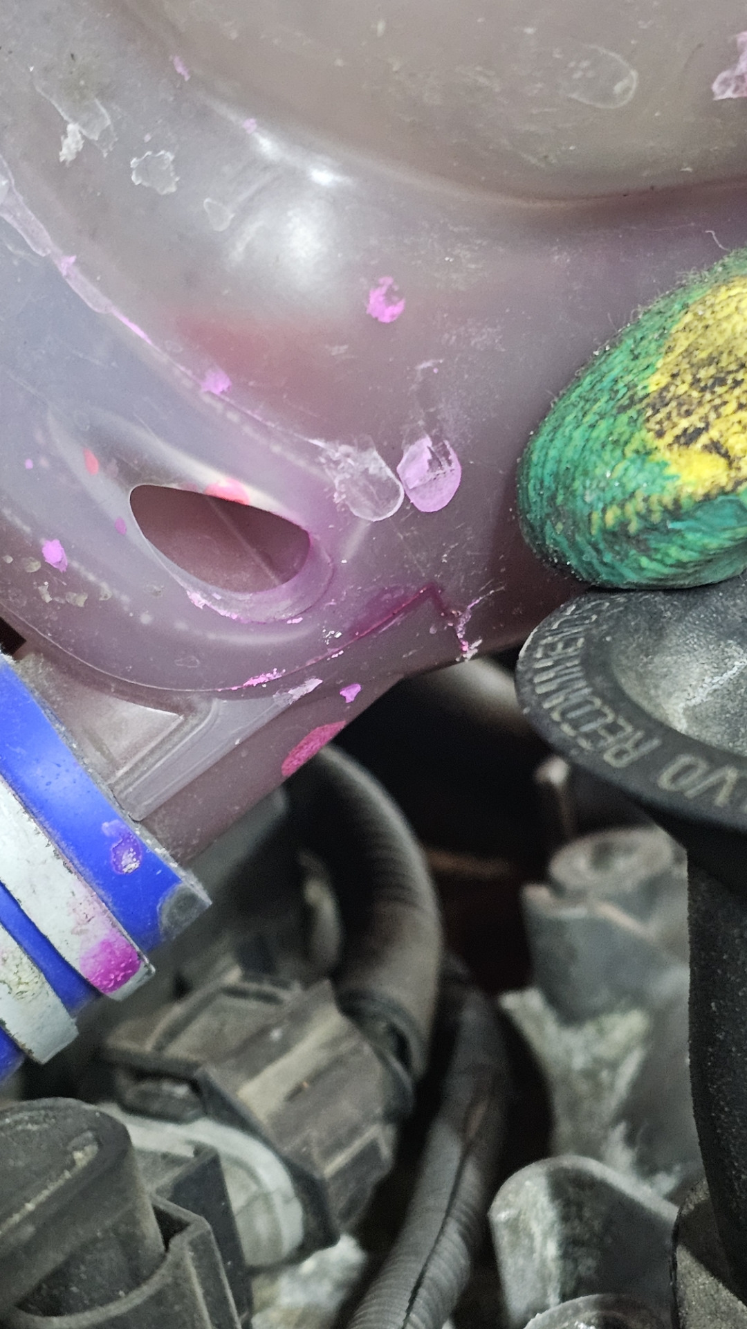

Также выяснилось, что куда-то уходит фриз, за ~2000км ушло около 7 литров, в сервисе в тот момент увидели только то, что фриза в расширительном бачке почти нет, масло на середине щупа. Масло и фриза долили, заказали запчасти.

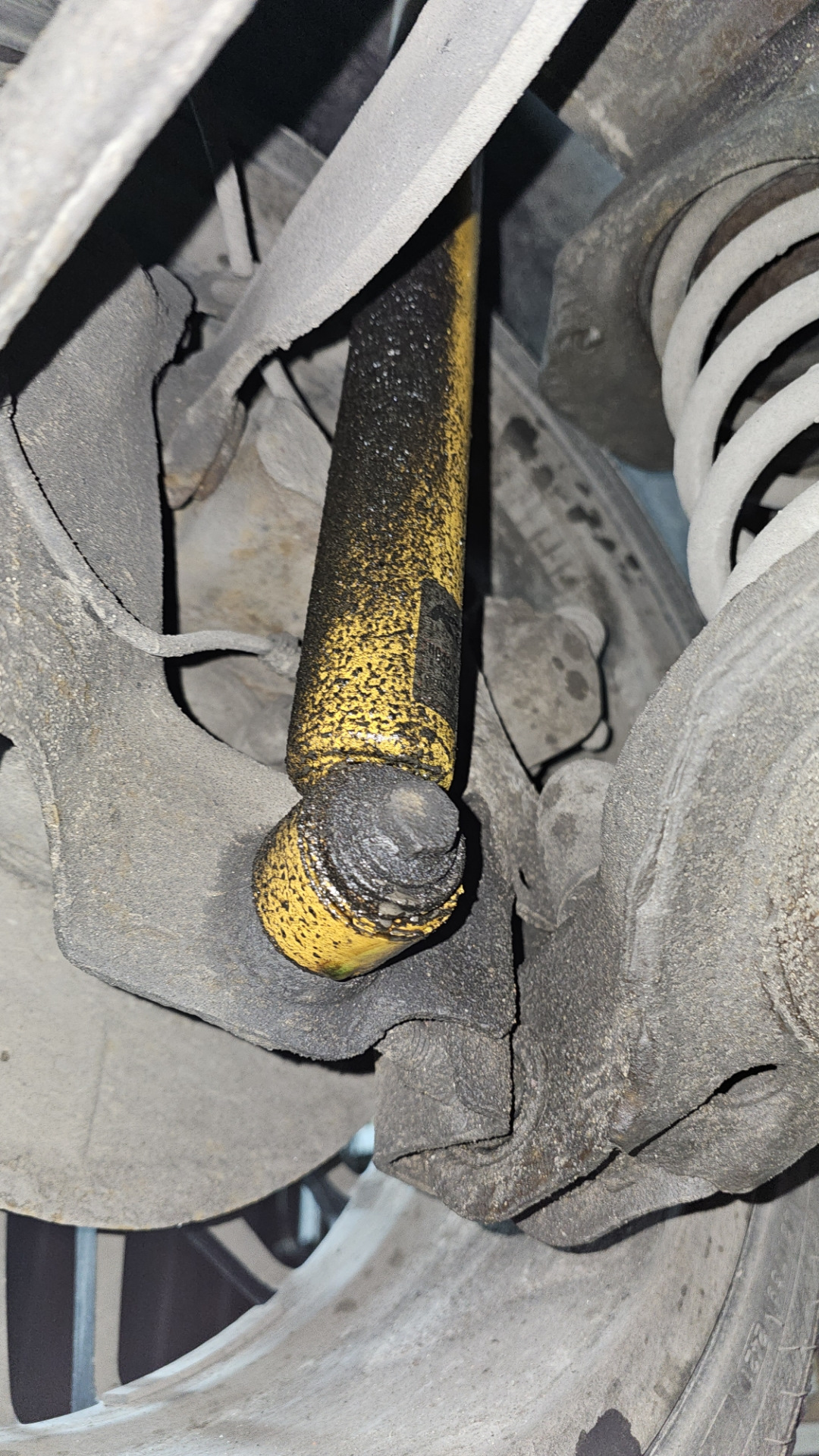

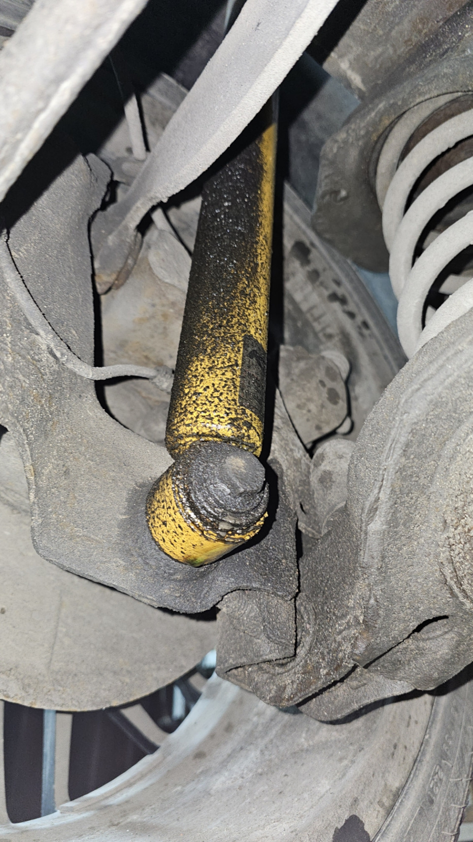

Стойкам стаба звезда и заднему правому аморту,
а также при снятии расширительного бочка выяснилось, что там трещина🙈

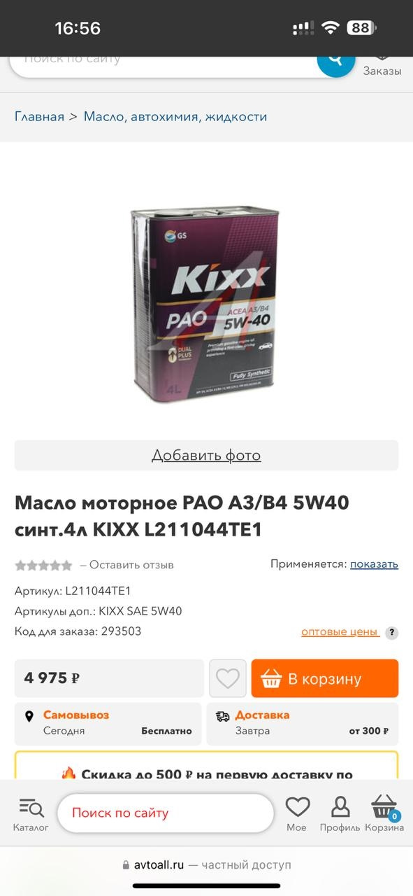

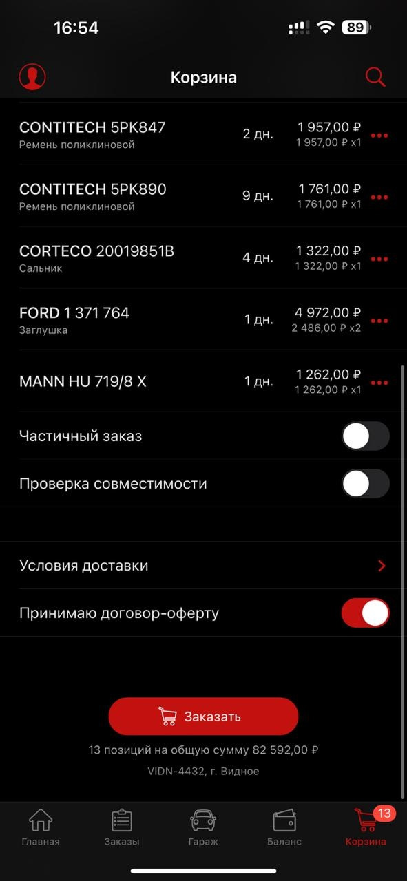

Запчастей было заказано на 103к, это вместе с маслом в двигатель и коробку.
Вот часть из того, что было заказано:
Больно, но чтож, это st и это ожидаемо, на хэтч при покупке я закладывал 50к, наивный😂, тут 200к, так что в принципе норм. Надеюсь, что за год в неё не уйдёт больше её стоимости, как в случае с хэтчем…

Задние рычаги

Пробка кпп

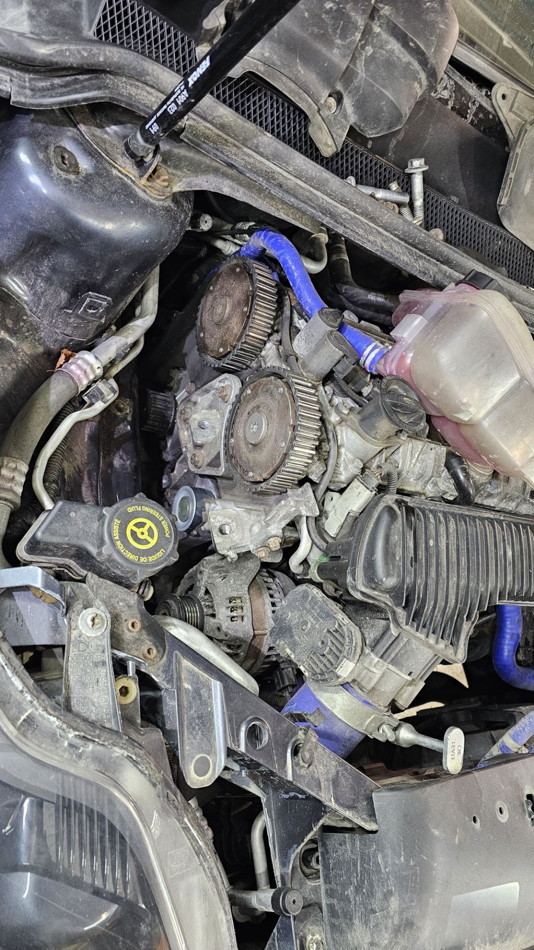

Грм
Помпа
Сальник колена
Закрутили маслонасос (на удивление он не был закручен)

Расширительный бачок (взял б/у у Дани от st за 2к)

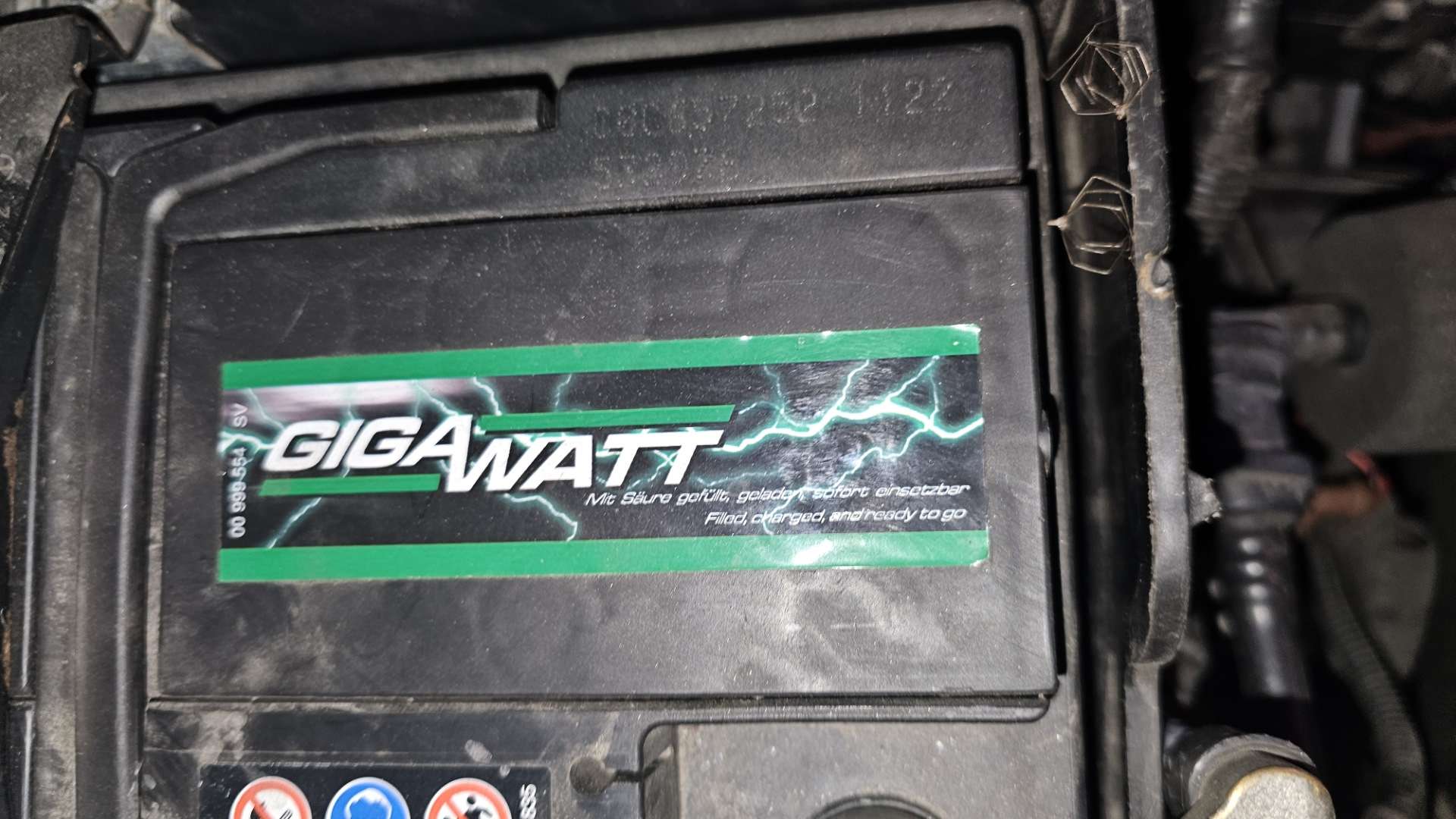

Замена аккума

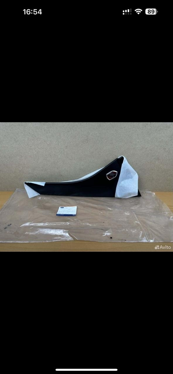

Замена задней правой накладки Ghia
Как-то так. Сальник левого привода не смогли поменять, так как привод не доставался прям никак, пытались разными способами, сидит как влетой зараза.
Почему не был закручен маслонасос я не знаю, но в любом случае его закрутили.
Насчёт аккума, так как машина долго стояла и аккум там далеко не новый
и 1 раз у меня была проблема с запуском, решил махнуть, поставил аккум фирмы Tab на 75 Ah.

Поменять левую накладку Ghia, ибо она отвалилась, а также думаю поменять центральные.
