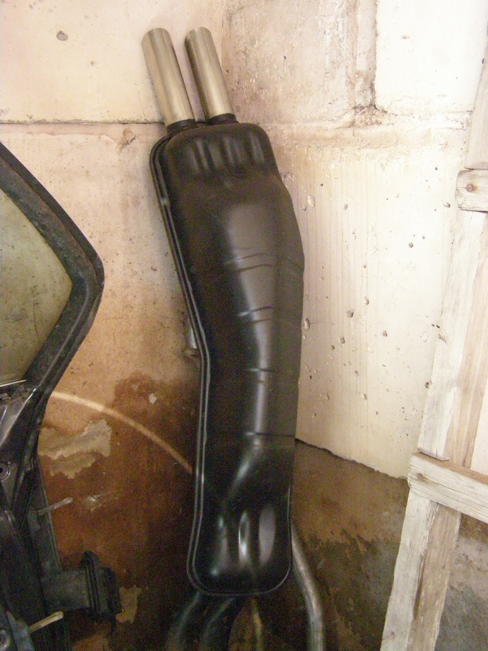

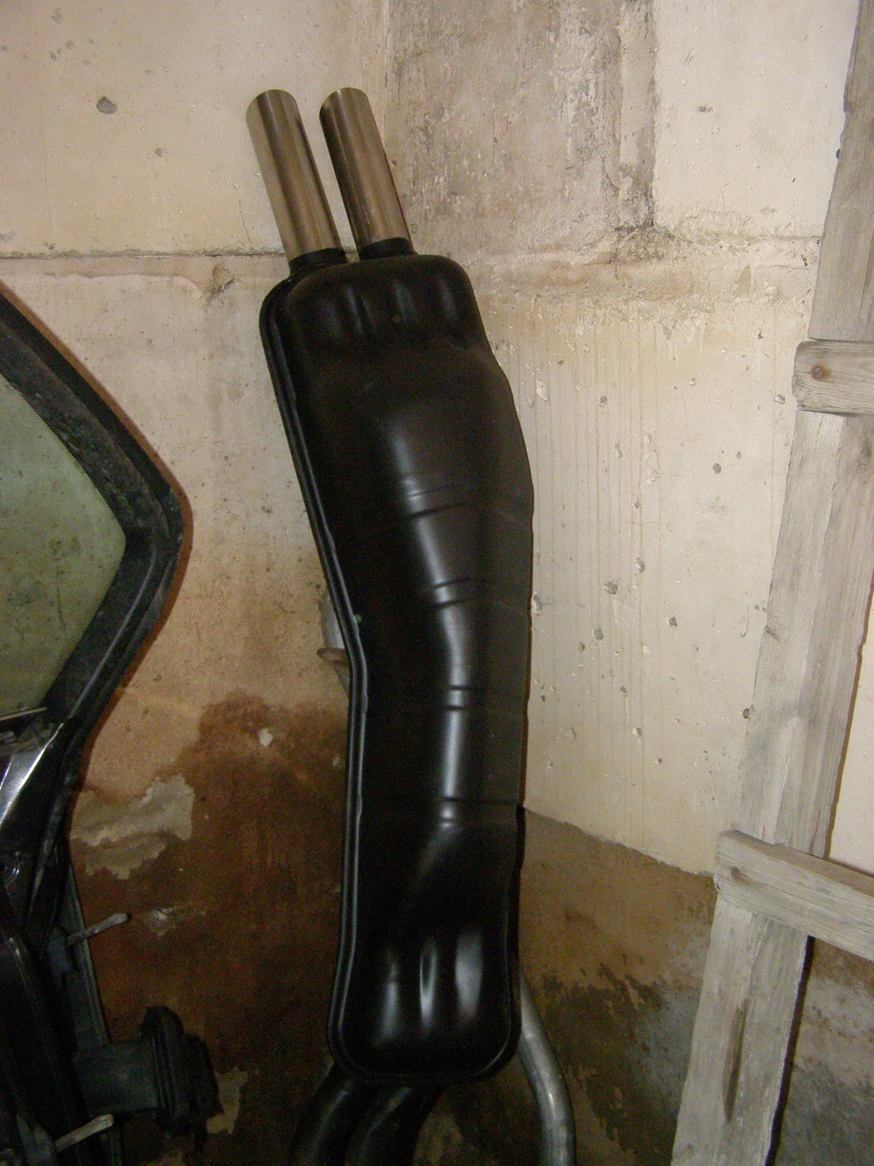

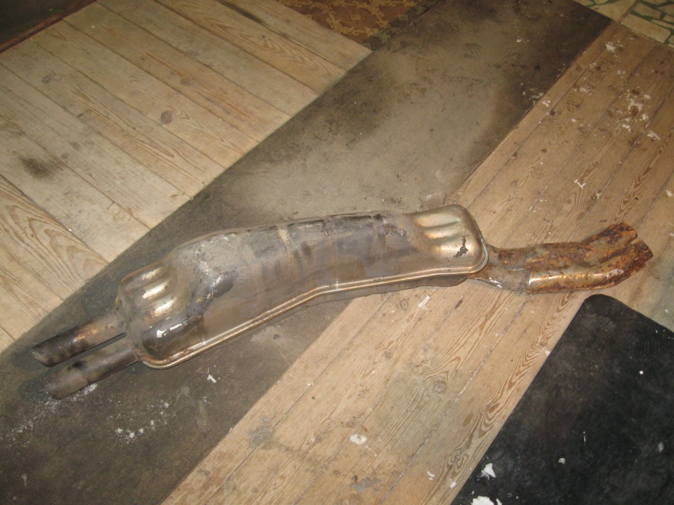

Случайно у нас нашел заднюю банку, человек утверждал от 740. По результату осмотра концов — это от 730-735. Пойдет. 40 уе
В питере человек продавалсреднюю часть от 530 м60. По фото в очень бодром состоянии, 2500 р.
+ доставка 30 уе + небольшая благодарность знакомому по бмв клубу за точ то купил и переслал.
По форме тоже самое и по диаметру труб. только удлиннить слегка в передней части трубы до фланцев.

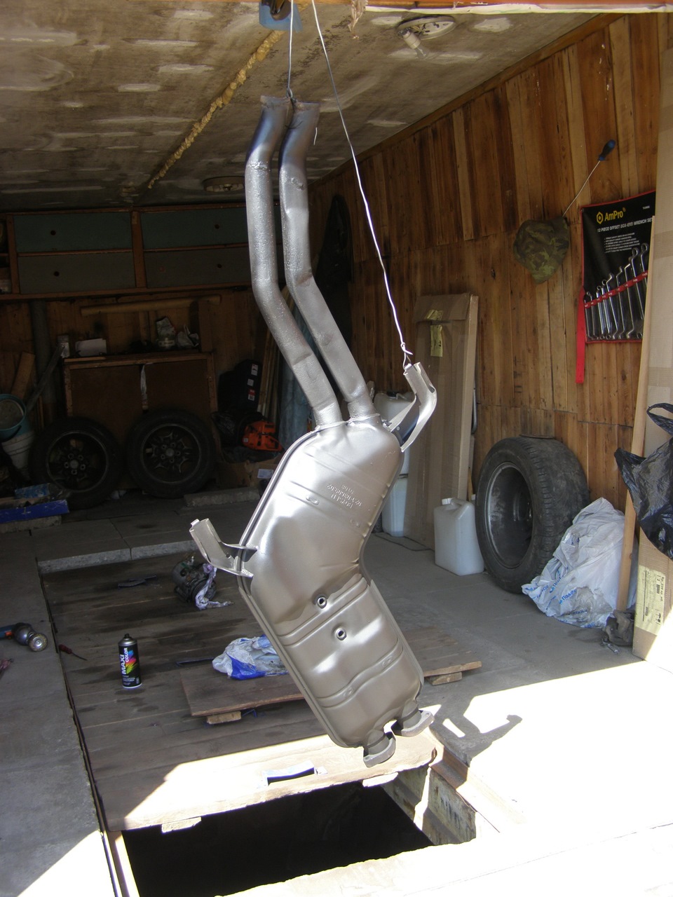

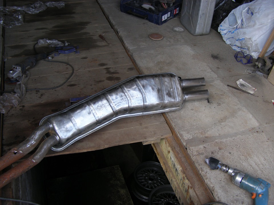

Решено было все это дело вычиститьт максимум до голого металла и покрасить термостойкой краской. Чтобы этих вымирающих зверей надолго хватило. А концы заднего глушителя — отполировать.
Пару дней в гараже и готово… ))))

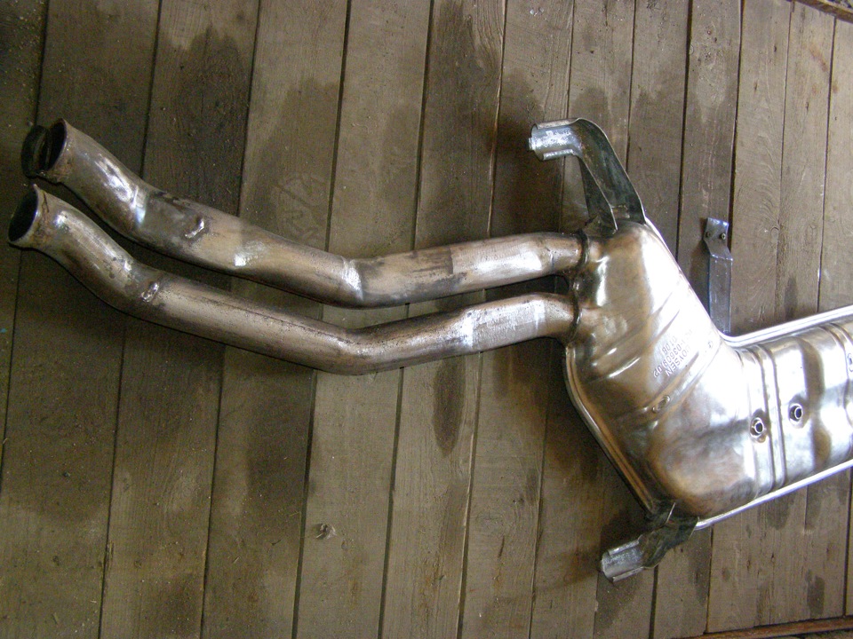

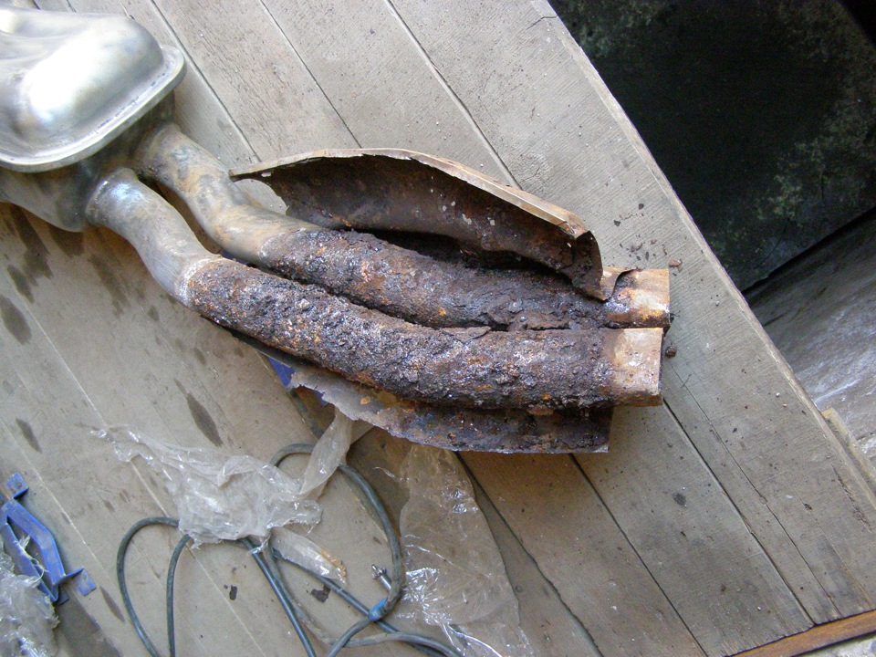

Да кстати. На оригинальном глушителе между 2мя банками есть что то типа теплового или звукоищолирующего экрана. На фото видно. На части с задней банкой он был некрасивым и я его решил срезать… и там я увидел что под ним сгинивают трубы насквозь. под металлическим экраном, лежит еще что то типа стекловаты. все это дело прекрасно впитывает влагу и конденсат и не проветривается — идеальные условия для ржавчины.
Результат того что было внутри на фото… дырки насквозь. Хотя между экраном и банкой все в идеальном состоянии, включая швы.
На части с резонатором экран был как новый, жалко было срезать. но все таки я убрал его и не зря. Вовремя. Зачищал долго и нудно. Не так красиво внешне, зато не прогниет. Вместо этого вварим 2 перемычки между трубами для жесткости. В течении недели установка. конечно сварные швы почищу и покрашу.

Большое спасибо за подробную информацию и описание. У меня сечет, прогнило точно в этом же месте. Трубы закрытые под экраном. Буду снимать и думать.

Хотел спросить чем красил?и как сохранилось после покраски глушака, за 2 года не полезло ничего?
красил из баллона. MaxiColor вроде. термостойкая. пооблазило прилично местами. Не советую. Хотя обезжиривал.
из баллона не будет держаться. она облазитс термоненагруженных поверхностей. чего говорить про глушитель. Тоже в процессе размышления о том, чем намазать. что бы термостойкое и при этом эластичное. есть идея попробовать заюзать спец ленту, как раз для глушаков.
думаю что вопрос в поверхности. она гладкая, почти полированная

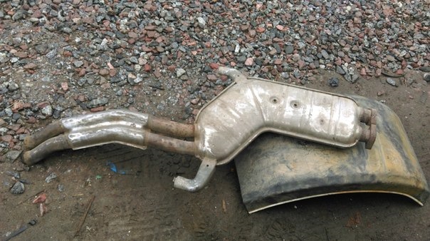

Слушай ты не в курсе?выходящие трубы из катализатора от m60 стыканутся со входами в среднюю банку от 750?
не знаю. по идее должно быть похоже, но диаметр у 750 больше, так что прям слету и без небольшой переделки думаю не станут.
Да, я уже нашел в каталоге, у 750 трубы на 73, а 730 на 50, будет ли разность эта влиять на характеристики интересно, подвернулся тут выхлоп средняя /задняя часть от 750
мощи не добавит, факт)
А мне и не надо…)главное чтобы хуже не было, мне хватает того что есть)уже переднюю нашел от м60, вот вопрос найду ли среднюю заднюю часть от м60, или стоит брать 750 пока есть, тем более почти в идеале.
а сколько хотят?
90$
у оригинала выходы из банки хром?или ты их так полирнул?
я их полирнул. Они как и весь глушак похоже из нержавейки.
Новый глушак идет покрашенный полностью темно-серой краской.
из нержи только корпус банки и выходные патрубки. внутренности с обычной стали.

огог, как оно под крышками то портится
не удивлюсь если у большинства там дырки. но за счет кожуха сильно не слышно :)
