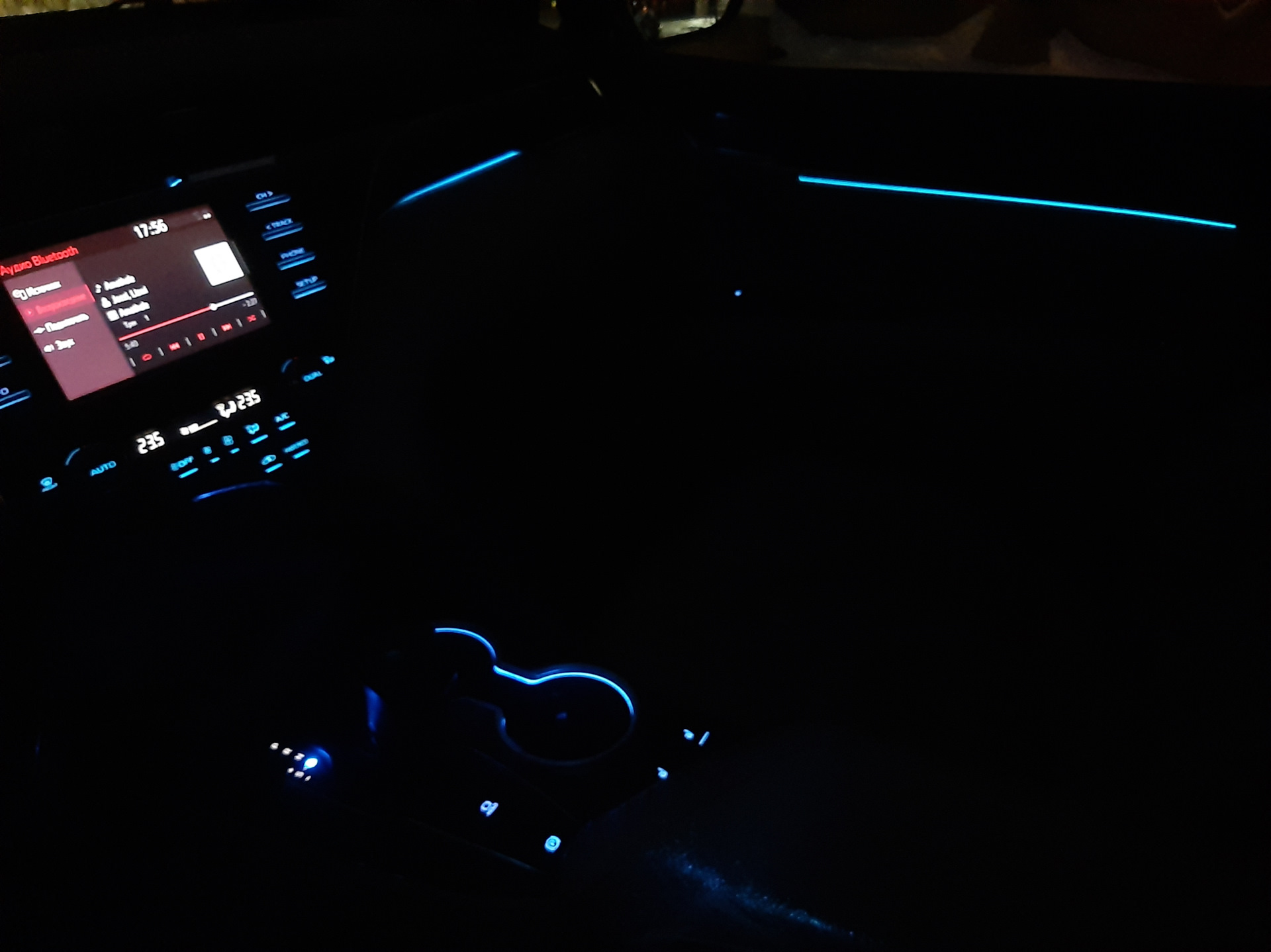

Первая проблемка с аккумулятором. Неделю не ездил на машине. Стояла в гараже. Температура в гараже -2÷-3 градуса. Вчера посмотрел по приложению что заряд аккумулятора был 11,5 В. Пришел в гараж, дистанционно запустил двигатель. В момент запуска напряжение сети просело до 11,2 В. Взял ареометр, померил плотность электролита. 5 банок 1,15, одна банка 1,10. Достал выпрямитель, хорошо зарядил аккум и электролитом плотностью 1,40 довел все банки до 1,26. Съездил к родителям. Аккум еще немного подзарядился от генератора. Сейчас напряжение в норме. 12,6. Думал уж придется после праздников за новым аккумулятором ехать. Так что этот еще послужит. На днях от нечего делать установил подсветку карт дверей. Подарили. Скажу сразу: ставится не сложно. Всех с Наступающим Новым Годом👍👍👍
