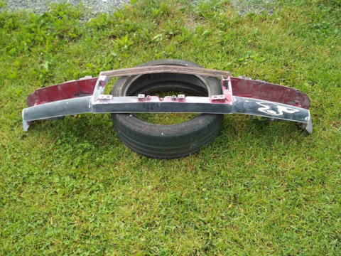

В переднем бампере возле колеса есть распорка, которая поддерживает бампер. Зачастую она отгнивает и отваливается.
Моя, с левой стороны, тоже лопнула. Я ее снял, разогнул края, и по шаблону изготовил новое крепление из стальной трубки. Края так же расплющил и загнул. Просверлил отверстия и поставил все на свое место.
Сразу изготовил и правую распорку, хоть моя еще и ничего.
Для тех кто не понял что это, вот номера с фордпартс
Part Number: 16A024 Front Fender Front Brace $128.02
У кого они вообще отсутствуют, могу выложить размеры для изготовления
