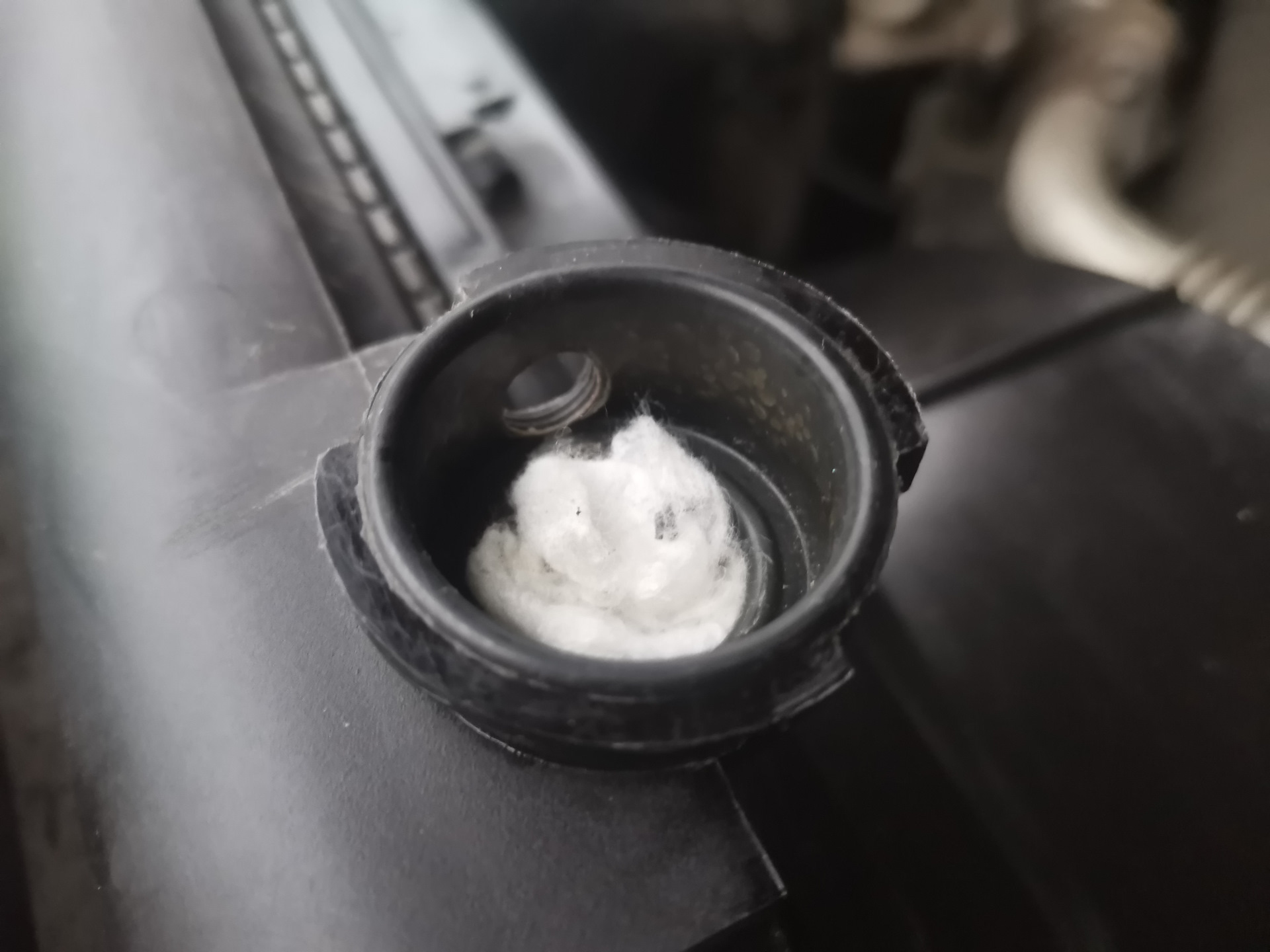

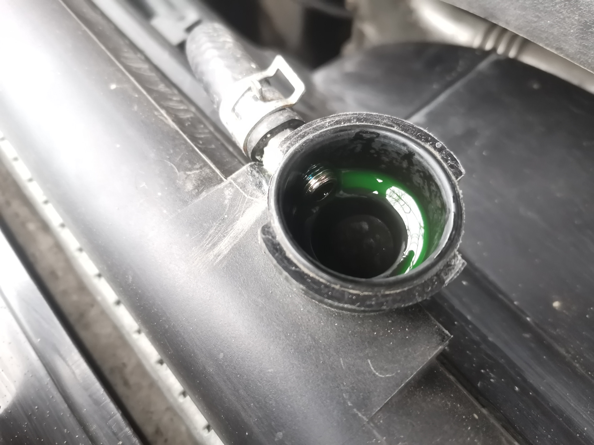

При замене масла и снятии с дальнейшей переборкой форсунок, (ТО, форсунки и обслуживание напишу отдельно, что да почём) обнаружилось, что штуцер с радиатора на расширительный бачок обломан и Ооо якобы был уже заклеен моментом😁. Место расположения у него такое, что при проведении работ легко повредить. То, какое решение изобрели на сервисе мне совсем не понравилось, да и пропускало антифриз, так как система охлаждения это серьёзно, стал вопрос — брать новый радиатор или же думать над этим.
Поскольку не хочется брать дешман и надеется, что пронесёт, а хоть что-то, что внушает доверие это Nissens за 35.000р- решил так, если получится сделать и будет держать, то покупку нового радиатора будем держать в голове на будущее, если же нет, то уже менять!
С решением помогли БЖ вот этих хороших людей — aleksandr78ru и sevelyr, спасибо им. Нового по сути не напишу, технология такая же.

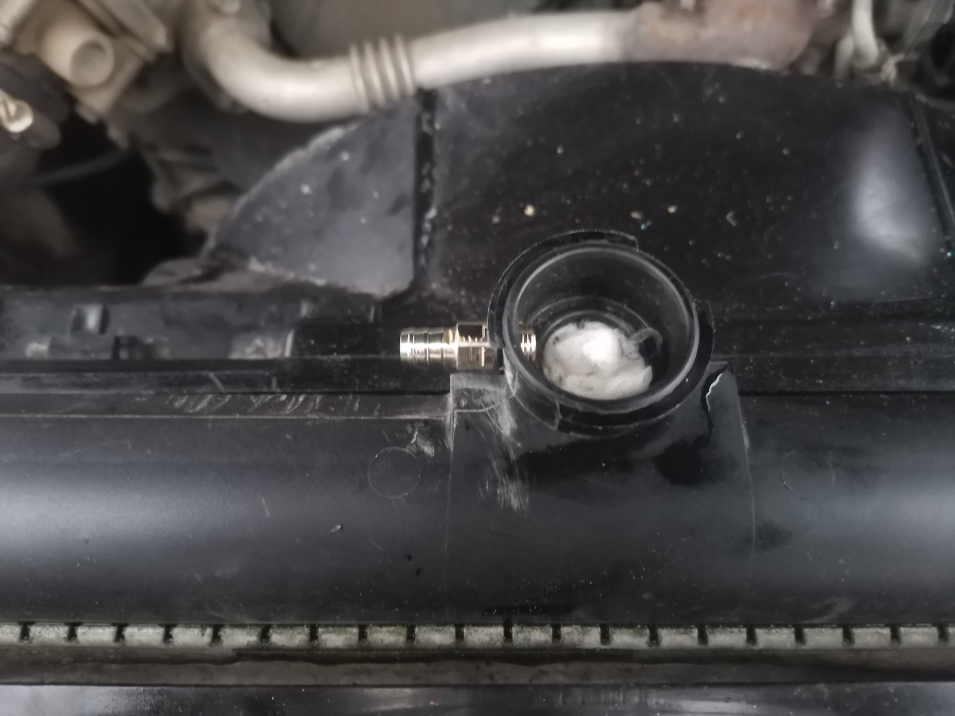

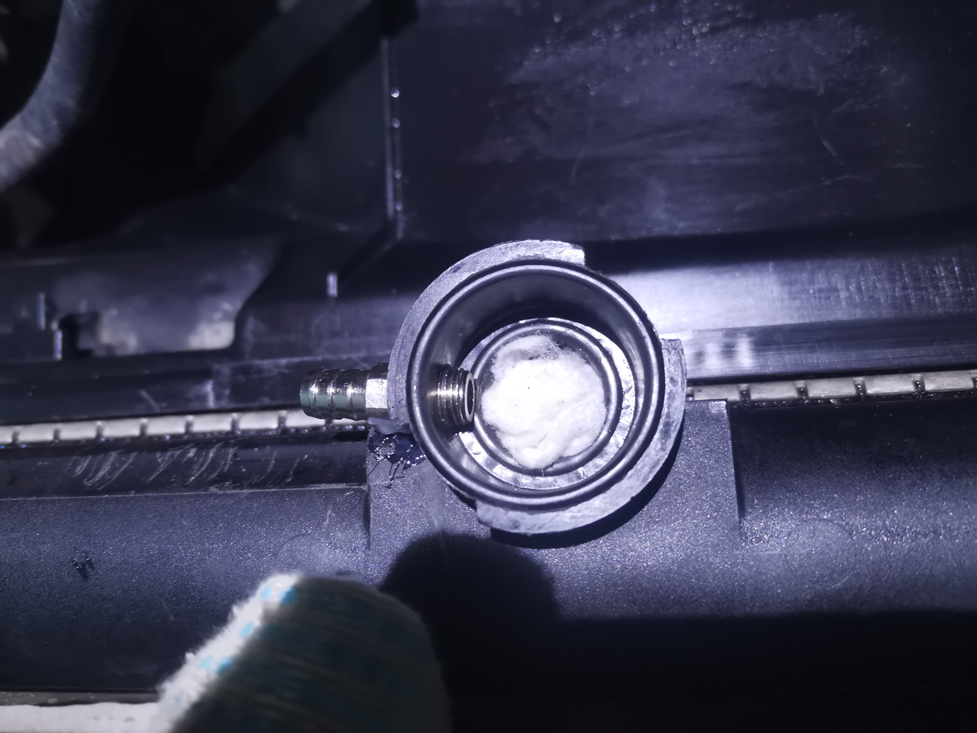

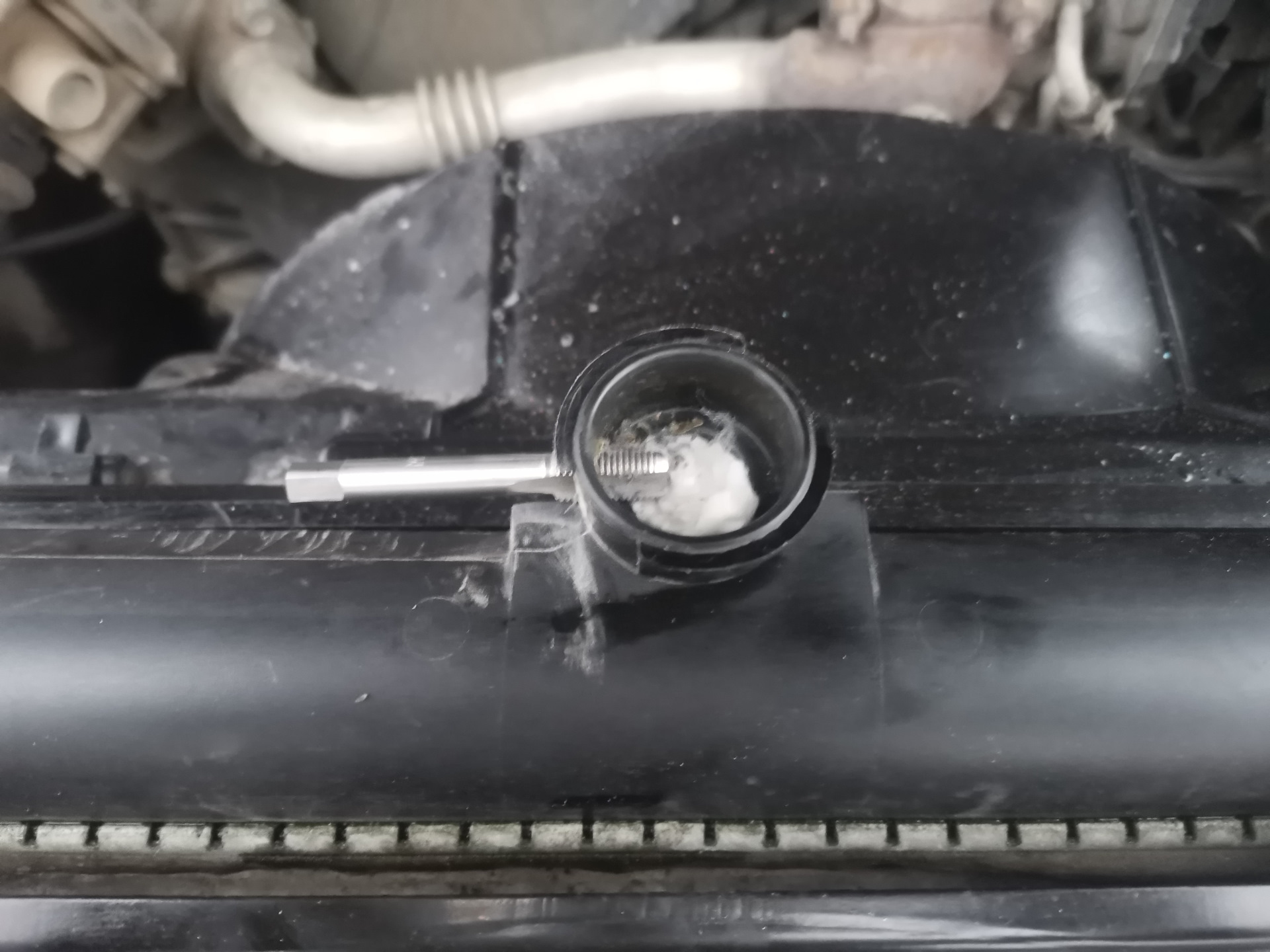

Материал:
-Комплект гибкой армированной трубки для смесителя.
-Набор метчиков под резьбу М-10(шаг кажется 1)
-Клей Поксипол.
-Наждачка.
-Растворитель 646.

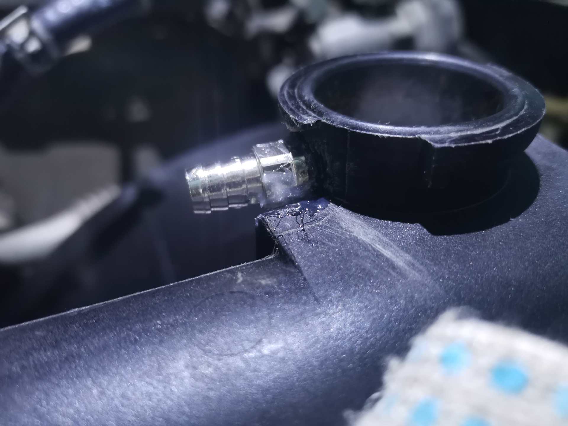

Вырезал штуцер из трубки, подготовил место под нарезку резьбы, хорошо обезжирил растворителем. 24.12.2024.

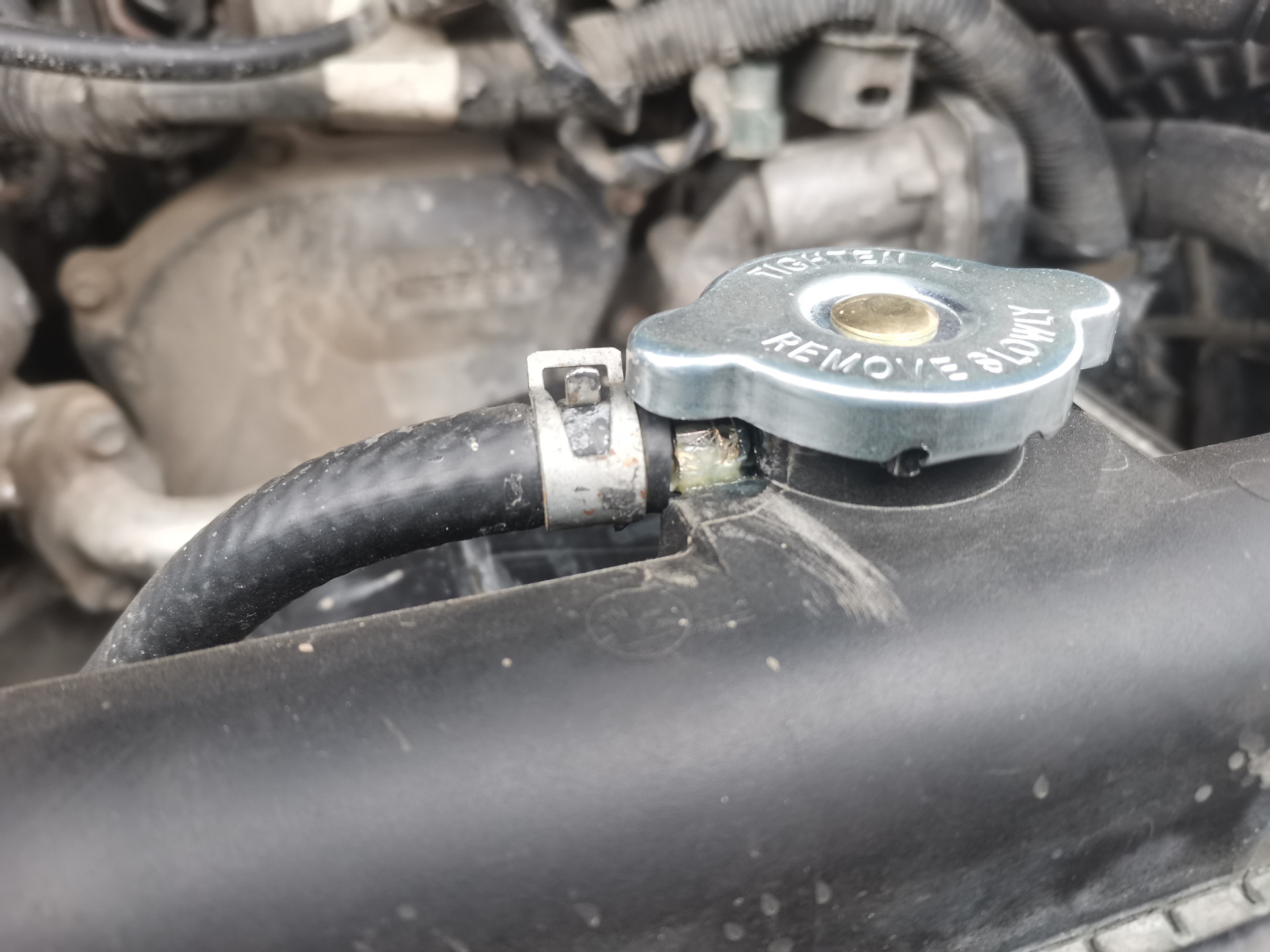

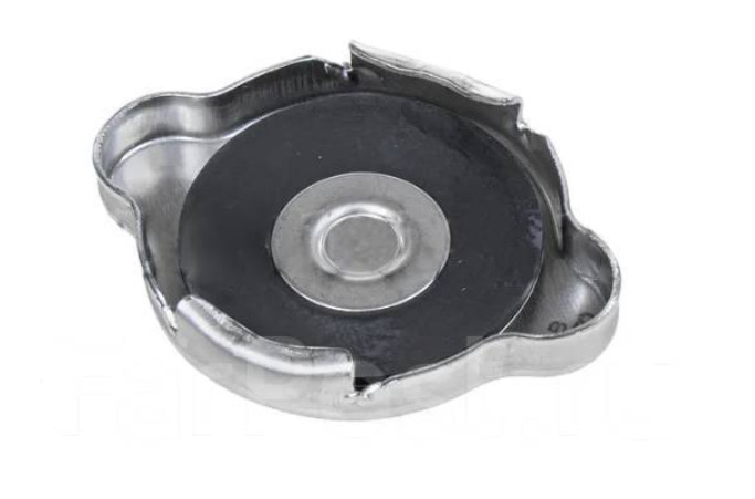

Дополнительно были куплены крышки — радиатора(без клапана) и расширительного бочка(с клапаном)
Цена: 400р — на радиатор
1000р — на бочок

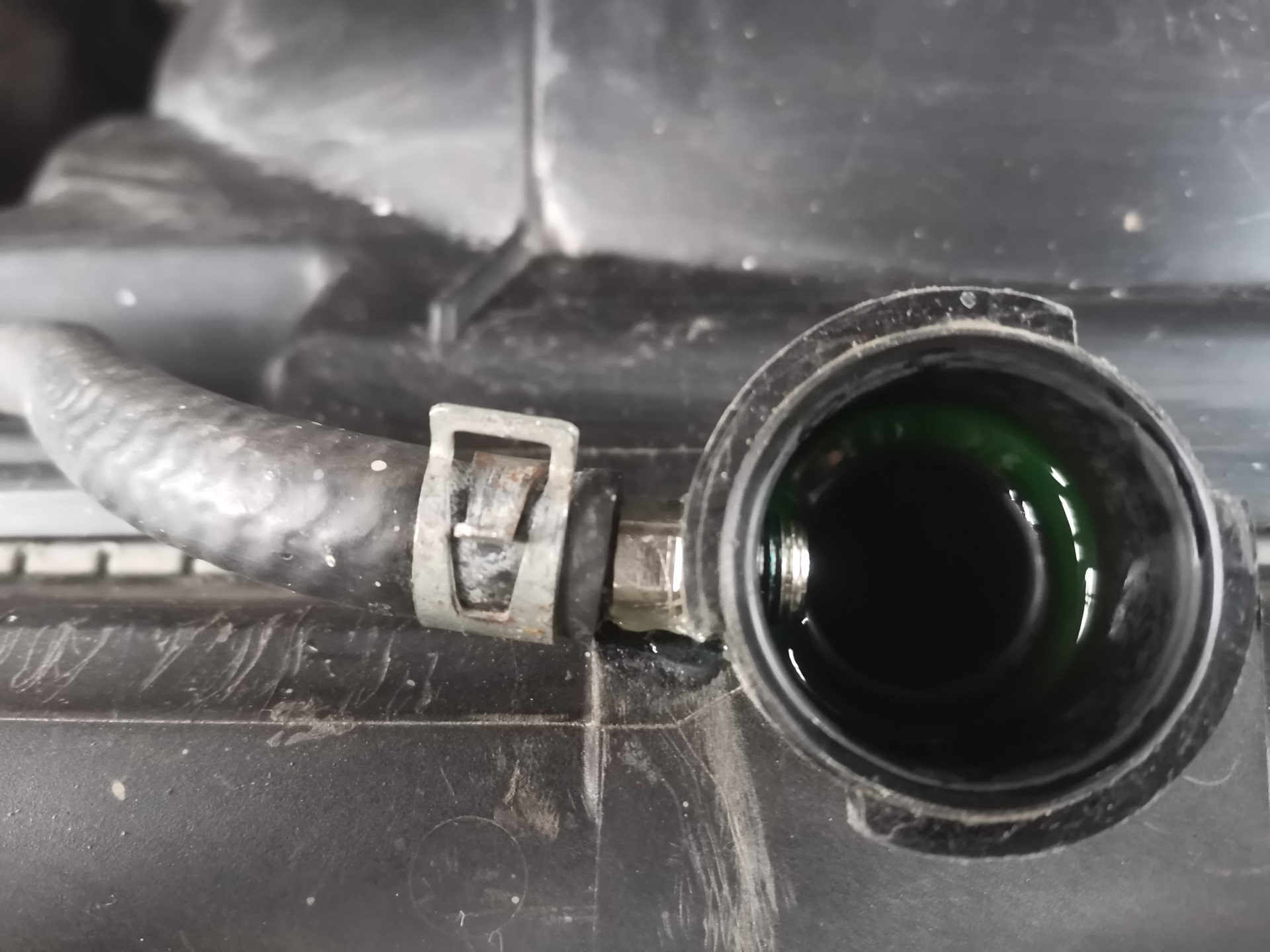

Сегодня 02.01.2025 — Поксипол держит, течи нет, веду наблюдение.

Nissens полный аналог по размеру оригинальному? Вроде писали, что он чуть меньше штатного. По размерам как штатный насколько помню, это денсо и NRF.
А так ремонт нормальный. Хотя по хорошему, радиатор свое конечно уже отходил.
Я делал такой ремонт года 4 назад на родном радиаторе, пластик уже рыхлый был, пол года потом опять начал сифонить, если же радиатор меняный, то походит. Я вкручивал штуцер от газовой форсунки отлично подошёл.
Понял, спасибо, понаблюдаю🤝
клапан то в пробке не работает, резьба штуцера торчит внутрь…
На крышке радиатора клапана нет, он на крышке расширительного бочка
У вас такая ?тогда все в порядке ))
Да и старая была и новая такая же
