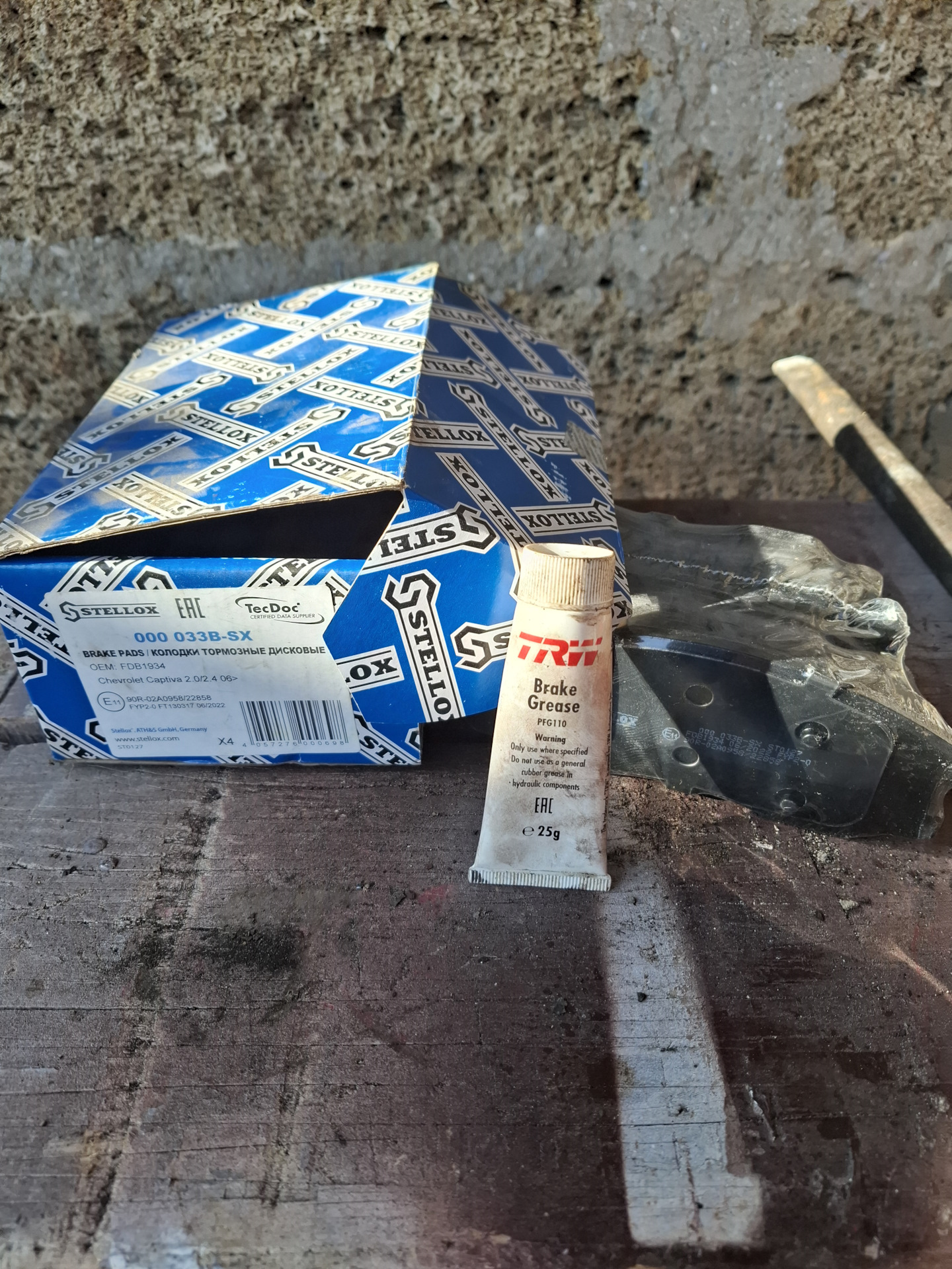

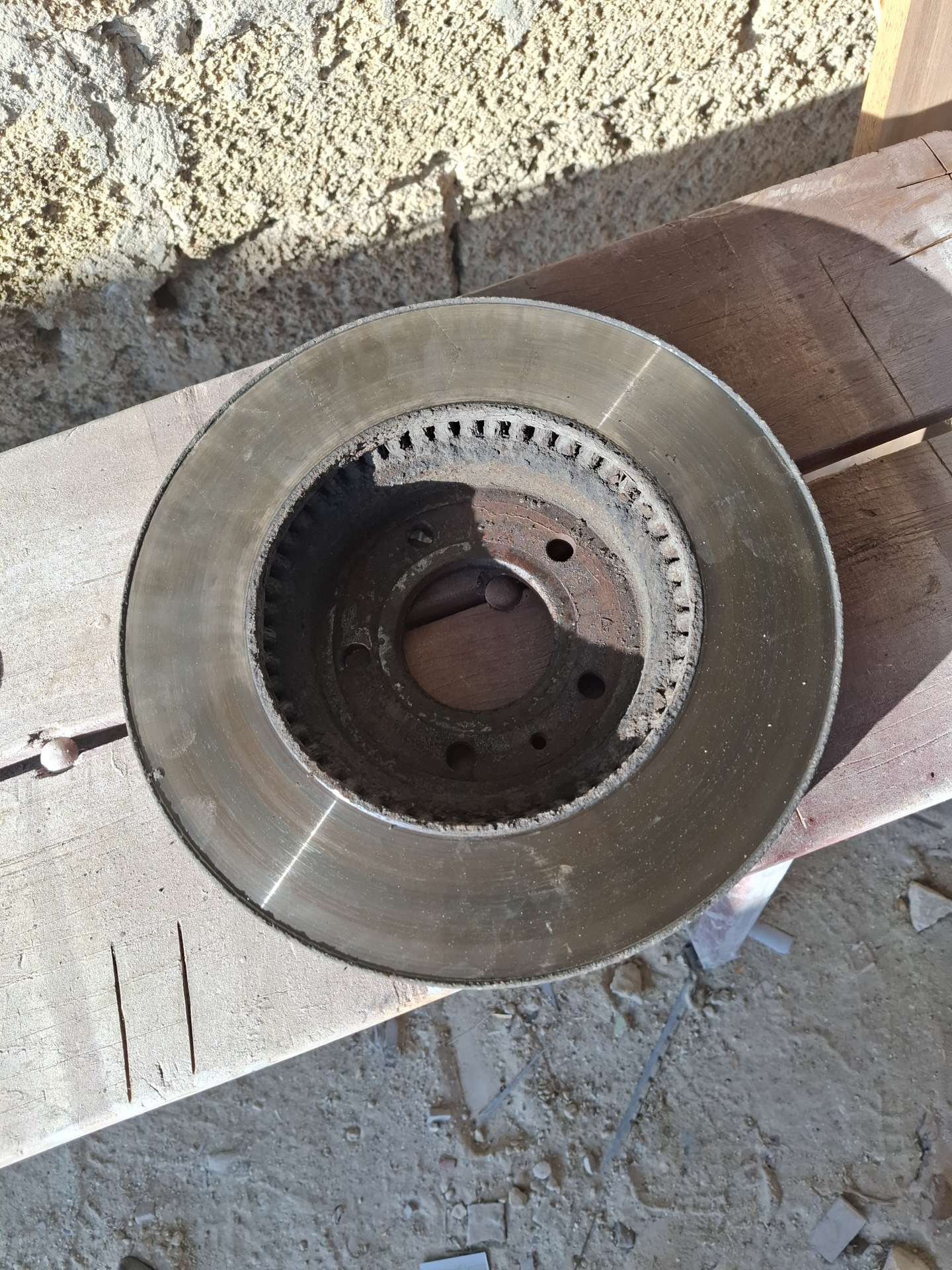

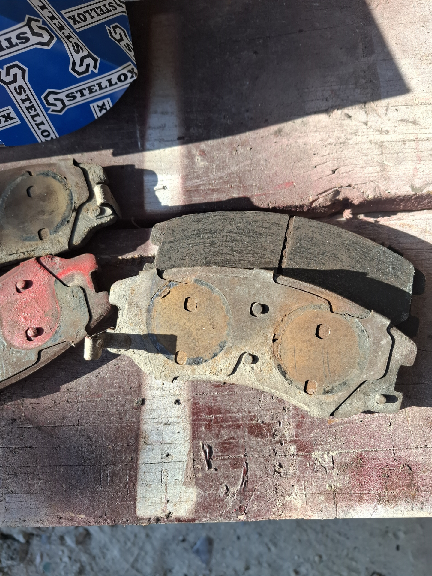

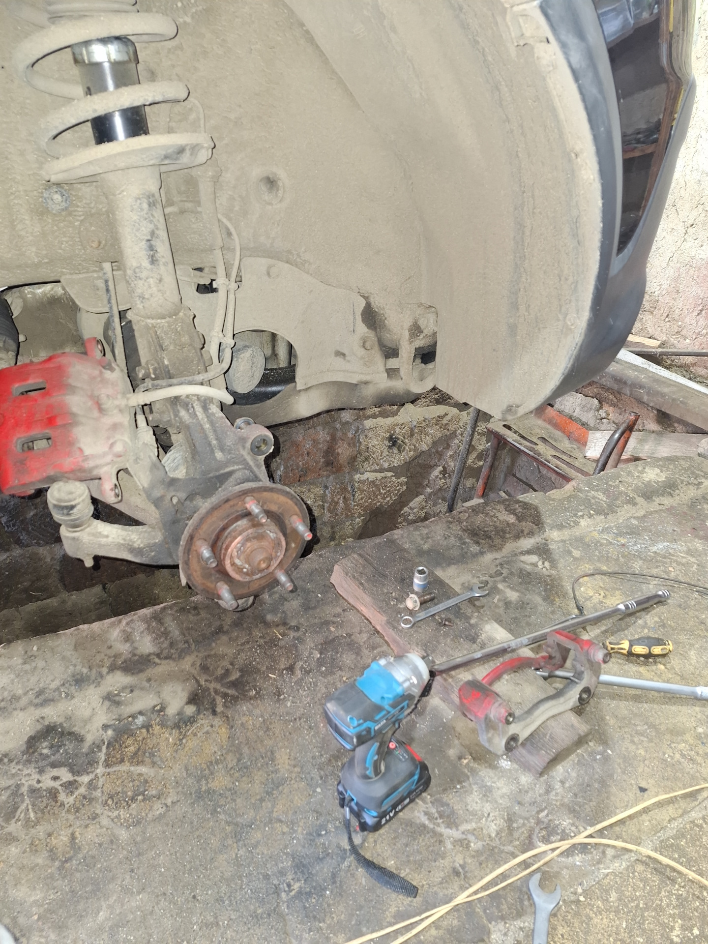

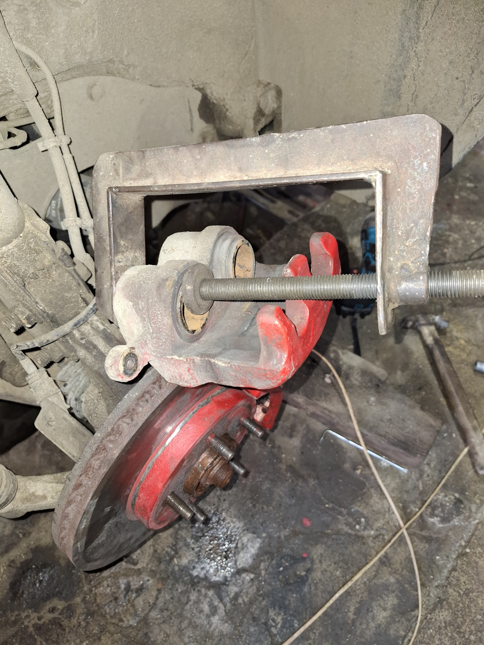

Всех с Новым Годом!кто то приходит в себя после НГ, кто то просто доедает салаты и похмеляется, а я как непьющий наконец выбрал время для ревизии передних тормозов.давным давно были куплены колодки, брал стэллокс, кто то осудит но мне пох, меня все устраивает)старые стояли патрон -тормоза как тормоза, ничего плохого не скажу…бурты на дисках убрал аккуратно болгаркой, диски по толщине норм и не били при торможении.направляющие смазал новой смазкой, одна была немного подзакисшей но еще живой.поршня без особого усилия утопил струбциной-суппорта живые.где нужно помазал и собрал, посмотрим после притирки на торможение на очередных китайколодках)с зади на очередную замену уже и колодки и диски менять придется, ну это в будущем…
Запчасти на фото: 000033BSX

Дааааа!)))я знал что ты отреагируешь)))ну а если серьезно то тормоза не хуже чем были, а были патрон китай и они при мне отжили 30 000 а до меня х.з сколько ездили…ранее ставил стелокс и отлично тормозили на других авто, не пылили и не сжирали диск чрезмерно…сегодня проехал по серпантинам в сторону юбк и тормоза вполне прогнозируемые, тем более быстро не гоняю, хоть и были пару раз почти аварийные торможения…

Чем плохи эти колодки или бренд ?
Ну как бы есть правило: покупать колодки контор, которые занимаются только производством компонентов торм. систем.
Я старую колодку под струбцину ложу чтобы сразу два цилиндра утопить
Чет я протупил и потом это понял))ну да ладно, главное не закисшие поршня и легко зашли…
