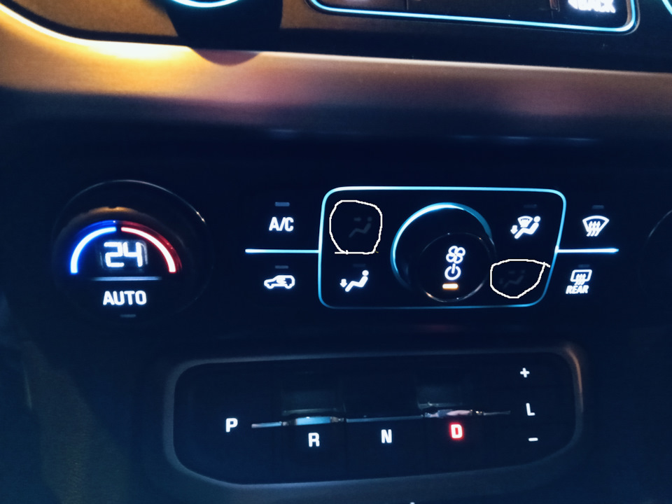

При покупке авто (брал днем) не увидел что не горит на климате кнопка обдува в лицо. Ну и даже если бы видел, на покупку авто не влияло бы, да не было там бы хоть пол двигателя, я так влюбился во внешний вид авто, что все равно бы купил его. Ездил так где то месяц, далее раз диод сгорел, повысилось напряжение и следом вылетел еще и диод на кнопку в морду и в пол. Думаю если покататься немного вылетело бы еще. хотел разобрать и перепаять диоды, но как всегда случай и на помощь пришел очень хороший знакомый с краснодара Антон, с кем общаемся очень долго еще по Инсигнии, так вот Антон меня порадовал сказал, что у него есть блок климата от Террана остался он с его опытов по внедрению магнитолы и он ему не нужен и любезно был предложен мне.Я естественно не отказался. Отправил мне яндекс доставкой за 59 рублей))). Спасибо огромнейшее тебе Антон.

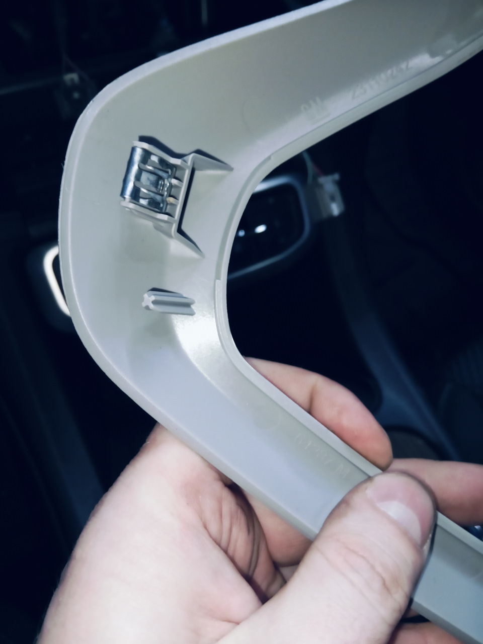

Загнав машину в гараж, теперь я понимаю что она действительно большая, раньше я ходил в гараже вокруг свободно, сейчас это трудно, гараж большой просто много всего)). Приступаем к разборке. буду описывать а там по фото все понятно. Там все просто.
1. Берем лопатку пластиковую и засовываем под хромовую накладку и начинаем аккуратно дергать. по опыту желательно усилие делать в сторону пластика и не опираться на торпедо, что бы не повредить. Хром на защелках, на фото видно сколько их.
2. Далее открываем 4 винта на 7 (во всех gm весь салон на винтах головкой на 7). на фото указаны кружочком.
3) Дергаем панель экрана с климатом (она на защелках)
4) Аккуратно отстегиваем 2 контакта на экране и один на климате (не забываем про защелки на контактах, их надо выкинуть)
5) Климат на защелках сидит, отщелкиваем чем то тонким и снимает (2 защелки по бокам, их сразу не видно, не забываем про них).
6) меняем климат и собираем в обратном порядке. Все интуитивно понятно.
Всем добра, Антону спасибо, косячок исправлен. Первый разбор произведен. Теперь все горит и все мигает
