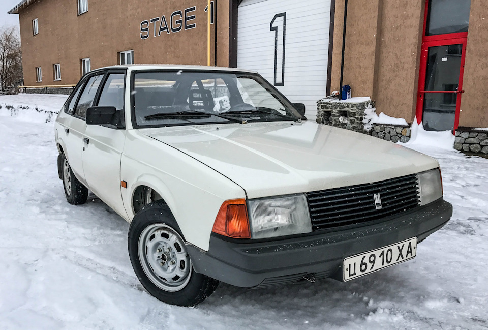

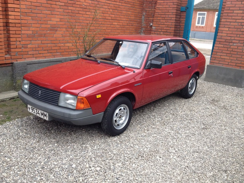

Переходной Москвич 2141 апрель-июнь 1990-старые дорестайлинг крылья с повторителями впереди, но пропали погоны "Москвич" на передних крыльях и появление 2141S
С июня 1990, повторитель переезжает к заду крыла, на крышке багажника появляются шильды 2141 S, салоны серые, торпеда становится черной ( с 1991) Появляются шильды АЗЛК в треугольниках форточек задних 1991-1992 год.Появляются брызговики ( всех 4 колесных арок), правое зеркало, задние ремни исчезают потихоньку.Виниловые дермантин обшивки дверей сменяются ворсовыми с 1991 года…Колпаки колес 2141 1991 год без колец крашенных, но крашенная Мка.
Исчезают ранние цвета такие как:Пихта, Терракот, Босфор, Таврия, Гоби, Арахис.1990 год-Запуск Москвич 2141-136 Aleko-Diesel контракт с Форд на 20.000 дизелей.В итоге 19600 проданы в СНГ а 400 с 1990-1995 в Германии.
Идут в основном Офелии, Нарвы, Вишни, Гольфстримы, Гренадеры, в конце 1989-начале 1990 появляется Наутилус, Очень редкий цвет Липа Зеленая и т.д, моторы в основном 331.10.Особо примечательного в машинах 91-93гг ничего нет, шины по прежнему МИ-180, еще в 92-93гг появляются пыльники проема рулевых тяг, ручка КПП вместо круглой становится новой.Приборные щитки идут в перемешку АЭП и Точмаш РАРовская, ранее были только АЭП.

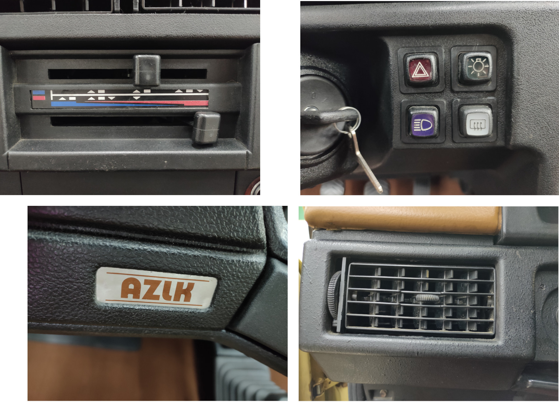

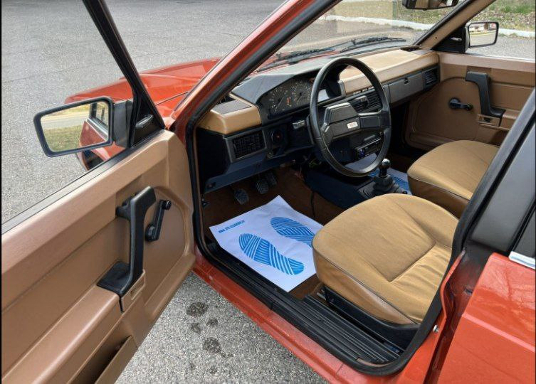

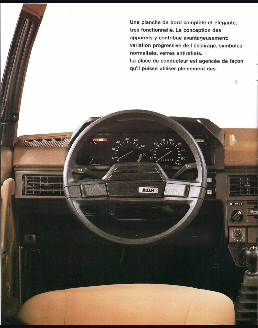

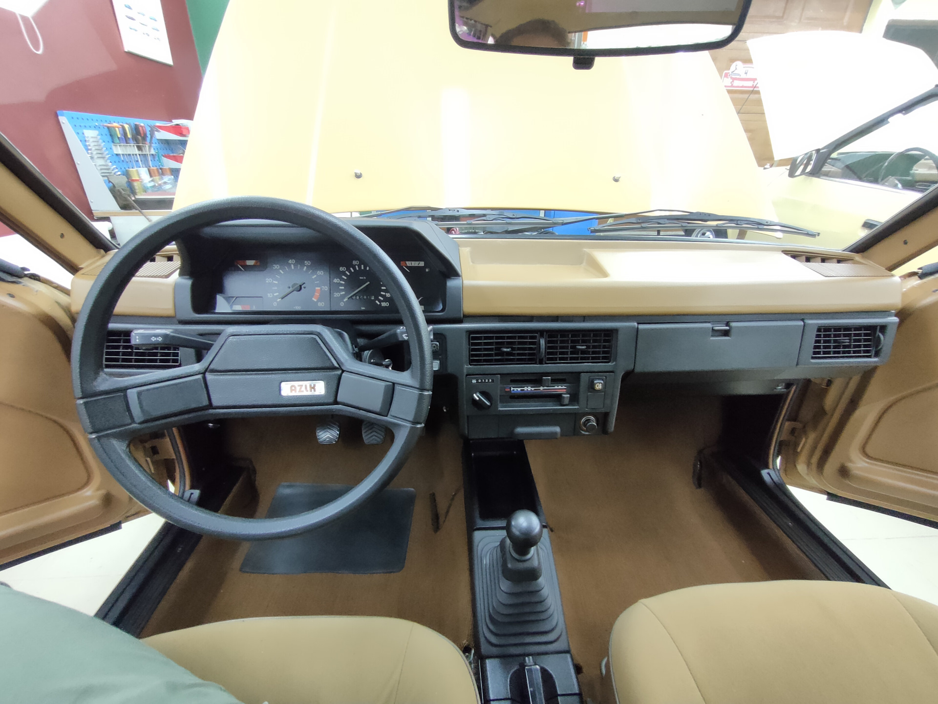

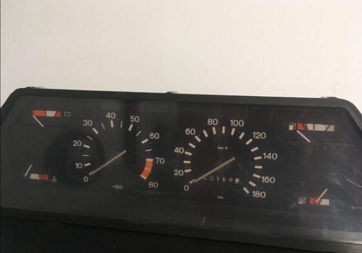

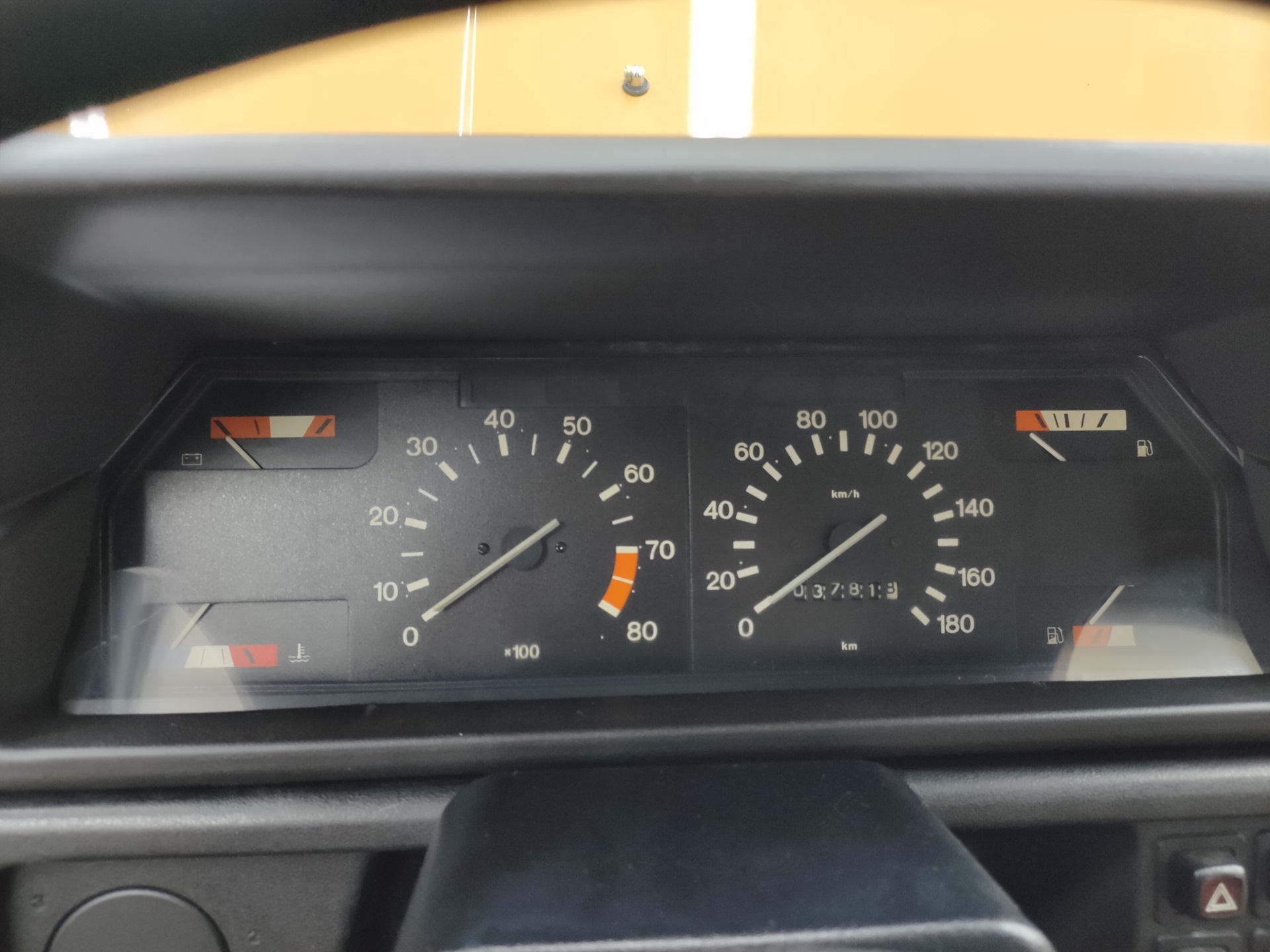

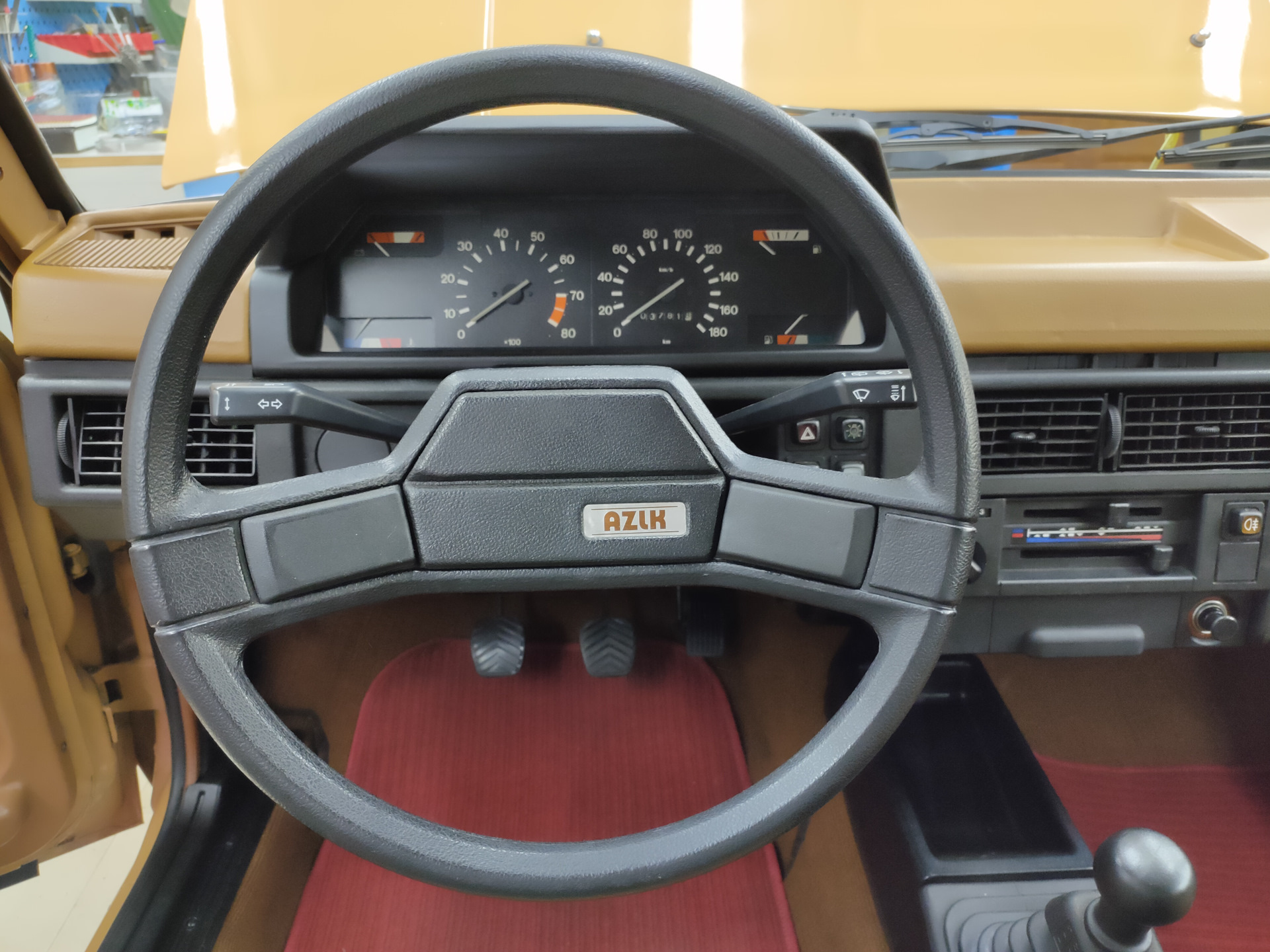

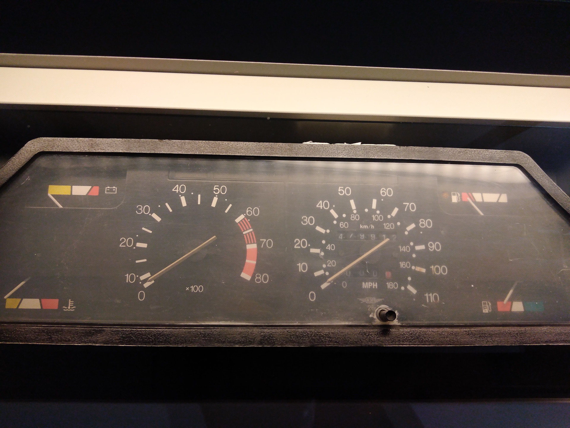

Самый редкий салон на 2141 на фото. эти часы я видел только на фото, а остальные виды расцветок и тканей видел и даже щупал, не все конечно, но большинство…
Накладка (вставка) на руле интересная (с двумя полосками). Впервые такую увидел.
Обратите внимание на цвет дверных ручек для закрывания дверей
ADR42
Из Французского каталога.

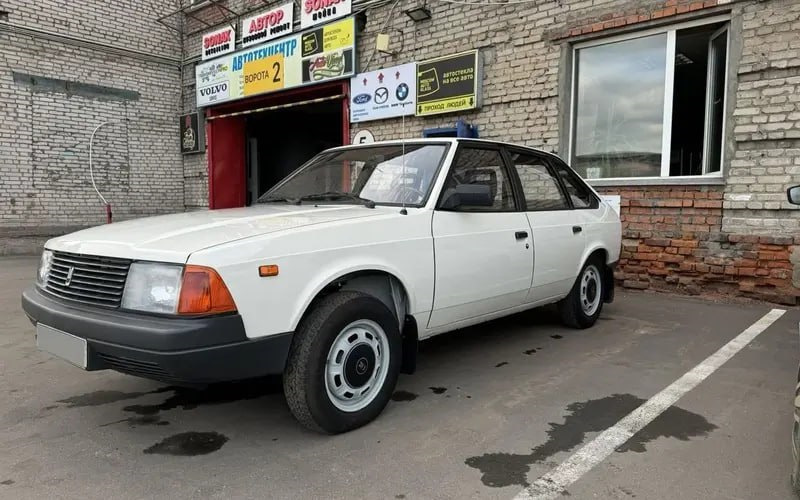

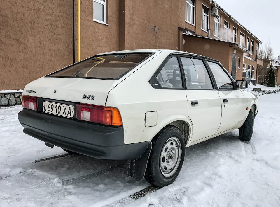

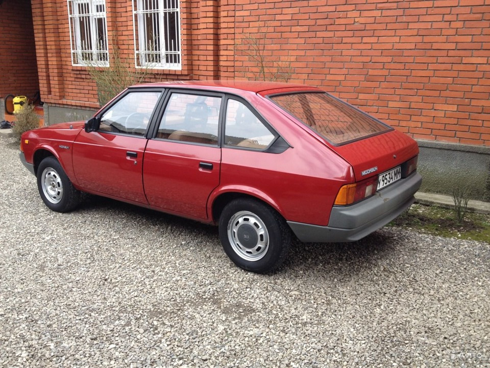

21412. Нарва . 93й, год выпуска. Солекс с завода.
Не факт, менялся.Либо под себя доработан инженером, смотря у кого первого машина была.А если БСЗ стоит то Солекс даже рекомендован.На Контактах и Солекс и Озон можно.Солекс 21041 ( он же Солекс 21412)?
С завода.Мы три машины получали. Красный, , нарва и белый. Все на уфе1.5. Нарва на солексе была

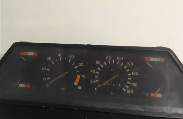

Приборки ранние не видел до этого нигде . Ды и так всегда интересно посмотреть как пытались нашу бричку причесать и по мелочам довести .
А вот в милях

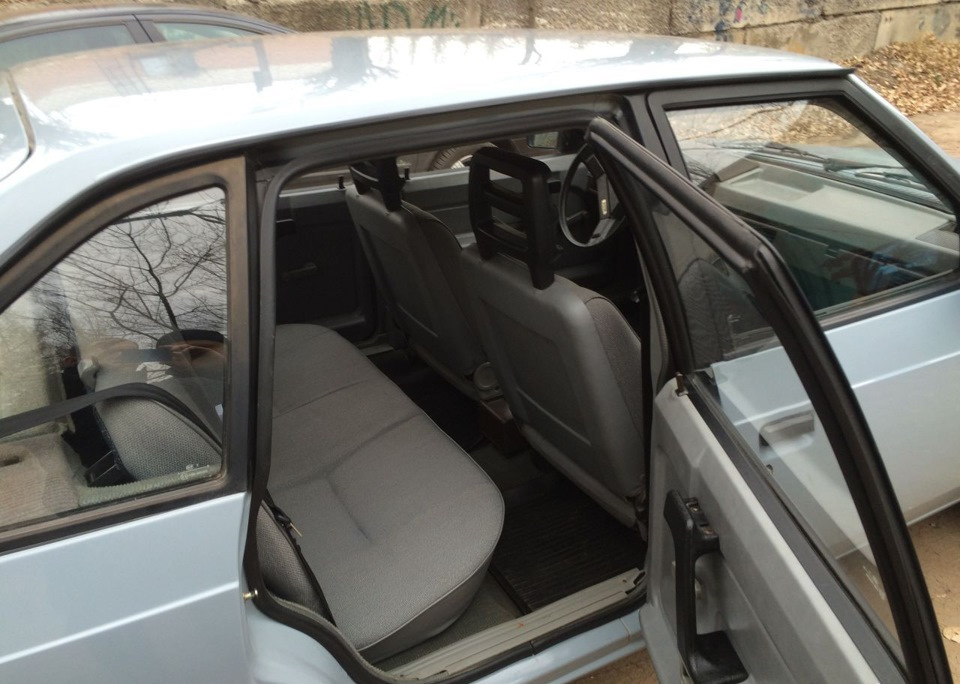

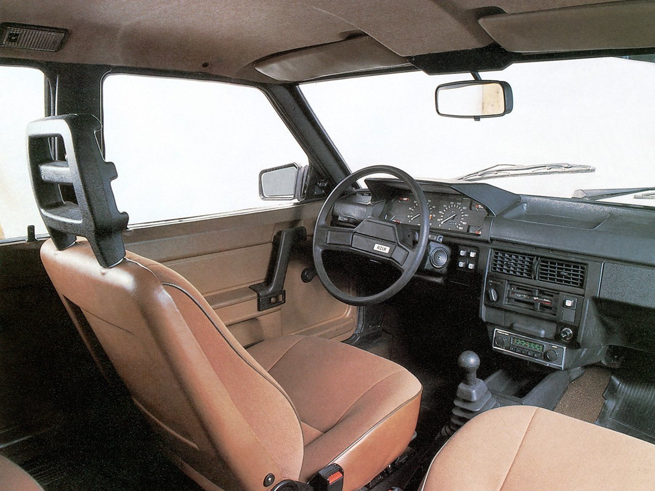

Самая интересная фотка — прикрепил к камменту. Высокий задник из винила и низкий из пластика для передних сидений. Как известно, пластик пошел потом черный на святогорах. В какой период мог ставится коричневый и пластиковый? При том, что пластиковые коричневые точно существуют.
Еще: верх торпеды и карты могли быть светло-коричневыми и темно-коричневыми.
А еще редко, но встречаются коричневые и оливковые рули. Коричневые накладки на педали.
И большие черные ручки на дверях могут быть не черными, а коричневыми и светло-серыми.
Коричневые ЧЯ, уплотнители дверных проемов черно-коричневые забыли

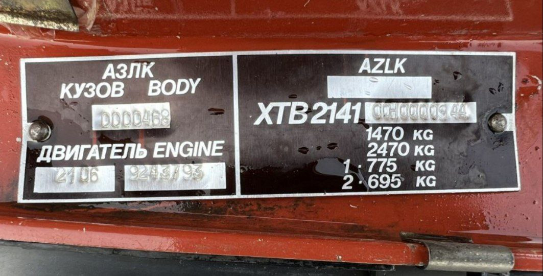

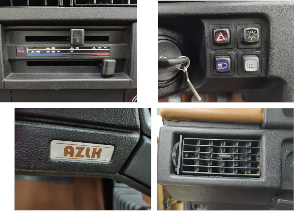

По фотографиями хочется уточнить:
1. "Красная табличка 1987 год" — я ничего красного в этой табличке не вижу, кроме того, что она находится на красном автомобиле
2. На фотографии "Салон Югославский велюр.и ремни безопасности задние с горизонтальным выходом катушки и отсутствующий подогрев сзади" — видны нити обогрева заднего стекла
Здравствуйте! Надо смотреть под углом, фиолетово красный бланк, на руле оранжево красный шрифт он видел. И да, на руле латиницей было AZLK, а на Русском языке очень редко было АЗЛК, я только в УКЭР АЗЛК такое видел, на макете торпедо 21419 праворульном.
Да, увидел, прошу прощения! Написал ближе к ночи вчера, фотографии сложно найти было какие то сходу. Короче, как обсточло дело. Вначале не было ни стекла с подогревом и были ремни, потом стекло с подогревом и ремни, а потом ремни пропали. И их стали упаковывать и прикладывать к автомобилю просто.

Это печать либо химическое покрытие тех лет. Оно красноватое. На пазних просто краска а тут либо гальваника либо… Ну это совковая технология. Шильды на листовом алюминии такими были повсеместно. Оттенок красноватый.
Фототравление
TUSHKAN-62
Понял, спасибо за пояснение. На фото как ни старался, не увидел красного оттенка. Может быть из-за красного кузова, который на фоне таблички

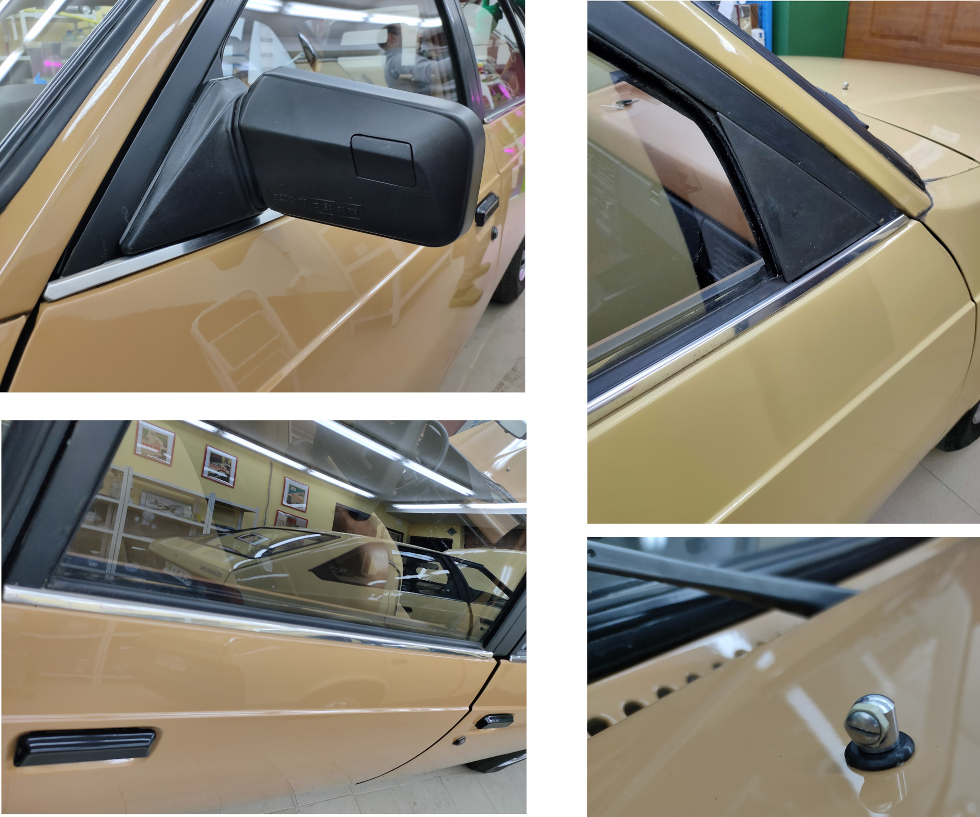

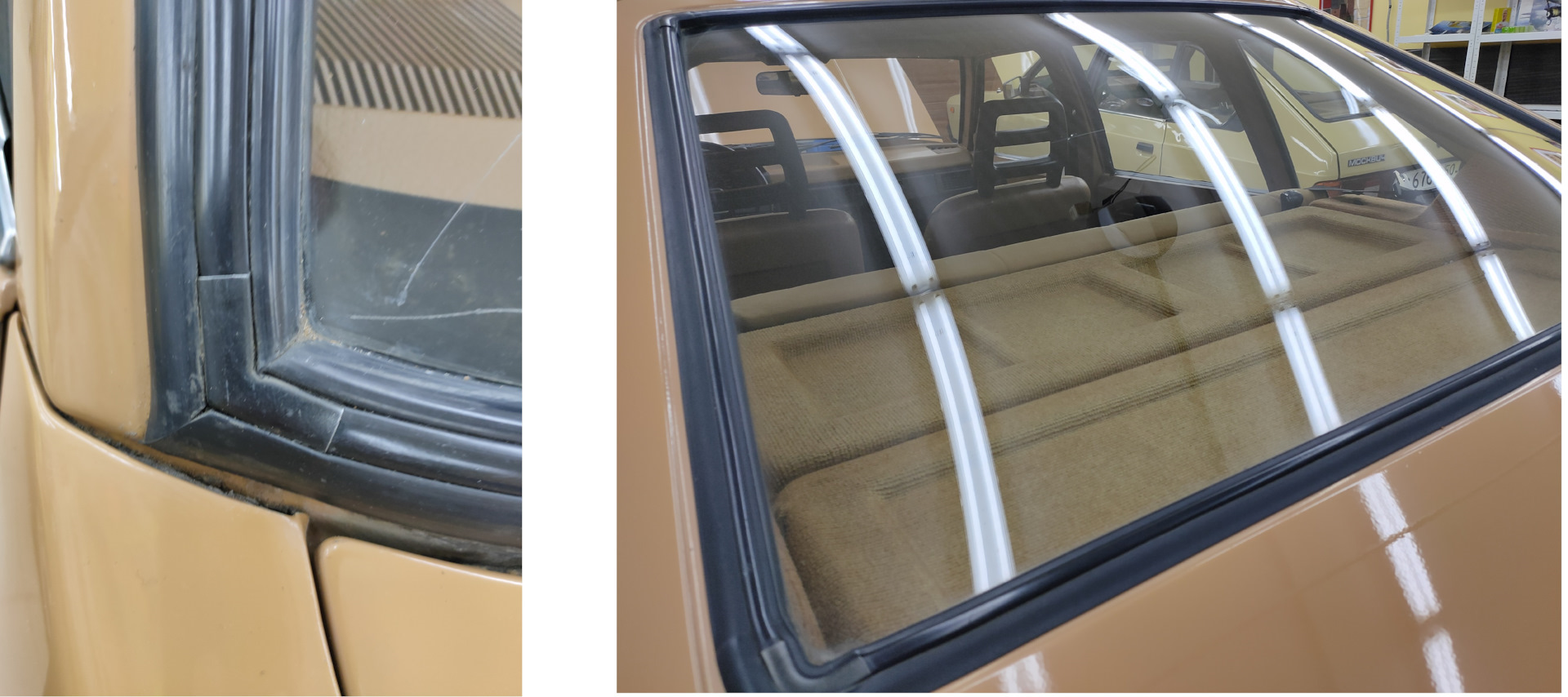

Но не знаю кто придумал на счёт толщины стёкл, так как на двух ранних автомобилях 1987 года выпуска замеряли штангенциркулем стёкла и потом с более поздним середины 90-х — и разницы не было никакой. Так же я бы не сказал что на самых ранних-поздних сразу появились ворсовые дверные карты. Сначала был винил как и обычно, а уже потом сменился на ворс где-то примерно с 1993-94. Цвет «Гоби» как минимум в 1991-1992 100% был. Свидетельство тому есть и фото тех лет и автомобили из фильмов снятые в то время.
Статья очень сложно структурирована и изложена для восприятия.)
"…так как на двух ранних автомобилях 1987 года выпуска замеряли штангенциркулем стёкла …" тут нужна ремарка насчет того, что стекла не менялись (если это так). По съемным элементам надо быть осторожным. У меня где-то лежат двери с машины с номером кузова 14хх (белая, с ВАЗ). можно даже найти и померить).
Оба стекла были 1986 года, оба никогда не менялись. Разницы между самыми ранними и поздними не нашли совсем.
Виталик, Спасибо Огромное! 👍🤝😁😁Что хочу отметить, у меня было водительское стекло 86 год и перед покупкой 2141 я пытался вставлять в свой Москвич, он не встал. А 91й подошёл. Так дважды ездил за стеклом. Вот оттуда и наблюдения. Когда 86 поставили, стеклоподьемник не смог поднять, надо было помогать рукой. А это значит, что канавки в бархатных направляющих дверной рамки, тоже отличались по ширине под вид стекла😁
Я тебе даже больше скажу. Бархотки не поменялись с уменьшением толщин стекол, поэтому и шума наверное больше стало.
Разбитые и подсевшие скорее всего, у меня плотненько, стекло не ходит ходуном. А со штампиком 6 (86) я вставил еле еле и думал, не достану. А с цифрой 1 (91) все встало
О стеклах: я лично снимал с битого раннего кузова цвета Таврия и рыжим салоном стекла (88 год был на стеклах) они были толстые, был у нас 2141 Гольфстрим, тоже рыжий салон и 06 мотор. 90 года, стекла были там тоже толстые позже был 21412 91 года, Нарва с шильдой "s" вот там уже стекла были тонкие, даже штангенциркуль не нужен был, торец стекла видно визуально насколько тоньше. Ну и в продолжении о реальности толщины, на Нарве на стоянке само по себе, (а может и не само по себе, этот факт неясен) вылетело переднее правое стекло, я не смог поставить стекло с кузова 88 года стеклоподъёмник отказался его поднимать. Поехали купили более позднее стекло и все заработало.
