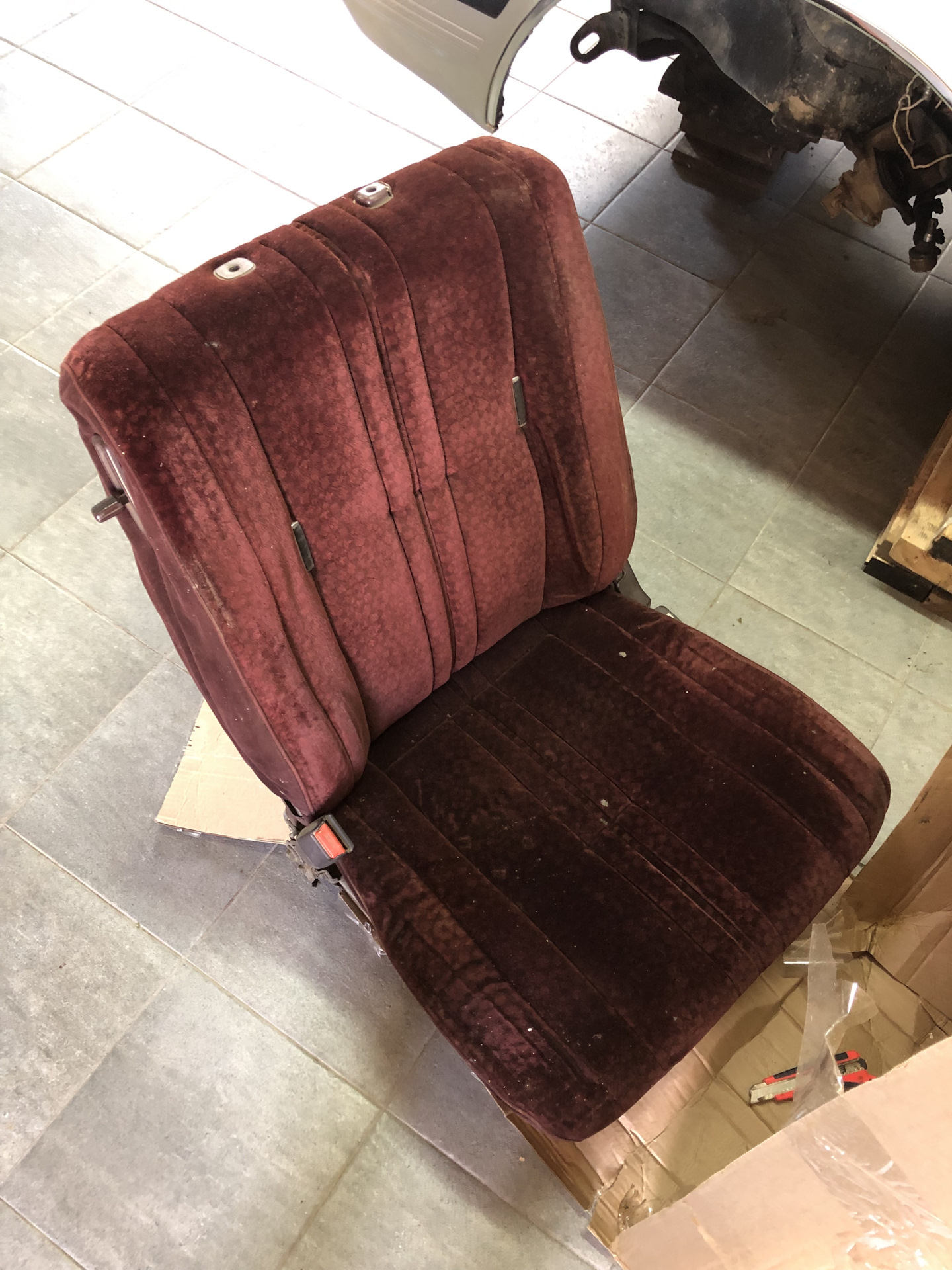

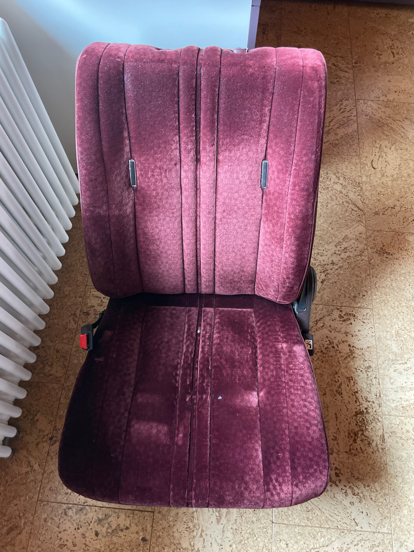

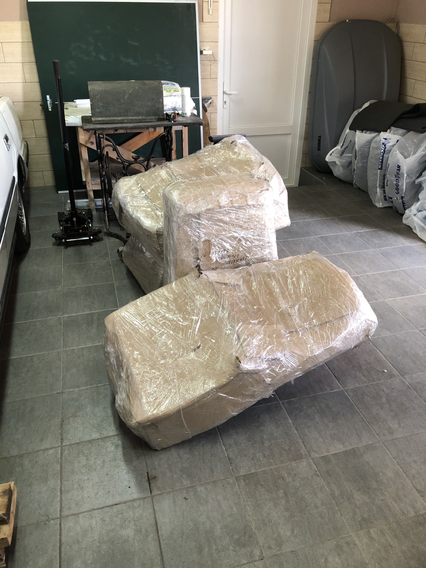

В 2022 приобрел по случаю дорест полный комплект сидений от MS125 дорест.
Очень хотелось пассажирское седло с электро регулировкой, но таких практически не существует, в основном это рест, и то очень редко можно встретить такую машину (еще реже — в продаже). За 5 лет ни разу не видел в продаже такого.

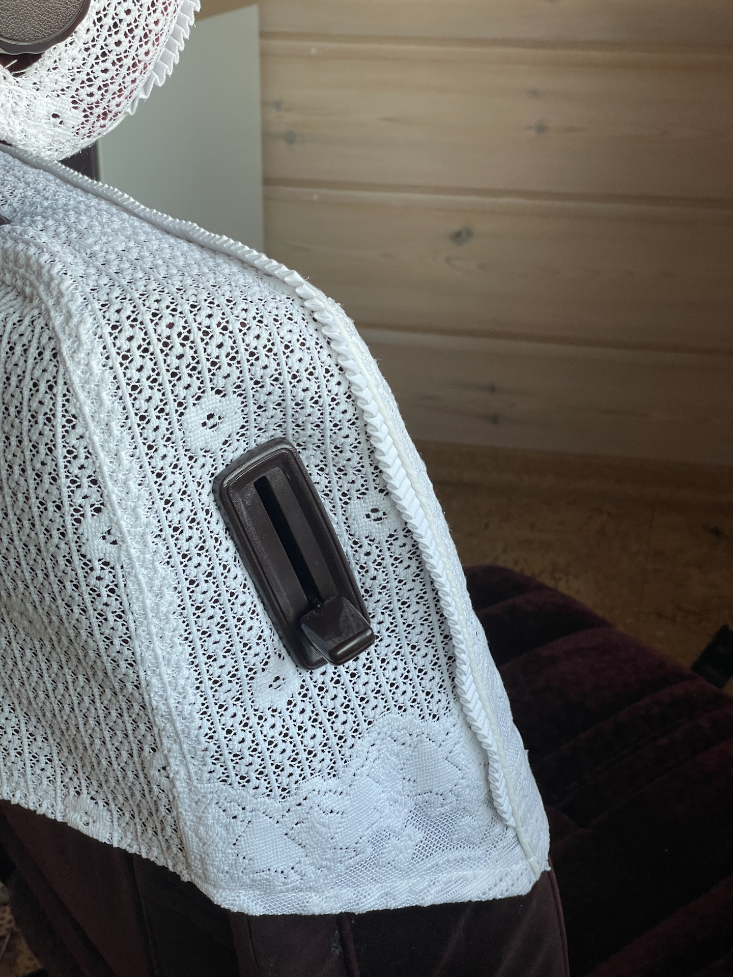

Первой жертвой для инсталляции решил избрать пассажирское переднее седло. От обычного с GS121 оно отличается регулировкой по высоте и возможностью откинуть его с заднего ряда (рычажок на спинке на правой стороне)

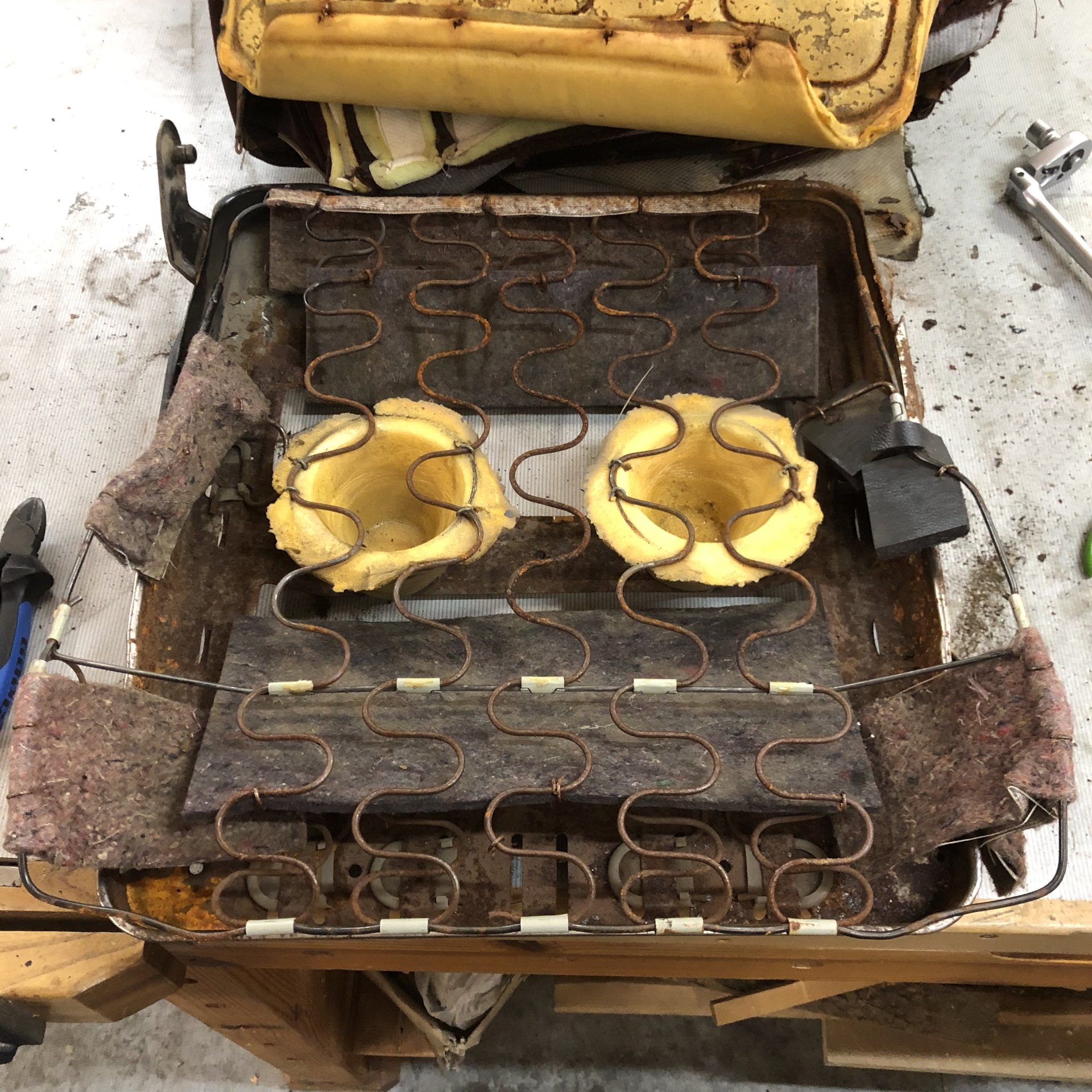

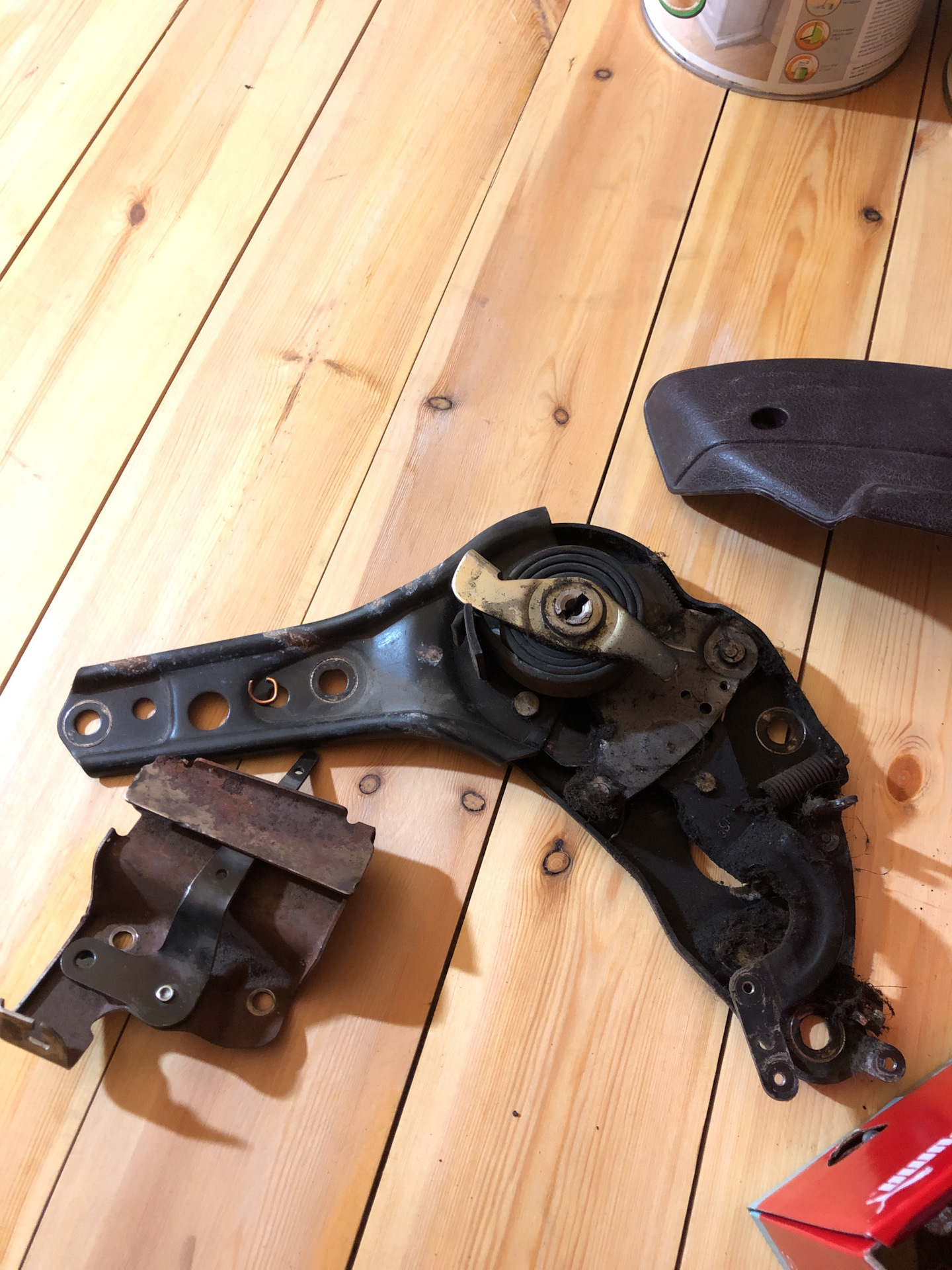

Состояние оказалось похуже, чем я ожидал, но в целом — мне необходим был лишь каркас со всей механикой, остальное можно перекинуть с моего сиденья.

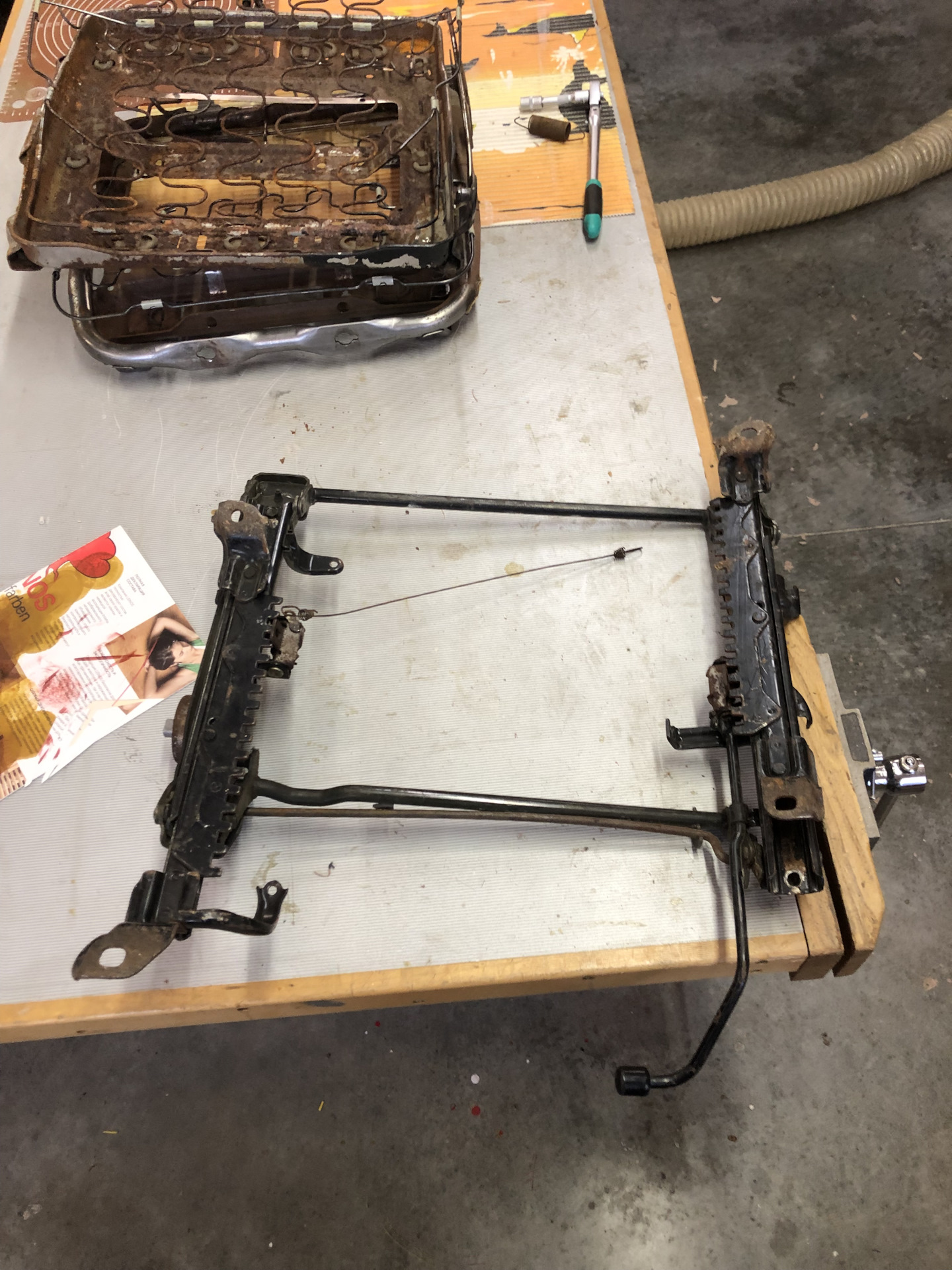

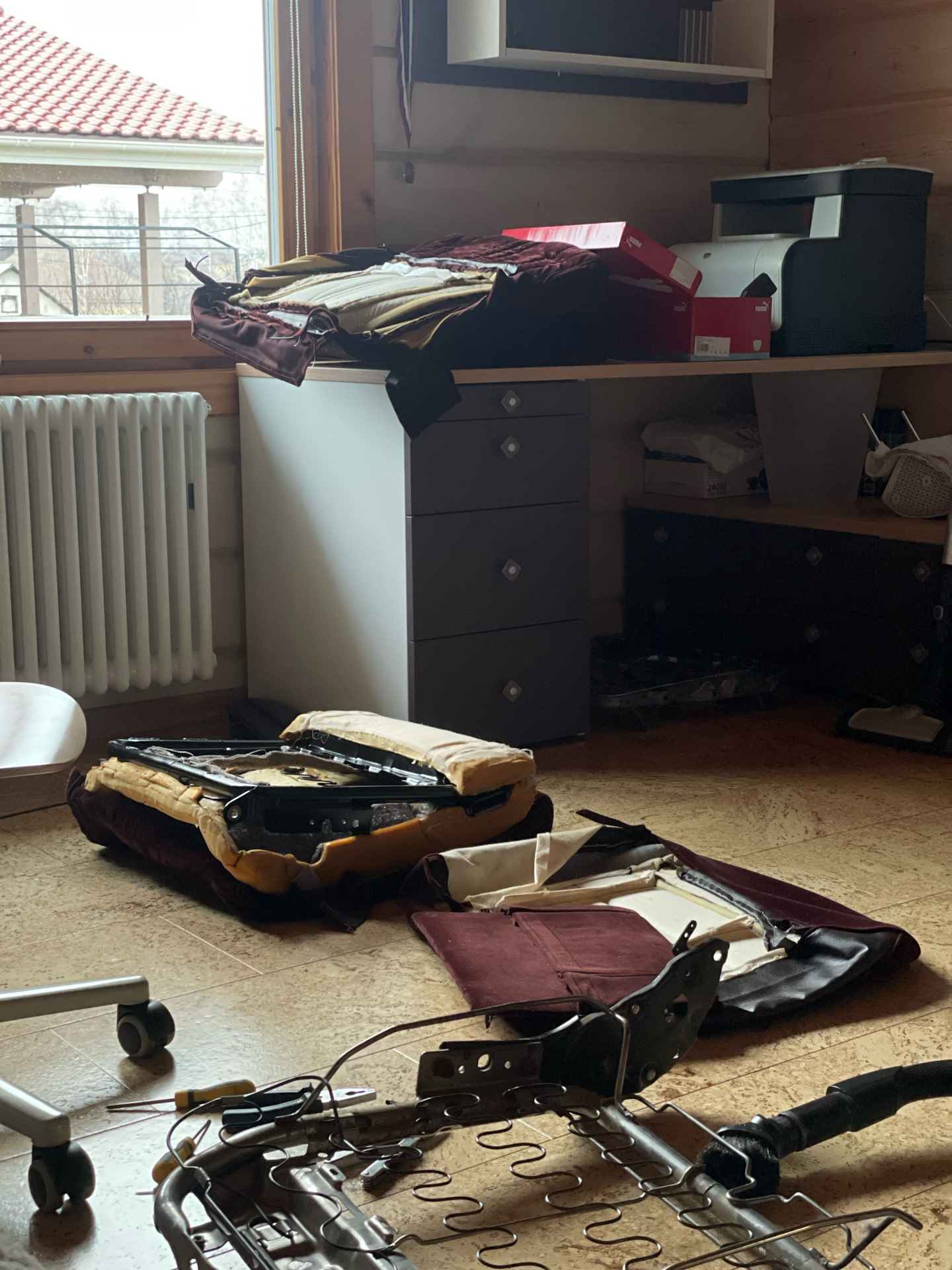

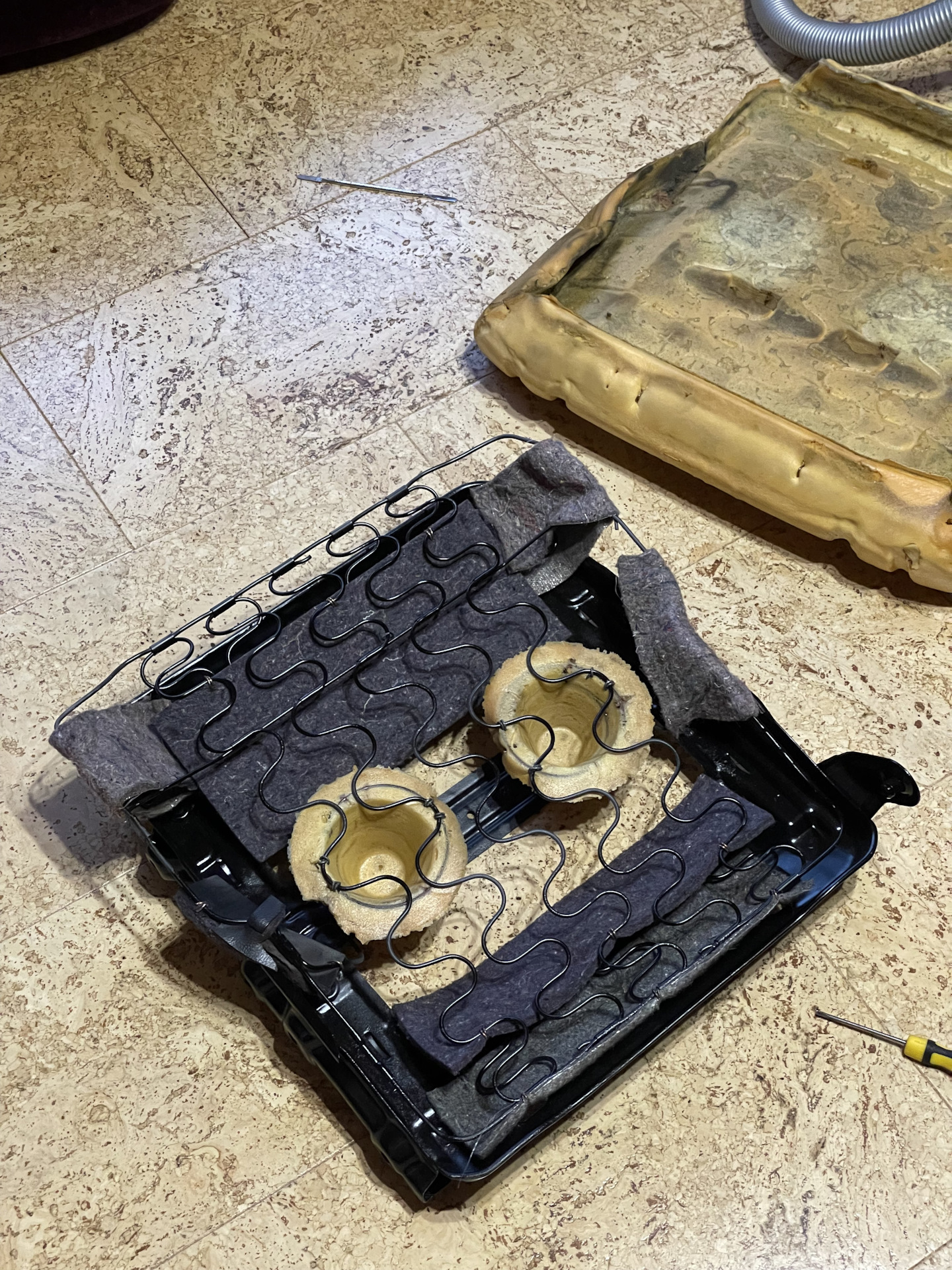

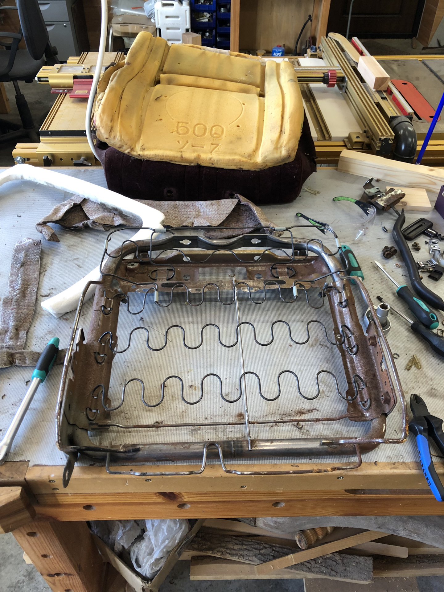

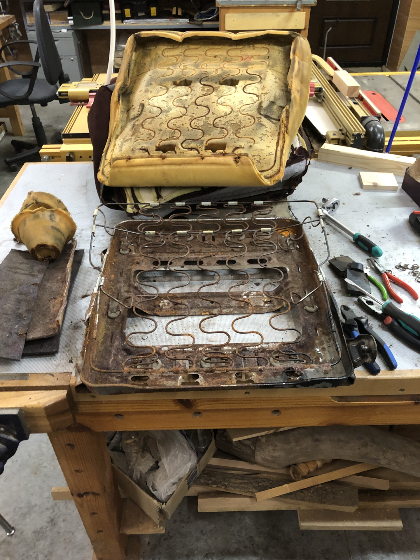

В конце 2022 дошел до разборки:

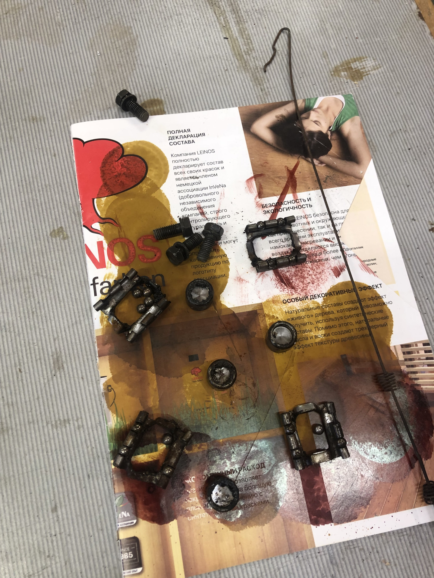

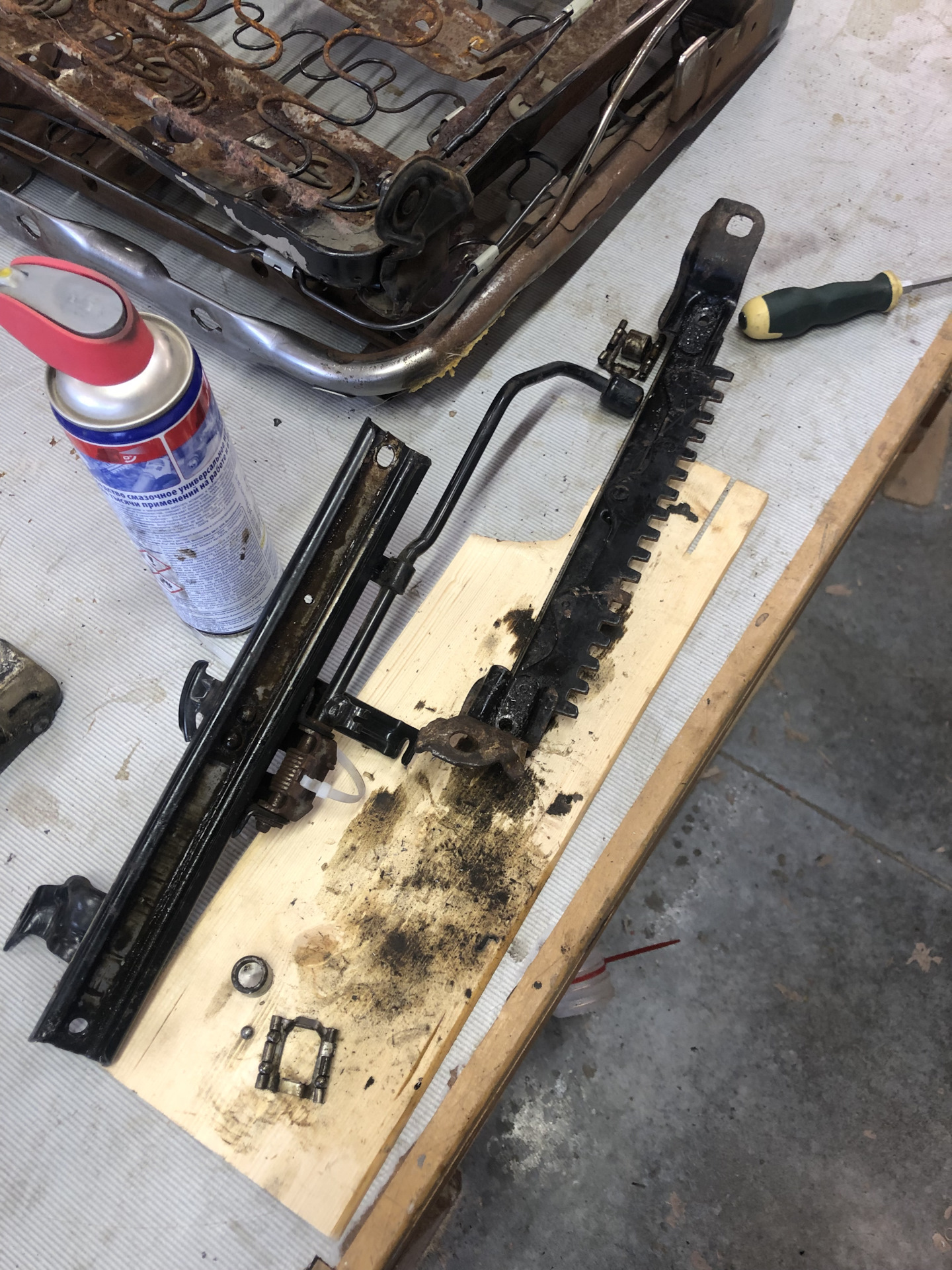

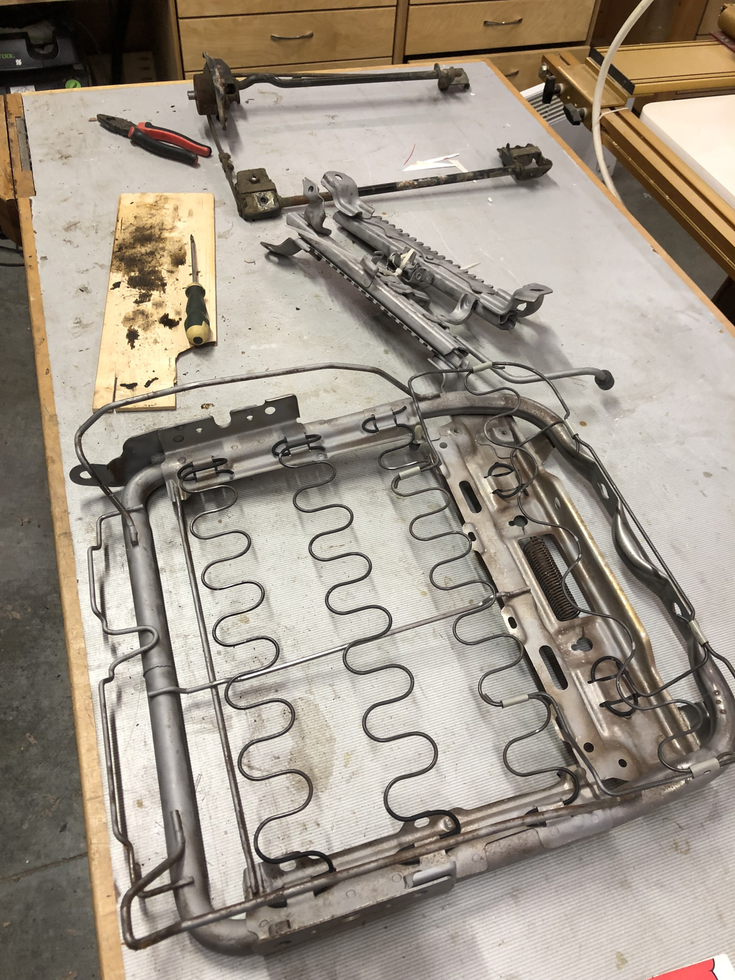

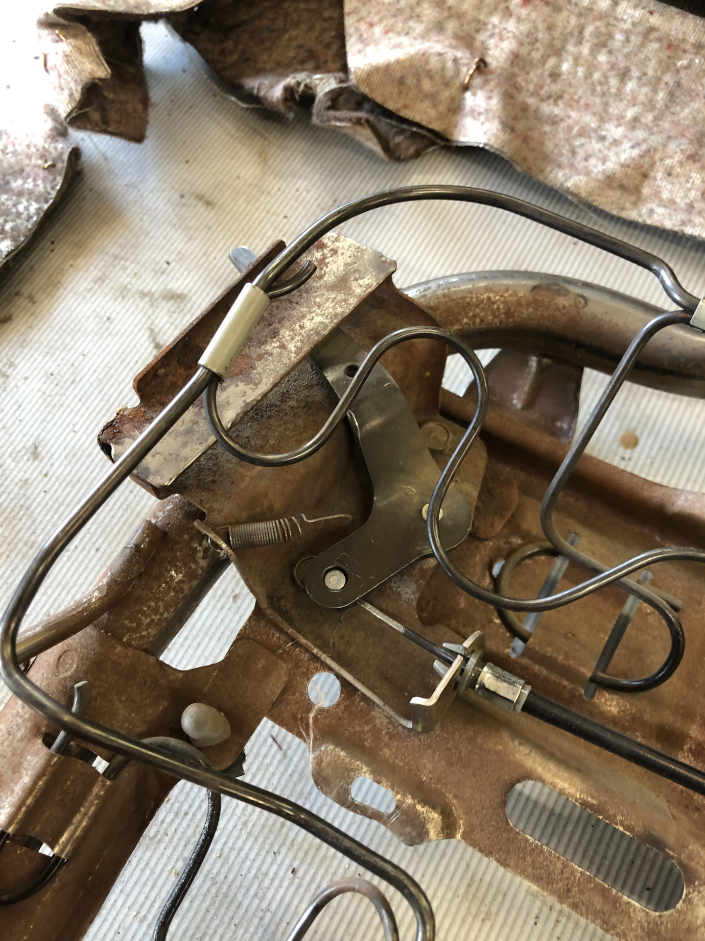

Салазки тоже были полностью разобраны, т.к. ездили еле-еле:

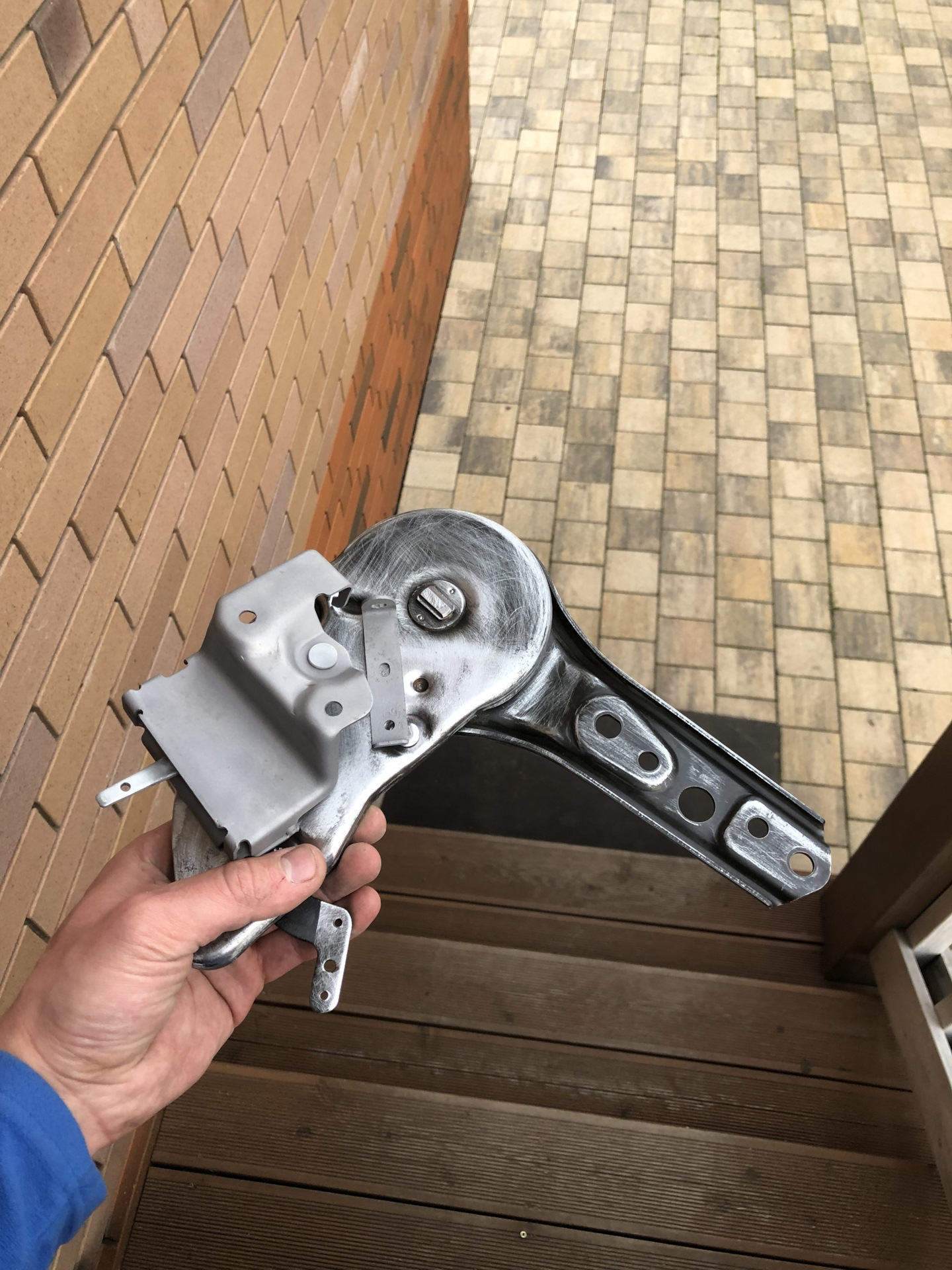

Далее зимой 2022-2023 все было отпесочено:

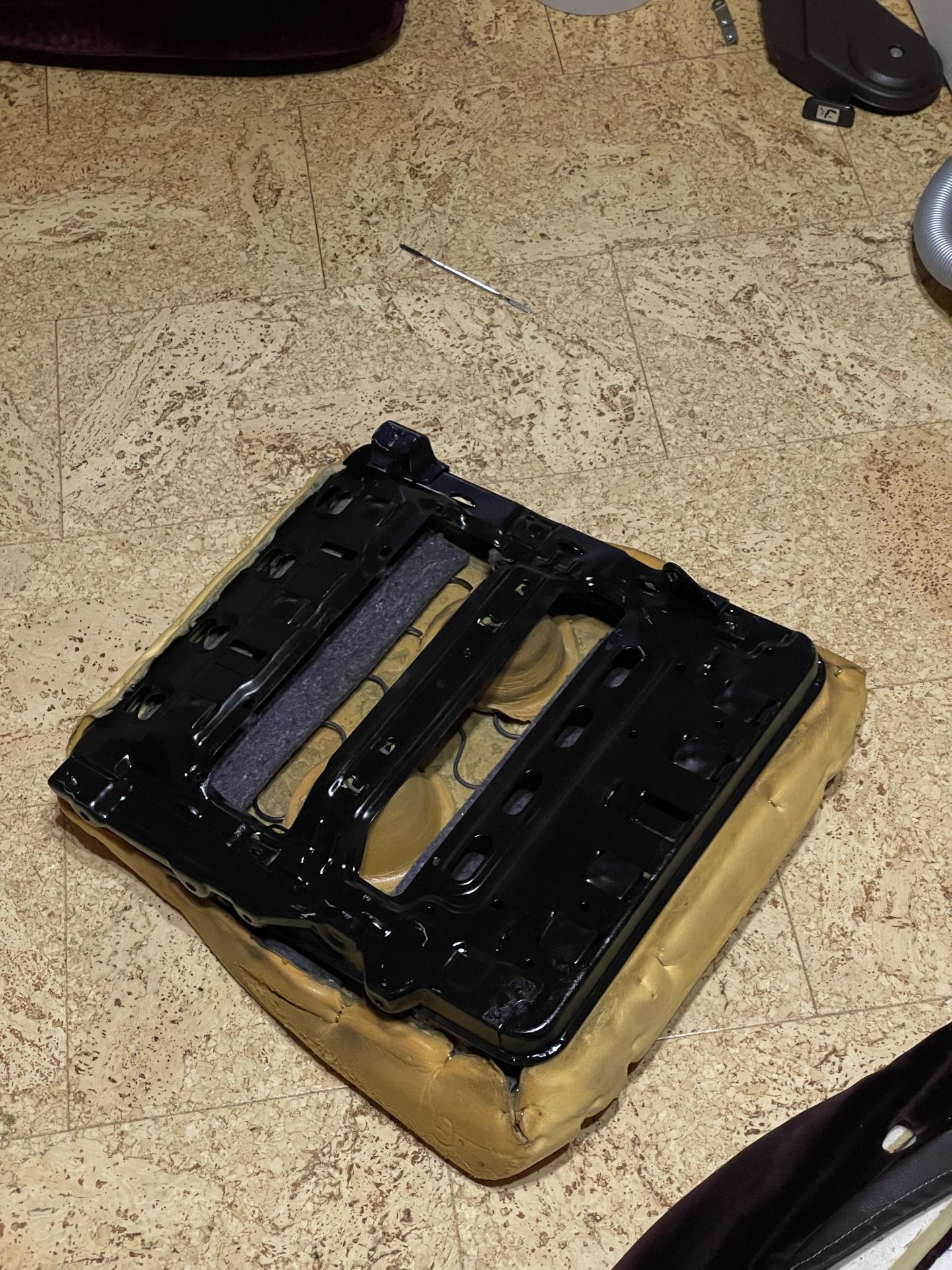

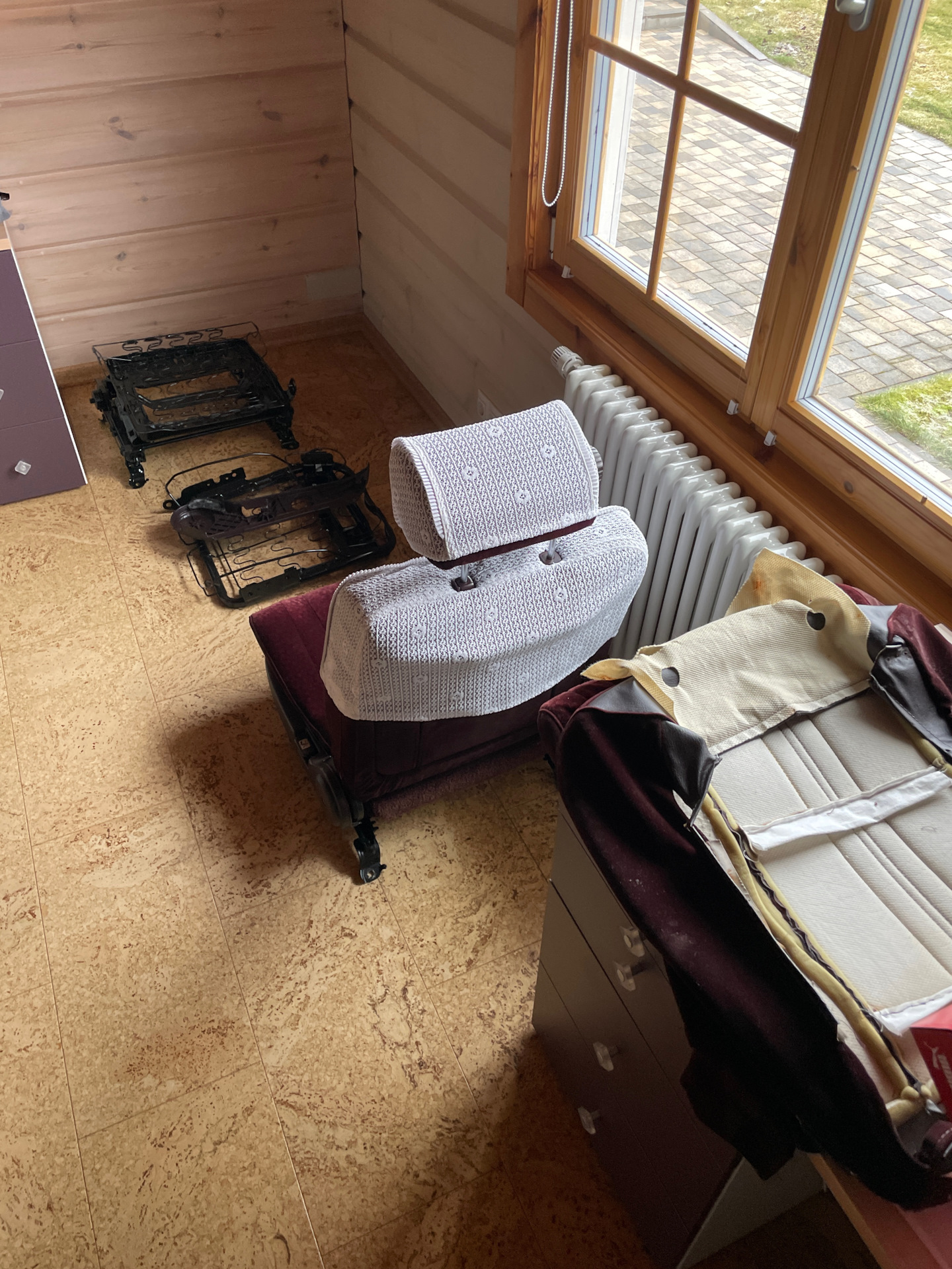

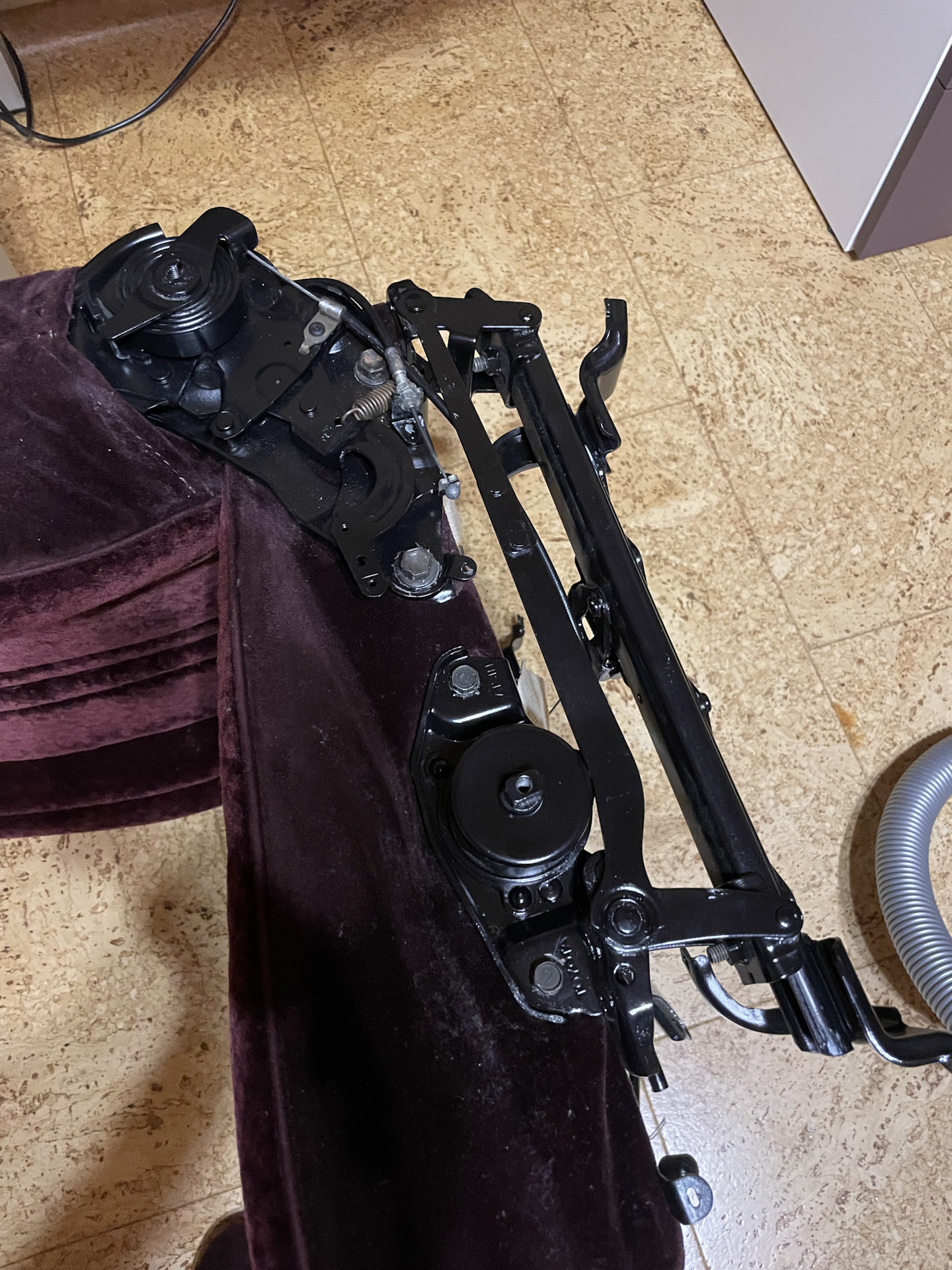

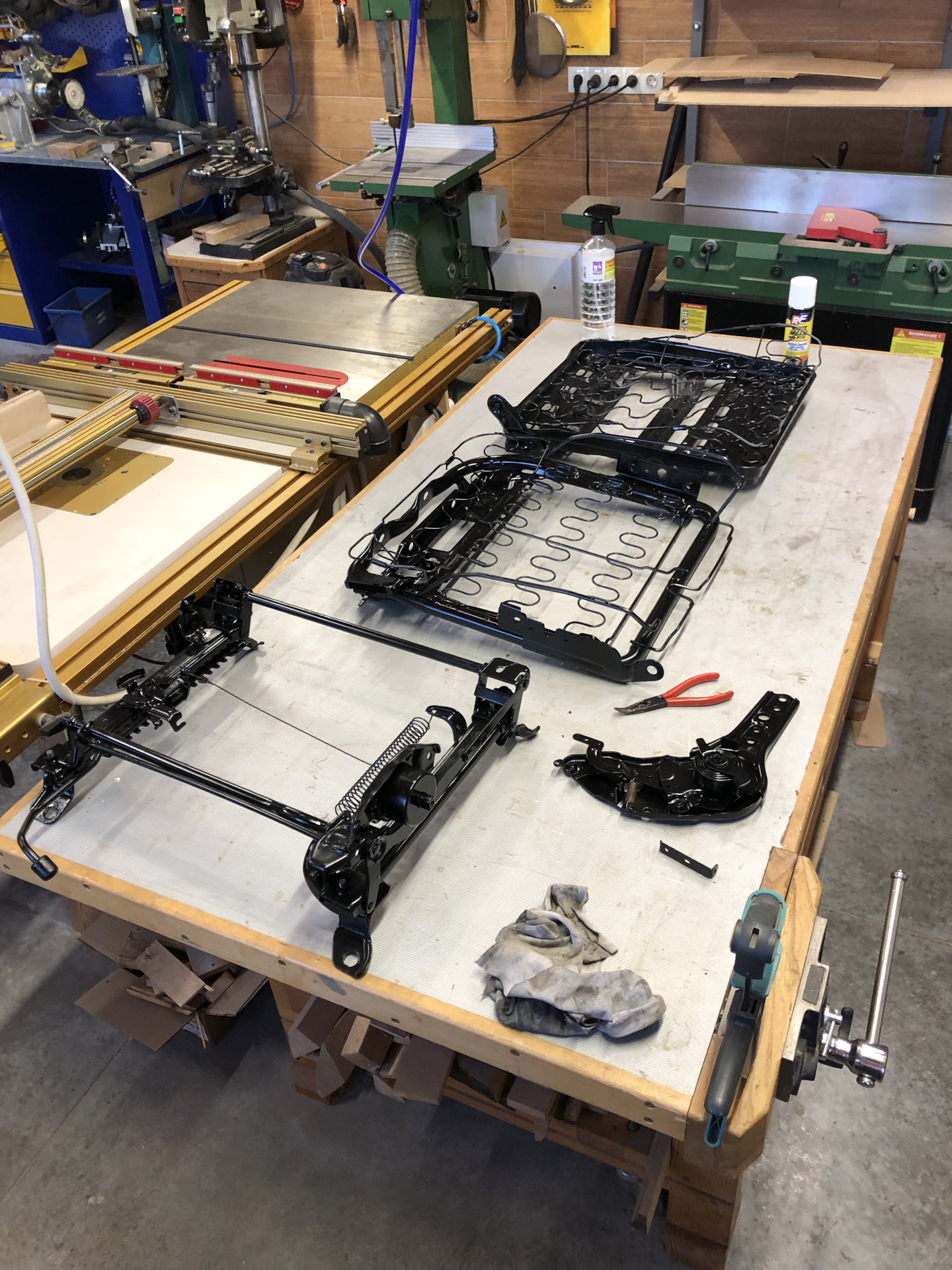

И весной 2023 было покрашено:

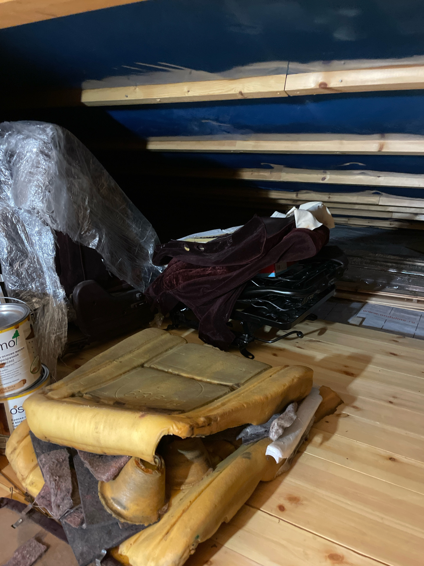

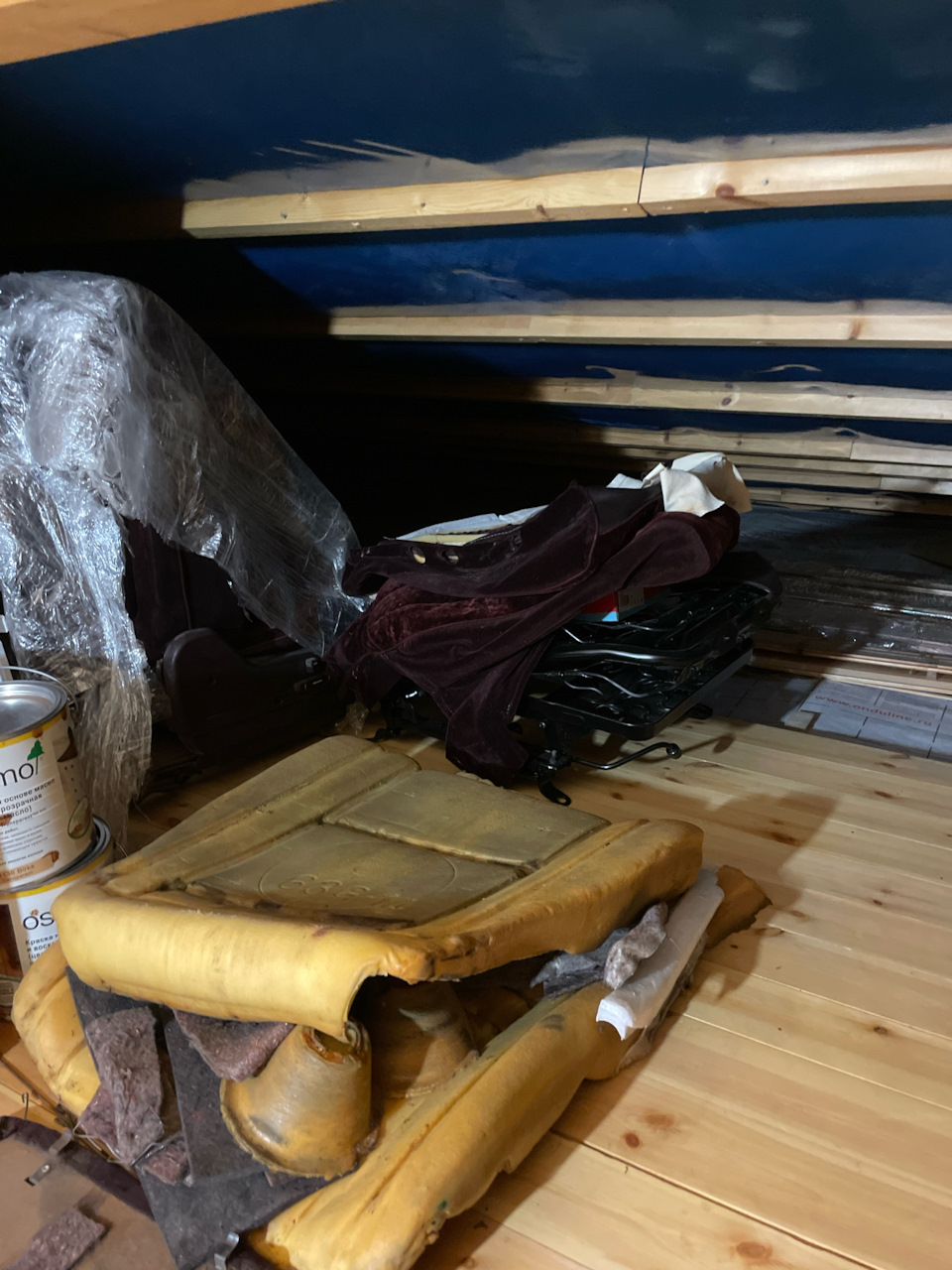

Там же в 2023 весной были постираны чехлы. Были они крайне грязными, сперва раза 3 замачивал в ванной, потом уже стирал в машинке.
Далее все это добро снова легло на чердак до лучших времен (когда я найду возможность наконец из двух сидений сделать одно).

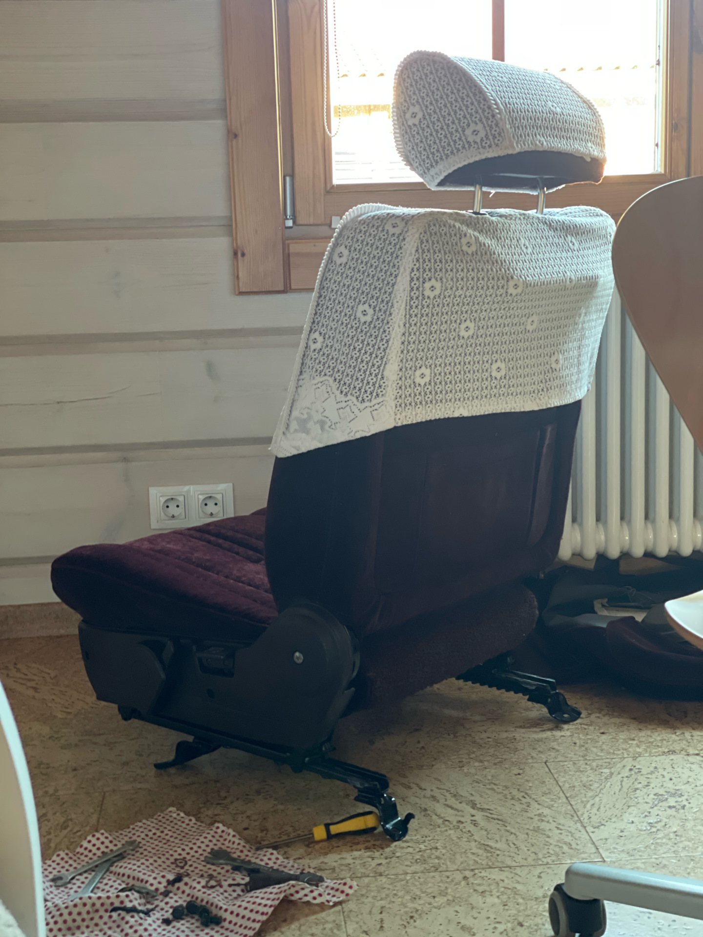

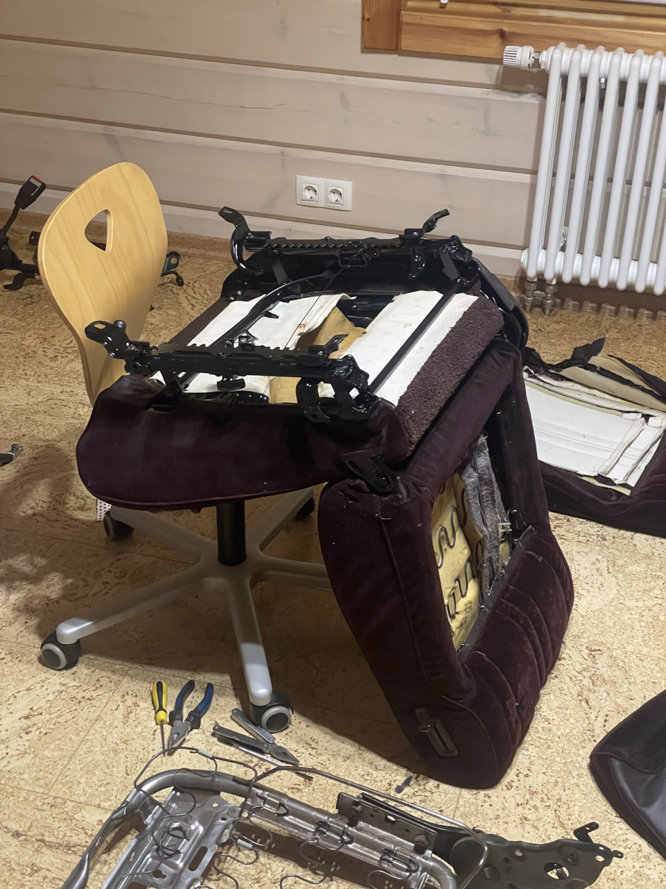

Снял свое родное пассажирское:
Ну и результат достигнут, фоток в машине не делал. Встало на свое место без вопросов. Функционал не особо нужный и важный, но приятный.

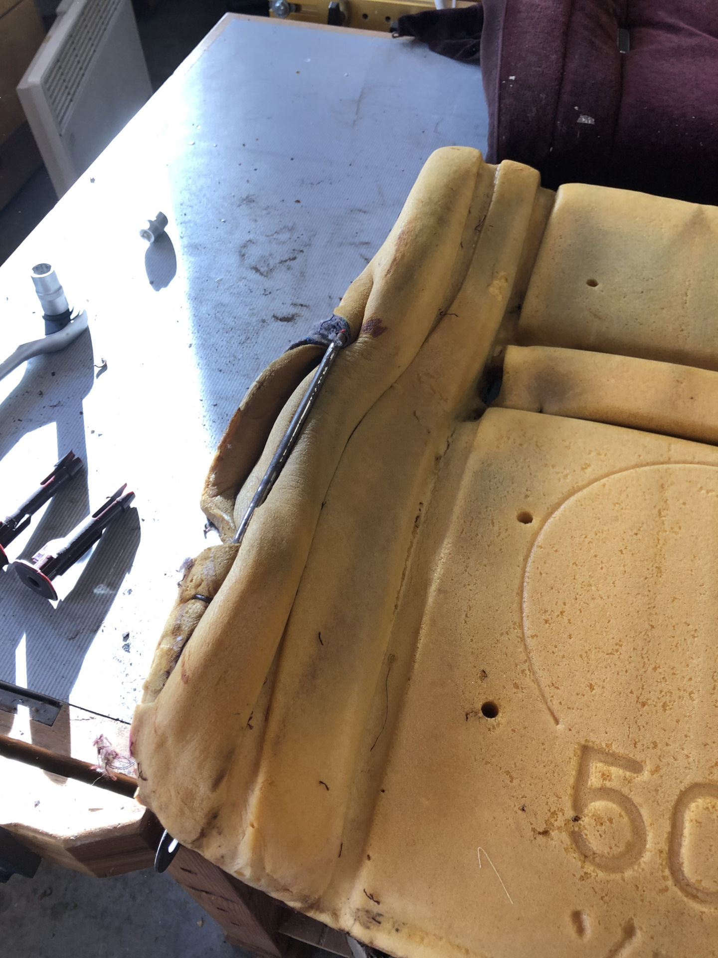

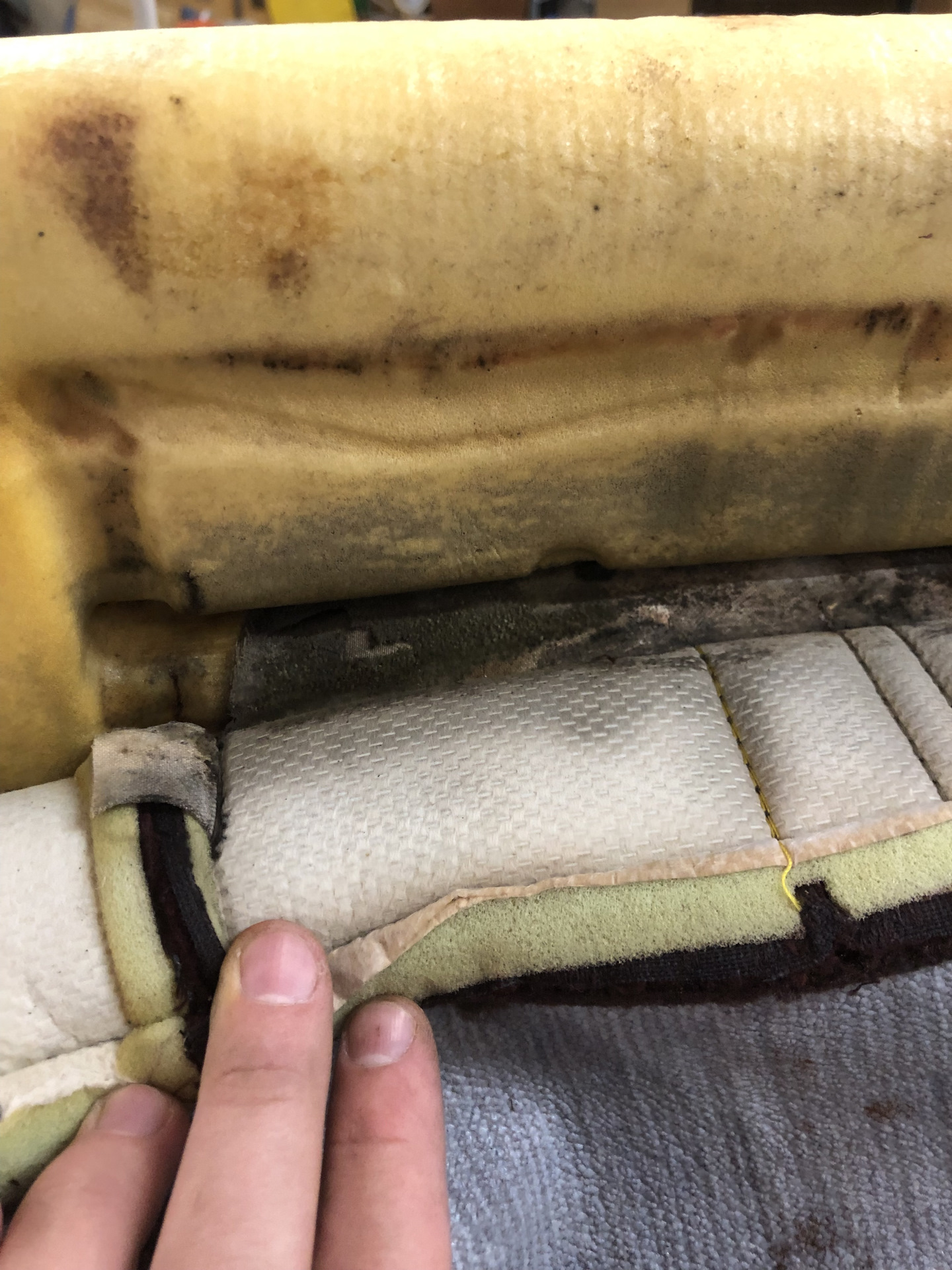

Году в 2011-12 такой фигнёй занимался на ms123 тоже правда состояние деталей было поживее. Чистил коррозию на салазках и красил с баллончиков, смазывал все. Бонусом стало отличное и плавное движение седел. Только ещё на сидениях восстанавливал клеил рваные раскрошившиеся боковины и дополнительно ложил поролон 10 мм. При внешней целостности поролона он все равно просиженный не держит форму и впивается каркас в одно место. Сиденье кое как натянул шкуру обратно, использовал кольца и ни в коем случае не стяжки, получились выше и пушистее, но делалось с прицелом что промнется все. Тогда пришлось делать с помощью марли клея и кусков поролона, сейчас появились материалы поинтереснее, видел даже делают полностью пенку на заказ с нуля. Все таки сидения на 120м довольно худые
Ну, у меня по ощущениям поролон тут не фатально просел, все же пассажирское седло. На водительском да, похуже значительно было, там я подклеивал 5 лет назад уже :)
А каркас на донорских седлах правда плох, видимо во влаге долго стоял.
Красить каркас сиденья могут только реставраторы, не иначе.
от реставратора слышу
Я дриставратор, я каркасы сидений не крашу
он слишком гнилой был, других вариантов не было
