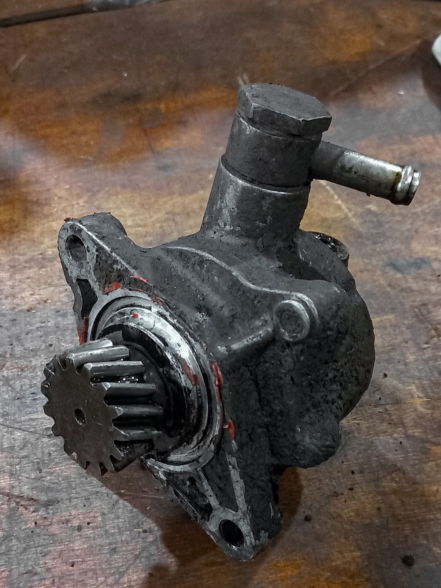

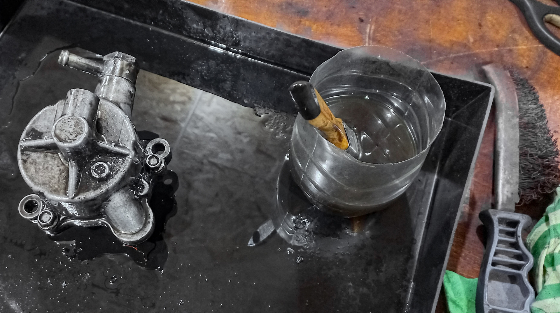

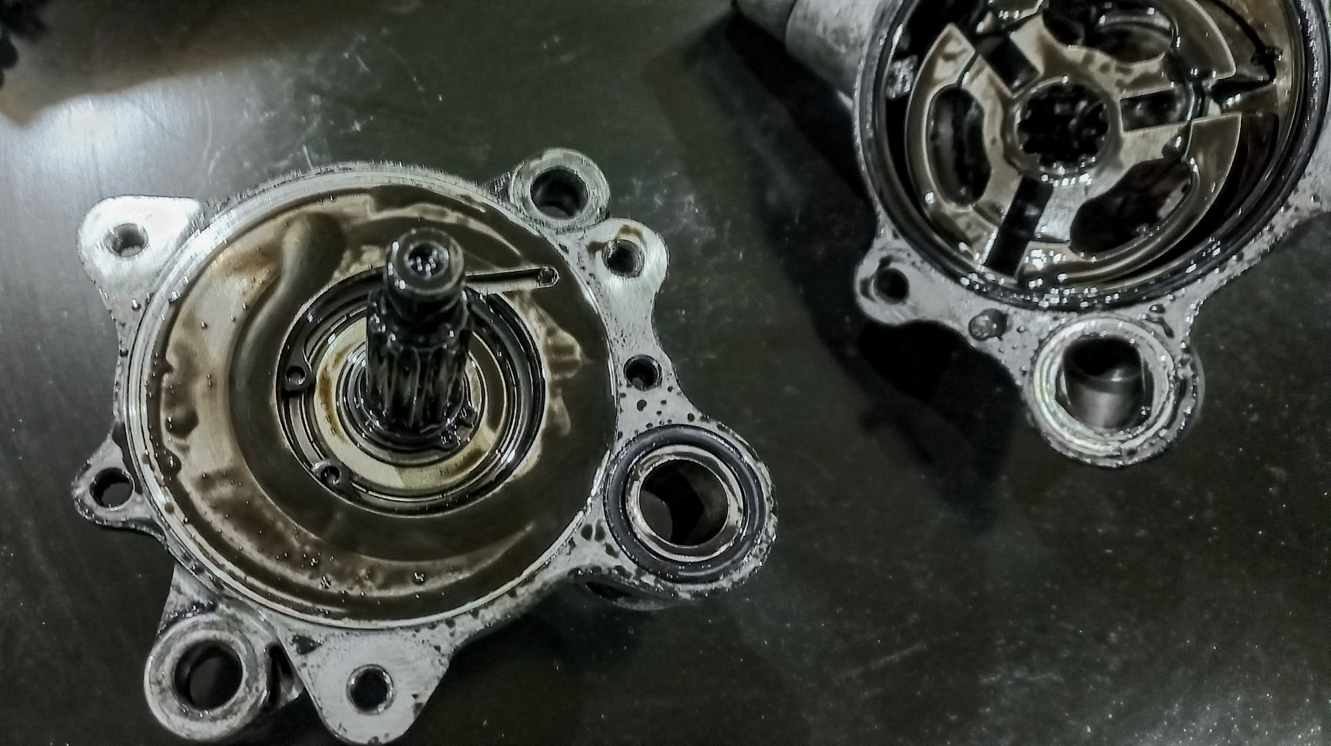

После диагностики мы определили, что причина неполадки кроется в вакуумном насосе. Я снял вакуумный насос.

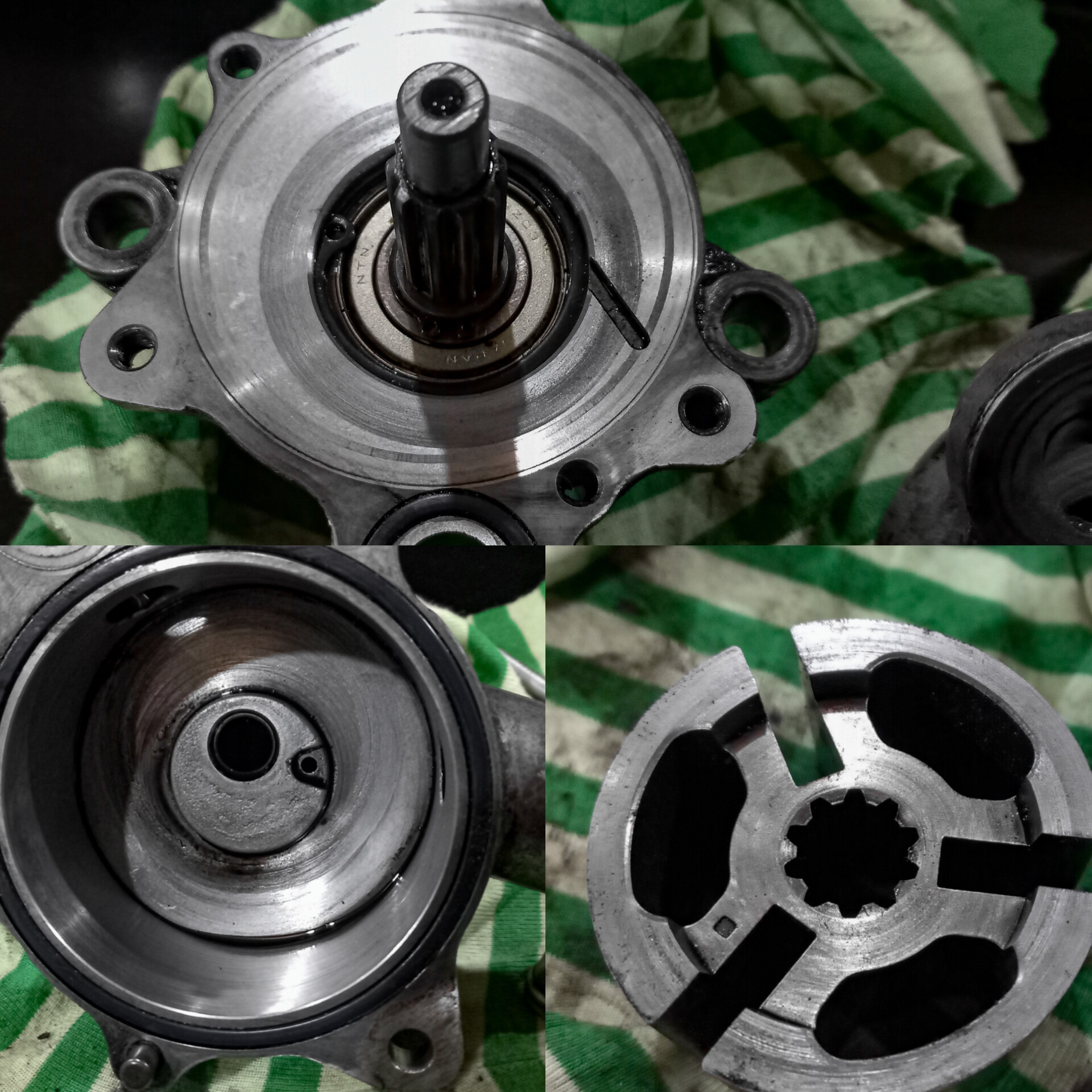

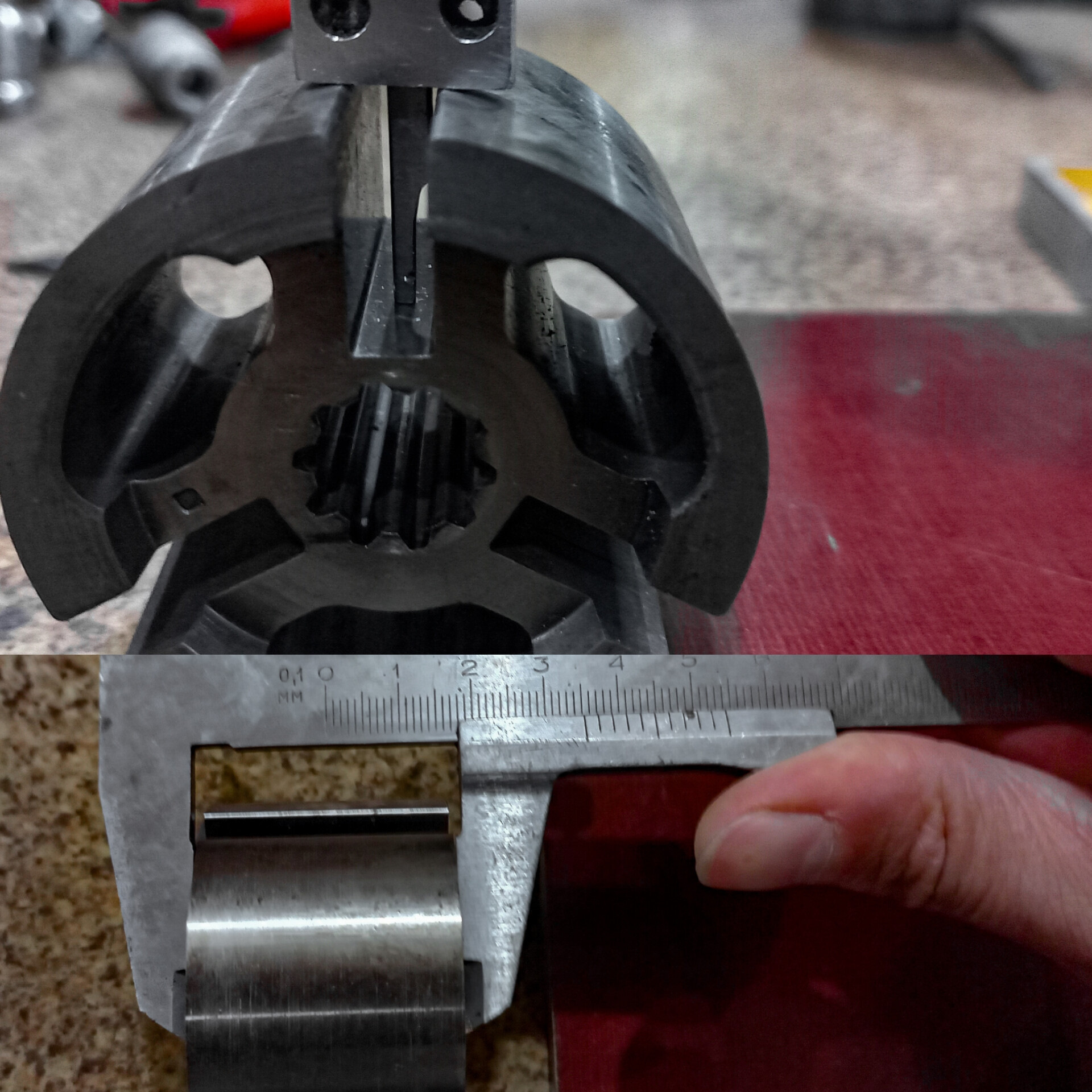

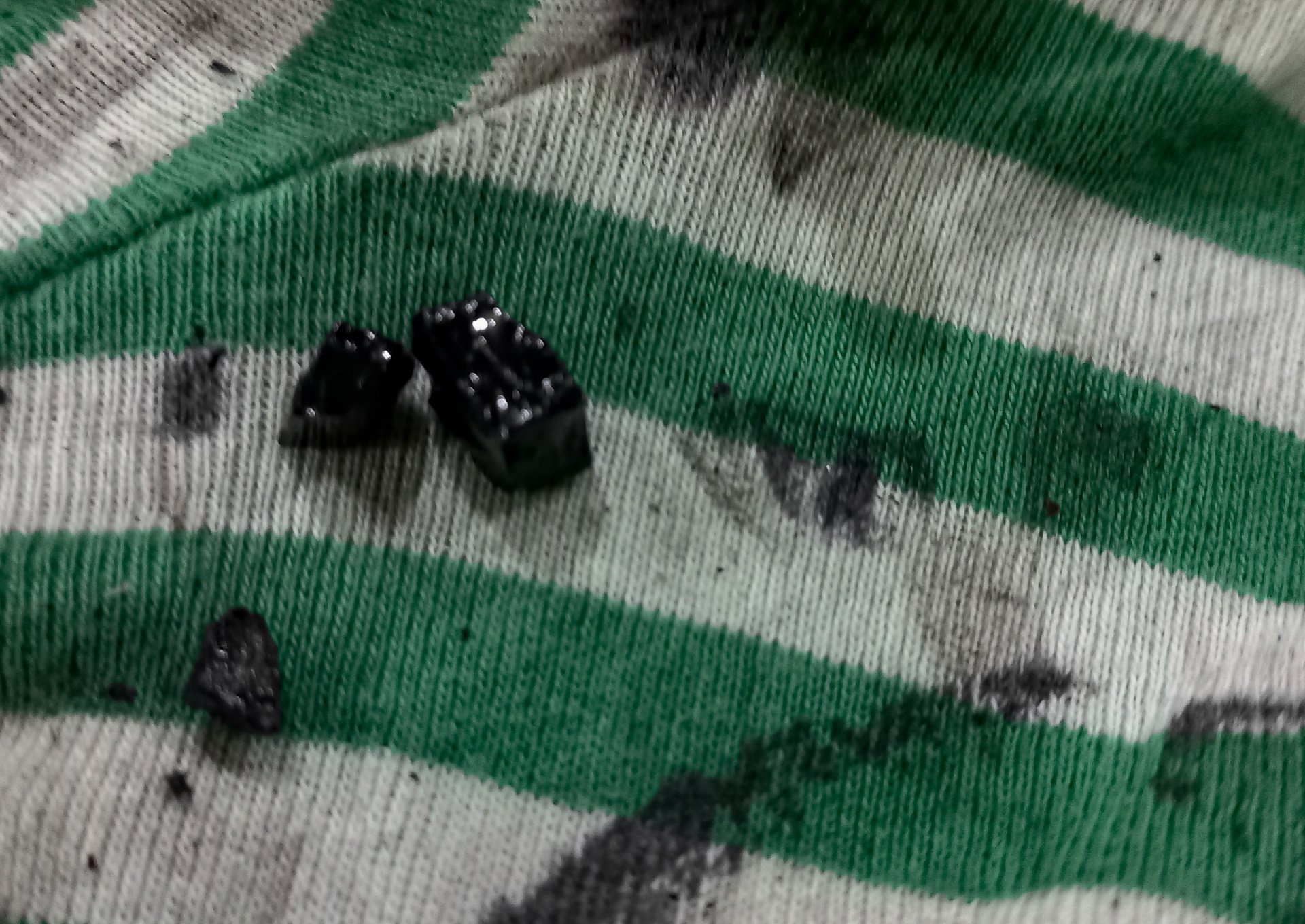

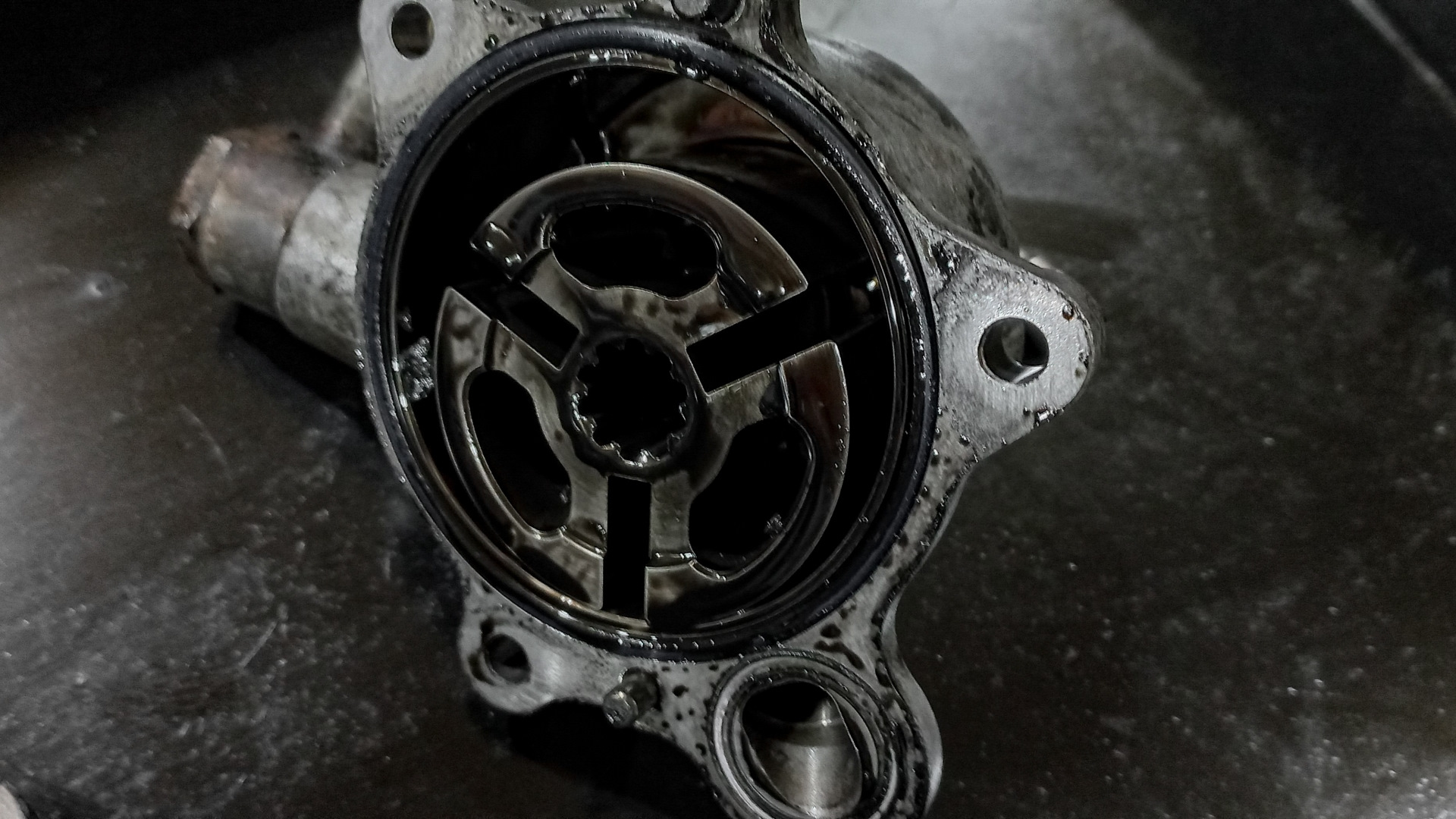

Насос, очень грязный. Необходимо провести чистку.Прежде чем приступить к разборке, я очистил поверхности при помощи кисточки и солярки.Внутри тоже всё грязно.Это уже интересно, ведь здесь нет лопаток.Вероятно, лопатки были изготовлены из графита. От них остались лишь мелкие обломки.
В интернете не удалось найти новые лопатки. Ремкомплект можно заказать, но ждать придётся 30 дней, а стоимость составляет 3000 рублей. Неясно, это цена за комплект или за одну лопатку.

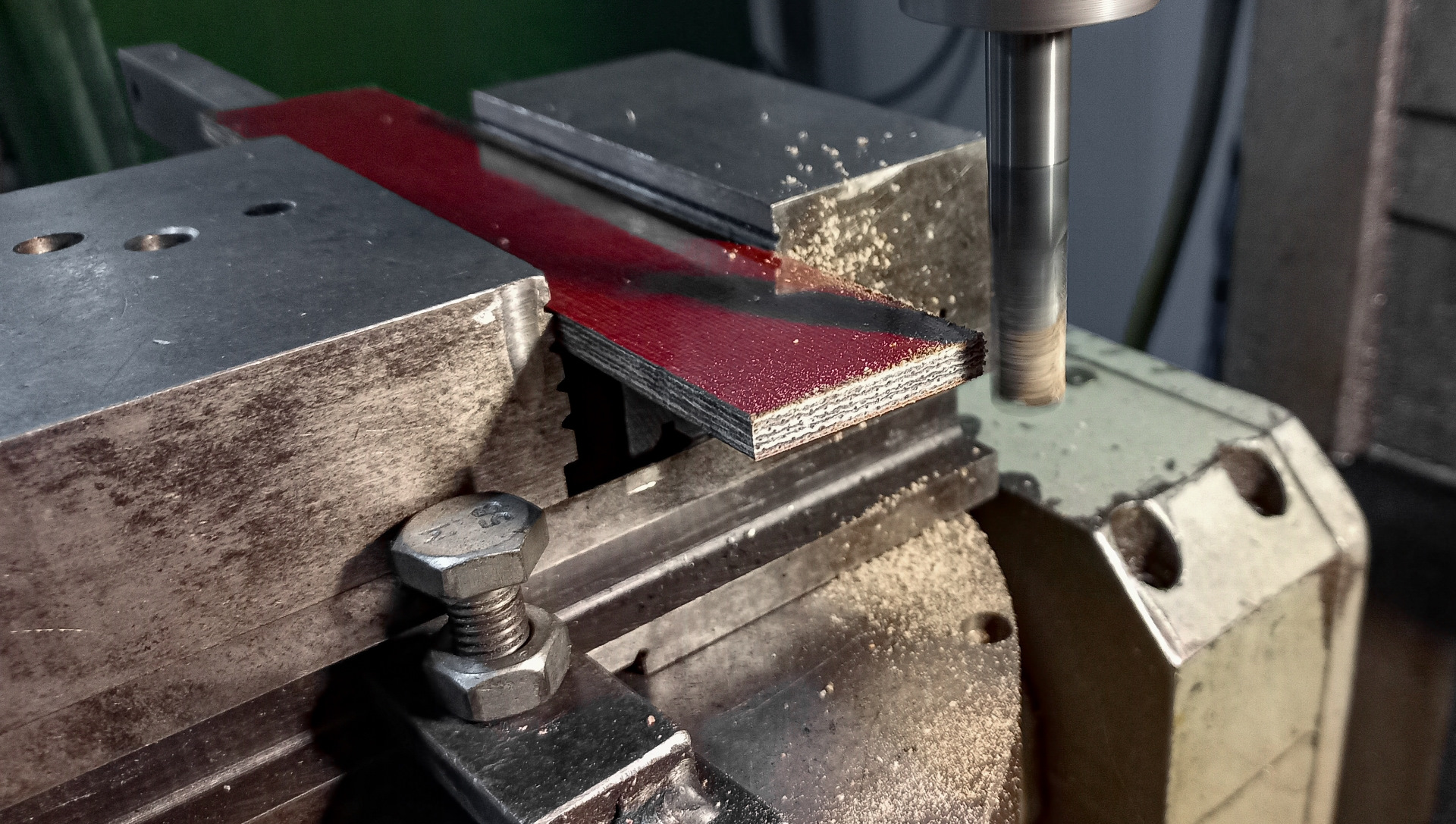

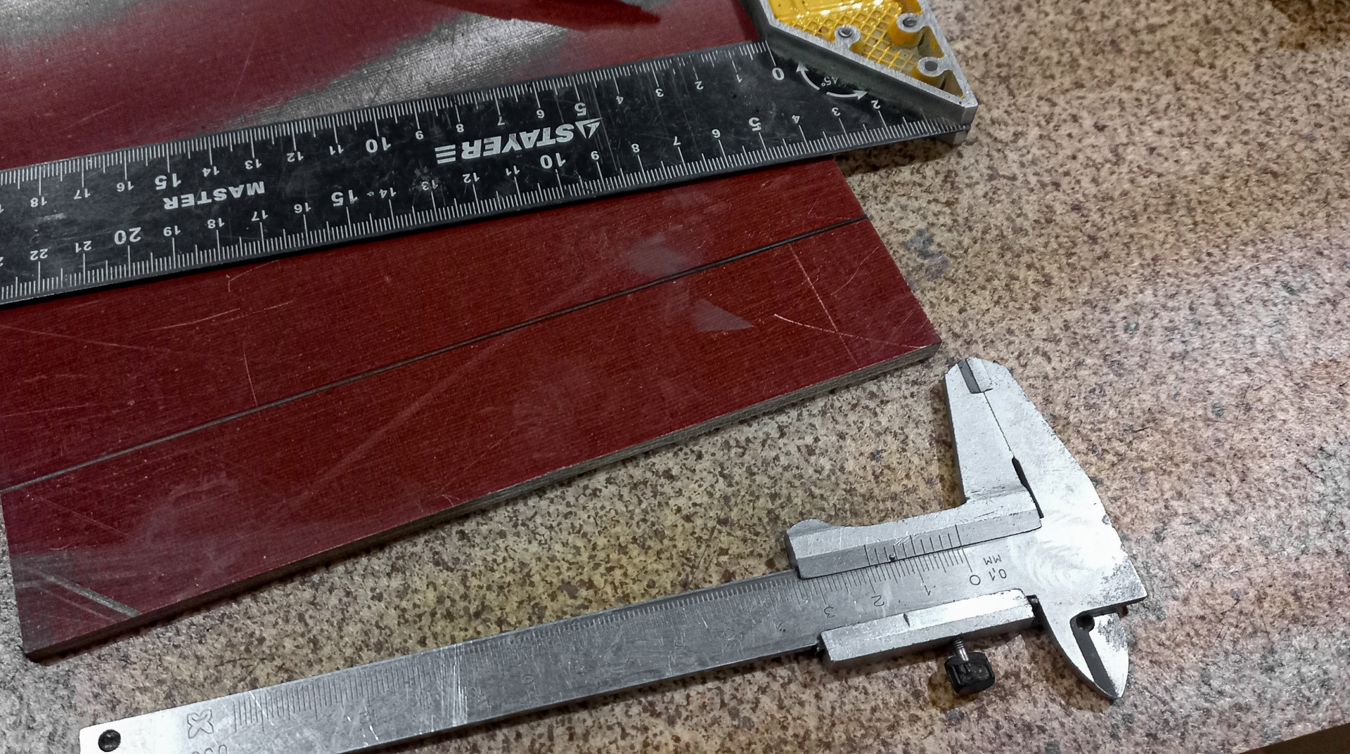

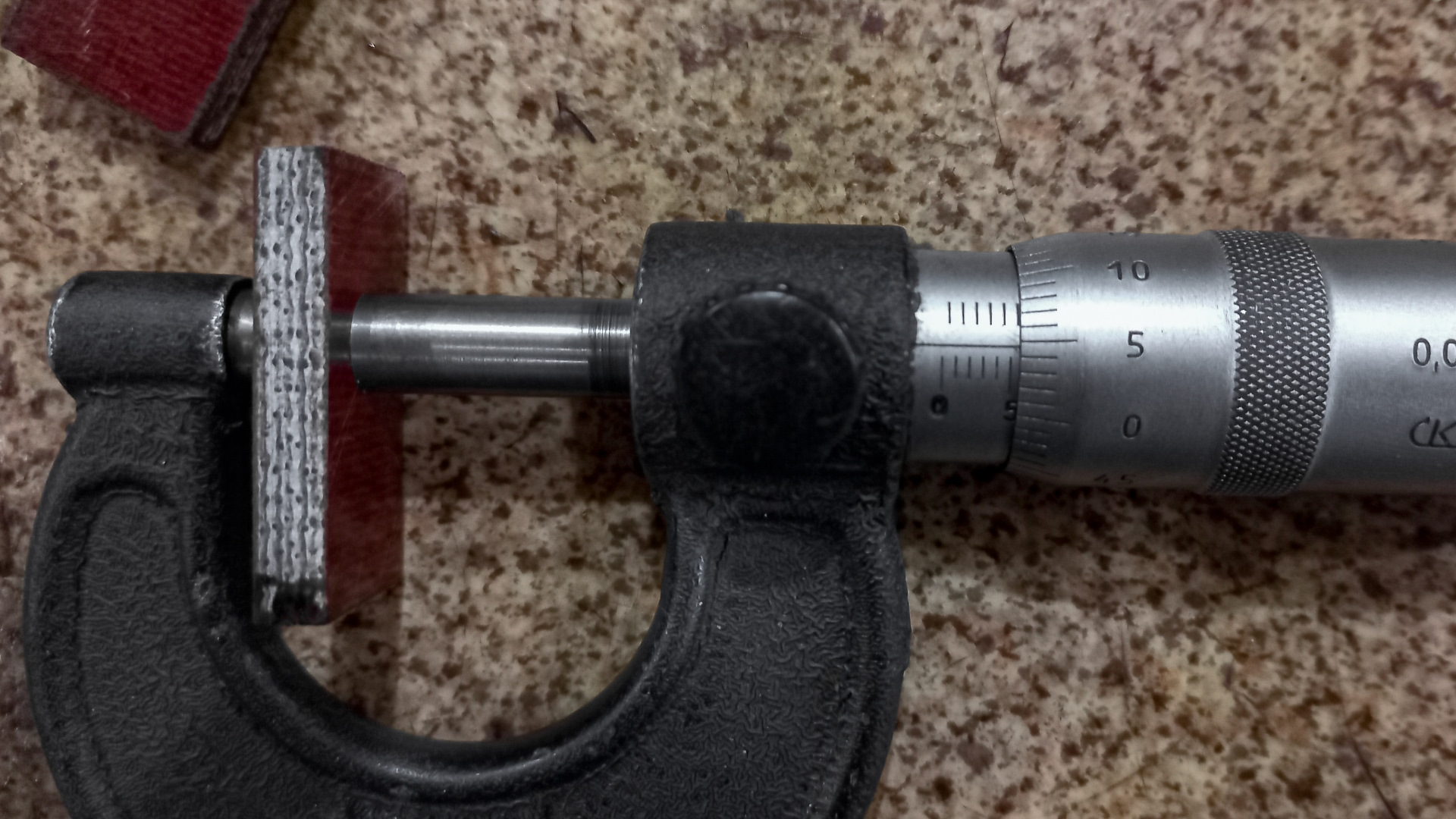

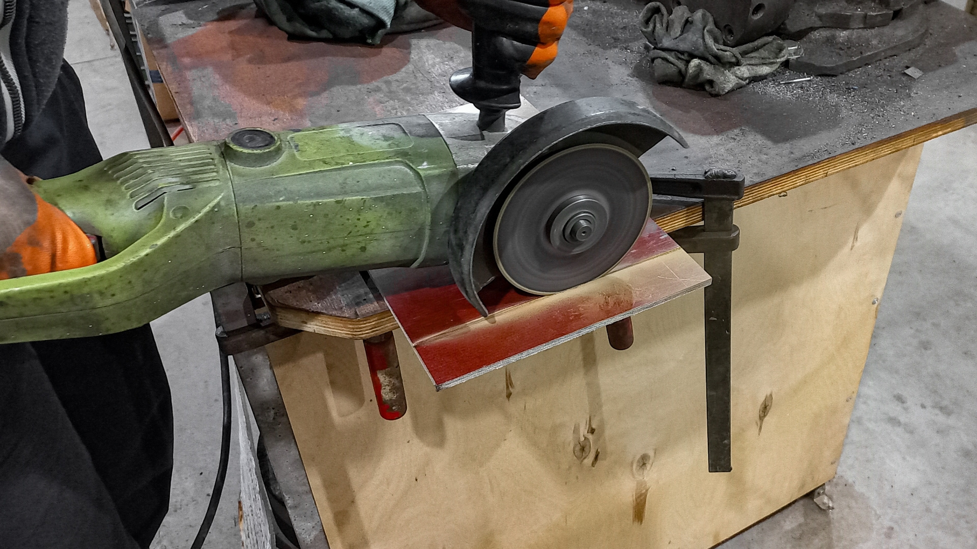

Мы решили сделать лопатки из текстолита самостоятельно. Я измерил необходимую толщину — 6 мм, и заказал небольшой лист размером 300 на 200 мм. Через пару дней я забрал его в пункте выдачи.

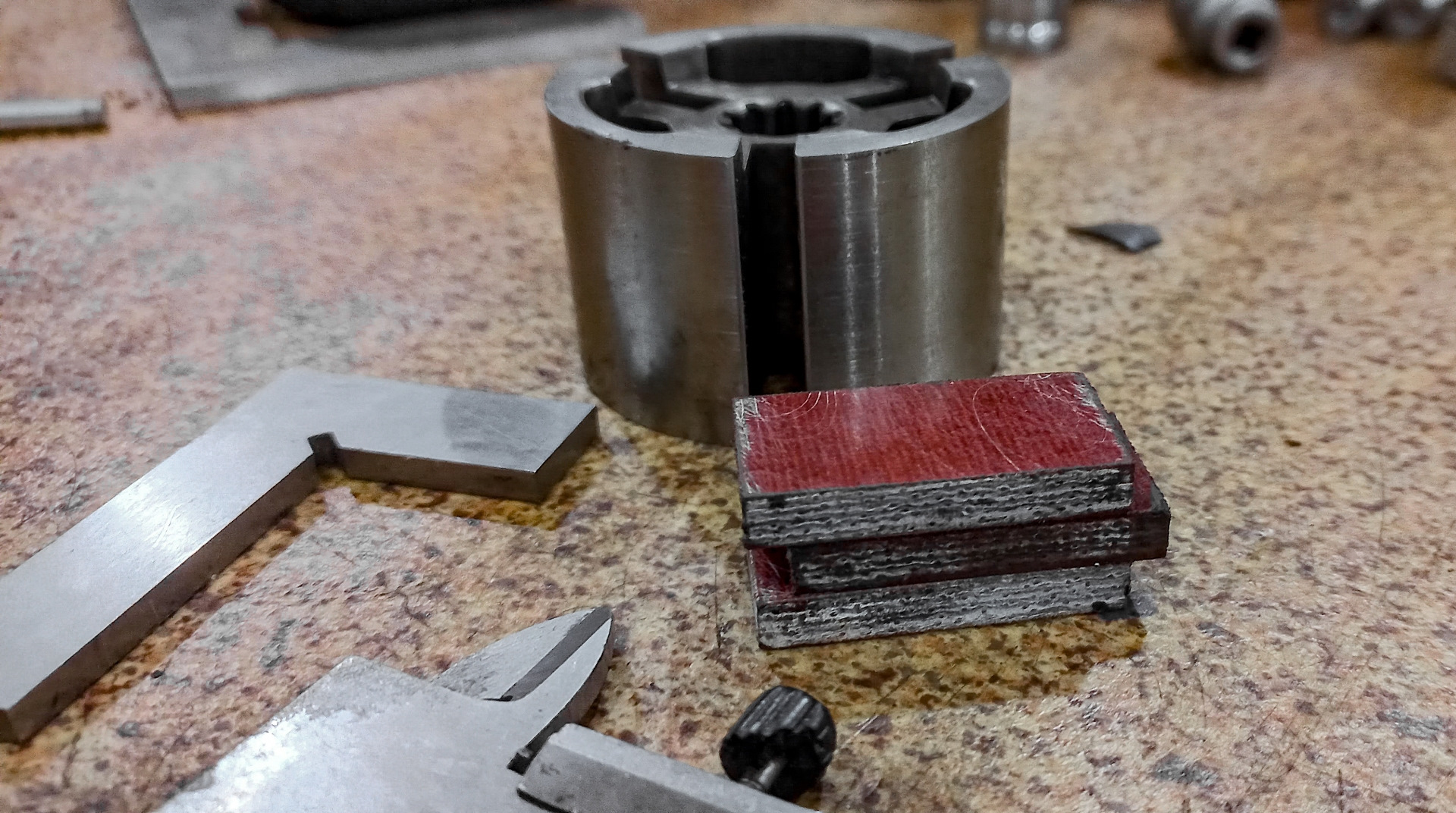

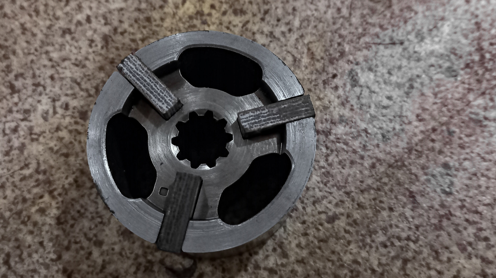

Выполнил чистку деталей вакуумного насоса.Выполнил разметку на текстолите для последующего изготовления заготовки.Отрезал необходимый размер с помощью болгарки.Выполнил измерения для заготовок.Я использовал координатно-расточной станок, чтобы отфрезеровать лопасти точного размера.Необходимое количество лопаток — три штуки.Я проверил, как лопатки подходят к детали вакуумного насоса.Толщина текстолита составляет не 6 мм, а 5,5 мм, что приводит к небольшому свободному движению лопаток.Я немного изменил размеры лопаток и сделал рабочую поверхность более округлой, чтобы устройство работало правильно.

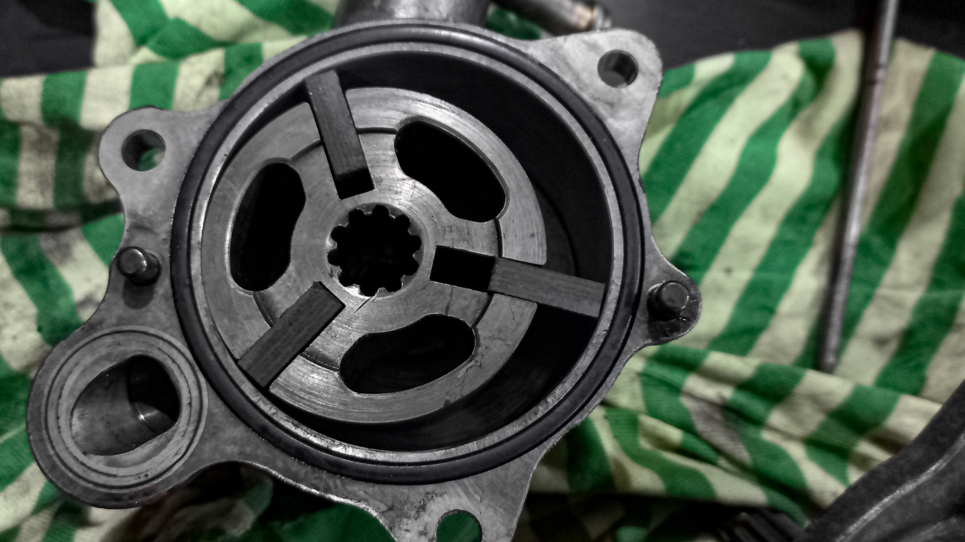

Я собрал вакуумный насос, и он работает без проблем: не закусывает и не заедает. Затем я установил насос на автомобиль, и всё функционирует безупречно.
Приветствую! Он разбухает от горячего масла. Для насосов его кипетят в масле чуть ли не сутки. ну это для пром насосов в инструкции написано
Я когда искал текстолит, у продавца даже было написано для вакуумных насосов, но внешне вроде как обычный. Про температуру и то, что может разбухнуть, даже не знал.

концы закругленые должны быть я вот не давно лазил себе тоже точил=)
Хорошее решение, интересно сколько проработает 😊
Я так понимаю, на вакуумных насосах часто практикуют текстолитовые лопатки, поэтому, думаю, должны хорошо проработать.
Толщина материала составляет 5,5 мм вместо нужных 6 мм. Возможно, он не сильно увеличится в объёме. Время покажет, насколько хорошо он будет работать.

Ну мосмотришь как себя покажет он.
Глянь лопатки для ваукумных насосов они тоже 6мм в минусе. Они бывают не из текстолита
