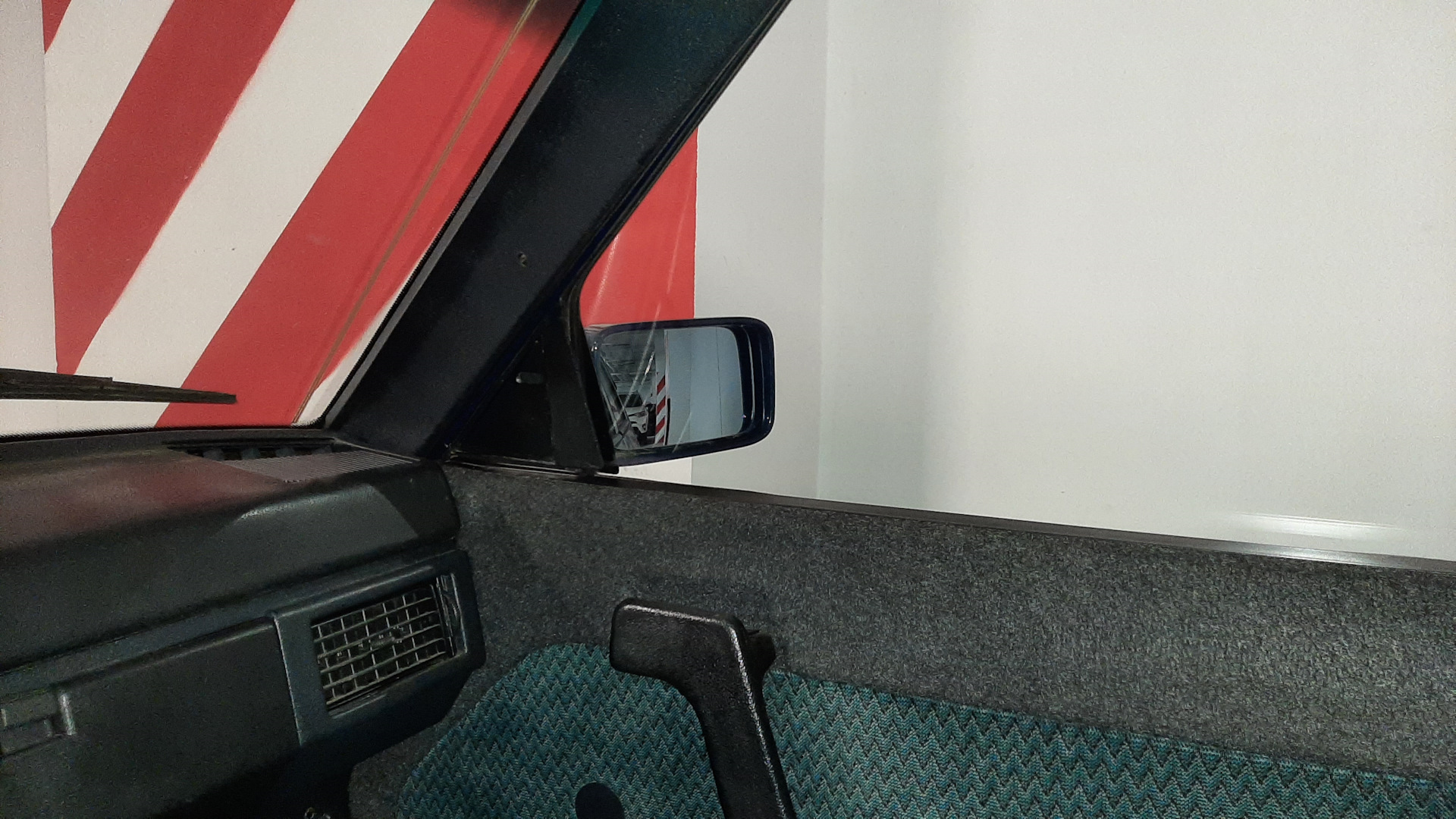

давно хотел поменять зеркальные элементы — они помутнели и отпесочились.
выглядело плохо, но на обзор сильно не влияло, и все же решение было принято

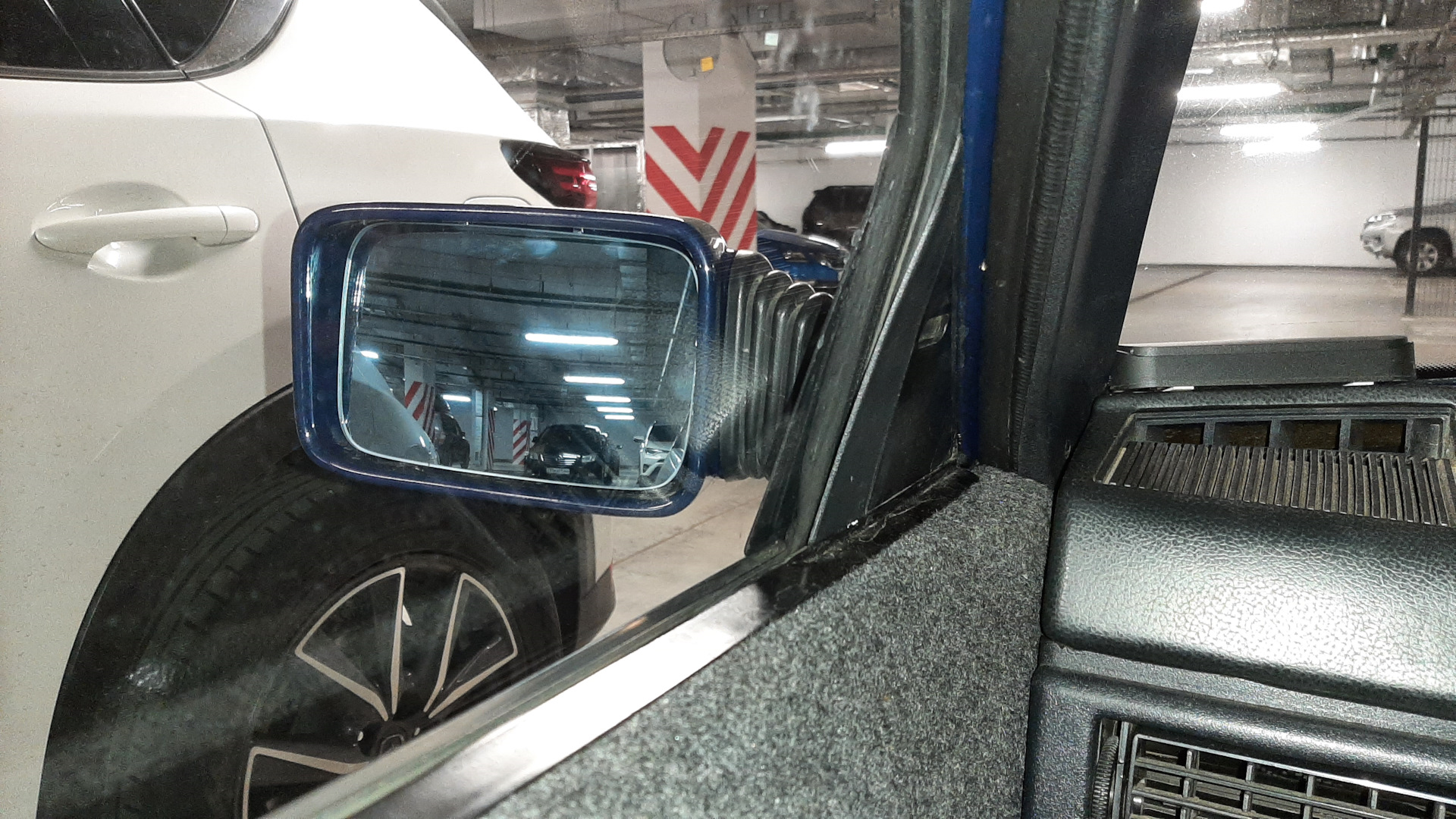

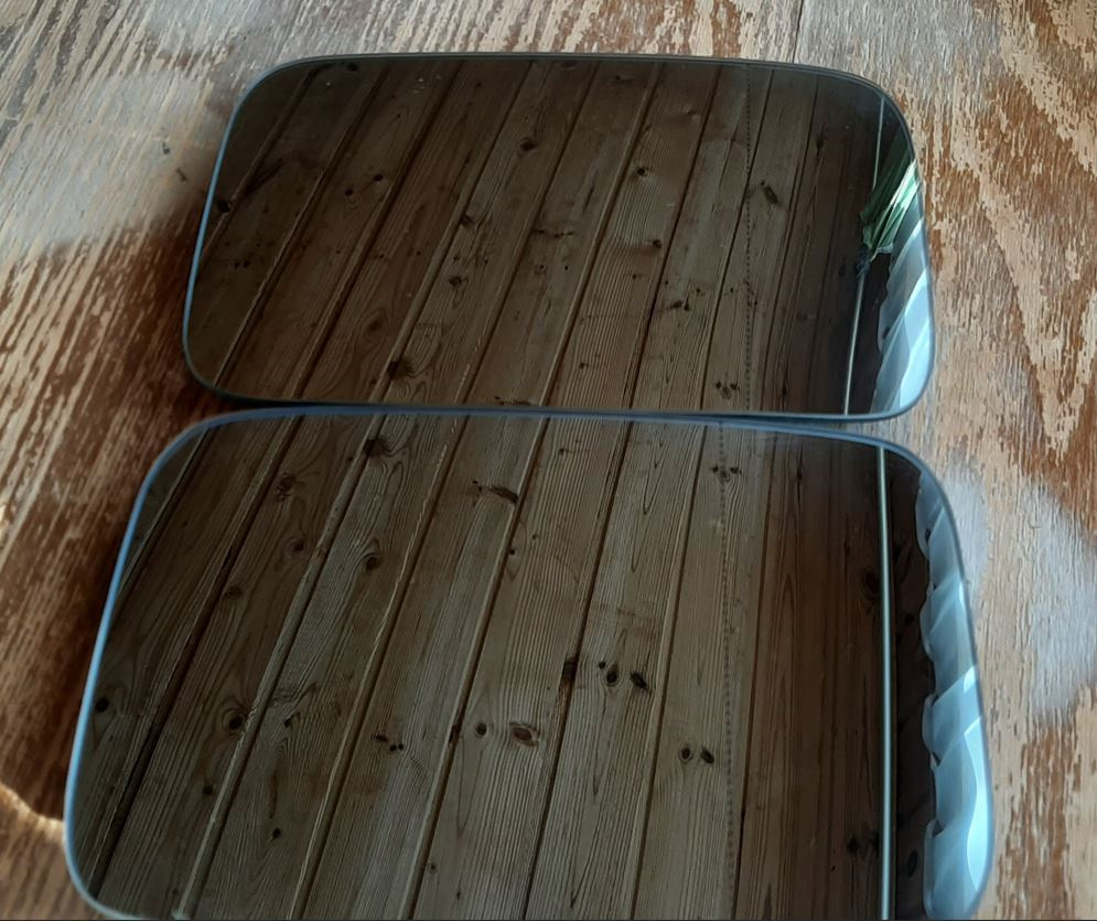

решил заменить на зеркальные элементы от BMW так как они подходят к зеркалам КВ как родные
зеркальные элементы изогнутые, с затемнением

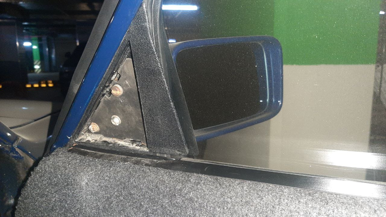

так же попутно заменил крепления зеркал на оригинальные треугольники с завода
получилось вот так — на самом деле не привычно первое время с тем что пассажирское зеркало сферическое и отдаляет, а водительское условно как и раньше, но буду привыкать

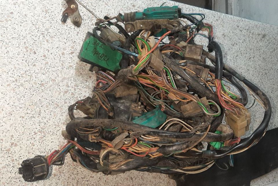

зеркала все еще не подсоединены ни к регулировке, ни к обогреву
искал оригинальную проводку, она куплена, но состояние такое, что разбираться и разбираться(((
но об этом подключении как ни будь в следующий раз если вообще соберусь это сделать)))

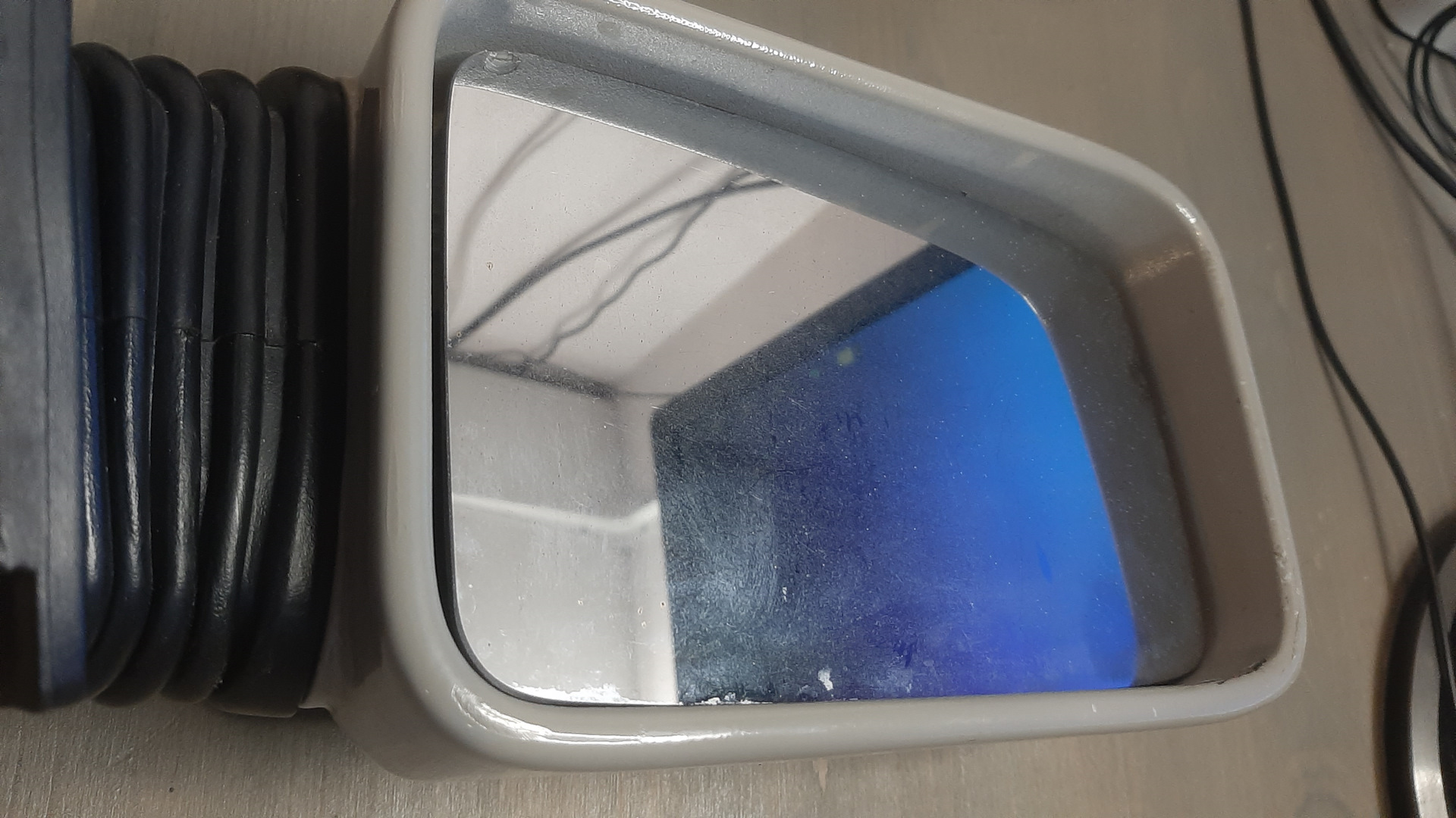

А как снять элементы ?
Вообще везде написано, что можно просто отверткой поддеть элемент и отстегнуть (он на защелках) но есть риск сломать зеркало. Я откручивал нижние винты на корпусе и доставал элемент вместе с моторчиками аккуратно поддевая отверткой или проволокой

Под эту проводку нужен поздний чя так понимаю. от князя .или Долгорукого
У меня как раз поздний с завода
daniska1982
Не факт. У меня этот жгут соединялся с основной проводкой всего лишь ОДНОЙ двухконтактной "фишкой" — "постоянный +" и "+ при включенных габаритах"
Приветствую! Можете номер каталожный на элементы зеркальные дать или от какой марки бмв они? Очень любопытно.
Если не ошибаюсь, то от пятой серии е34
А код не помните?
Код не знаю так как покупал на авито
Кажется вот они на маркете market.yandex.ru/cc/eeffdop
Спасибо большое. Возьму на заметку
да тож ставил уже на несколько князь зеркал от бмв е 34 элемент, все подходит, но только не берите фирму АЛКАР, я брал сферические, очень сильно приближают, а по крепежу да все подходит
