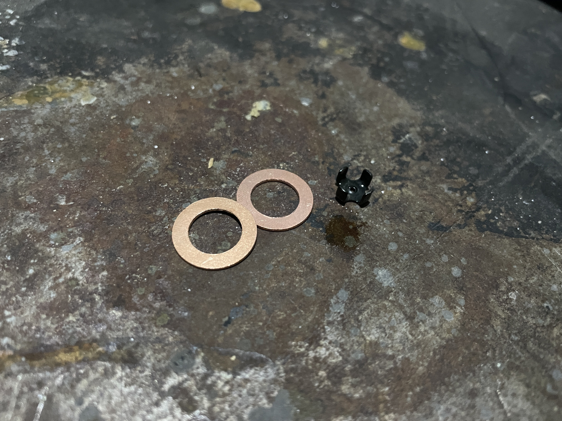

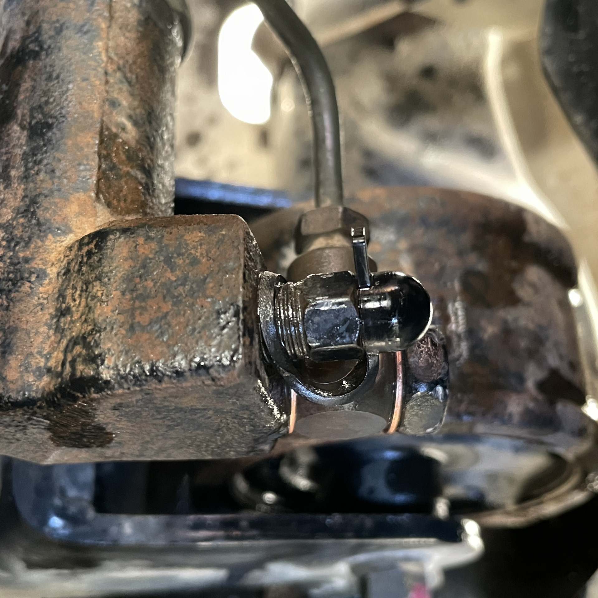

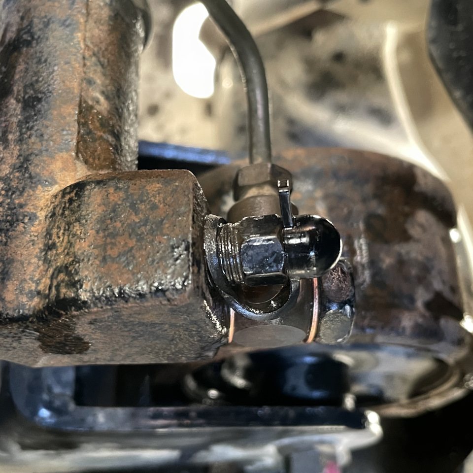

Открутил ключом на 16 болт на цилиндре сцепления, внутренняя медная шайба сразу пропала где-то на защите двигателя, саморезом достал клапан, правда в процессе пружинка от клапана отправилась к шайбе на защиту.
Поставил новые медные шайбы на болт, закрутил его на место и прокачал сцепление используя ключ на 10 с помощью помощника.
