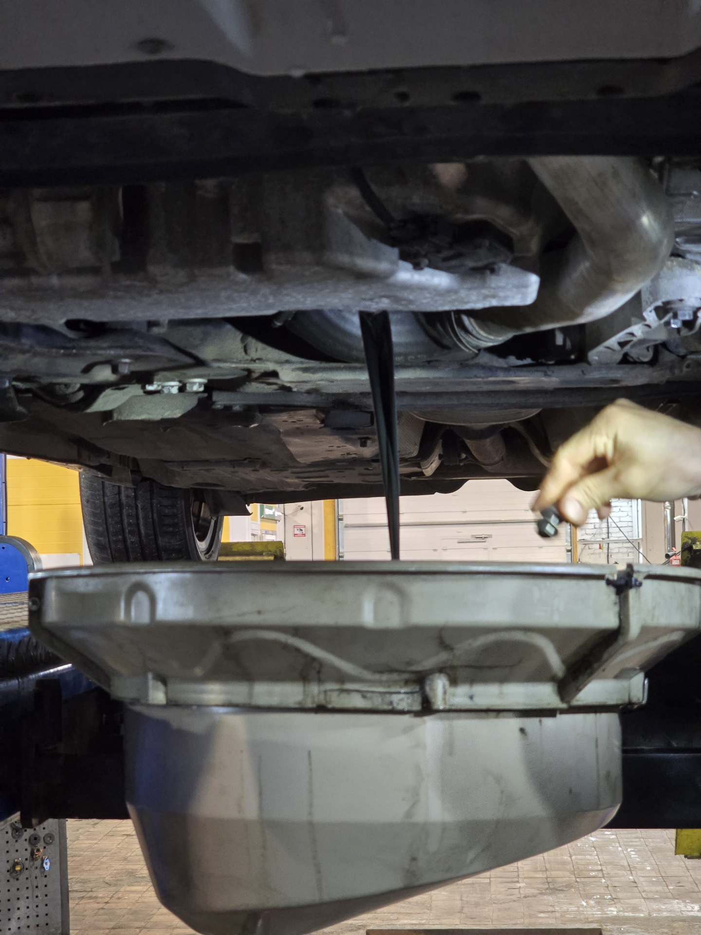

Запись скорее для себя, но может кому-то тоже будет интересна моя писанина 🙂 И так. Погнали…
Дело было 27 сентября 2024г. Как сейчас помню. (В описании фото на смартфоне посмотрел 🤭😆)

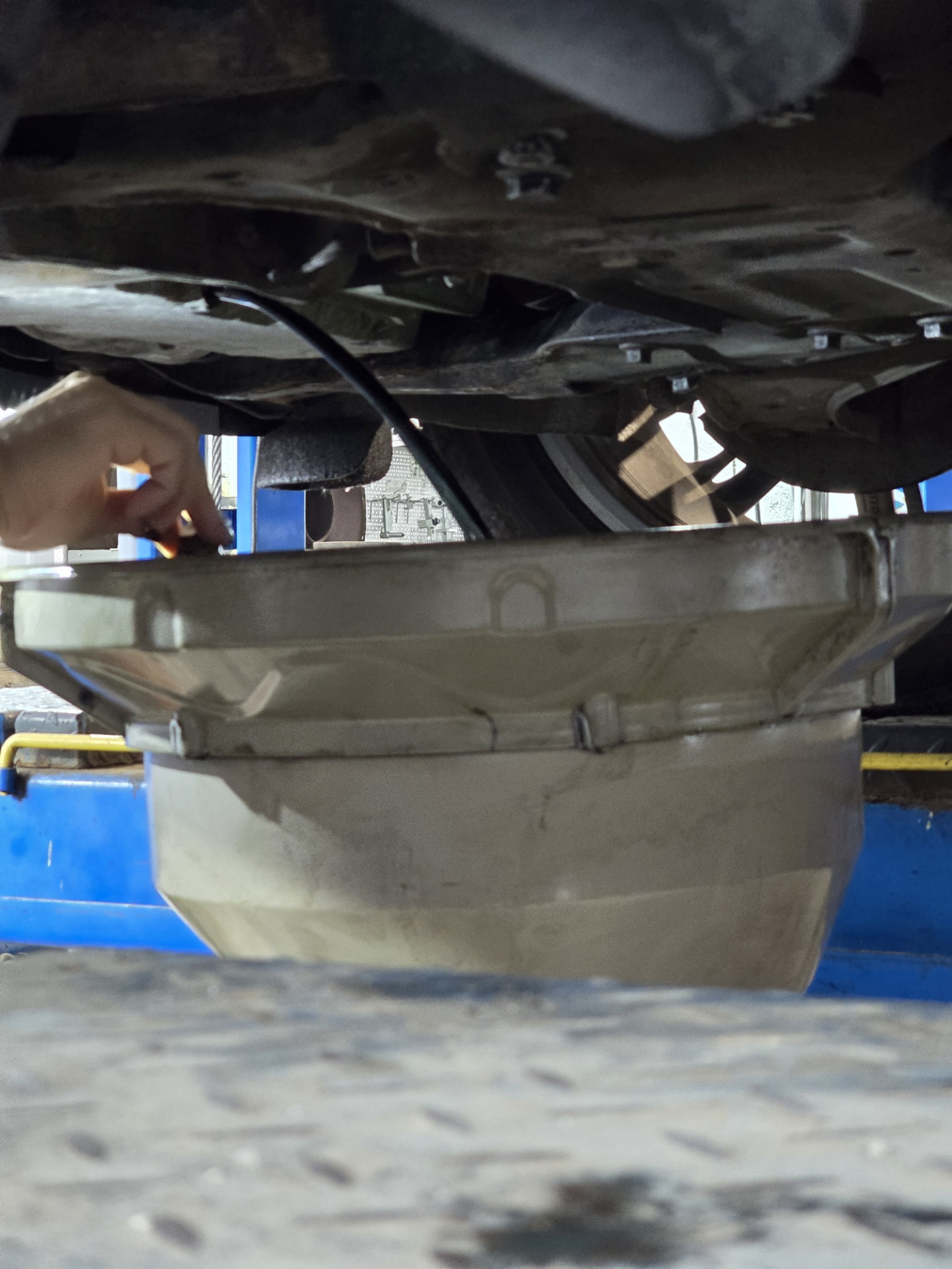

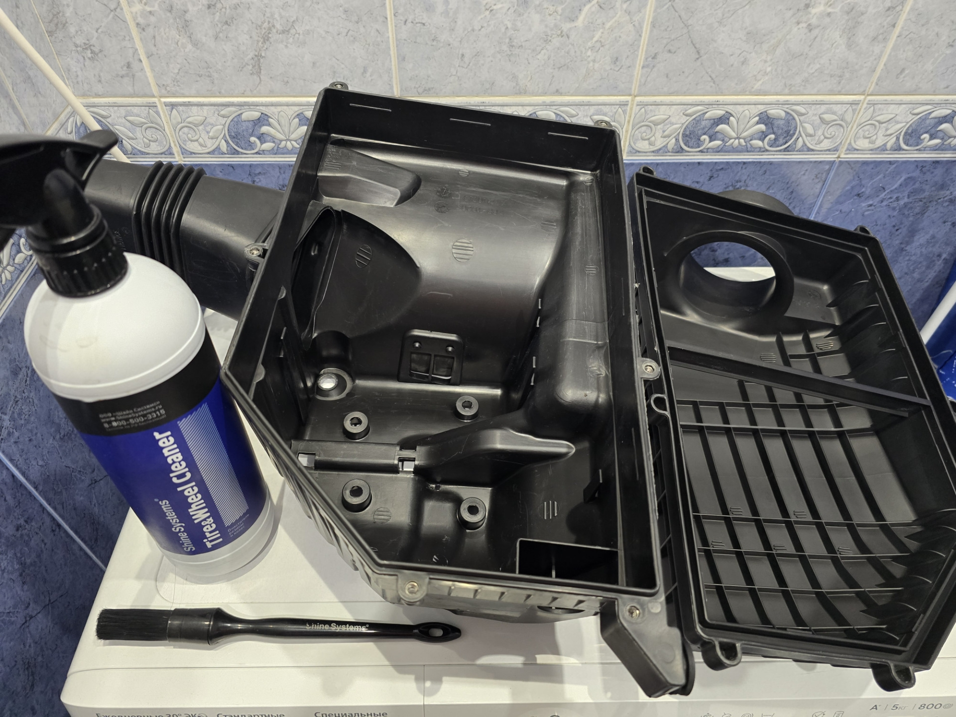

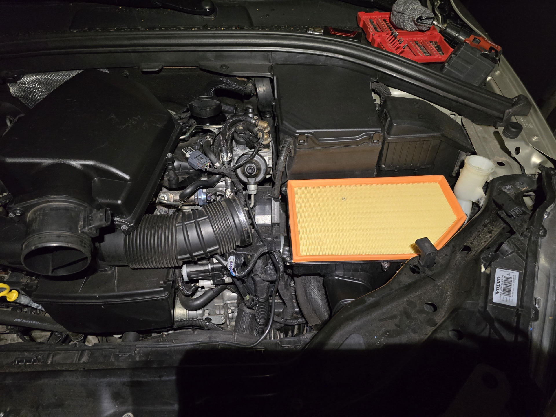

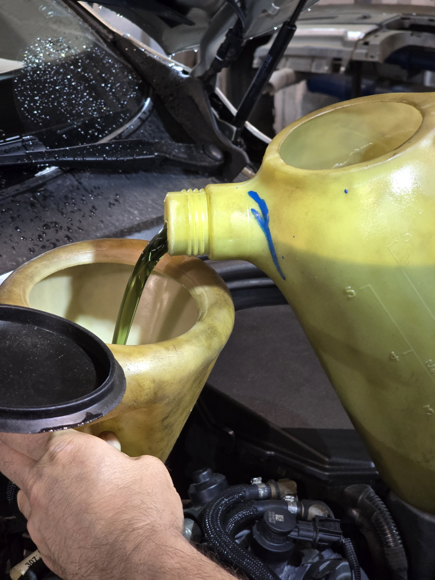

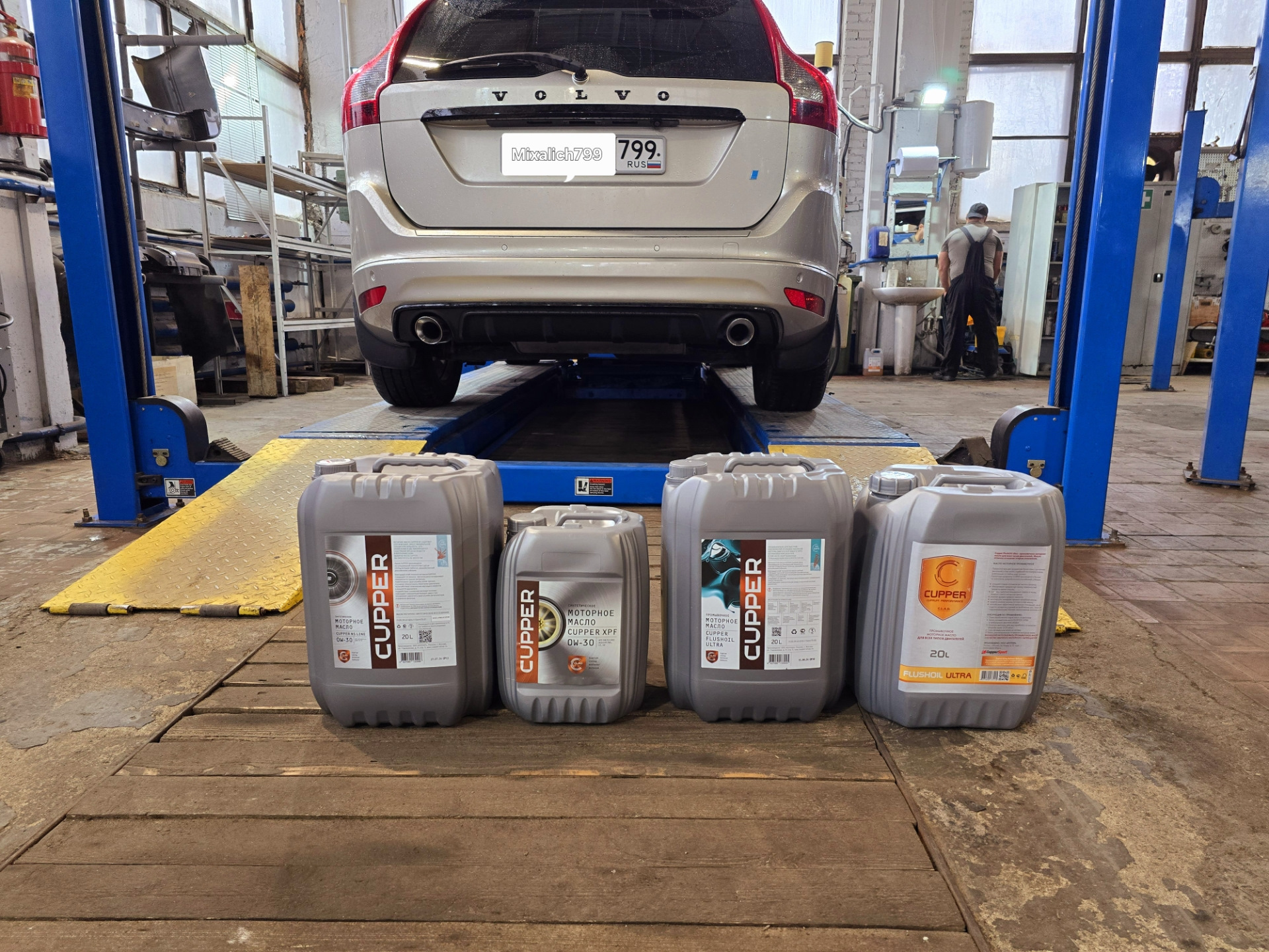

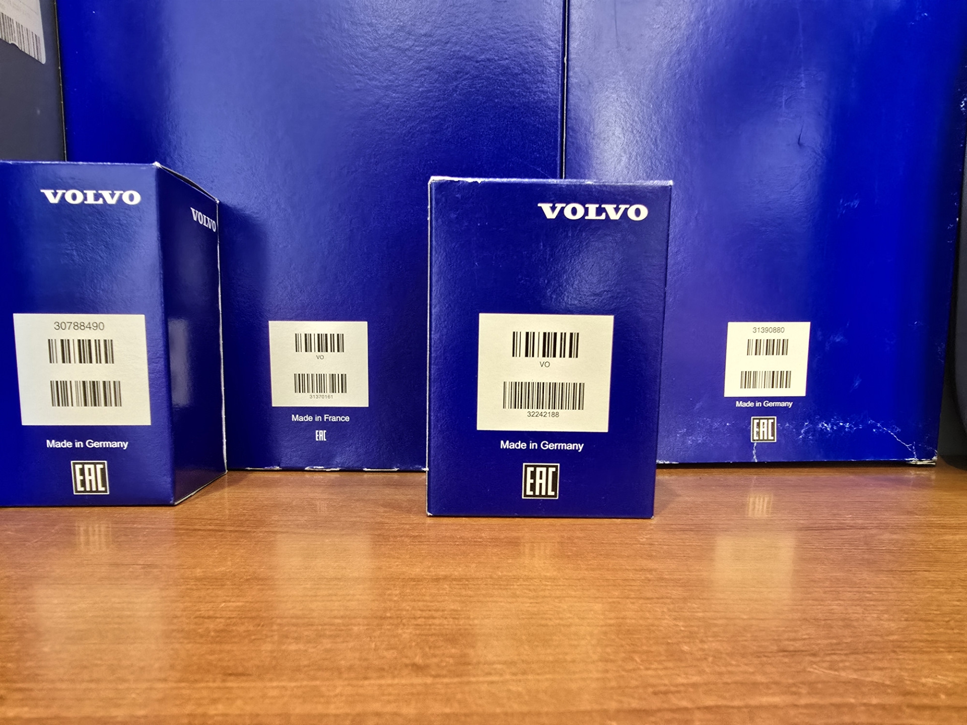

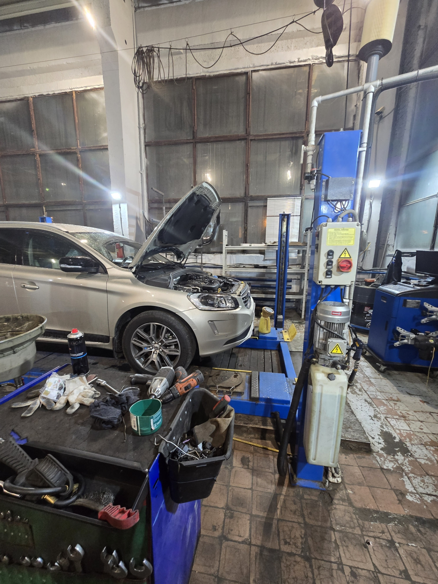

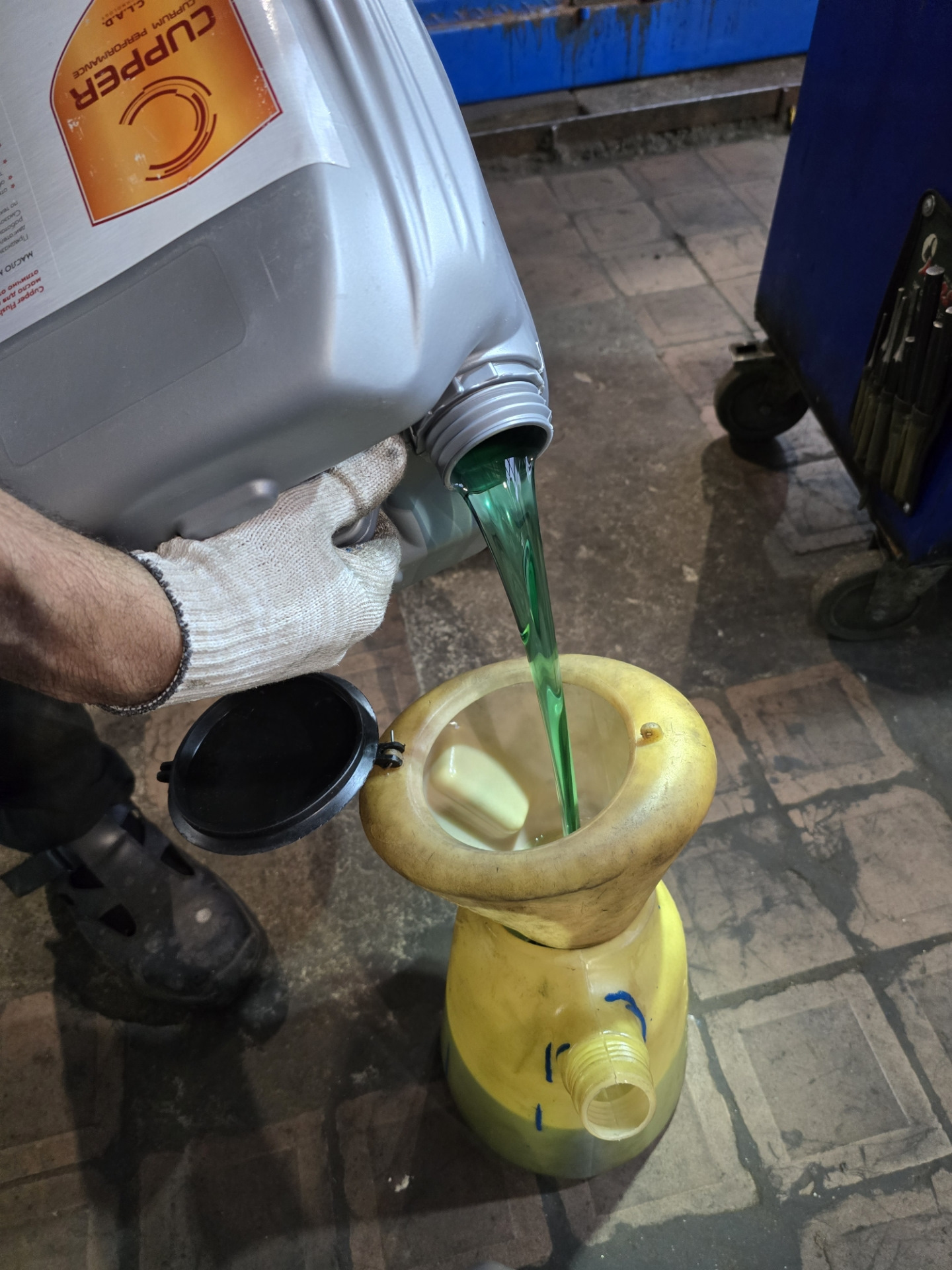

ТО 170т.кмАрт., памятка.Записался, как обычно, в MNService.Заезжаем в ремонтную зону. Обматывают стречем руль и одевают пакет на водительское сиденье.Машина на подъёмнике. Канистры на готове.Сливаем старое масло. Пробег на нём 9т.км. Чёрное. Свойственно дизельному двигателю.Перед заменой масла, по традиции, промываем двигатель. Cupper flushoil ultra. Ну и название 🫣Заливаем бледнозелёное промывочное масло в лейку.Затем в двигатель. Затем выгоняет машину на улицу. Торохтим на холостых оборотах так 20 мин. Затем выключаем зажигание и 20 минут ждём. Далее опять заводим и торохтим ещё 20 минут. Получается промывка длится 60 минут.Затем сливаем промывочное масло. На вид светлее, чем то, что слилось после 9т.км. Но по цвету видно, что что-то вымыло из двигателя.Сегодня зелёная вкуснятина вот такая 🤗. Cupper xpf 0w30Заливаем в двигатель. Оно гуще и темнее промывочного. Ежу понятно 😄.Меняем масляный фильтр и сбрасываем межсервисный интервал.По приезду домой снял корпус воздушного фильтра и отмыл дома до блеска. Красота 🤗Заменил воздушный и салонный фильтр.На следующий день загорелось предупреждение о неисправности стоп-сигнала. Лампочка! Подумал я. Чтобы узнать какая именно, я поставил на запись телефон позади авто, а сам стал нажимать на педаль тормоза. Посмотрев видео, стало ясно, что правый стоп требует замены.Одна лампа была в запасе. Заменил без труда за 3 минуты. Даже не уронил лампу в фару 🤭👍

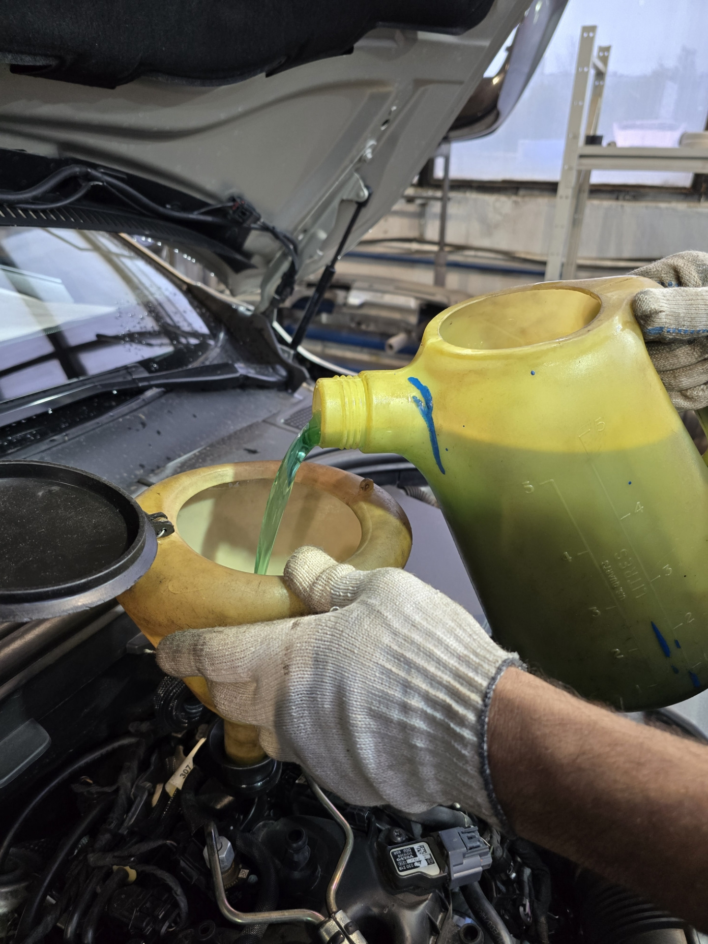

По деньгам получилось 2 замены масла. 1200х2=2400р. Все масла и фильтры были куплены заранее. (Хомяк)
Двигатель шепчет, а мы едем дальше…

Если купер заливается, то промывка обязательна, т.к в масле практически нет моющих присадок…
Тогда это не масло, а х.з что, извините! Образование отложений, в том числе сажи в дизеле, обусловлено спецификой работы ДВС, от них никуда не деться. Задача масла в том числе смыть их, удержать во взвешенном состоянии. И это происходит на протяжении всех моточасов работы масла. Вы серьезно полагаете, что 20 мин. промывки заменят 300 часов?
нет, но поэтому от купера люди моторы и ложат. Я не знаю какой сейчас там пакет присадок, но раньше его как бы не было совсем — типа автола масло было + медь. Когда задаешь резонные вопросы — просто ссылки кидают на свои презентации и все. Ремонтник на канале кPower разбирал такой мотор, но потом ролик удалил. Видимо не захотел деньги и время тратить на судебные тяжбы. Он просто больше ремонтник чем блогер, ему в принципе даже лучше, что люди такое себе заливают — он без клиентов не останется))

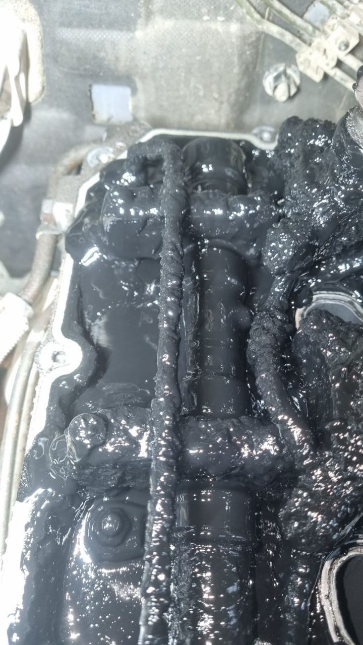

Проехал до дома и обратно в сервис. Посоветовали залить Купер. написали представителю и отдали масло в канистра, подтвердили что это подленное масло. Тоже самое было и с Фордом залили тебоел основа медь. Свернуло турбину в крюк) тоже гуталин Видимо контакт старого масла и нового даёт такой эффект
Я раньше видел такие отложения, но не думал что причиной будет новое масло. В дизеля с опаской Купер, 2 разные машина эффект один — масло превратилось в гуталин

2400 за всё масло вместе с помывками? А че так дешево?) и сколько сервису?)
С моей скидкой от volvocars.club 10% получается 1 замена масла 1200р.
Материалы мои. Масло, фильтр.
Ааа 2400 это только работа) интересна ж вся стоимость)
Масло в двс 6л. по 1100р/литр, фильтр масляный 1к, промывочное масло 6л по 250р/л.
два мотора разбирали после купера без промывки, гуталин пробеги 500-800км после замены. оба дизельные ниссаны
Вот это точно, гуталин … видимо идея хорошая, но не для двигателей
Впервые такой п***** вижу. Просто жесть
