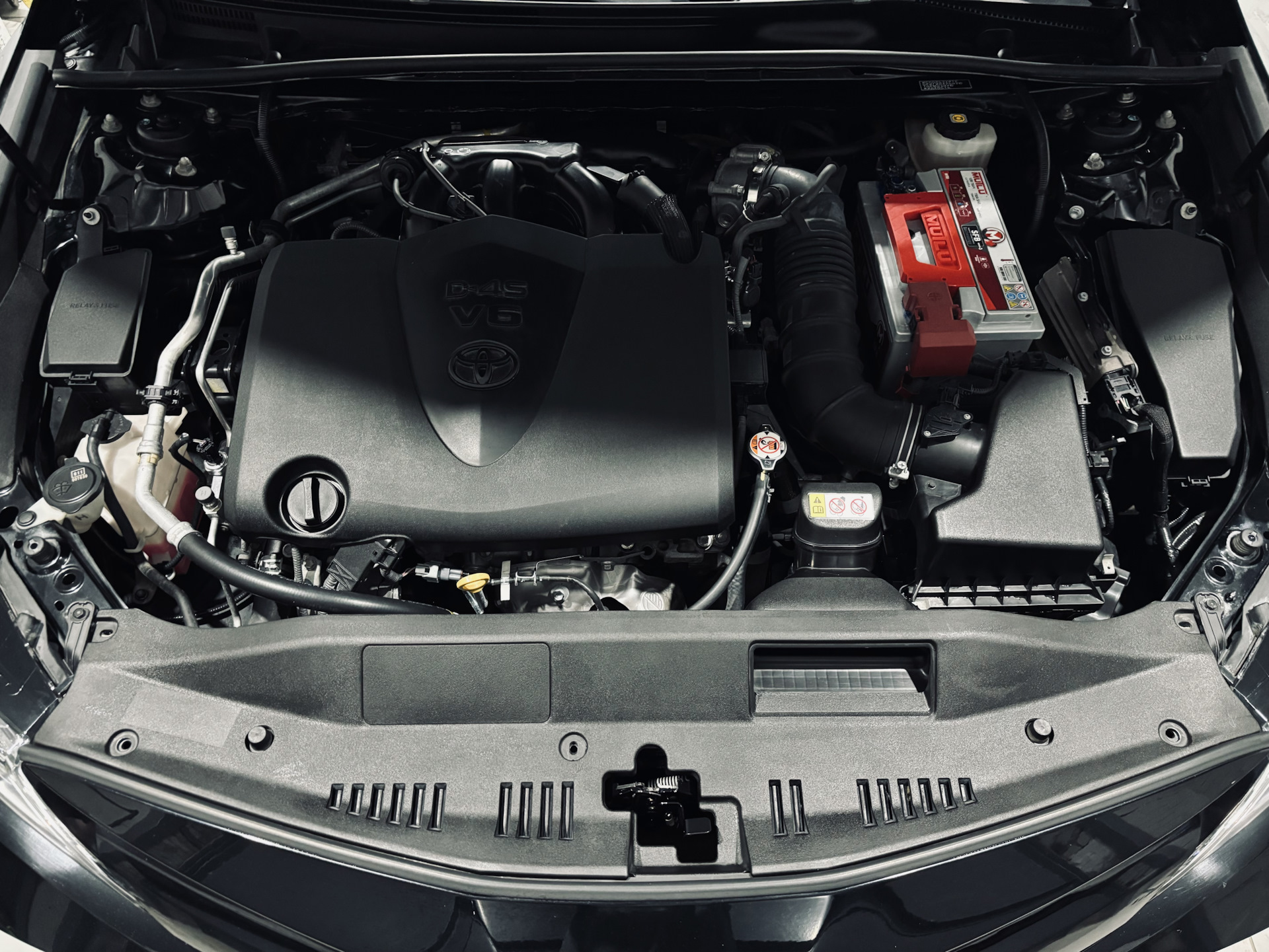

Ну вот и настало время ТО — 120.000км!
Как вы уже знаете, я всегда все свои авто обслуживаю сам!

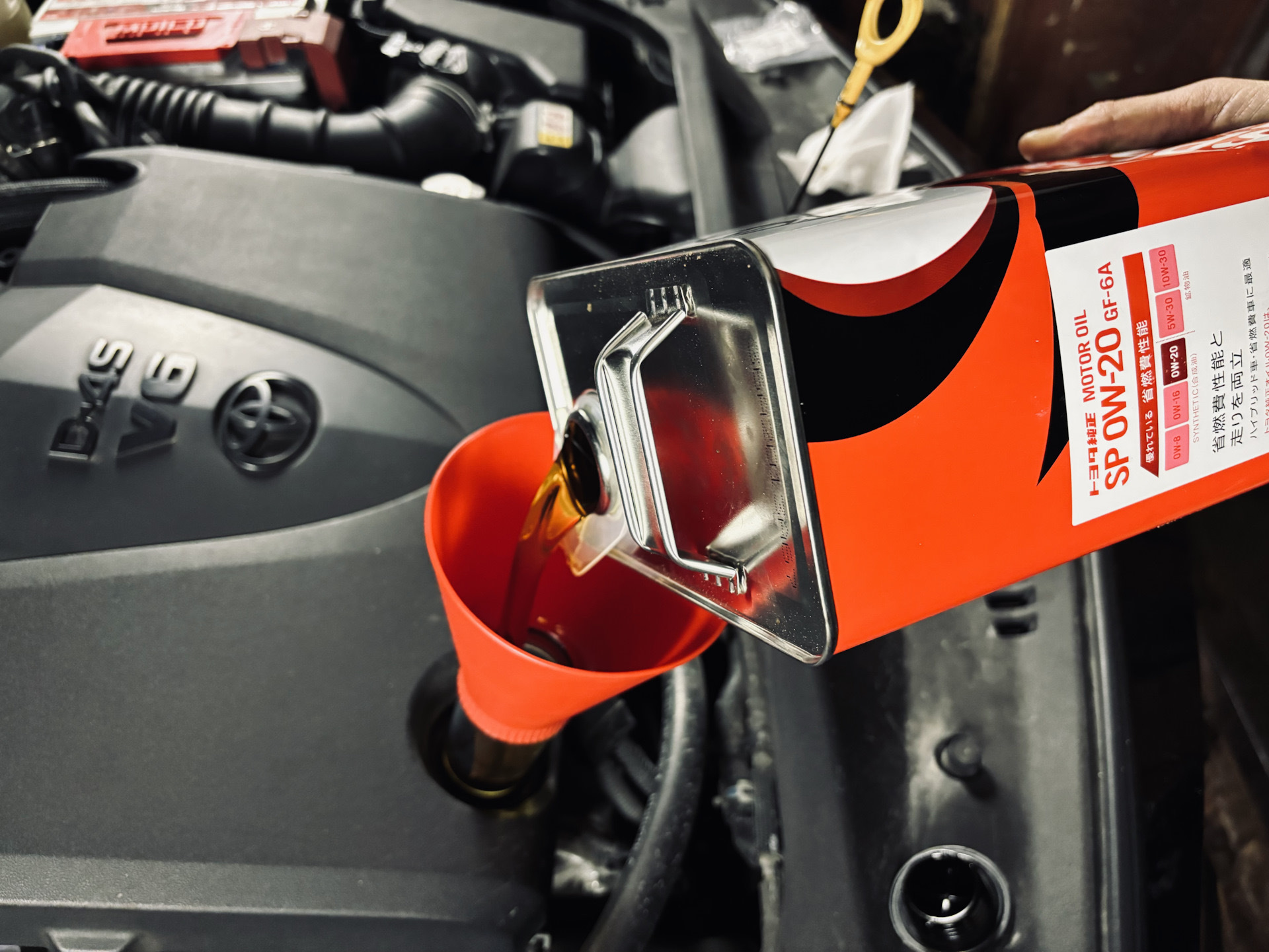

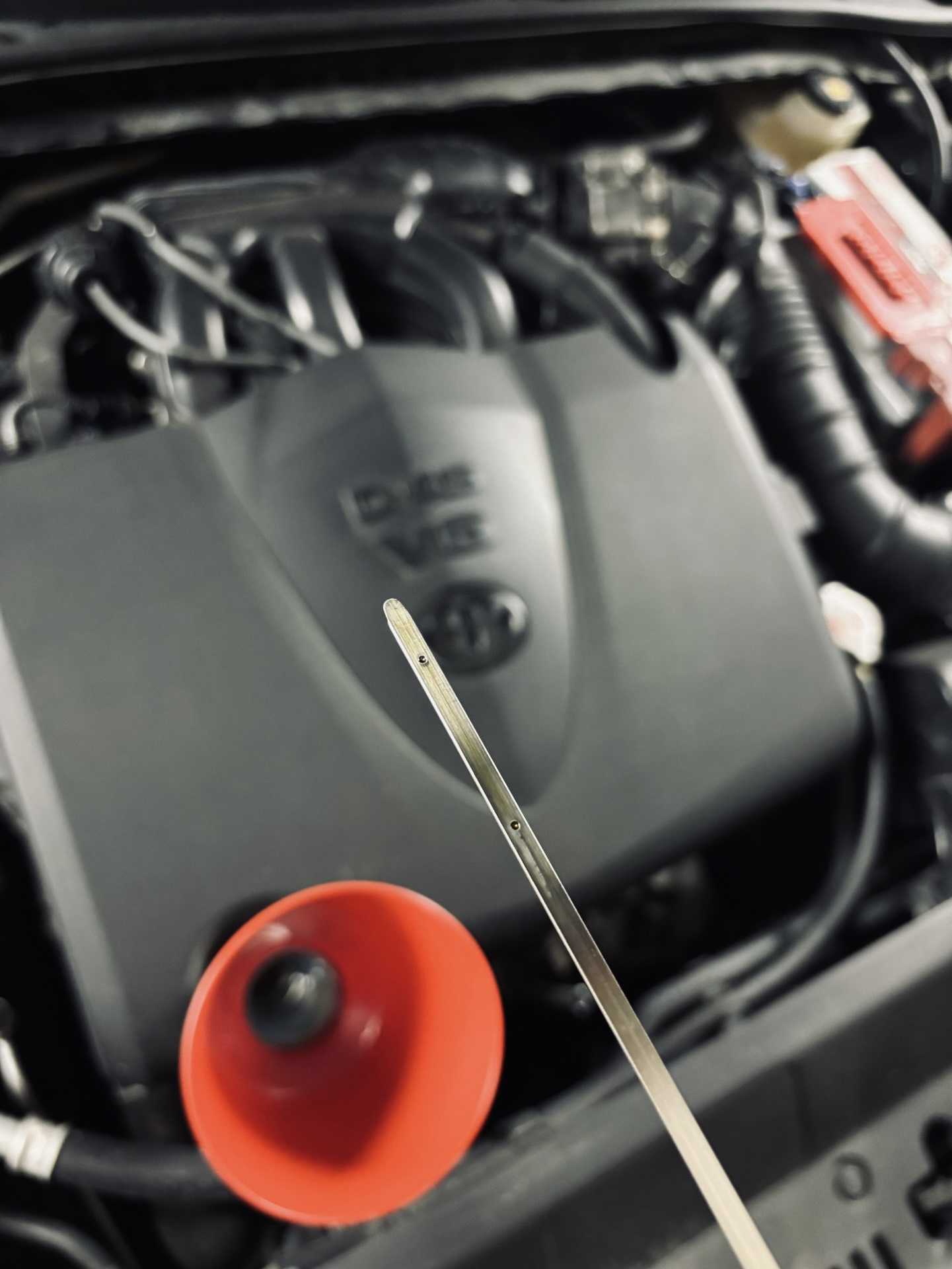

Сразу скажу, масло двс я меняю по моточасам а не по пробегу, по этому замену масла сделал еще на пробеге 117.500км (227 моточаса)!
Остальное все делаю как положено по регламенту
Регламент ТО -120.000:

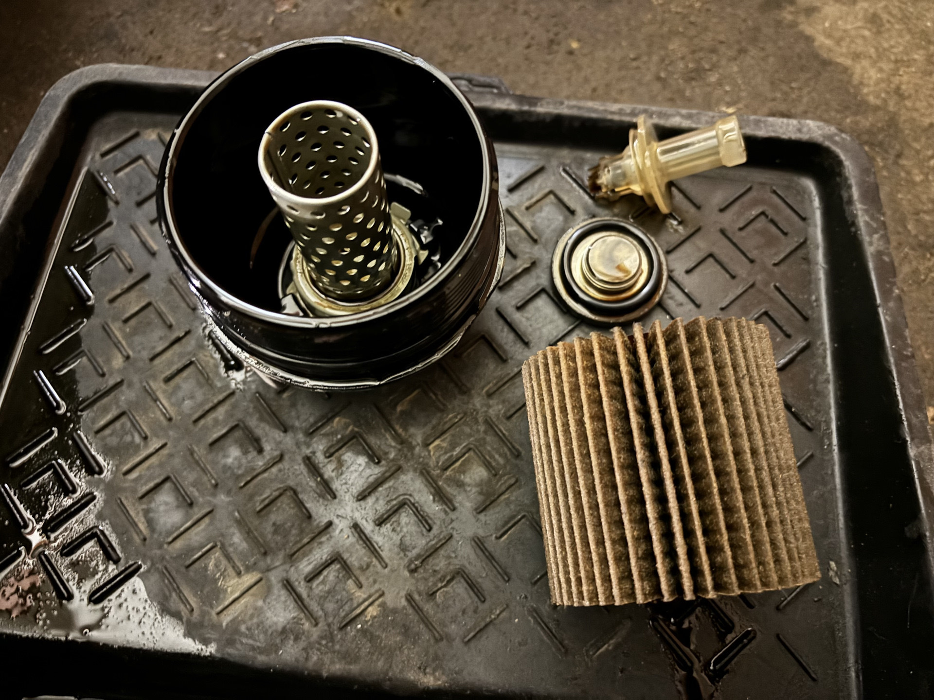

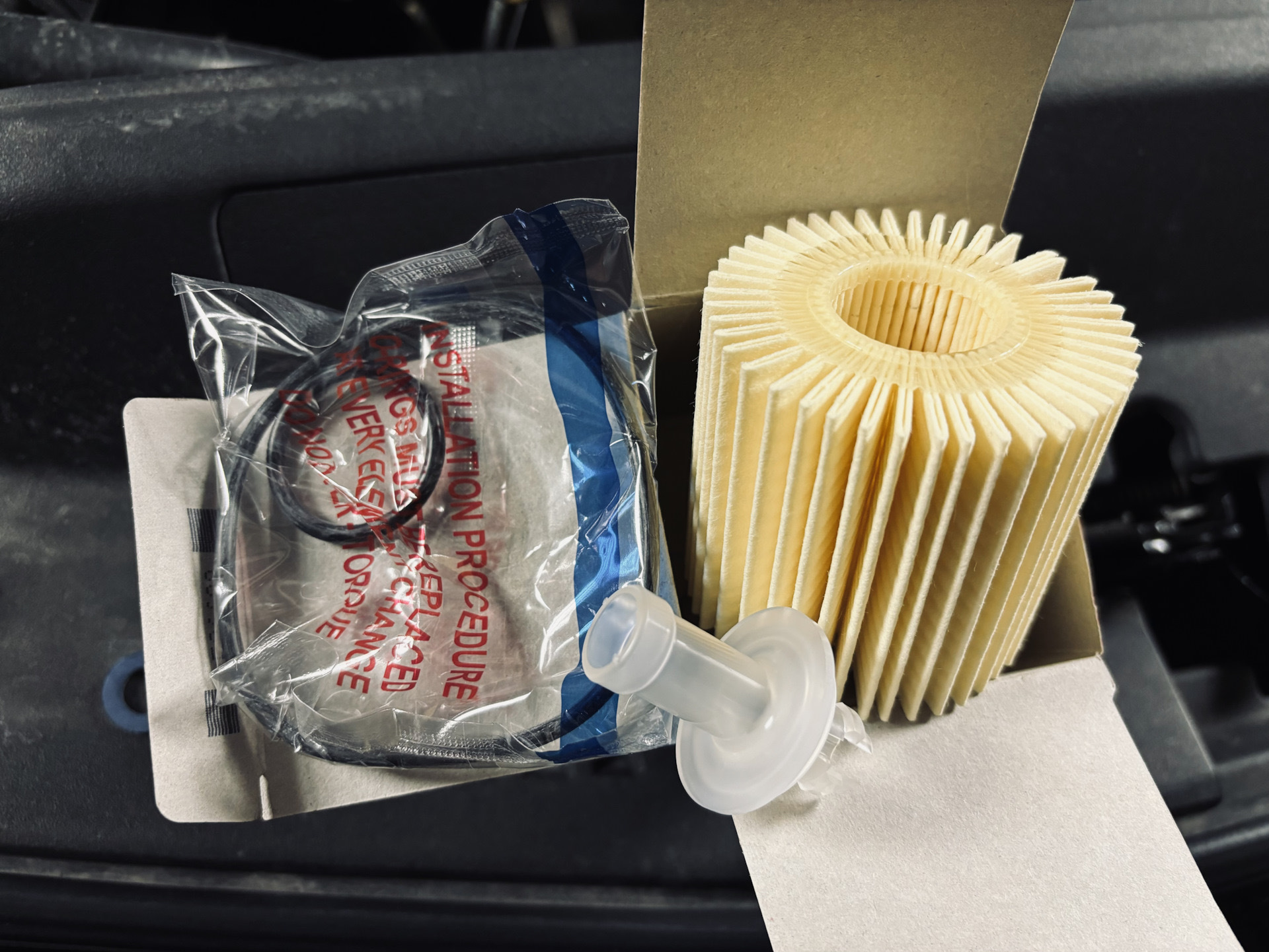

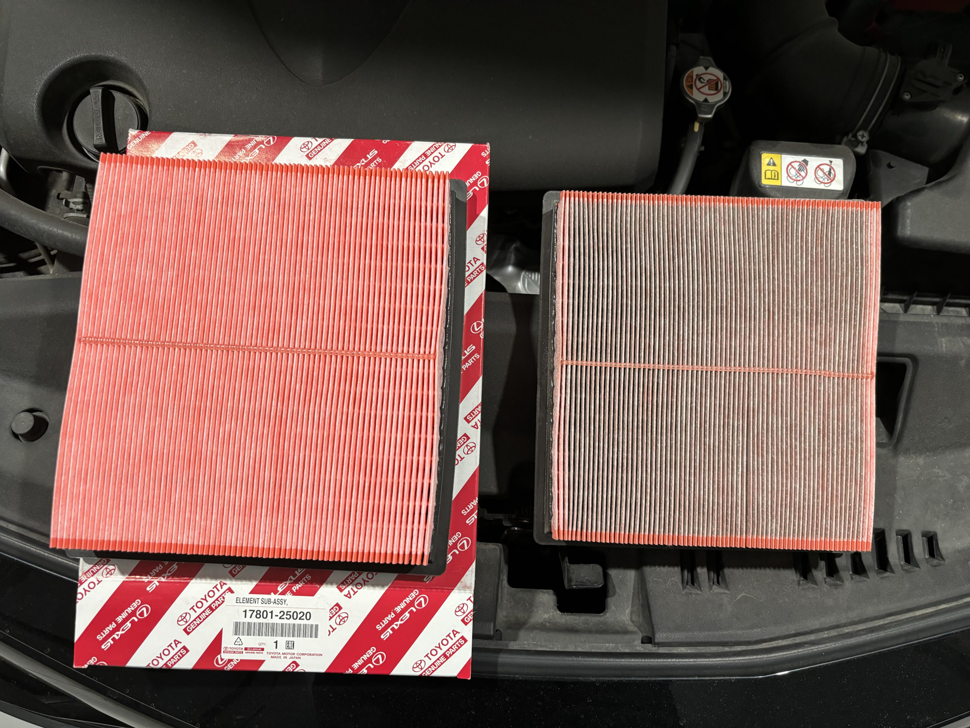

-Замена масла и фильтра ДВС

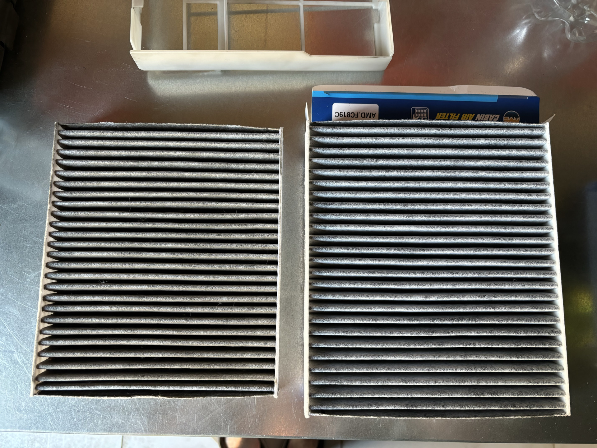

-Замена воздушного и салонного фильтра
-Замена томозной жидкости

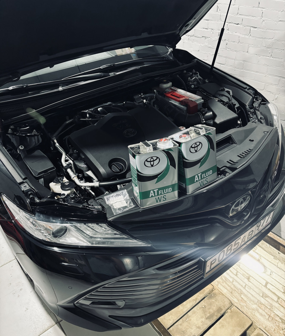

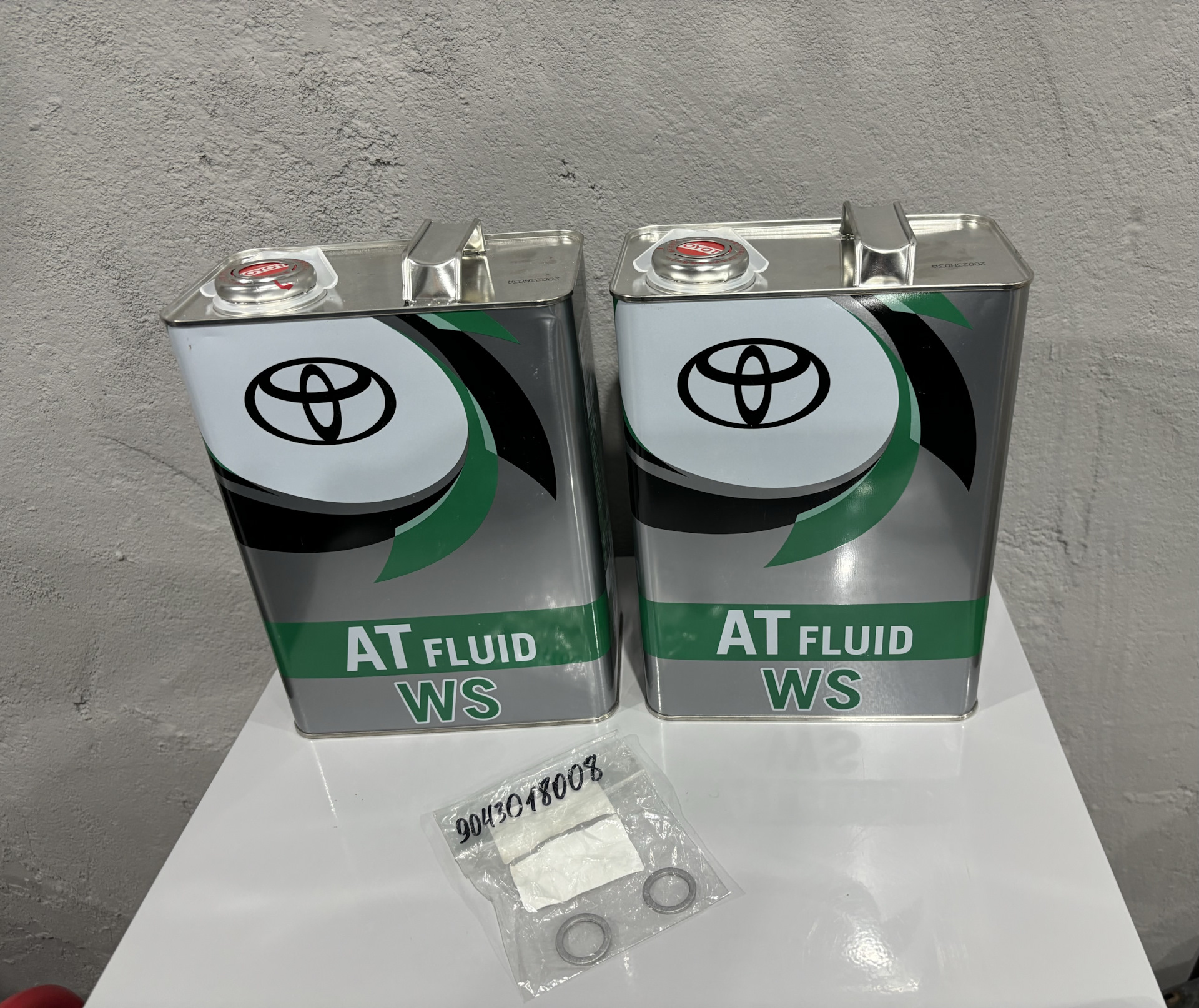

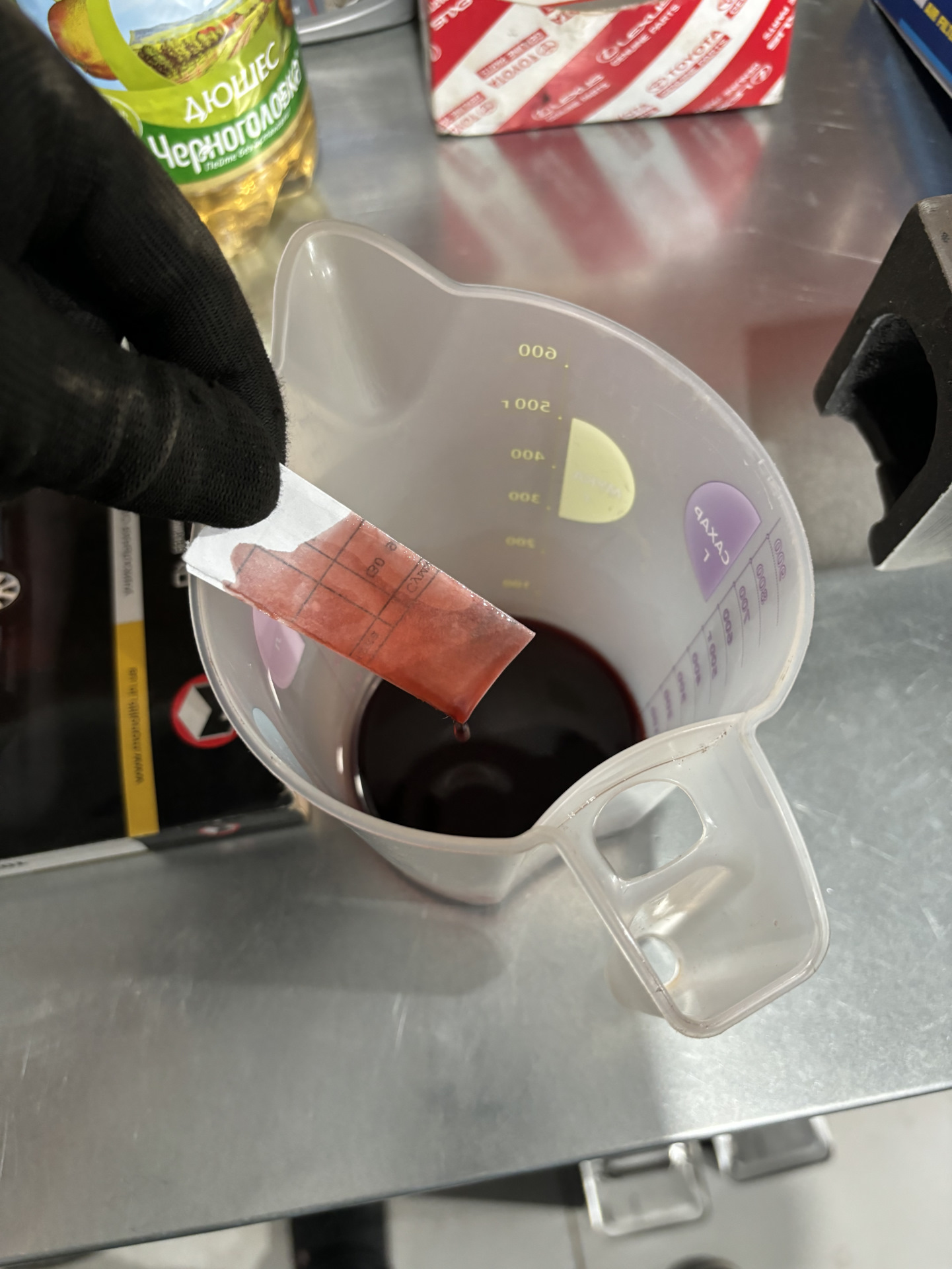

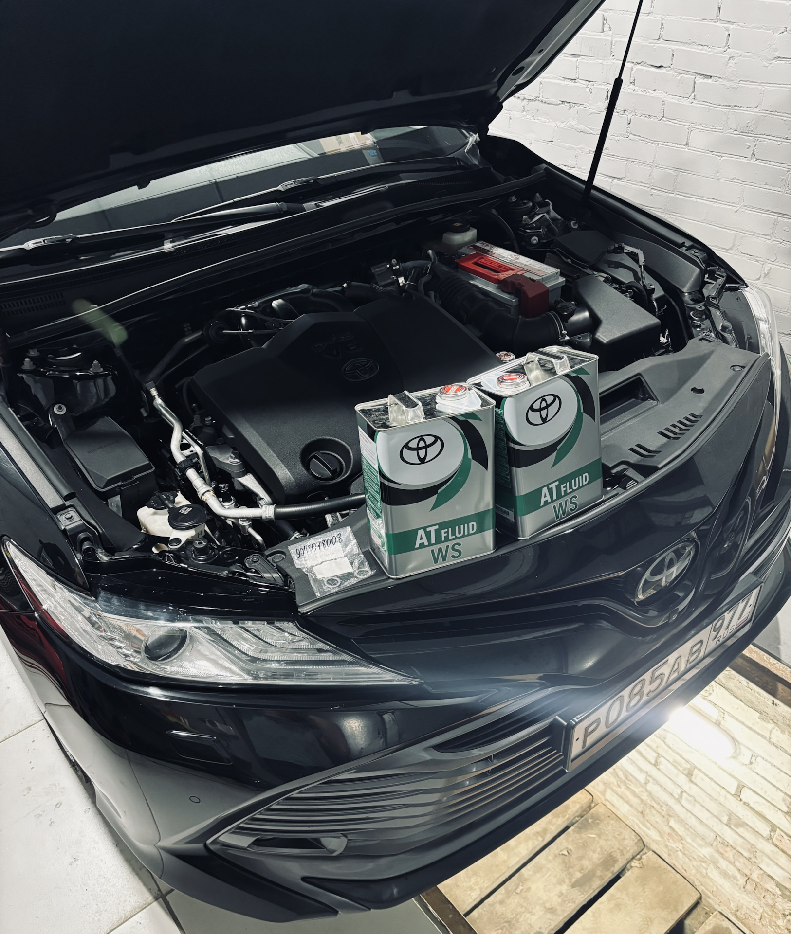

Плюс для своего спокойствия заменил (спустя 40.000км) масло в акпп
Расходники:
Масло ДВС Toyota 08880-13205 -4л -2шт
Фильтр масляный Toyota 04152-YZZA1

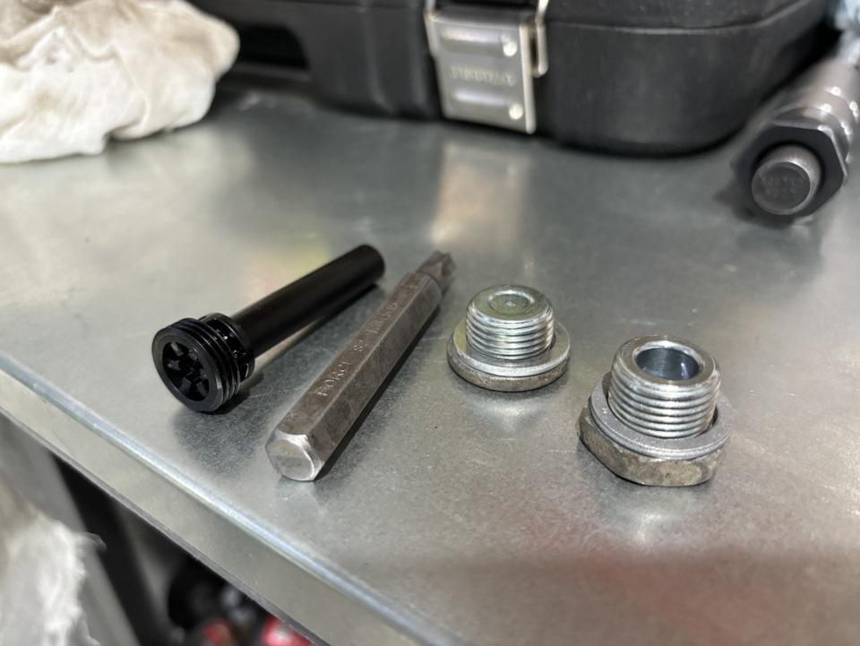

Прокладка сливной пробки Toyota 90430-12031
Фильтр воздушный Toyota 17801-25020
Фильтр салона угольный AMDFC819C

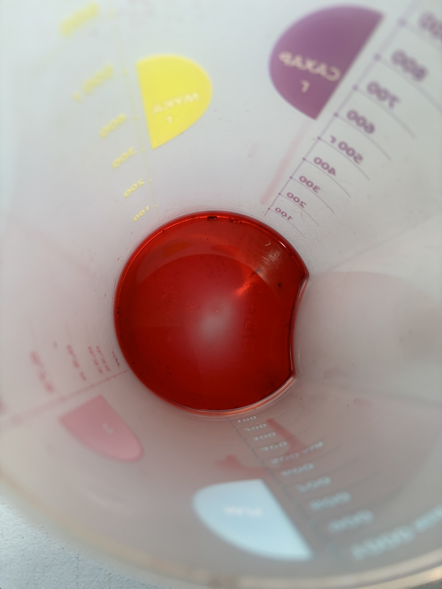

Тормозная жидкость Toyota Dot 5.1 08823-80004
Масло АКПП Toyota WS 08886-02305 -2шт

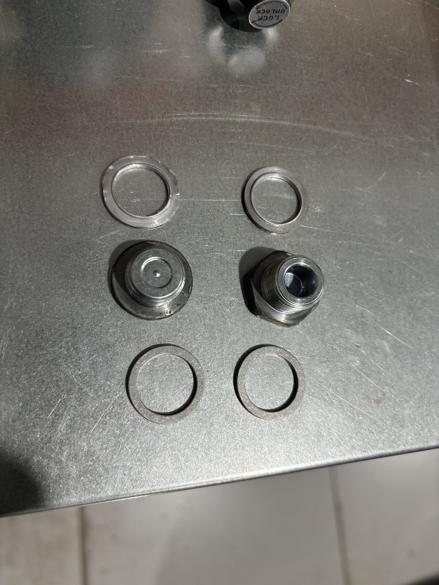

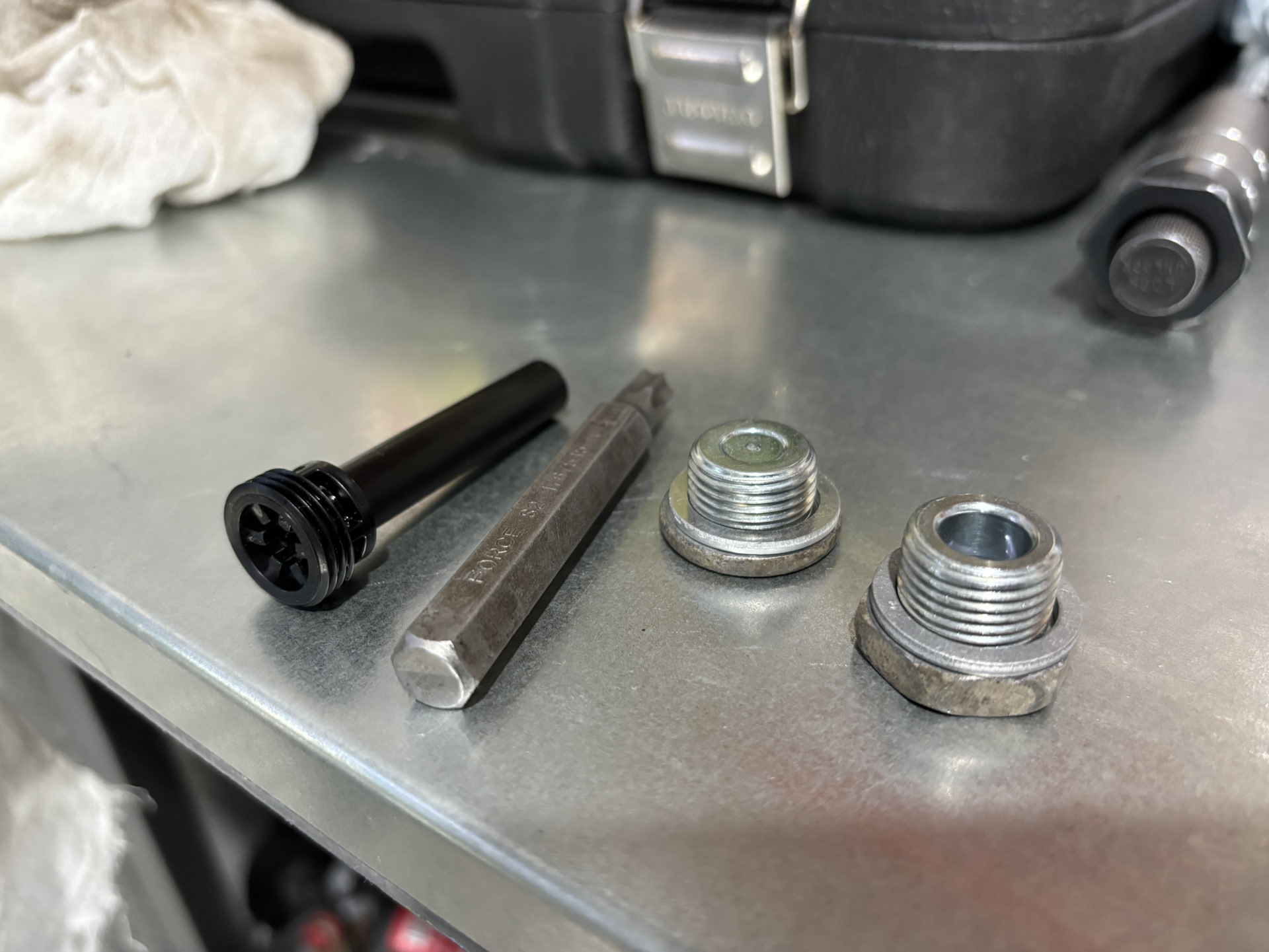

Прокладка сливной пробки Toyota 90430-12008
Прокладка заливной пробки Toyota 90430-12008

После смены масла в коробке (8-ступка), нужно делать адаптацию коробки через комп?
Нет

Здравствуйте. Скажите пожалуйста, как вы считаете моточасы на Камри?
Здравствуйте
У всех камри 70 есть эта функция на понеле приборов 🤝👍
Не знал, поищу… Не попадалась на глаза.
В книге по эксплуатации все подробно написано 🤝👍

Ваня а ты менял как масло в акпп. ?
Как обычно
Путем замещения 🤝
Через аппарат ?
Нет конечно
Аппарат это зло🤝

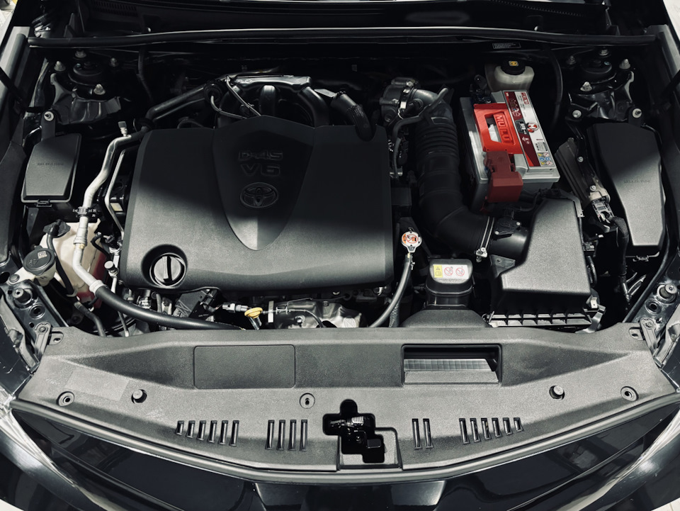

Ваня, привет. А где клипсы на накладке воздухозаборника? 🧐
Привет
На своем месте 👍😂
Просто это было еще по теплу когда мыл Радиаторы, по этому разбирал там все
