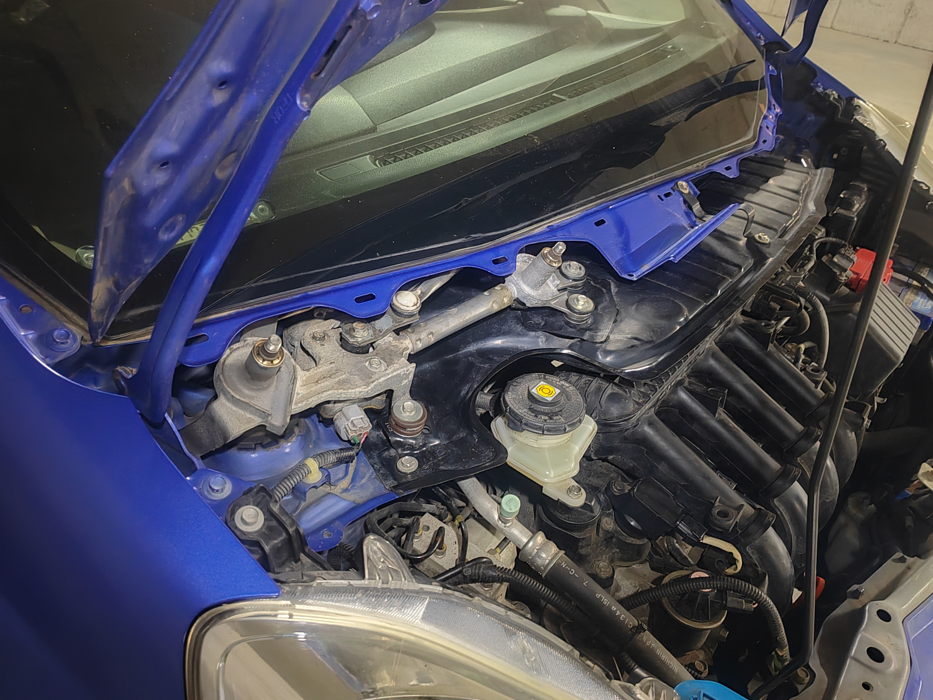

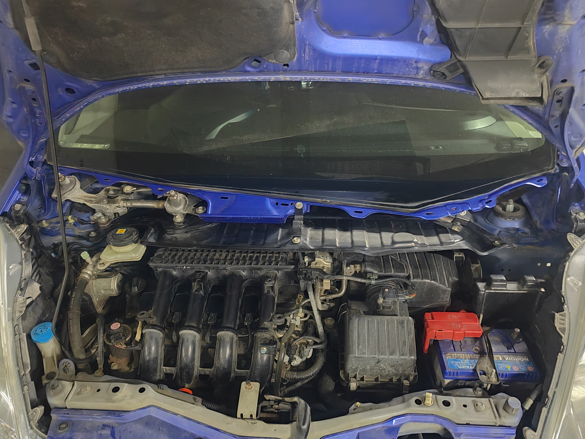

Снял пластиковую накладку двигателя, дворники, жабо, трапецию дворников, добрался до всех 8ми колодцев где устанавливаются свечи. Выкрутив свечи по их маркировке понятно было что это оригинал и стояли они там с завода, а по состоянию не сказать что сильно ужасны, но поменять их уже и вправду стоило, пробитый изолятор мне на них непонравился.
Задний ряд свечей менялся в целом не сильно сложно, но длины переходника хватало прям в притык и трещётка для этого нужна небольшая. У меня был динамометрический ключ, но он достаточно грамозкий и подлесть я им не смог, протягивать пришлось обычной трещёткой по инструкции на упаковке свечей.
Передний ряд протянул динамометрическим ключом момент +- совпал с протяжкой свечей заднего ряда. Каждая новая свеча была посажена на медную смазку, что бы не прикипели. Заменив все свечи, смазал по пути трапецию дворников силиконовой смазкой и собрал всё обратно.
