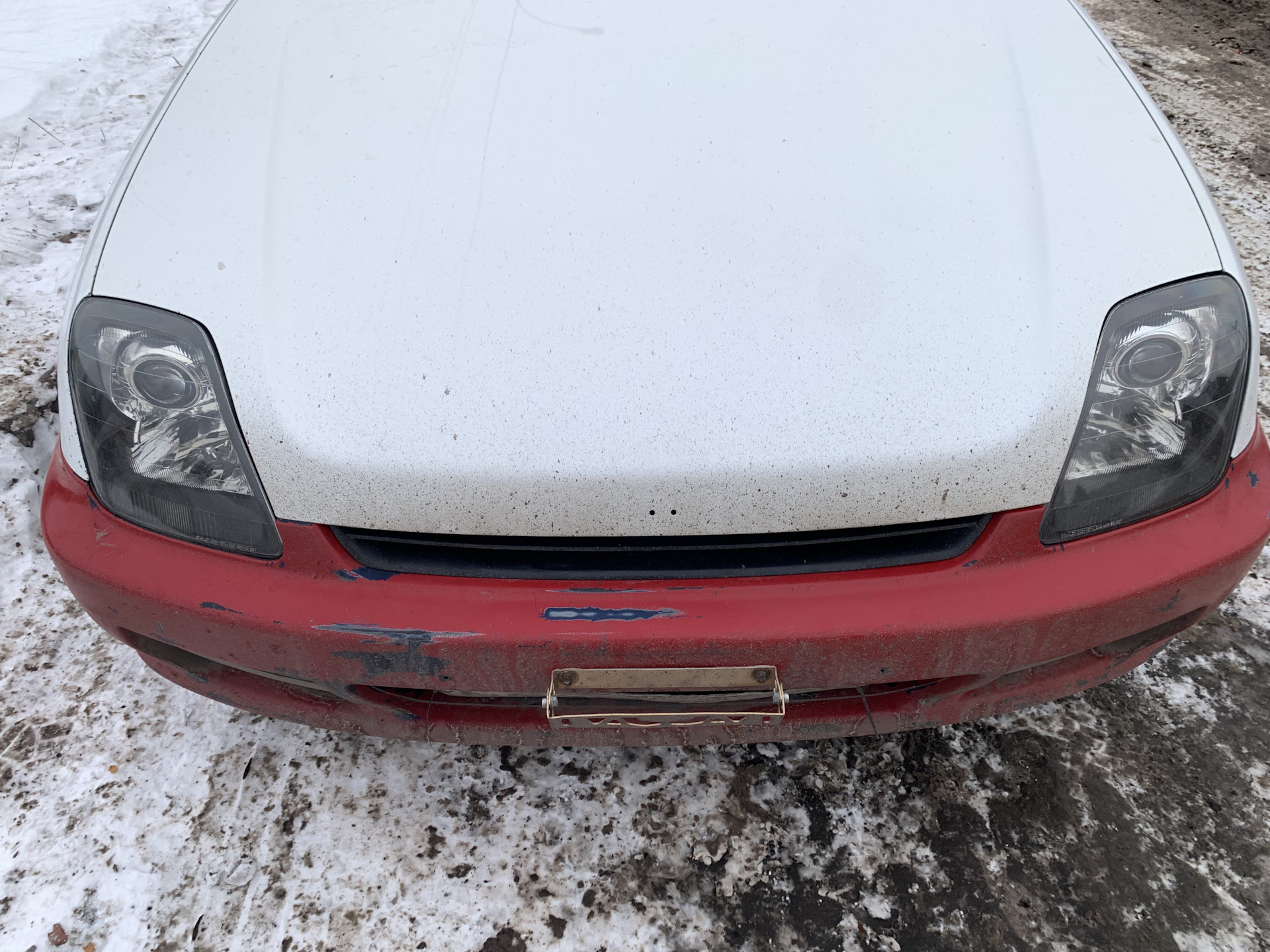

Все наверное заметили, что стоковые фары ну очень не очень светят) уже как пару лет хотел линзы диодные в фары, но никак руки не доходили, то времени нет) перед Новым годом решил себя порадовать и установить линзы, было 2 варианта, сделать самому, либо отдать в специализированный сервис. С первым вариантом не получилось из-за свободного времени, хоть и был второй комплект фар, в которые до меня кто-то установил коряво ксенон линзы, руки бы оторвать за такую кривую работу… но можно было сделать самому, но надо было бы разобрать фары, отмыть, убрать старый колхоз и на место уже поставить нормальные линзы, но это надо было снимать гараж в аренду, снимать бампер, менять фары, выставлять линзы, снимать обратно, ставить сток, ставить бампер и везти фары домой на сборку чистовую, потом снова в гараж, опять снимать бампер и менять фары, но тогда можно было сделать именно как хочу я) но решил отдать в сервис по свету, так как фары с линзами были в не очень хорошем состоянии, корпуса сказали на выкид из-за пары моментов, которые я считаю не влияют на то, что фары на мусорку, но это ладно, каждый мастер делают свою работу по разному. Обсудили какие линзы ставить, на что гарантии не будет или при каких моментах. Времени возиться не было, повторюсь, что портить хорошие сток фары я не хотел. Пусть будут на запас) хоть и есть еще один комплект, но там надо восстановить некоторые крепления… работа с линзами вышли в 30400, сделали хороши, даже отлично, думаю, если бы были изначально отличные фары для этого, было бы прям идеально. Но это было мое решение, если что соберу потом ещё комплект на линзах, на третьем комплекте, а этот продам. Свет стал супер, проверено в городе и по трассе, вообще не жалею о потраченных деньгах)

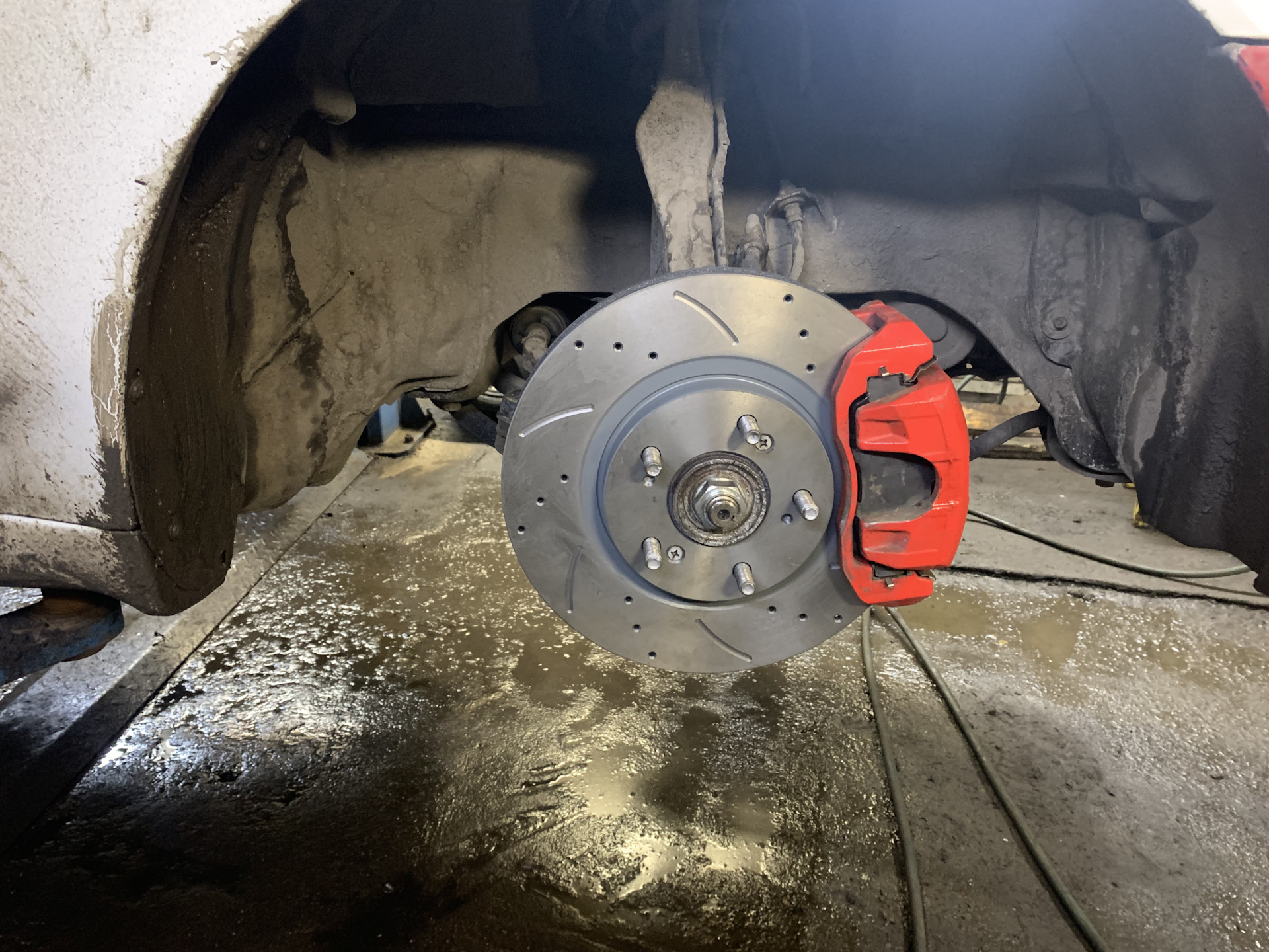

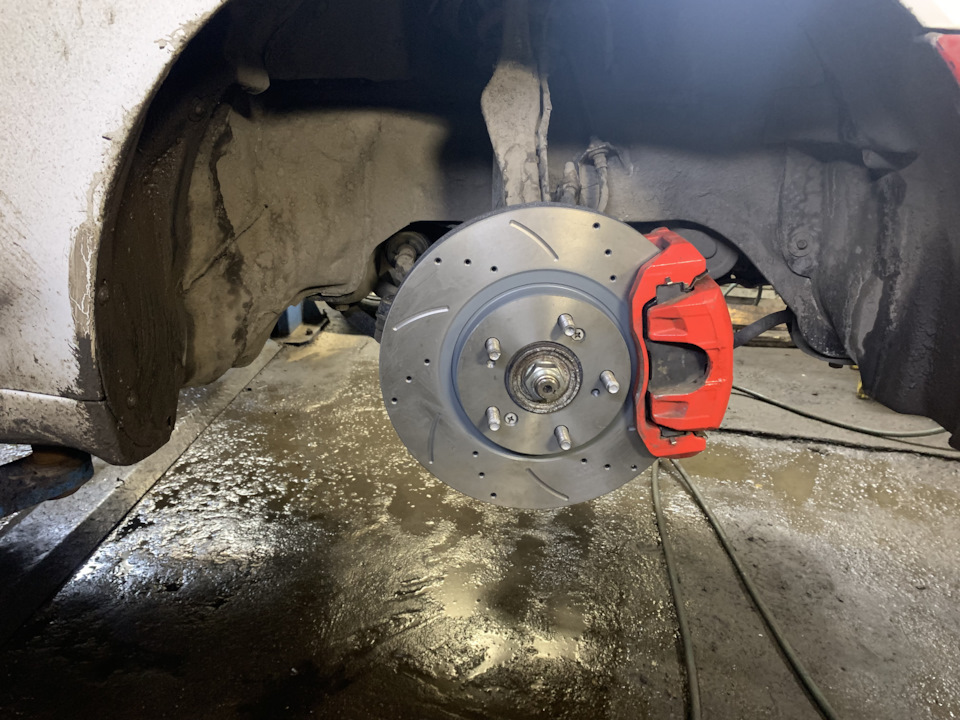

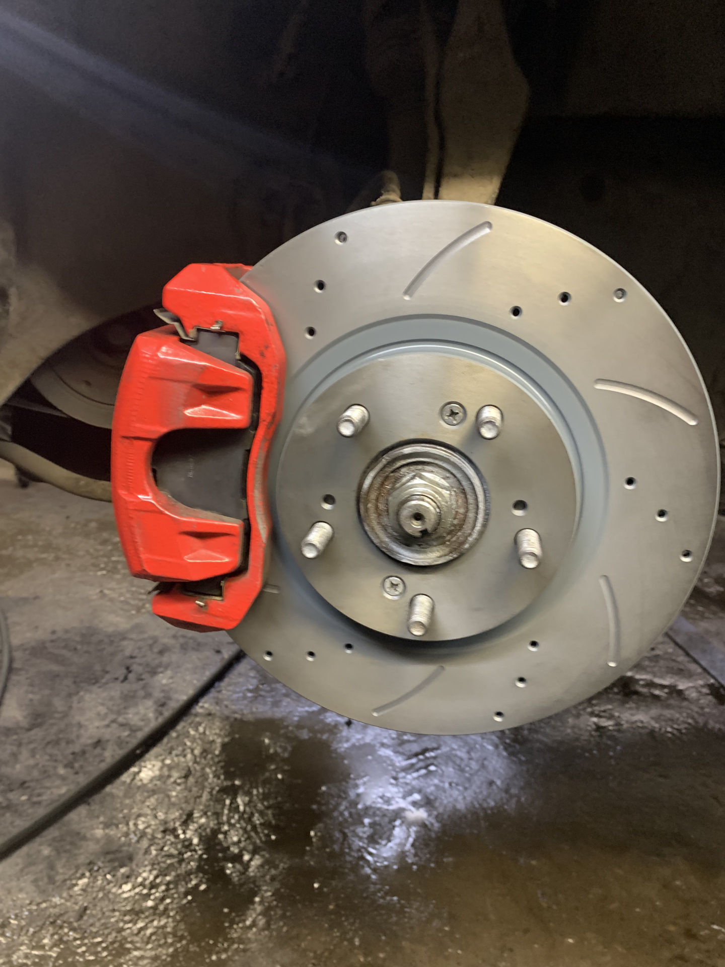

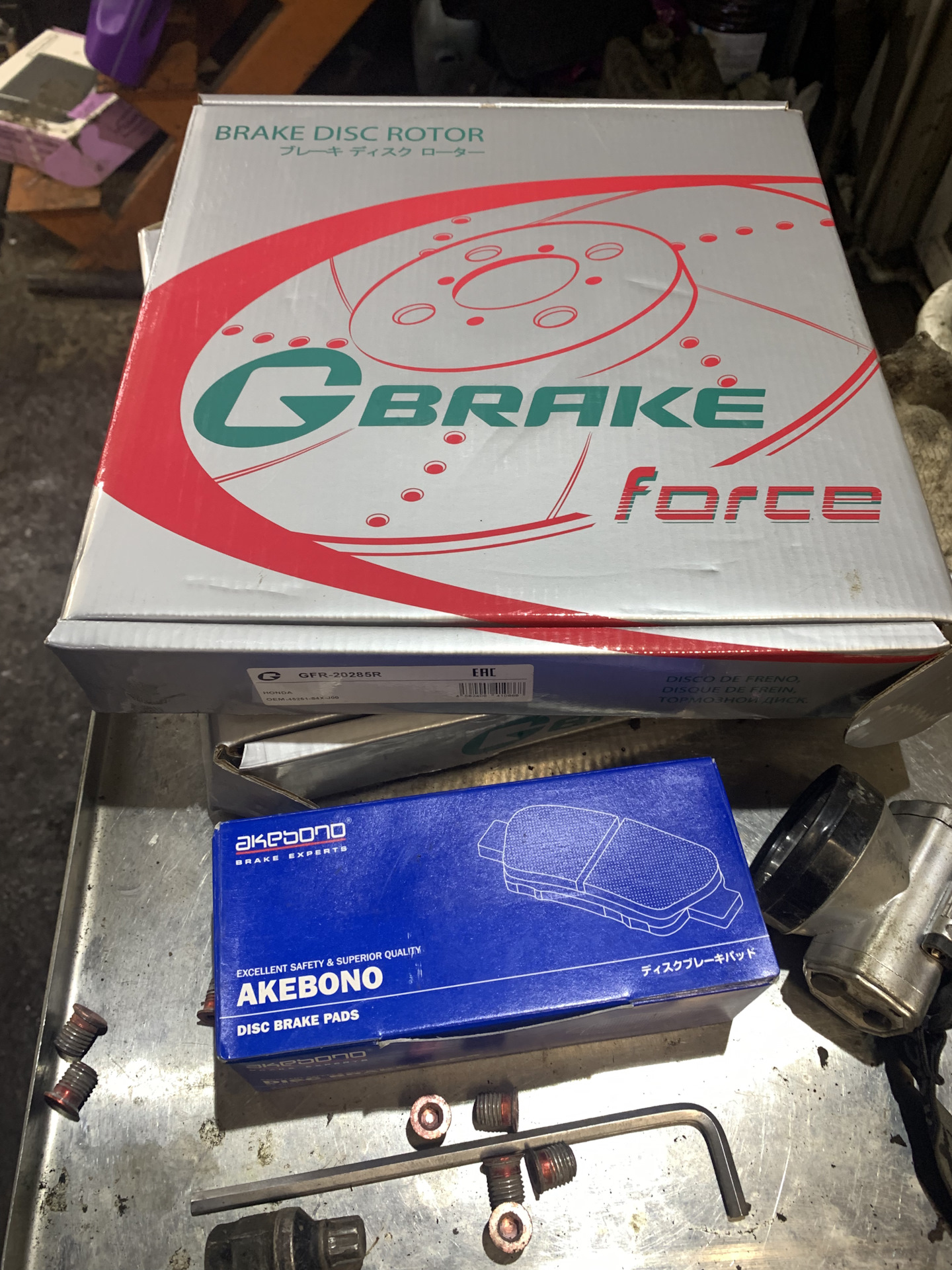

Также заменил передние дисковые тормоза и колодки, с момента покупки машины стояли тормоза от аккорда 6 CL1 на 300мм, но дискам уже было плохо, точенные несколько раз, при торможении даже со 120, начинали перегреваться и бить, терпеть устал, купил диски новые и колодки, да это не самые топовые диски, но цена качество, долго думал какие вшить диски и колодки. Остановился на этих вариантах и пока не пожалел. Тормоза стали кайф)
После снятия скоб, всё было очищено, отмыто, смазано алюминиевой смазкой и собрано на новом.

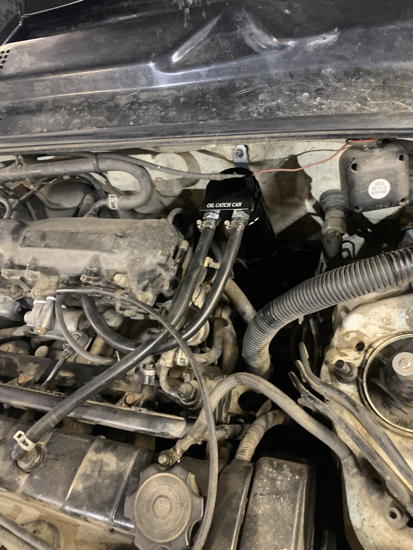

Также давно хотел поставить масло помойку,
просто, чтобы было спокойнее мне, скоро снова замена гбц, на немного портированную(будут убраны заусенцы все мешающие и все ступеньки на соединениях впуска и выпуска) хочу наблюдать чистый впускной коллектор. А так после небольшой капиталки слава богу мотор ратотает идеально) но дурная голова рукам покоя не даёт😄 также заменил саб на более мощный, просто потому что была возможность и передние динамики в дверях( вместо эстрады, поставил миды) не понравится, заменю на эстраду, но найти подходящий размер это сложнее, чем единорога встретить😁 а дверь пилить вообще не хочется и буду ставить в штатные места, но размер места 160мм, а динамики почти все 165мм, из нужных мне, но уже есть решение. Как сделаю, запишу статью, думаю будет полезно многим, кто не хочет портить

Отличные тормозные диски) сам на таких езжу) жаль только изнашиваются довольно быстро.
Вот летом проверим)
Динамика теряется!
Динамика чего?
Тормоза от RA6-9, поставил такие же диски взамен стока, хватило на 15 и.км, проточил … полет первые 2-3 и три.км норм, но опять вопросы … нужно переходить на большие машинки от cl9
Ещё от колодок многое зависит) некоторые сильно греют диск
