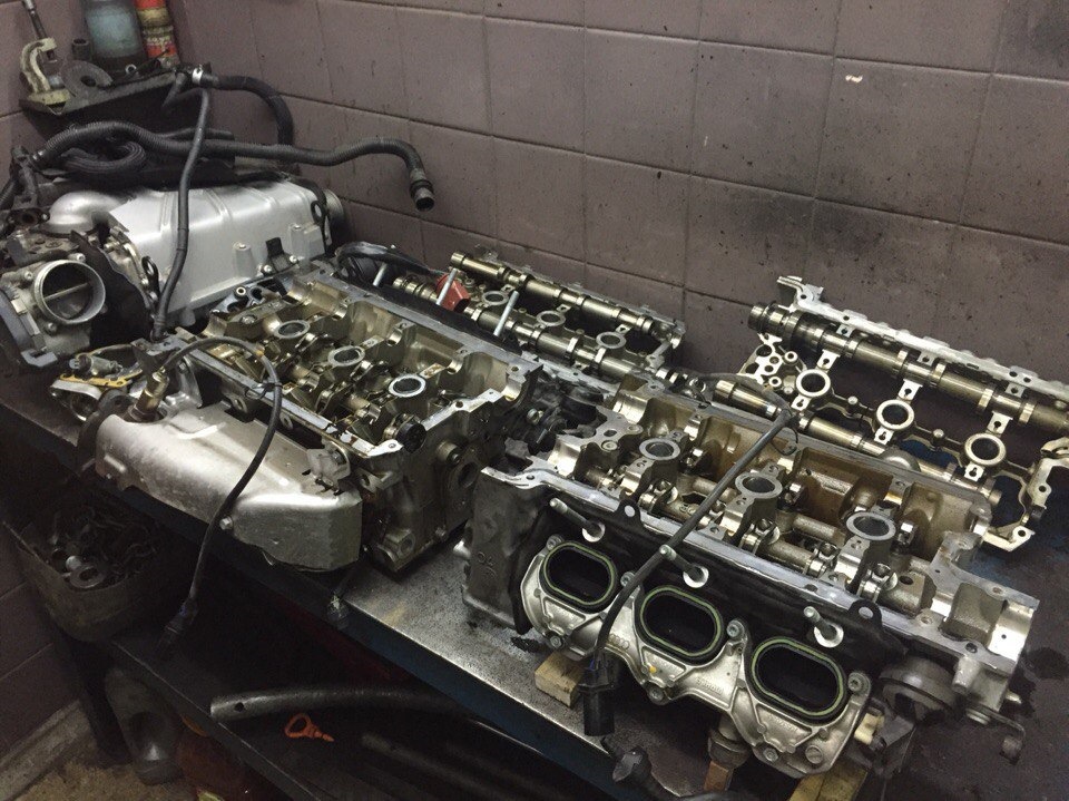

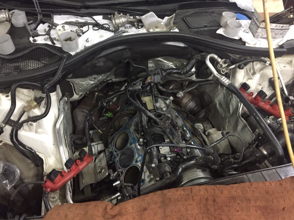

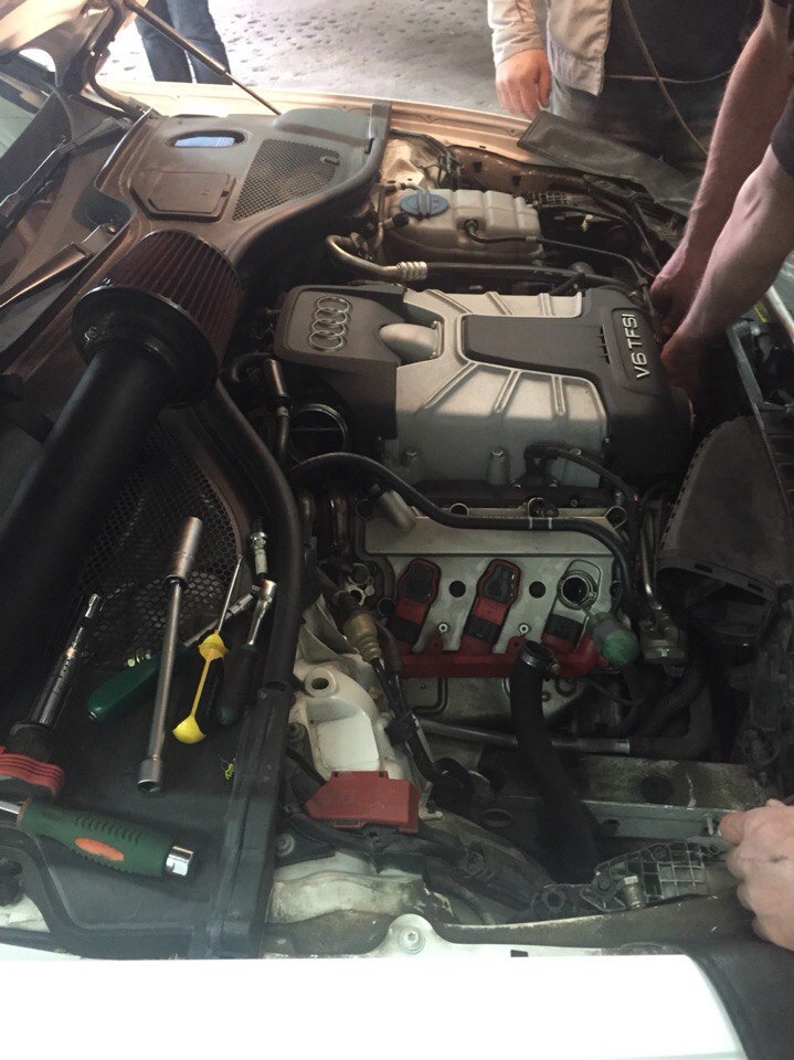

И вот, спустя 2 дня как я отдал машину, головки были сняты (27 мая).
Выглядело это так:

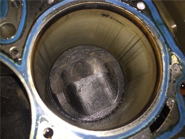

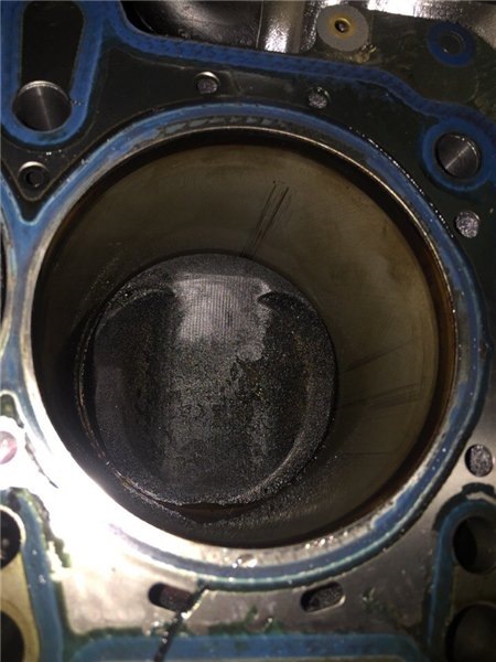

И, заглянув в цилиндры, обнаруживаем там этот ужас…
В 1 и 6 цилиндрах всё же есть задиры. Причем в 1 очень глубокие, никасил полностью стерло, остался алюминий.
Прикрепляю фотки цилиндров.
1й цилиндр:
6й цилиндр:
Сфоткал головки за компанию:

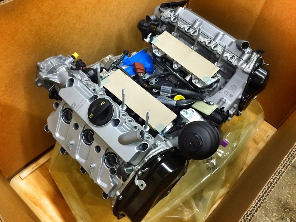

11 июня, спустя почти 2 недели, мне звонят и говорят: Мы всё получили.
Откладываю все дела и отправляюсь к официалам.

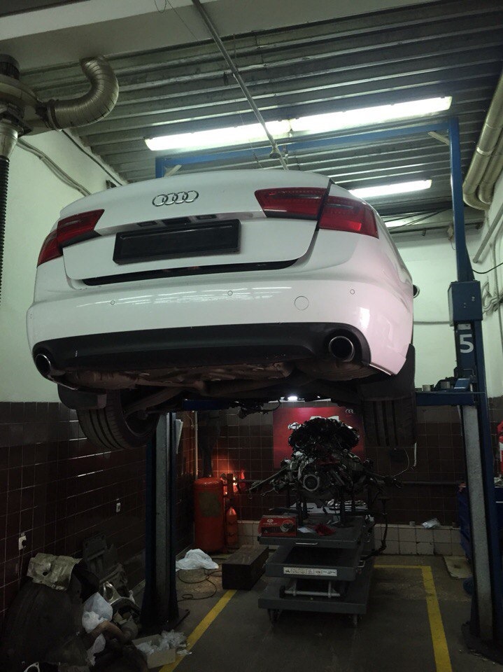

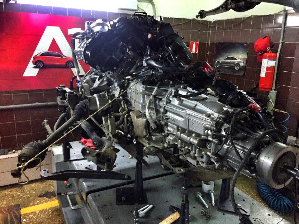

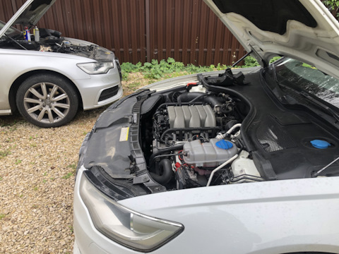

Вот такая красота меня там ожидала:
Двигатель кстати приехал с катушками, свечами. Думал совсем пустой будет.

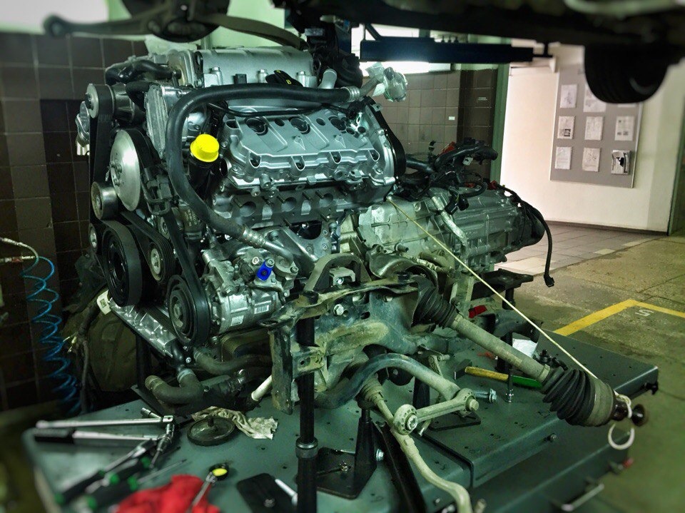

В понедельник (15 июня) решил заехать к официалам без предупреждения и посмотреть на результаты.
Был приятно удивлен. Скидываю несколько фотографий. Снимать ролик компрессора не пришлось (он ведь остался уменьшенного диаметра, от revo), ибо компрессор целиком демонтировали и поставили на новый блок.

жор масла больше 1л был до всех доработок, не?
Я не про масло. Я про задиры.
Так масло и уходило через эти задиры !
tw1nk
Расход масла сумасшедший был ещё до каких-либо доработок авто. Потом я постепенно начал заниматься всем, заказал маслоотделитель и т.д. А тем временем тюнинговал, в надежде что проблема всего-лишь в маслоотделителе.
да вроде как давно известно, что проблема в кольцах и алюсиле на этих моторах
зы-никасила там нет, его так не поцарапаешь

Наверно третий 3.0TFSI который вижу с такой картиной, в общем крепкий мотор. Тюнинг я так понял был?) Значит он косвенно виновен)
Подобное встречалось и на полностью стоковых машинах.
Я знаю, но для этого мотора редкость. По сравнению например с 3.2FSI
Извиняйте меня за поправку, но на этих двигателях никасила никогда не было — это алюсил(сплав алюминия и кремния), а точнее силуминовое покрытие… От никасила многие автопроизводители отказались еще в середине 90-х годов, так как оно трескалось из-за слабой химической устойчивости к содержанию серы в бензине.
Алюсил, как в данном случае имеет другие слабые места, он страдает от маслянной деградации, а точнее от попадания на стенки цилиндров масляной золы, которая в действуя, как абразив создаёт царапины на самом покрытии, которое и без того нежное…
Так, что тут уже стоит понимать, что этим моторам нужно масло с высокой стойкостью на угар и не оттягивать с его заменой, ну и следить за тем, чтобы во впуск не попадало масло…

Новый мотор хоть последней ревизии?
Да, новый мотор последней ревизии. + коробка новая, всего 6 тыс. пробега.
Грубо говоря, машина целиком новая. :)

Проблема двигателей 3.0 TFSI выпуска ранее 2013 года.
Ибо потом, в 2013м, ауди изменили напыление на стенках цилиндров.
