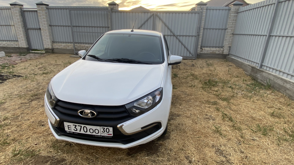

Всем привет! Подскажите где заказать оригинальные передние фары на гранту седан 24 г

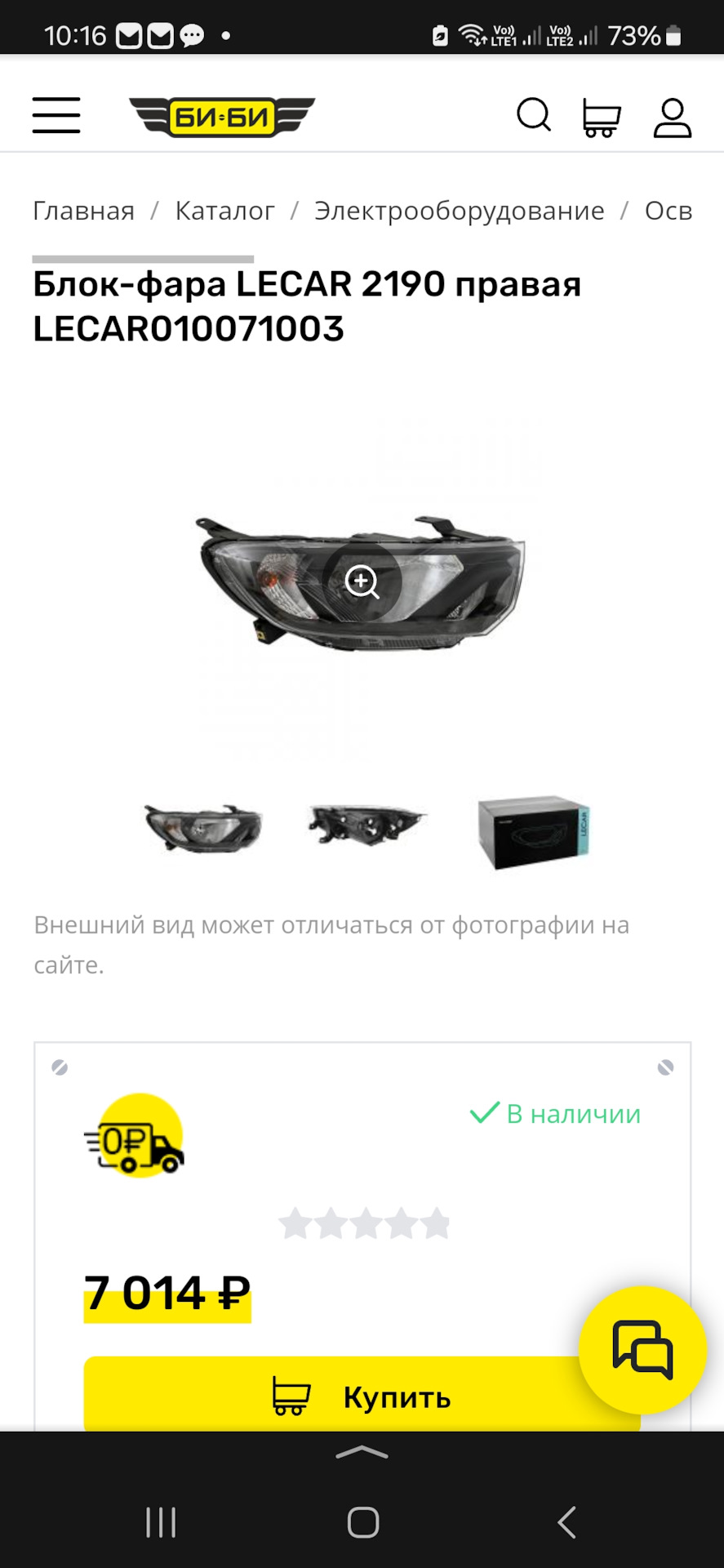

Покупай от производителя Лекар. Они тоже как орига считаются.
Правда там фары вообще без всяких технических обозначений
