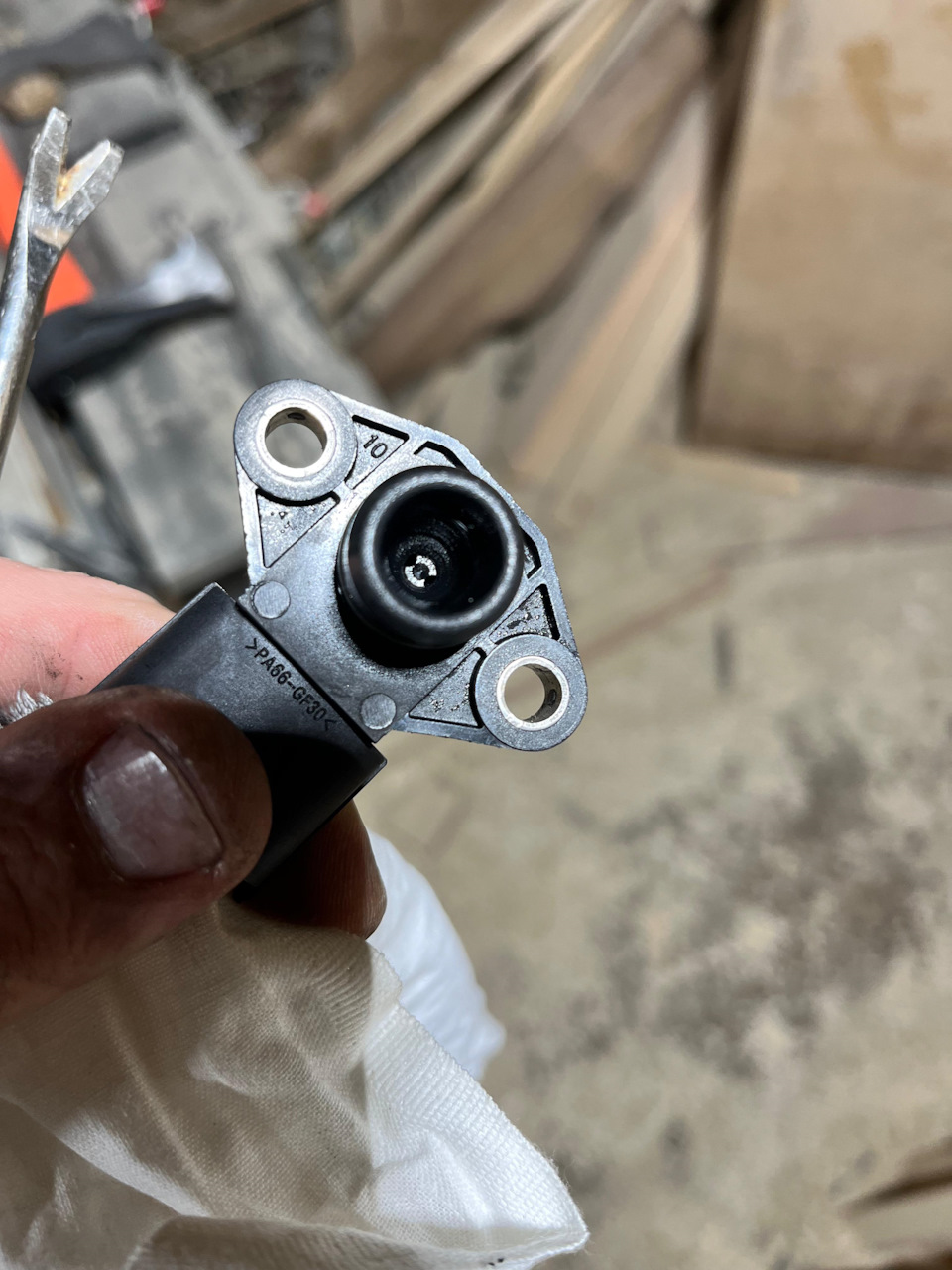

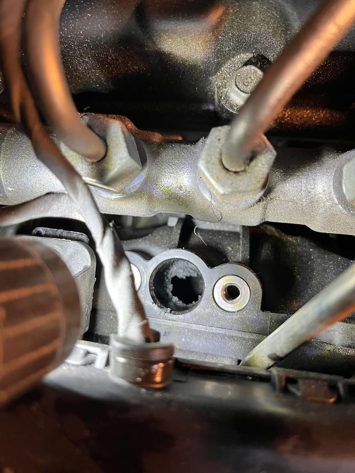

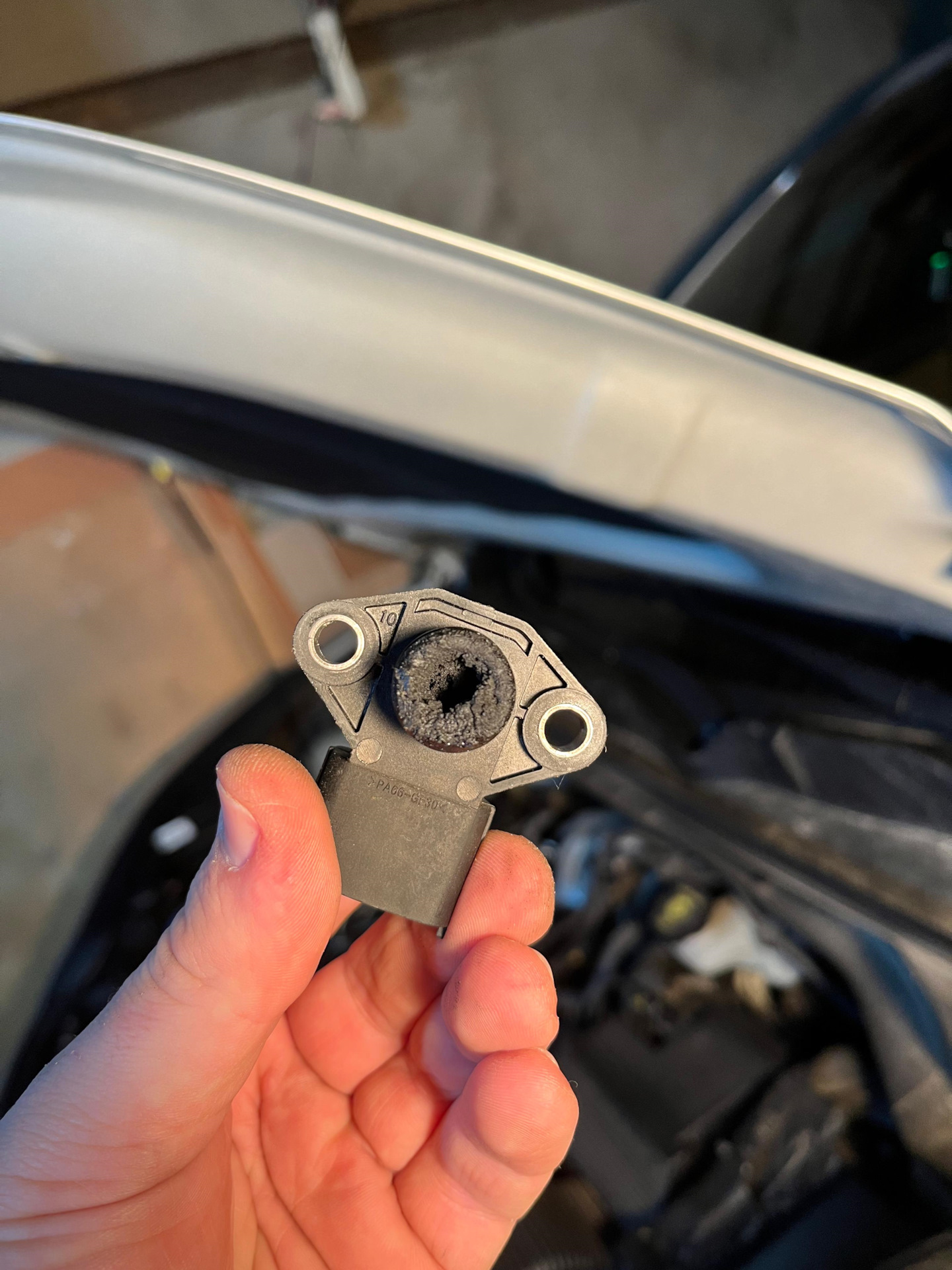

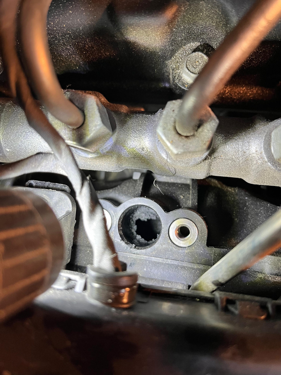

Пока были Новогодние праздники решил посмотреть как там поживает датчик давления воздуха во впускном коллекторе. В последний раз чистил его на пробеге около 50000 км. (состояние при снятии было таким же как и сейчас). И вот спустя 40000 км снова такая "каша". В коллекторе, соответственно, такое же "черное безобразие".
В конце прошлого года заезжал в один многим здесь известный "клубный сервис"… получил от них следующее предложение: "Коллектор нужно чистить ультразвуком, это не быстрая процедура, мы предлагаем забрать Ваш "грязный" коллектор и поставить наш "чистый" (цена вопроса 20000 руб.) плюс новые прокладки и работа снять/поставить еще около 7000 руб." Клапан ЕГР снять и почистить не можем (это ж возиться надо) да и снимается он целым 1 из 20 раз".
В общем отдавать почти 30к за такое "полуобслуживание" желания не нашлось((.
Может кто-то подсказать хороших специалистов в Москве, кто толково почистит всю систему впуска на дизеле? (расходники для данной процедуры уже все приобретены)

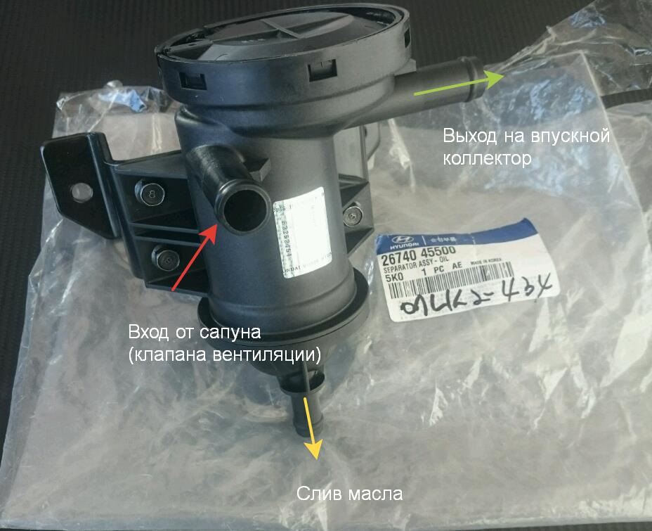

И вот маслоотделитель …он где у нас стоит и стоит ли вообще?
OEM ZAP это же в Москве вроде. Они таким занимаются.

У меня пробег 226К Вся экология на месте, проблем нет! Один раз (тысяч 70 назад) чистил впускной со снятием, несколько раз программно прожигал сажевый (появилась такая мулька в КарСканере), полёт нормальный!
Глушить EGR, там делов на 30 минут. Некоторые даже программно не отключают его при заглушке.

Прост есть сомнения что данная процедура даёт какой-то реальный толк. Многие говорят, что никаких изменений после чистки.
Это да, тоже находил пост о том что разницы не будет и сажа в коллекторе это нормально. Но чисто для себя, для спокойствия что там все нормально думаю залезть разобрать и все вымыть
