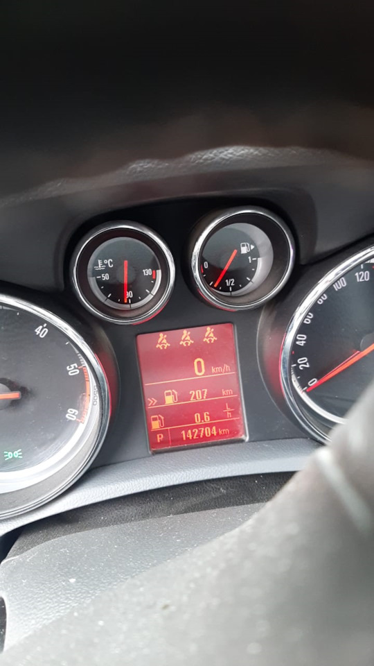

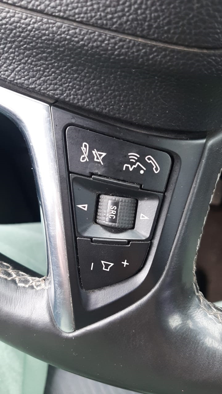

Пробег на данный момент
Состояник кнопок

Вот строчка на руле с завода, руль не перешивался
110.000 км для нашей АКПП это не пробег…

Я думаю и пробег на вашем автомобиле не 110.000 км а как минимум в два раза больше…
Проверял по блокам и глазами их стояло 4, на 3 было скручено в приборе но в других блоках нет, у всех на одометре 100+-, но рули затерты, кнопки, а тут все ок
У меня руль начал стираться после 200.000 км (а с кнопками до сих пор всё хорошо, на данный момент пробег 260.000 км)
Руль перешил перед Новым годом (можете посмотреть состояние кнопок)
Ну тут как новый
Руль перешивался пару недель тому назад а кнопки родные с пробегом 260.000 км

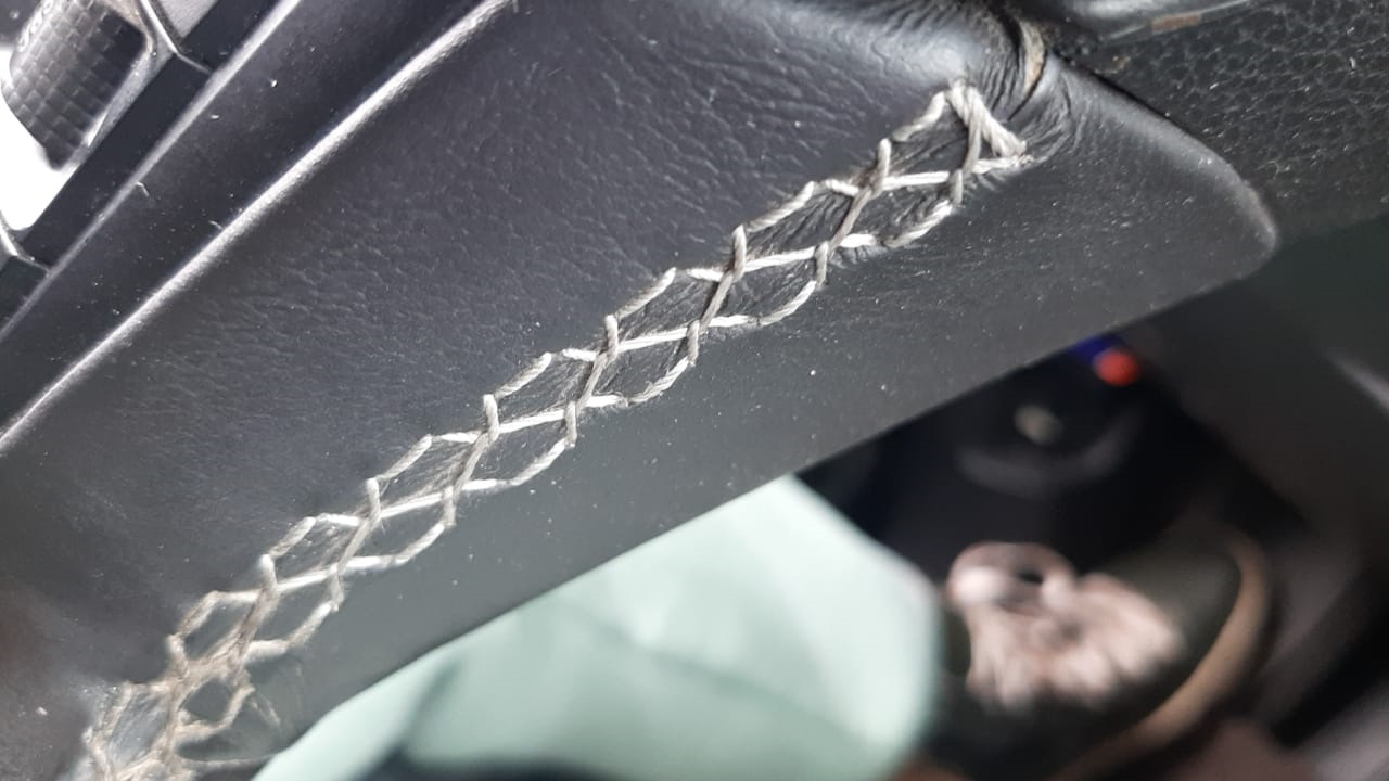

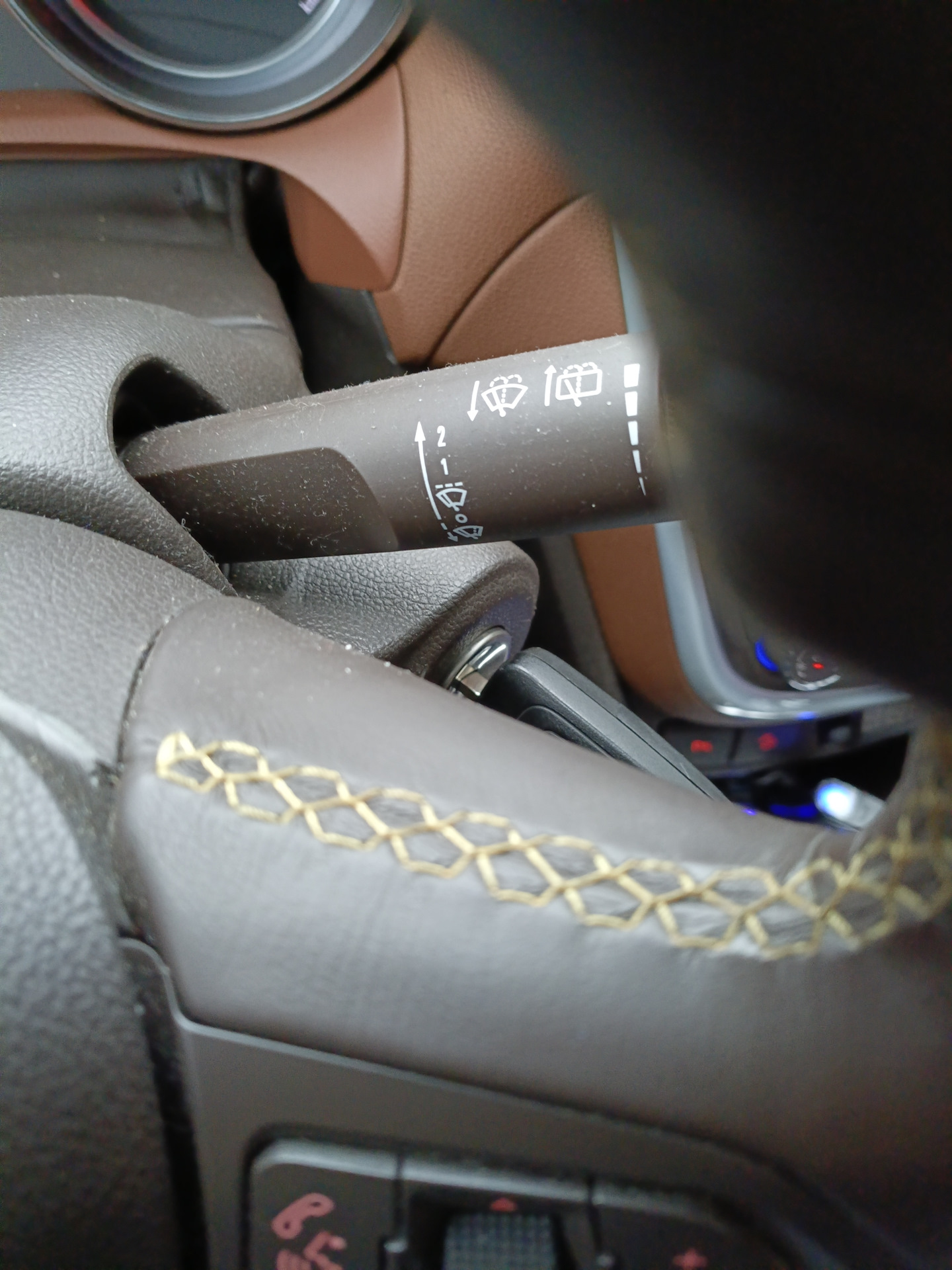

Это шов GM?
Не похоже!
Во зацепка, надо больше фото, у кого точно родной шов. Спасибо! Не соответствие пробега это хороший повод вернуть продавцу авто. При чем это крупная контора в нашем городе.
Ну баба кольцами и различными кремами может руль испортить и на 50т км пробега. Историю по страховым компаниям найти, там пробег так же фиксируется.
DrInfinity
Это шов GM?
Немного позже пришлю фото родного руля и шва с моей мокки.
DrInfinity
Это шов GM?
Мое сугубо личное мнение: неродная строчка и кожа. На законцовке строчки в оригинале 2 оборота, кожа не стянута нитью. Стежки все 1 в 1, одинаковые.
DrInfinity
Это шов GM?

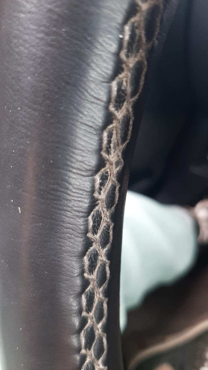

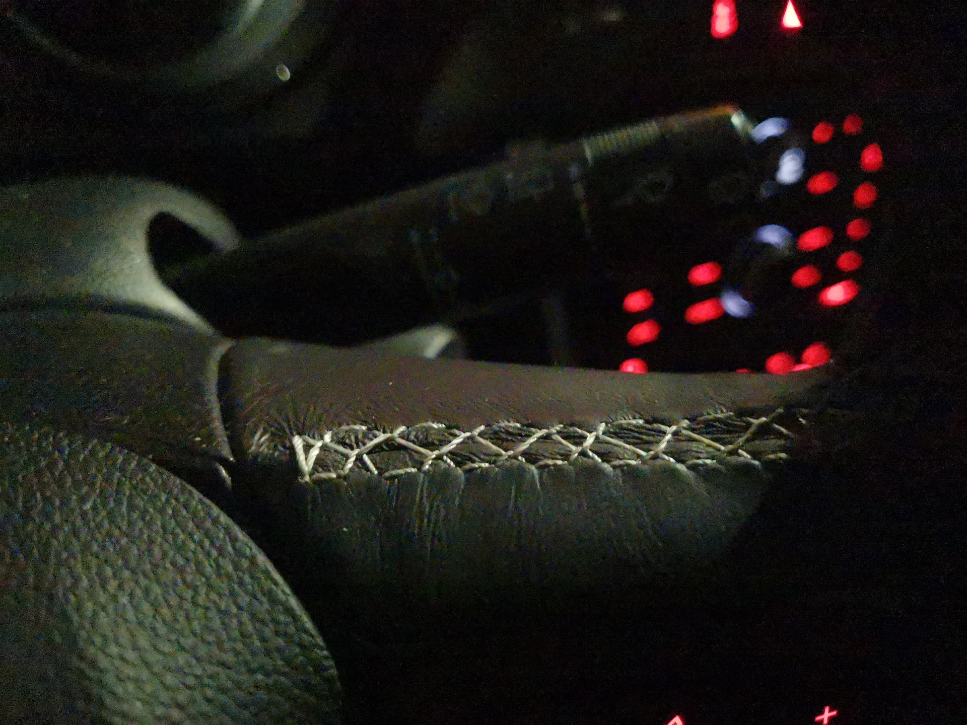

Вот родной. Нитка другая.
Ну да, рисунок такой же
Vad20
Нитка в тон салона. У меня с черным салоном нитка белая.
Ага, только у нас ровные ячейки, а у него кривые.
И нитка слишком сильно натянута.
