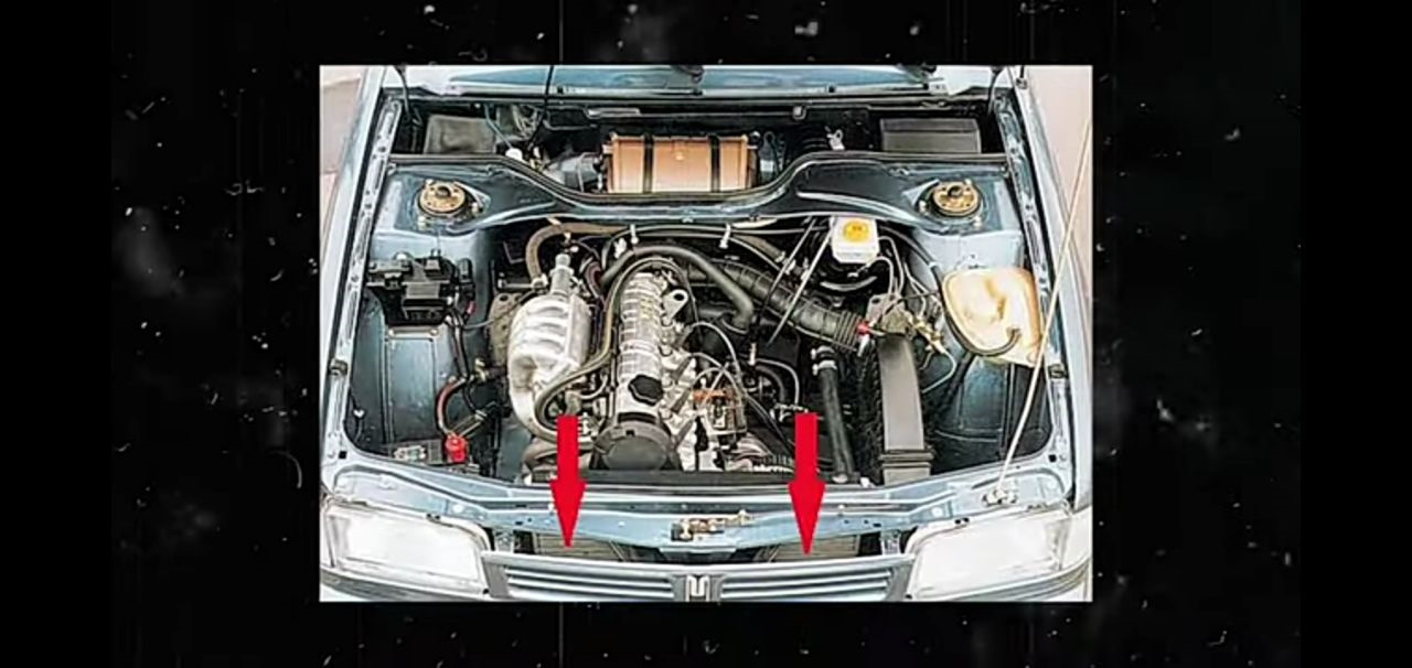

Весь модельный ряд получил узкую морду:
Узкие фары Хелла а впоследствии и Киржач, сабля между бампером и фарами и решеткой.Решетка новая, Жабо под капот Святогор, крылья с креплением под саблю, и еще было Княжеское крыло с кронштейном под бампер, новый Князебампер 2142… Новый Капот Святогоровский, телевизор и свой трос и замок капота, хотя по факту капот Князь Владимир ( Он же Святогор, Долгорукий рестайлинг перед).У 2142 коротыша на широкой морде был свой 2142 капот.

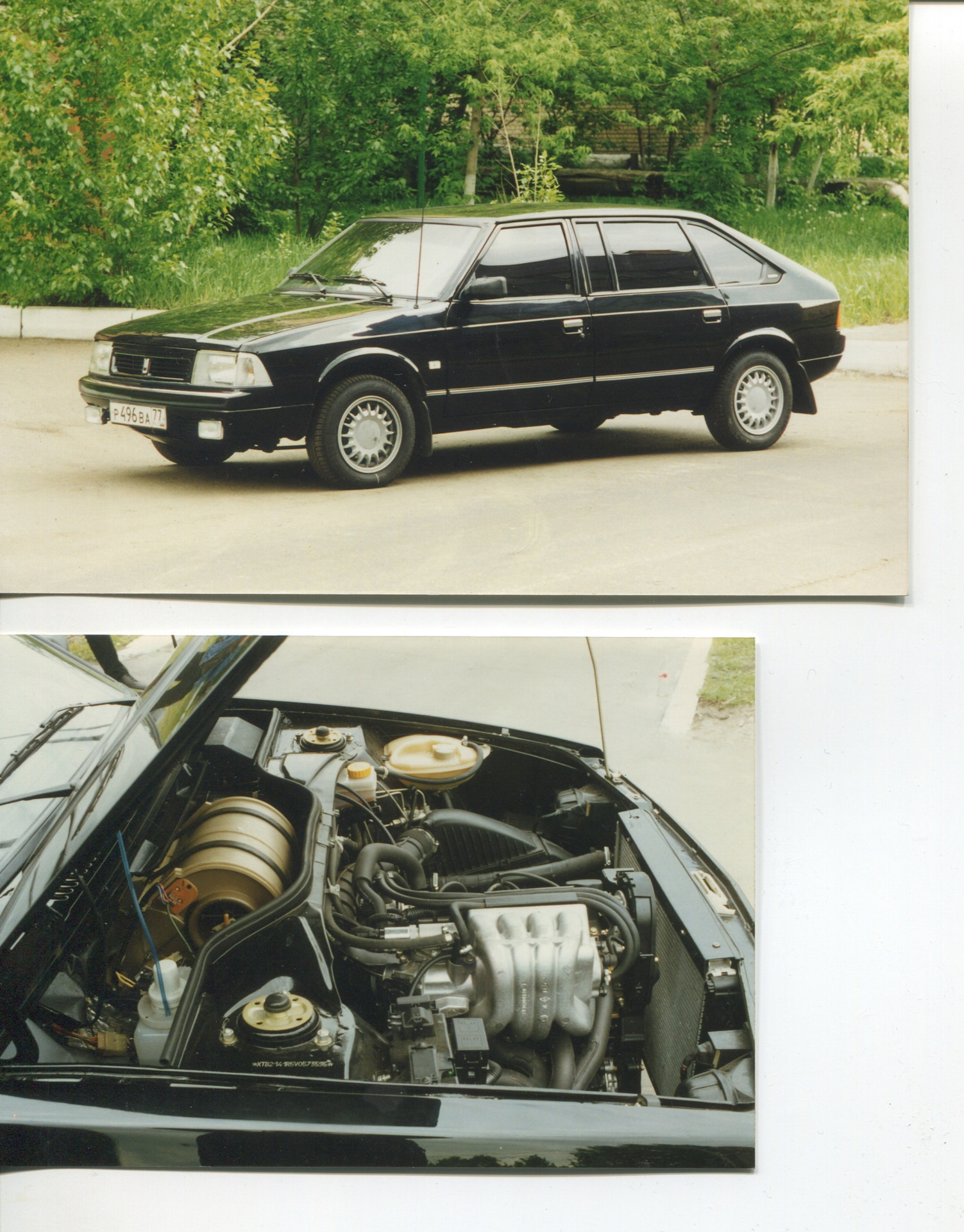

В 1997 конвейер запускается, машины комплектуются в основном мотором 3317 и граненой клапанкой(уже с новой ГБЦ 248 и трапецевидными поршнями),

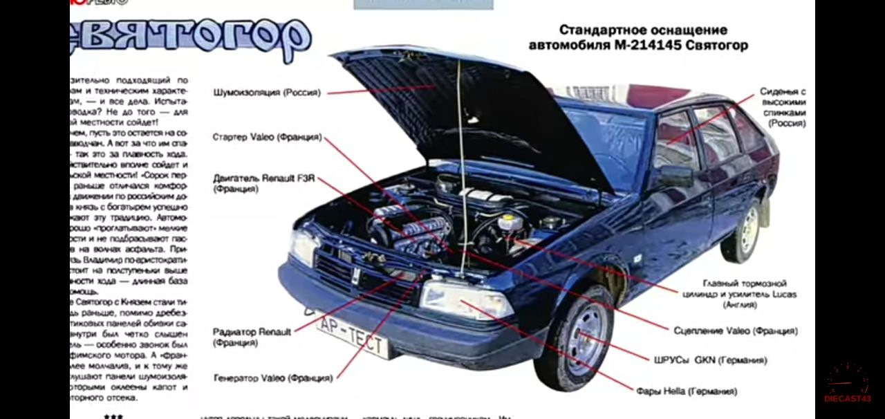

Импортные комплектующие:Стартера и Генераторы Бош, Валео.Мозги и Катушки Сименс… ЧЯ 174.3722-01 с введением Святогоров черный и релюшки все черные, аналог старого 174.3722 СССР (1986-1996), 174.3722-01 (1997-1999) шел на все моторы кроме F3R, на F3R ставился монтажный блок 173.3722-01М…Шрусы ГКН Спидан под F3R, Сцепления Luk/Sachs/Valeo.Гтц и ВУТ двухсосковый ЛУКАС.Фары Хелла, а потом Киржач).Топливный насос Сименс, Рено.Радиатор Рено.

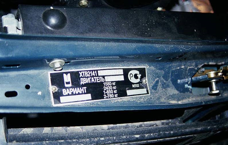

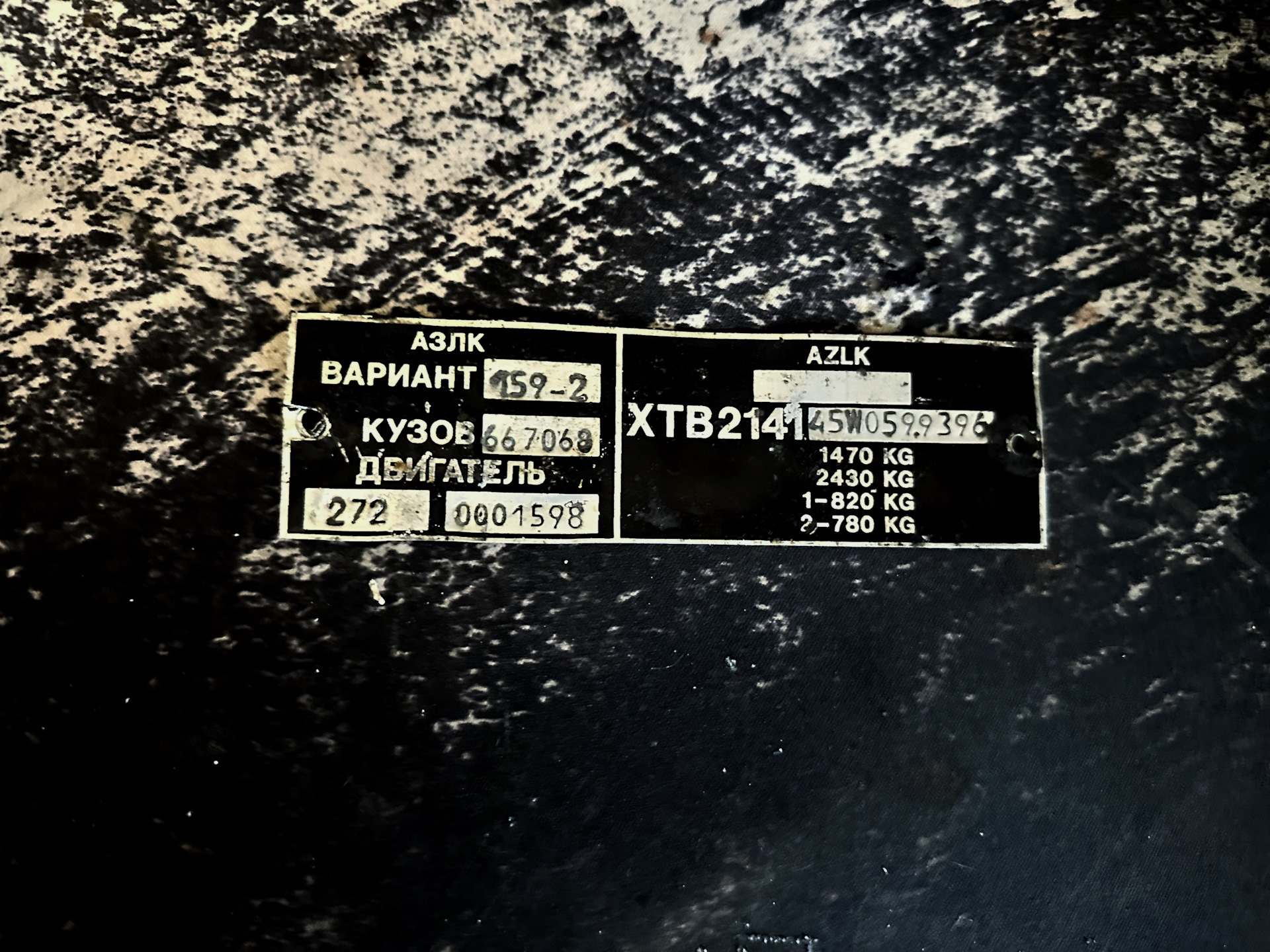

В 1998 году появился Иван Калита…Введены новые таблички индентификационные с мая-июня 1998 года с массой не 1470-1480 а 1570 1580…
Но были и таблички апрель-май 1998 года когда шли старые таблички 2141 образца 1988 года, но исполнения пробивались в новом стандарте-это переходные нынче редкие таблички…

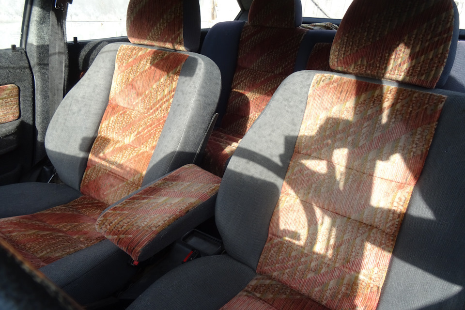

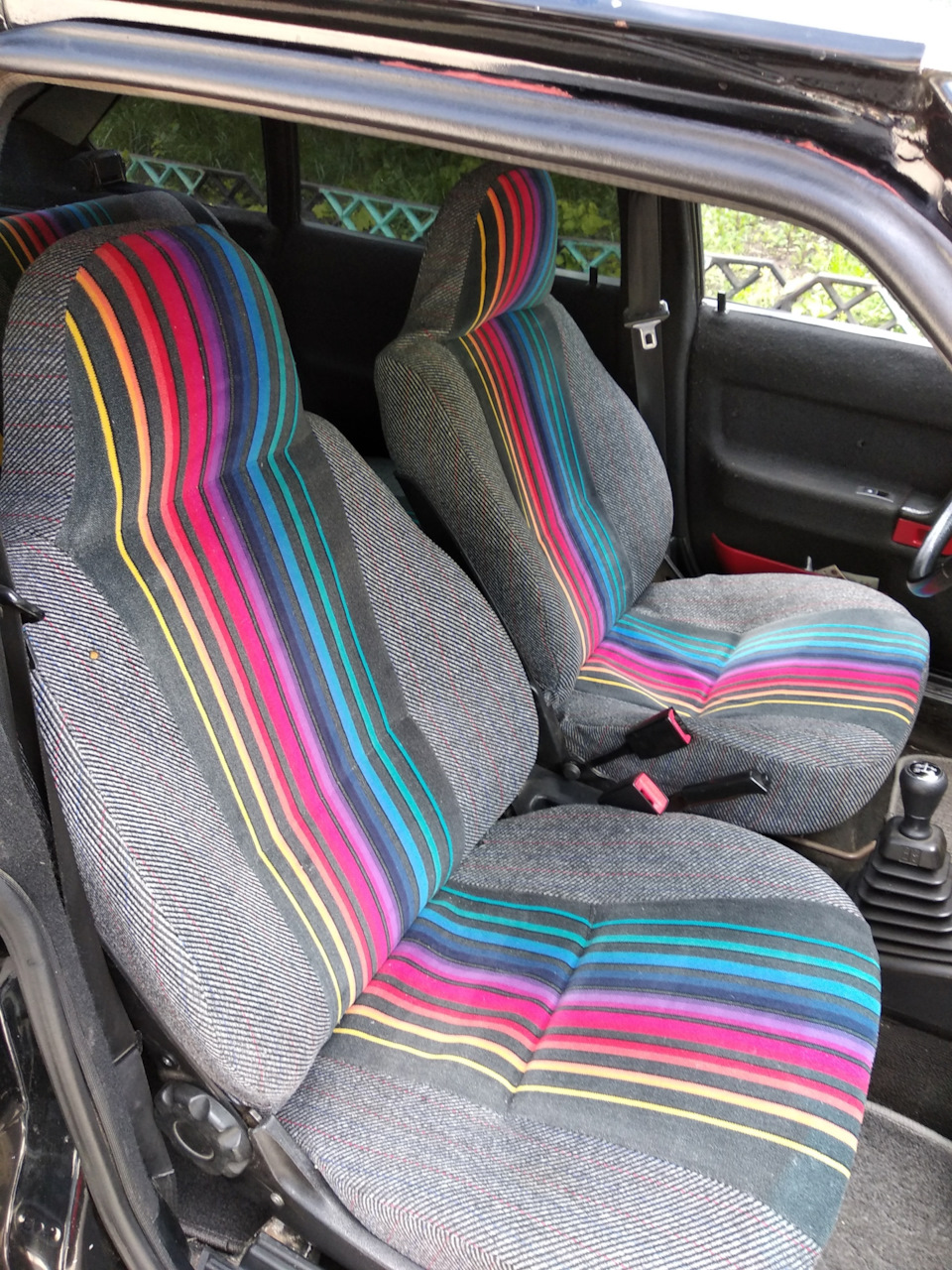

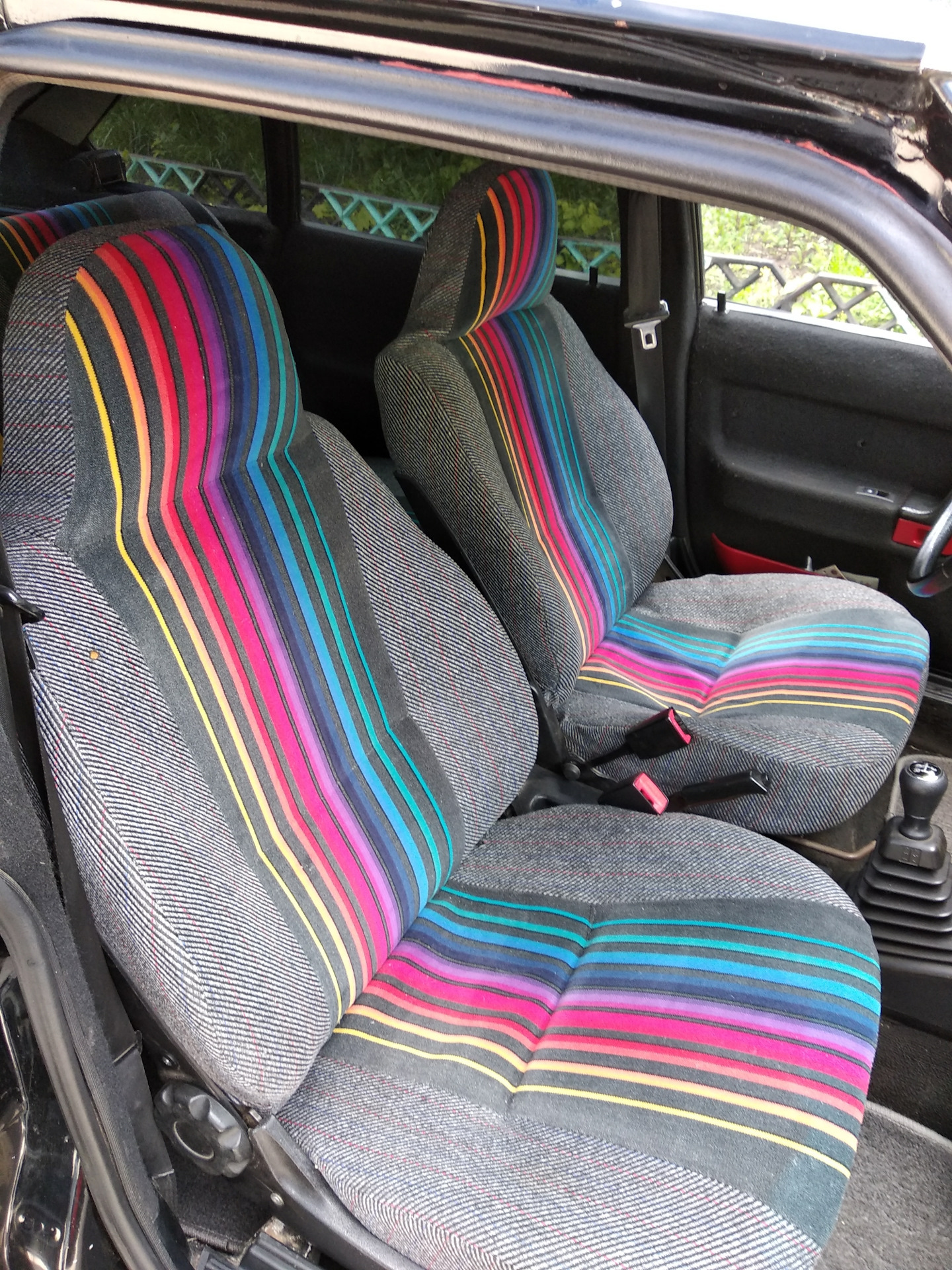

Салоны Обычные, Попугай, Французская клетка, на ранних 97-98годы или Радуга 99-2001 или простой в основном.
.По форме Обычное с подлокотником, Люкс, полулюкс, Автолив, Автолив электро… Плафон освещения салона над зеркалом заднего вида-по бокам над стойками пропали плафоны), но в 98м ещё комплектные машины были, моторы так же 3317 и 2106, шины Таганка на Святогоры и КВ больше ставили таганку М229, М239 и М242., после дефолта 1998 года импортные комплектующие перестали поставляться.Фары стали Киржач, а не Хелла, Стала нарушаться посменность сборки номеров кузовов и шасси-если до 1999 года 1 смена наносила четные номера шасси, а 2 смена нечетные.То после 1999 уже били последовательно один за другим.
1999-2000-2001 БОМЖ ПАКЕТ серый ворсовой или тряпичный салон, Торпедо 2х видов : Первый вид-с центральными воздуховодами и заглушкой под часы.Второй вид-заглушка под динамики, без воздуховодов и 4 кнопки переехали и магнитола и они стоят в центре.С 2000 года моторов F3R уже не было, они закончились. Были либо 2106, либо Узам 3317 и 248.С 2000 года Узамы в основном.

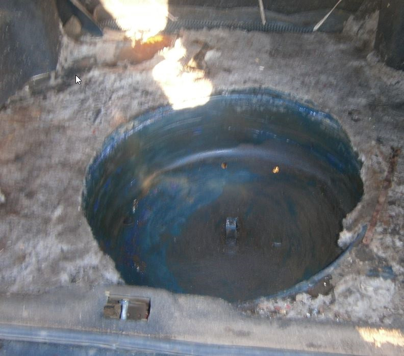

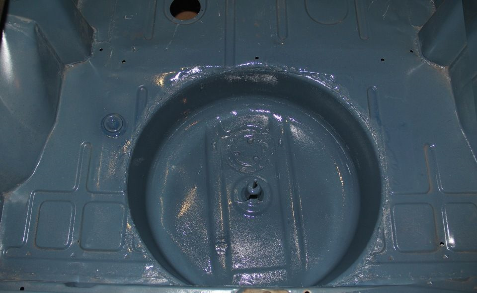

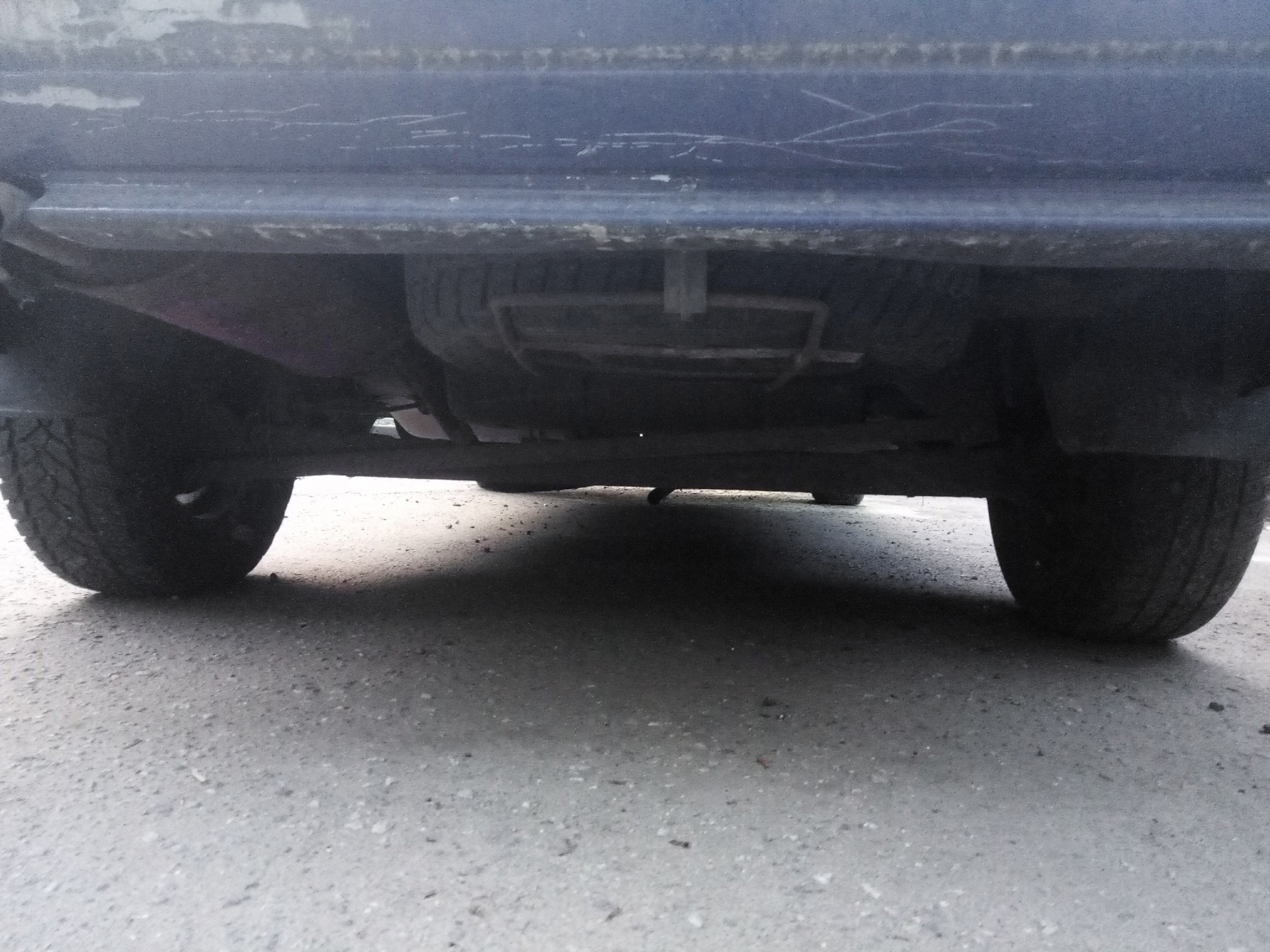

Осень 2000 — Пропала рамка номерного знака, появился тазик запаски в полу багажника.Также отсутствие пластика на спинке сидений, отсутствие обивок багажника, ковер на средней и задний стойках, торпедо, тоннеле, рычаг КПП в матерчатом чехле и ручка кпп 2140, обивка потолка перфорированным материалом Жигулевская сетка.Педали все 3 одинаковые-педаль газа сделана из педали тормоза…Палка-подпорка под крышку багажника …Фонари задние нового образца, более широкая сабля между фарами и решеткой и бампером передним.Решетка радиатора в виде сетки рабицы и значок круглый Москвича…Колпаки фирмы Фарад 219С Сделаны в Италии…

Корыто под запаску было уже в мае 99 года.

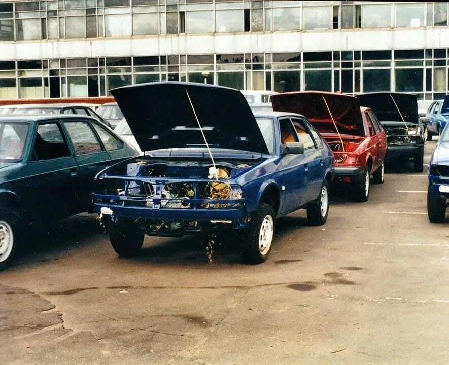

Не, при чем тут это. Реально где то на заводе машину проектировали и навешивали детали, естественно это не серийная машина, но она была.
сами машины стояли без головок блока на открытом небе…

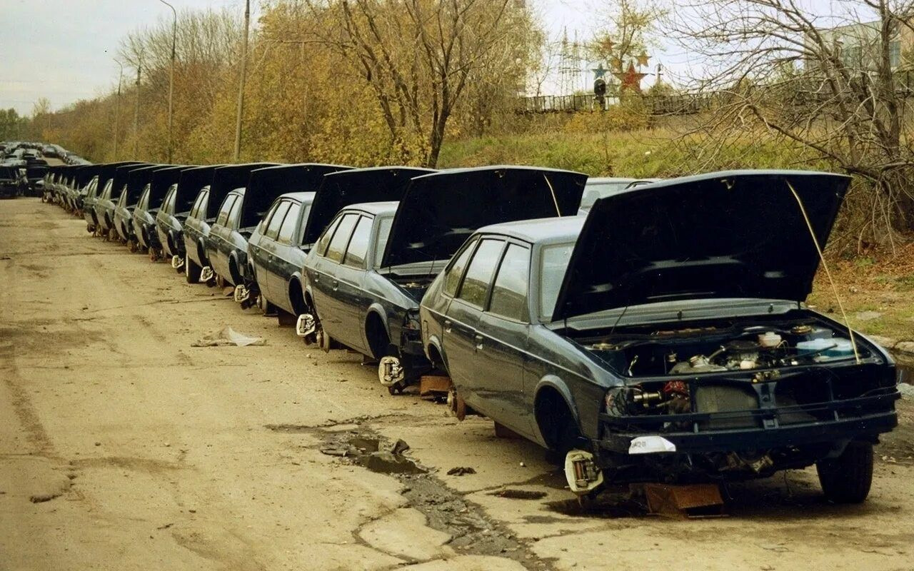

Почему? Двигатели же в сборе на завод приходили.
Был некомплект… Многие мне рассказывали про это. Но один помню загнул про отсутствие поршня в моторе, вот это уже бред был, да. Вот на фото, мотор без ГБЦ, одни шпильки стоят
Получается, моторы разбирали, банальное воровство.
Тупо недосбор, а потом и разносить начали, когда производство встало окончательно

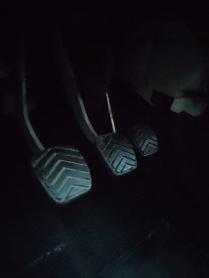

Не знал про разницу в маркировочных табличках и одинаковые педали.

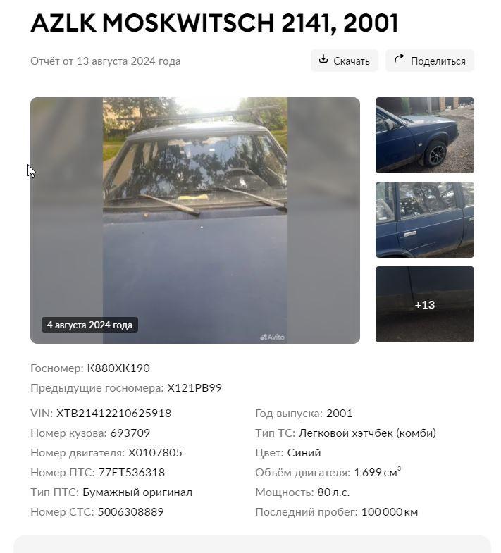

XTB214120K0060382. производство вторая половина 89 года. Буквы "L" в ВИН нету)))))
Вин не правильный, я тебе свой вин не давал и друга тоже. У друга шасси 102### с чем то. А у меня 68###.
так правильно, ВИН я привел свой, а вы ни одного ВИНа не привели. и что-то там такое выдумываете.
А зачем я свой вин Вам давать буду? Ну кто выдумывает?
"…А зачем я свой вин Вам давать буду?.."
Вот смотрите, если речь зашла про "реализацию в жизни", то можно приводить конкретные примеры и на их примере подтверждать или опровергать позицию.
А можно фантазировать. )))
Что, к примеру, вам дало знание ВИН XTB214120K0060382?))))
21412 модель, К 1989 год… 60382 номер шасси. Раньше моего… Первый кузов 89 года 21813 и последний 101537. Мне нужен номер кузова, тогда можно судить… А номер шасси он показывает, каким по счёту от нуля он сходил с конвейера в виде готовой товарной машины.

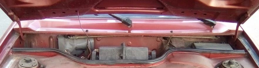

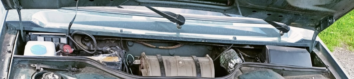

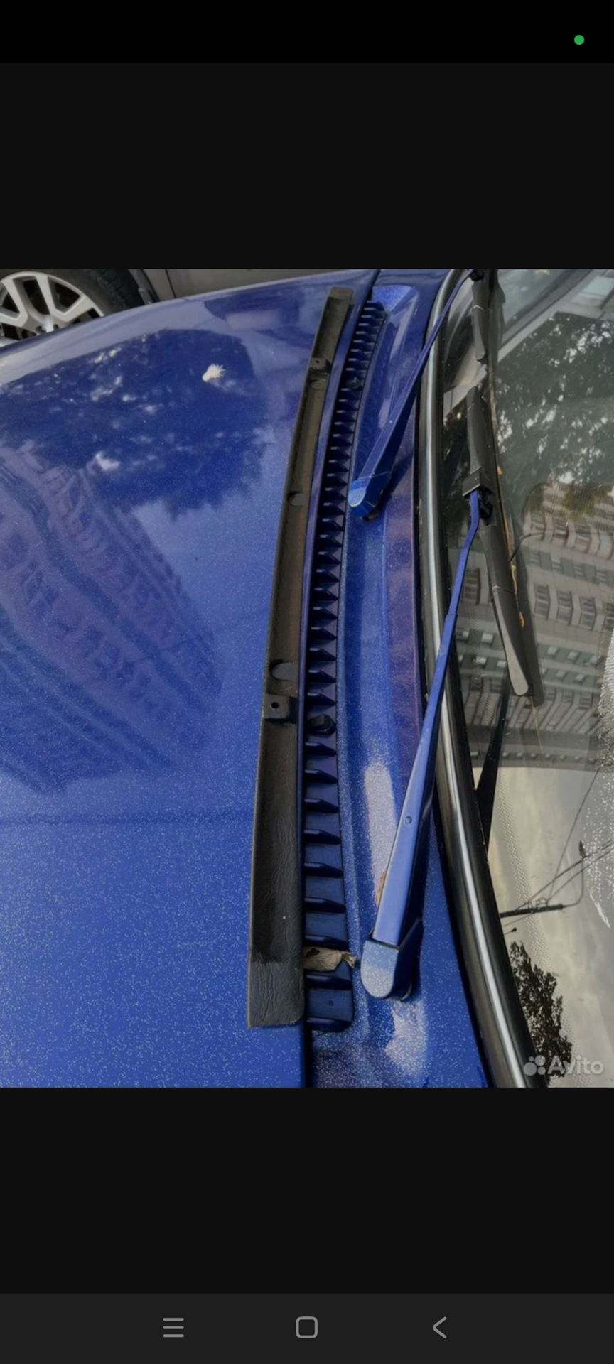

А в какие годы шли 3 вида, можно поподробнее?) 😁
Ну сначала шла расческа хотя на прошлом москвиче заводчанин выгнал в конце 98 года уже без расчёски а с треугольным профилем такого вида. На том что на фото у меня просто форсунки, но он и машиной не был).
Расчёска-прикольная тема
совсем пустая еще круче, в желобке дырок нет, все стекает на бока)
Sonic18
вот такая же, только установленная. Да и в цвет покрашена)

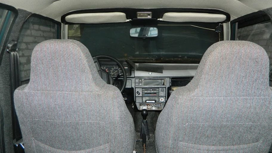

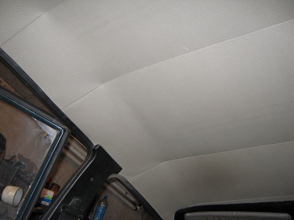

Не отмечена эволюция потолка: от штатного твердого до натяжного.

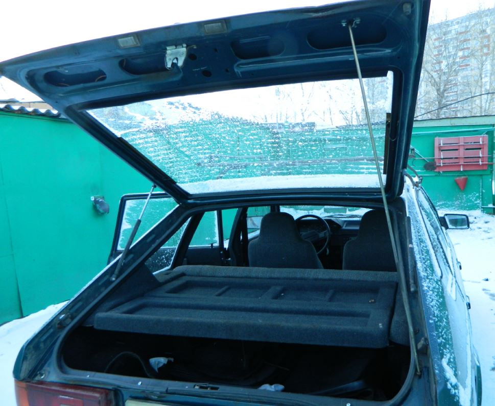

делюсь фотой палки-подпиралки. машина 7436хх по кузову, достаточно поздняя

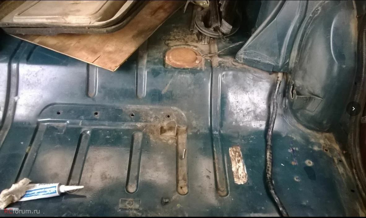

у вас фотка корыта не заводскго, делюсь плохонькой, но фотой оригинального корыта.
Плюс шумка второй половины 2001 года)
И что меняет? Ничего!

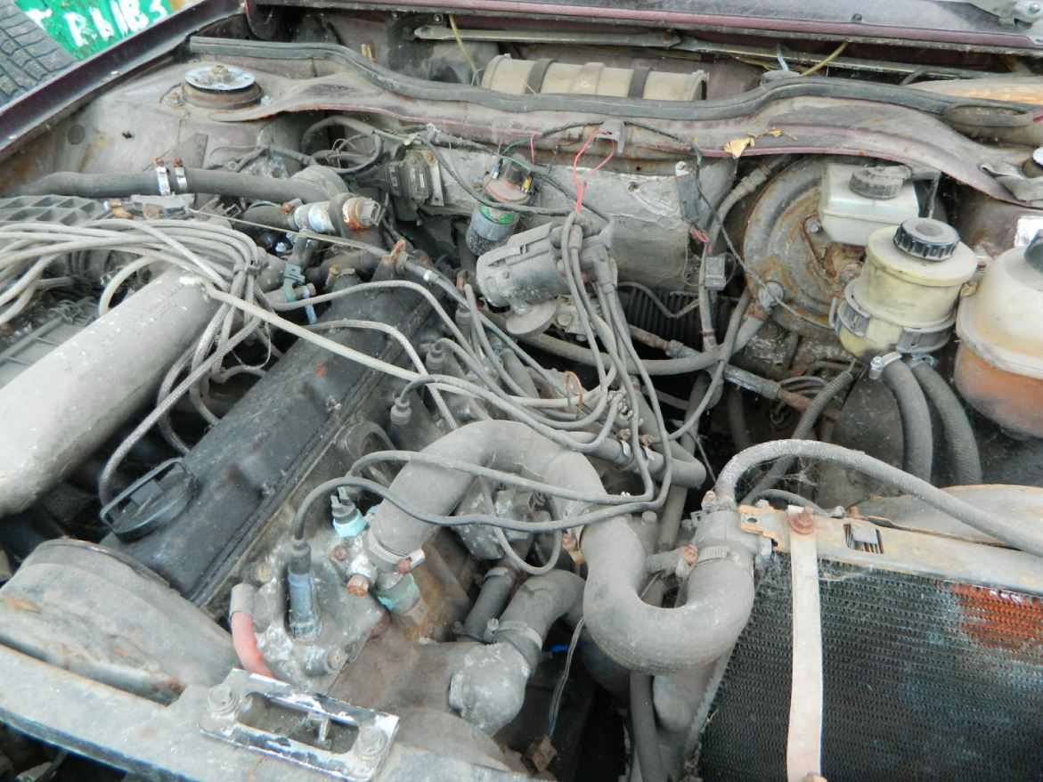

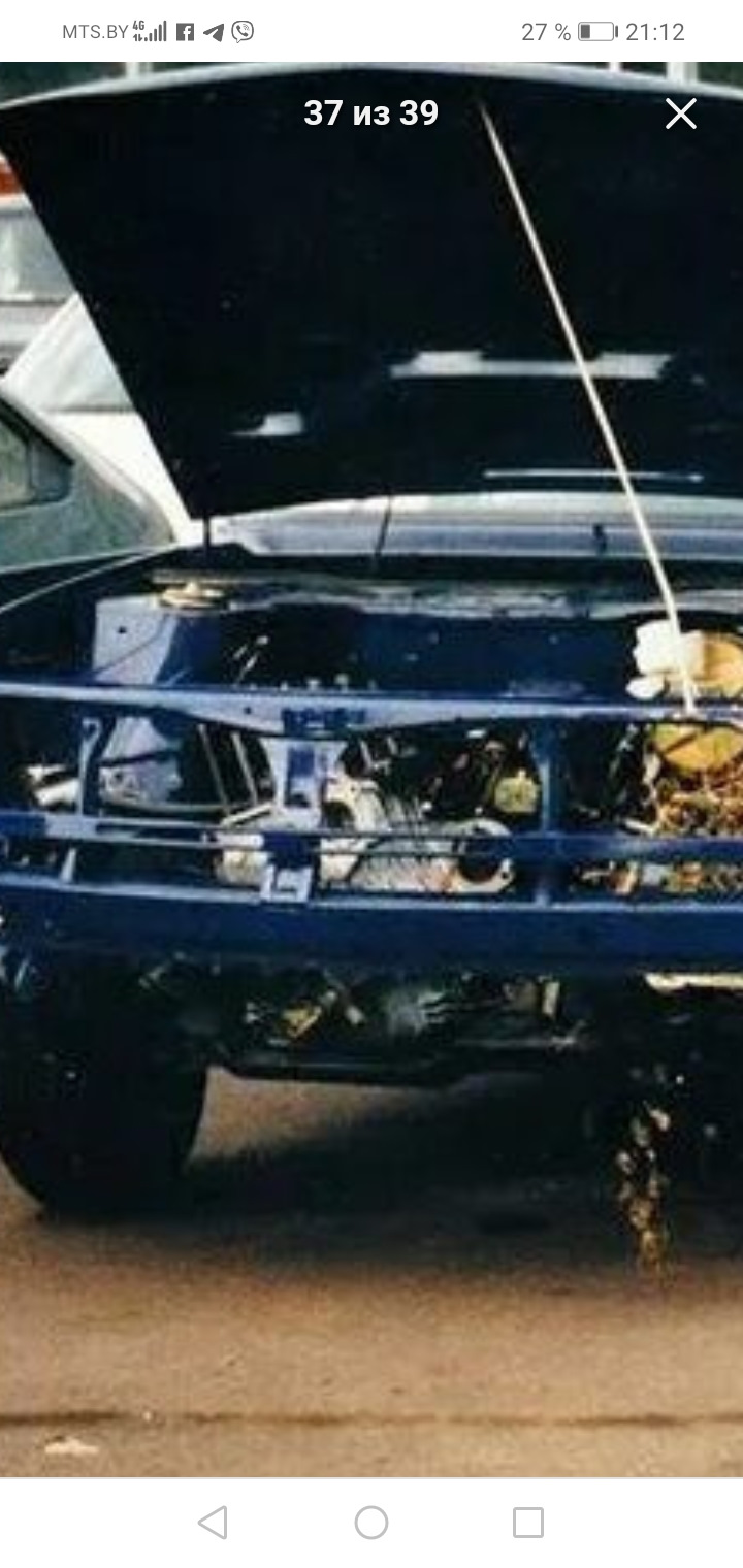

Не понял я вашего комментария. Вы про какие незаводские моторы? Рено F3R, а такжеF4R F7R на Святогор/Князь/Калита/ Дуэт-1 и Фордодизель1,8 KHD XLD 418 RTF если что на заводе ставили. Был ещё экспериментальный Дизель Elco Elsbett с расходом 2,69 на 100 км. Но с ним не пошёл в серию
Где почитать за заводской ф4р? Что-то ни разу не видел его по заводу.
да их поставлено на завод было штук 5 всего, а в машины попало 1 или 2.
В инете есть про черный КВ с этим двигателем.
Можно сказать это было на уровне "конструкторских работ" на заводе, ОТТС на такое нет.
Там по моему и ступицы были 5 болтовые, когда-то лет 15 о нем читал и фотки были.
NikVolvofan98
Да воде все понятно: если иллюстрировать свои слова не заводским исполнением каких-то элементов, то можно начинать писать по опель торпедо, разные нештатные моторы, сиденья от других авто и тд.
Поэтому, на мой взгляд, необходимо использовать для иллюстраций фотографии заводских деталей.
ЗЫ. "…Был ещё экспериментальный Дизель Elco Elsbett с расходом 2,69 на 100 км. Но с ним не пошёл в серию." На заводе было очень много импортных двигателей, которые в 90х примеряли на 2141/2142/2335 с прицелом ставить серийно.
ЗЫЫ. F4R это то же не серия, если что.
ЗЫЫЫ. на фоточке установленный на заводе в УКЭР, в КВ Ауди R5.

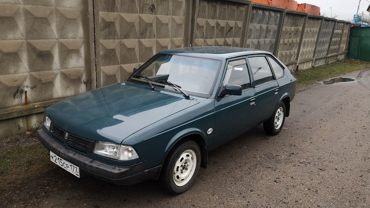

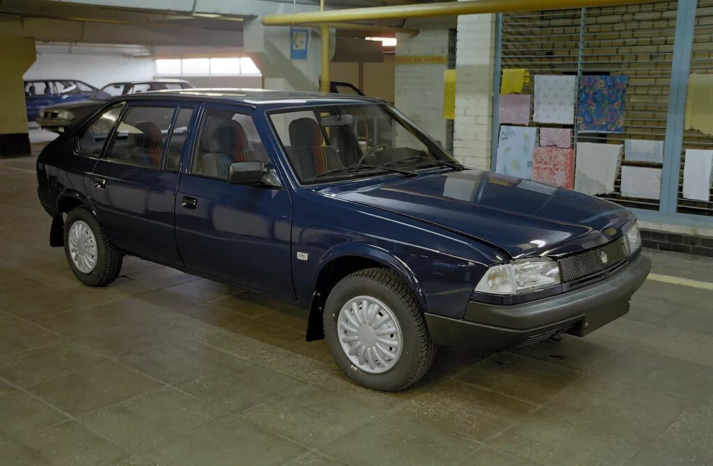

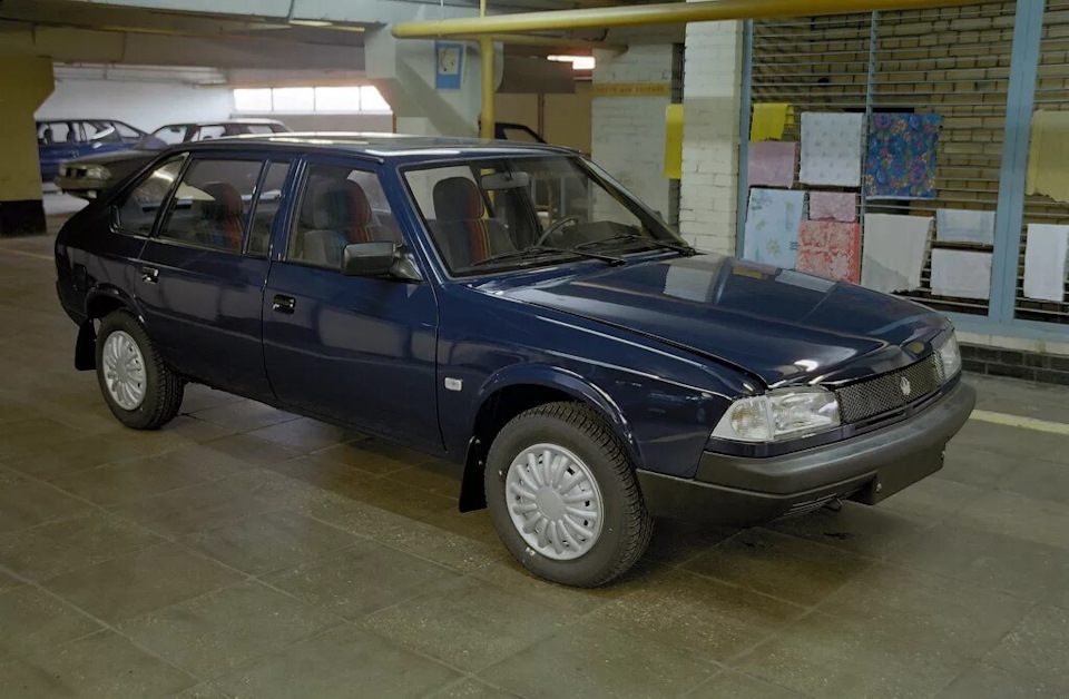

ЮД можно условно разделить на 2 больших партии по признакам:
— лобовое стекло;
— заднее крыло;
— запаска.
1 серия это вставка, заднее крыло СО, запаска под кузовом.
2 серия это вставка, заднее крыло НО, запаска в корыте.
При этом 1 серия дособиралась до лета 2000. А после запуска сварки собрали вторую серию, которую в части собрали, в части осталась висеть на конвеерах.
1 серия интервал кузовов верный. Прошла итерации: фары (квадратные, косые), двигатели: от ВАЗ, к Рено, далее ВАЗ. Салоны: от ранних "поллулюксов" расцветке "французкая клетка" до "красных попугаев" на люксах с различной тканью.

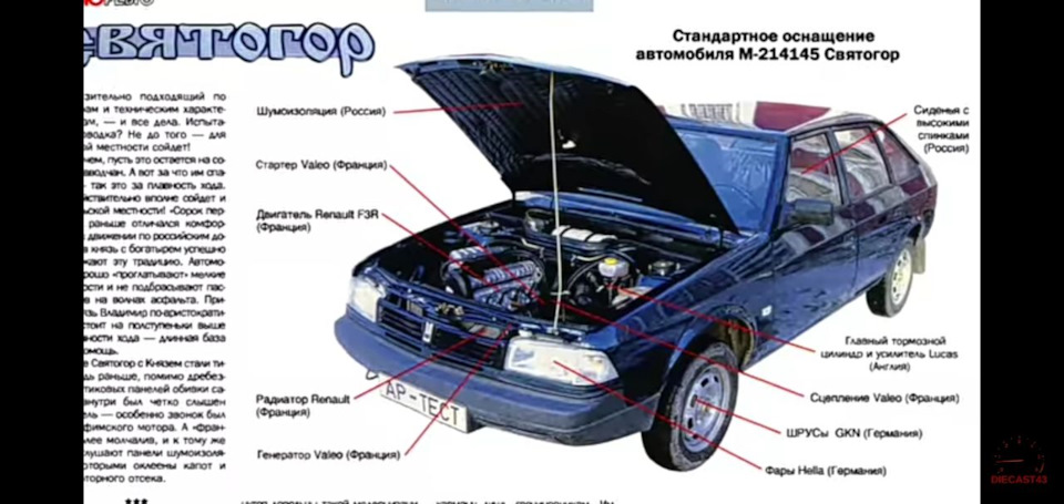

Боша я не припомню на своем Реногоре…
Стартер валео, генератор валео, радиатор валео, сцепа валео, выпуск Босал, катушки магнетти марелли, бензонасос вальбро, ЭБУ сименс, только что датчик кислорода бош.
Шрусы gkn, фары Хэлла, лукас 2 вывода, амортизаторы Гродно, диски Фреза, шины Московия 175/70, цвет синяя полночь, выпуск июль 98, кузов 686ххх
У комплектации бомж пакет ещё не было пепельницы в тонеле, тупо глухой пластик…
Я как-то хотел купить узкофара на запчасти, посмотрел и прих ел, после простого москвича, это не то что бубен, а комплектация лишь бы вид был какой-то собраный😄
Там ещё и боковых пластиковых стоек не было просто карпет клеили
У меня на доноре 97 года (свапнут на рено с жига пихла)тоже был карпет в местах где раньше были полноценные обшивки, не знаю ещё на счет обшивок задних, их не было, возможно просто были сняты кем то. Видать практиковать карпет начали ещё до узкофаров…

"…А в 2001 году уже снова пошли машины с треугольниками и прочими признаками более ранних экземпляров…" сейчас на авито продается святогор 2001 года по ВИН, но по кузову — 98, по номеру шасси примерно лето 98. ))))
А как по номеру шасси он может быть 98 года, а по вину 2001, если в вин-коде 2141 и иже с ними как раз содержится номер шасси? Какие-то армянские фокусы ил просто у машины очень занимательная история, о которой хоз предпочитает умолчать? Мне это напоминает один очень весёлый 21412 из Медведково, которому вин прикорчевали от машины с шохомотором, при этом у машины уже позднего образца задние крылья, а мотор вообще Рено…
Ну а по поводу 2001 года — судя по тому, что мне не так давно написал бывший обладатель одного такого экземпляра, там было все веселее некуда.
"…А как по номеру шасси он может быть 98 года, а по вину 2001, если в вин-коде 2141…"
это очень интересный вопрос.
Но ответ на него может быть достаточно прост: в период 2000-2001 года на балансе АЗЛК скопилось некоторое количество (мне неизвестное) машин, которые как бы были собраны, были учтены как материальные активы и попали в статистику. Но в сбыт не попали. По факту же существовали, но были недособраны или недооформлены.
И вот, допустим, в 2001 году берут такую машину, дособирают или дооформляют и пропускают через сбыт. В результате она получает ПТС и ДКП, и ставится на учет в 2001 году.
Самый интересный процесс — досборка и дооформление. С досборкой понятно — ставим все, что должно стоять и что не поставили-успели снять. Так появляются печки НО при старом ЧЯ (на машине с объявы именно так), салоны поздние, стекла не в год, торпедо НО и тд. Если был снят или не поставлен двиг — то ставится тот двиг, что есть и вписывается в документы.
С дооформлением непонятно: итоговый документ это ПТС + внутренние документы на отгрузку. В ПТС заносят ВИН и все остальное на момент дооформления. На примере машины из скрина видно, что кузов 693ххх. Близкие по номеру кузова (допустим 694 и 695 тысячи) вставали на учет в период августа 98 — января 99 (массово). Эти же кузова имели номера шасси в интервале (примерно) 625ххх-627ххх. Из чего можно сделать вывод: машина из объявления физически была собрана примерно в середине 98 года. Но есть же ВИН с "1" в нем, да? Собственно тут самая интересная часть: в 98 на машину не нанесли ВИН, а нанесли его в 2001г., используя учетные данные (номер шасси) 98 года и "1" как период фактического "дооформления". Отсюда вопросы и выводы:
— система учета работала до последнего.
— в какой момент наносился ВИН.
— почему (по какой причине) в 98 ВИН не нанесли.
есть еще параметры для анализа и примеров множество
Уф, букофф много, но, надеюсь, понятно.
MZMA412
"…Ну а по поводу 2001 года — судя по тому, что мне не так давно написал бывший обладатель одного такого экземпляра, там было все веселее некуда…"
насчет спинки: на поздних их приваривали контачкой, и они были всегда (точнее я не видел без них. а поздних видел много). Скорее всего первый хоз.
у поздних изменился штамп задней панели, так, что бы без пластика под номер, сразу на кузов.
насчет задних крыльев: могли на заводе починить перед сбытом в процессе доводки. мог первый хоз. могли и собрать, тут как минимум 3 варианта)
жабо было 3 вида: совсем позднее пустое, не совсем позднее и штатное.
Ну а карты это съмный элемент, сложно по ним судить. Хотя на поздних часто встречается коричневая крутилка печки…
MZMA412
Материал интересный, поправить ничего не могу, не моя компетенция, могу только слегонца дополнить. Машины с корзиной под днищем какое-то время шли параллельно с машинами с корытом. Как пример — мой Святогор (номер кузова 742500) уже с корытом, а его брательник с номером кузова 742486 — все ещё с корзиной, при этом по вин-коду он выпущен позже. Насчёт педалей — спасибо, гляну на своем, до этого не обращал внимание на их форм-фактор. А в 2001 году уже снова пошли машины с треугольниками и прочими признаками более ранних экземпляров, когда начали прям конкретно собирать машины чуть ли не из мусора…

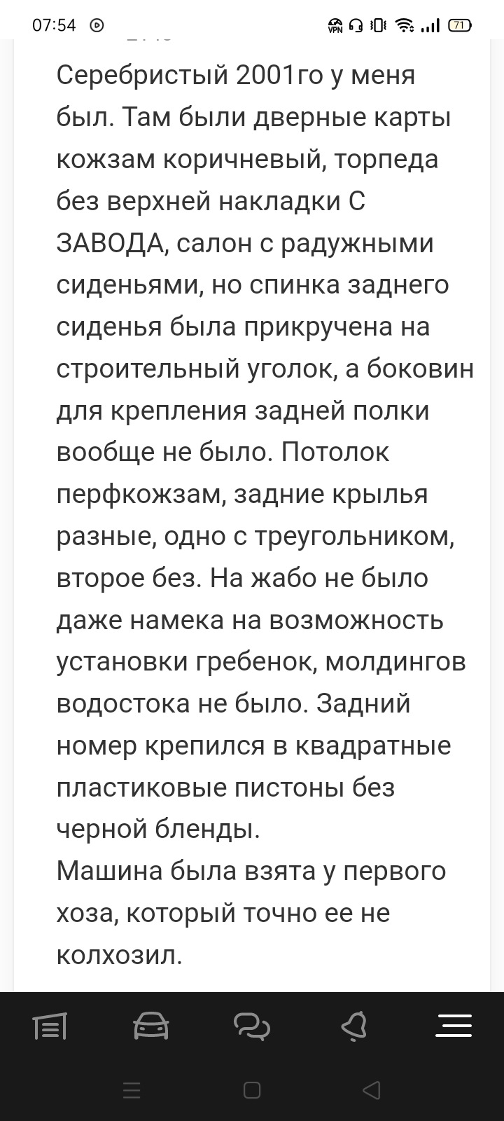

"…Машины с корзиной под днищем какое-то время шли параллельно с машинами с корытом. Как пример — мой Святогор (номер кузова 742500) уже с корытом, а его брательник с номером кузова 742486 — все ещё с корзиной…" 742ххх поздние кузова. ваш брат первый владелец? может предыдущие владельцы что-то починили? а остальная "поздность" на месте?
можно фото ваших кузовов?
Остальная "поздность" на 742486 на месте. Вот его запаска, фоткал ещё при первом осмотре, потому как меня самого это удивило. Когда буду в месте его хранения, постараюсь сфотографировать подробнее. А по поводу брата — лично мой брат здесь вообще не фигурирует, здесь шла речь именно про машину в контексте ее родства с моим 742500. У которого как раз вполне заурядная обычная ниша
я имел ввиду что предыдущие владельцы, если таковые были, могли "починить"
хотя я видел машину, кузов 7437хх, у нее вставка вместо вклейки с завода.
