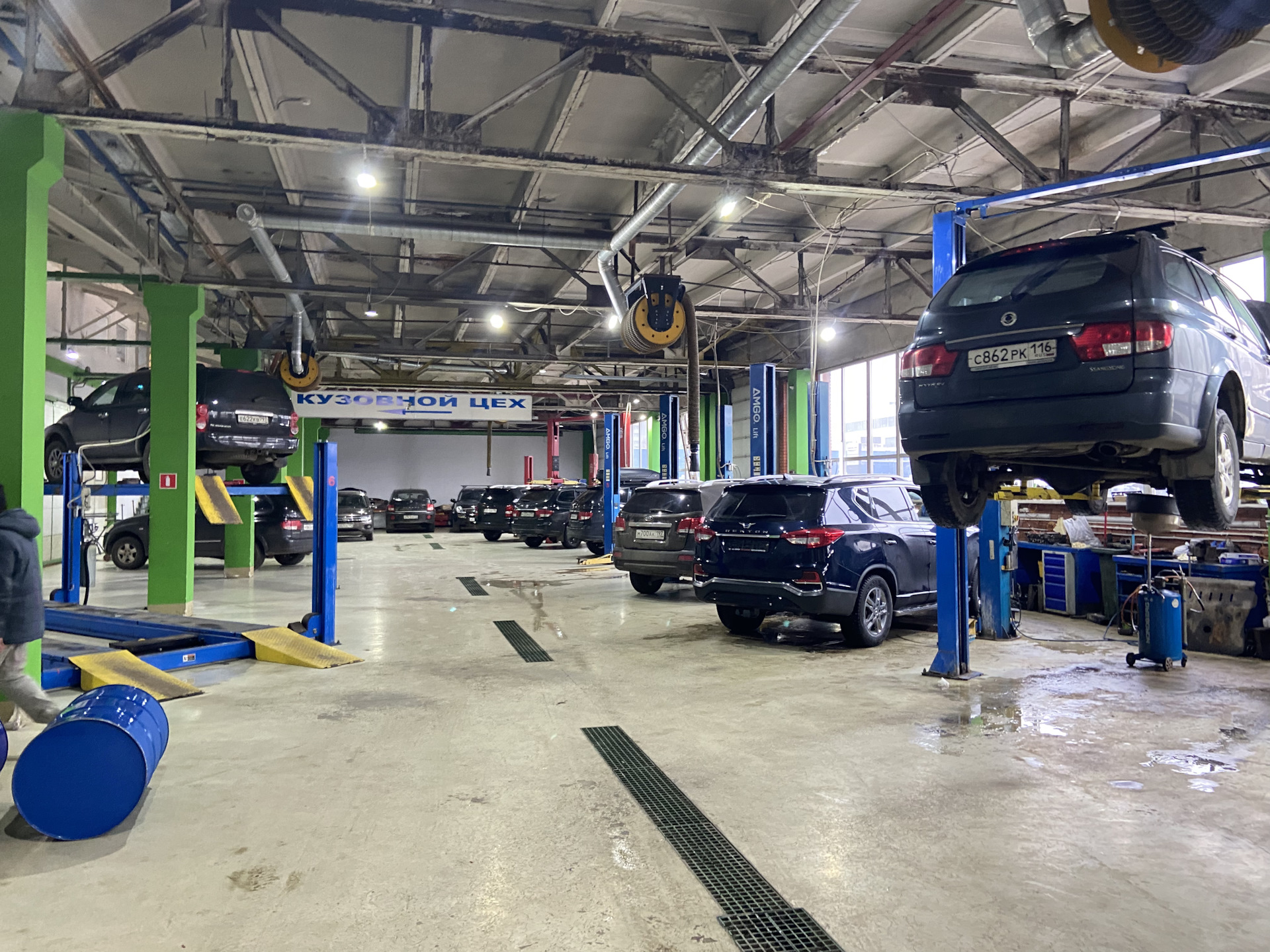

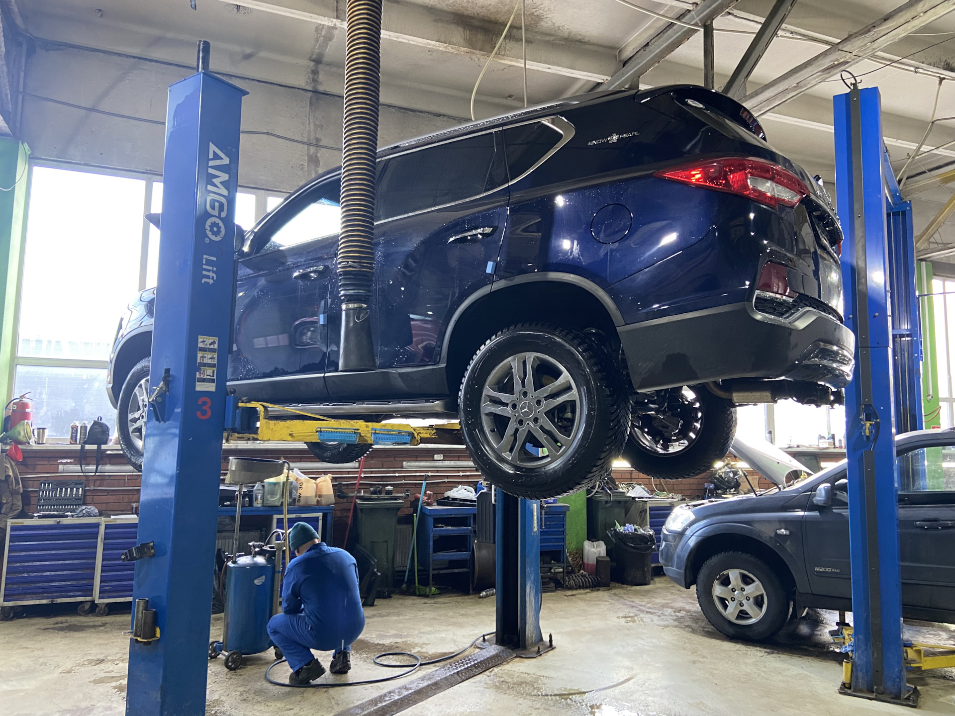

Как приехала машина из Кореи первом делом поменял колеса на зимний комплект писал об этом ранее. И на следующий день записался в сервис по Ssanyong в Москве «Абсолют Авто» в Алтуфьево.
1) Поменял масло-фильтр в двигатели Alpine RSL 5w30

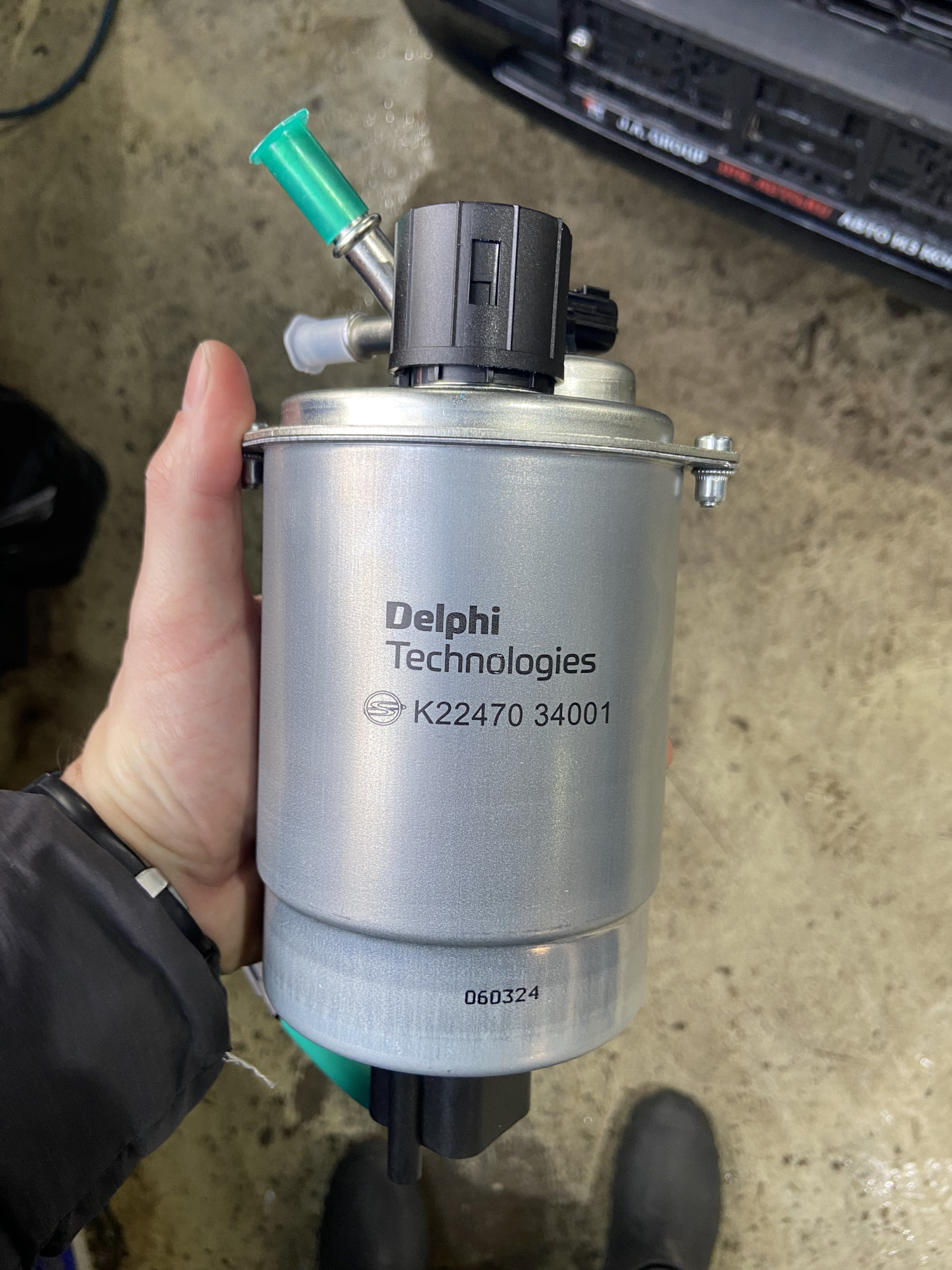

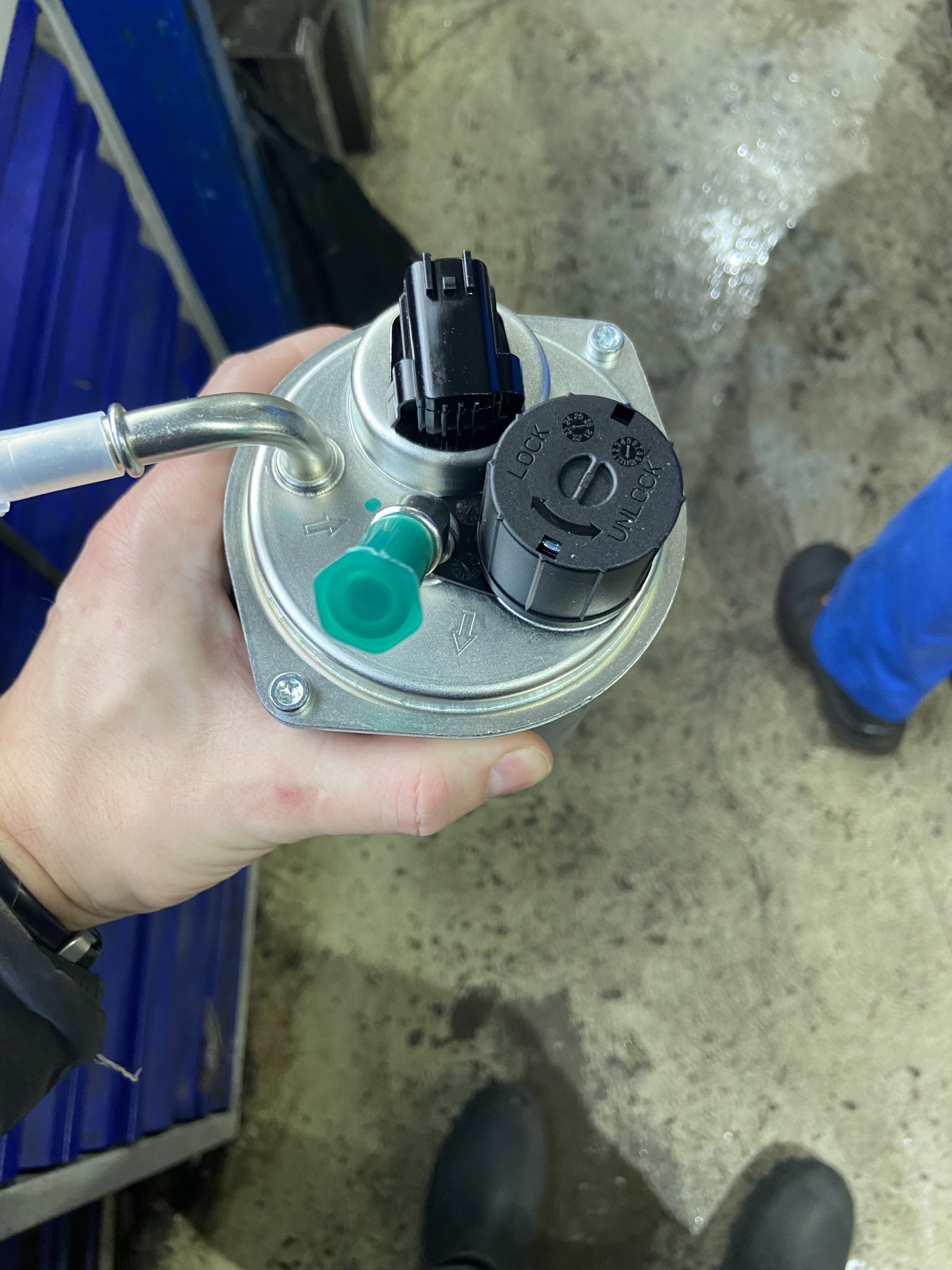

2) Топливный фильтр в сборе поменял
3) Антифриз G-Energy NF 40 синий
4) Тормозную жидкость заменил Dot-4
5) Колодки тормозные (задние оригинал зеленого цвета )
6) Проверили масло в редукторах (чистое-в уровне)
7) за шприцевали крестовины

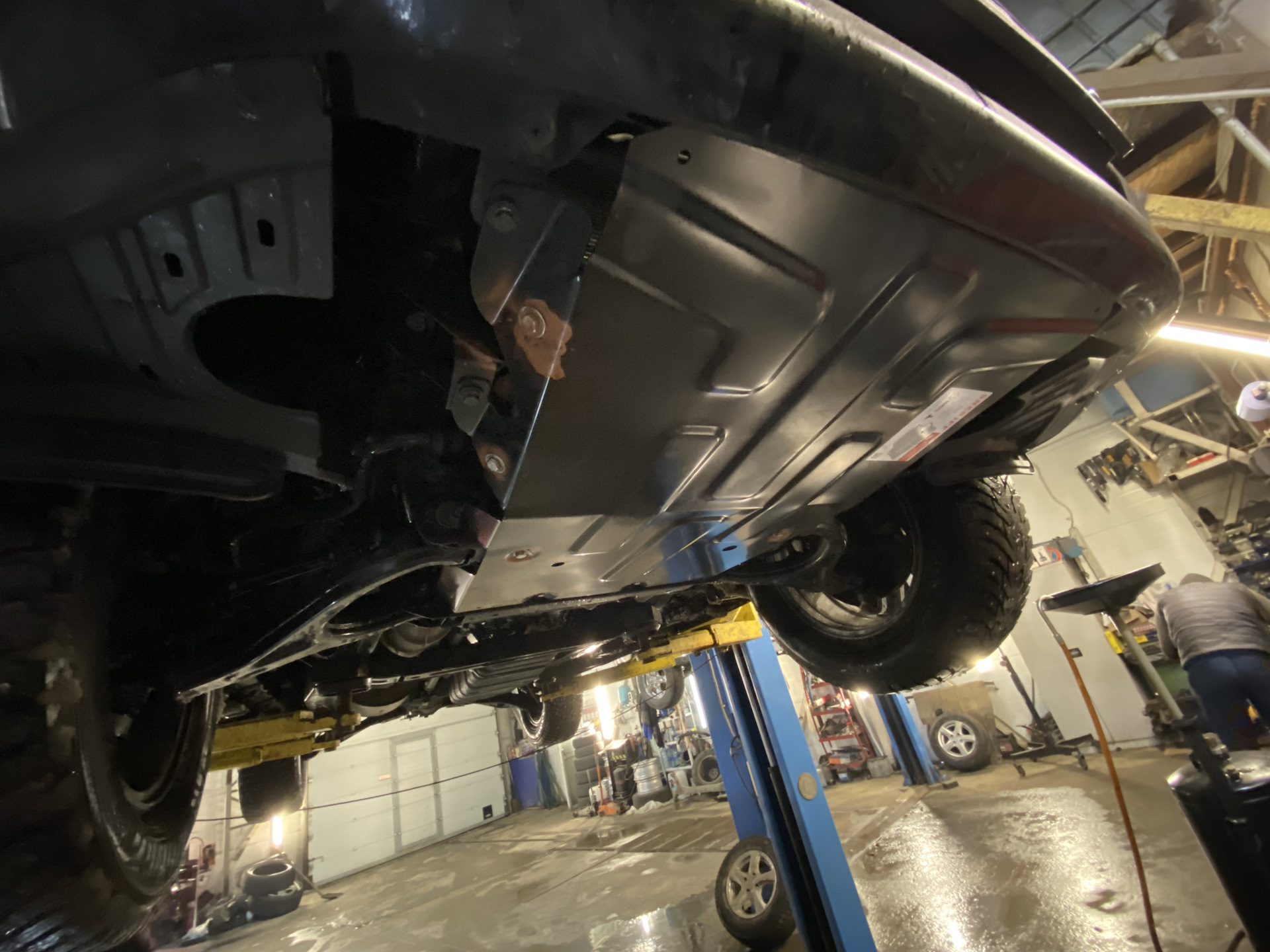

8) Поставил защиту двигателя от Шериф заказывал на озон (в планах поставить защиту кпп)
9) Воздушный фильтр
Масло в коробке не менял, мне её обслужили в Кореи.
Запчасти на фото: PK116
