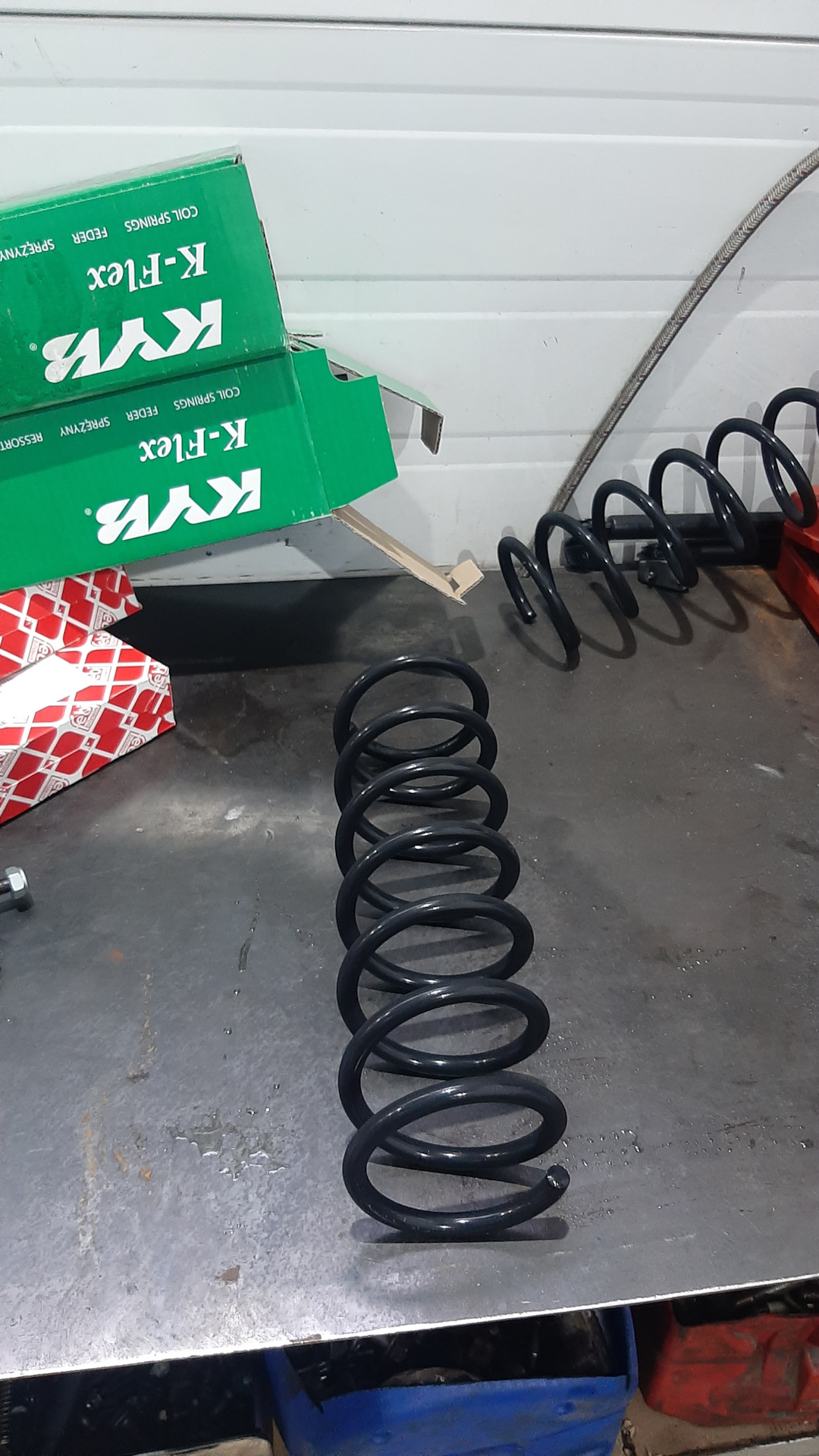

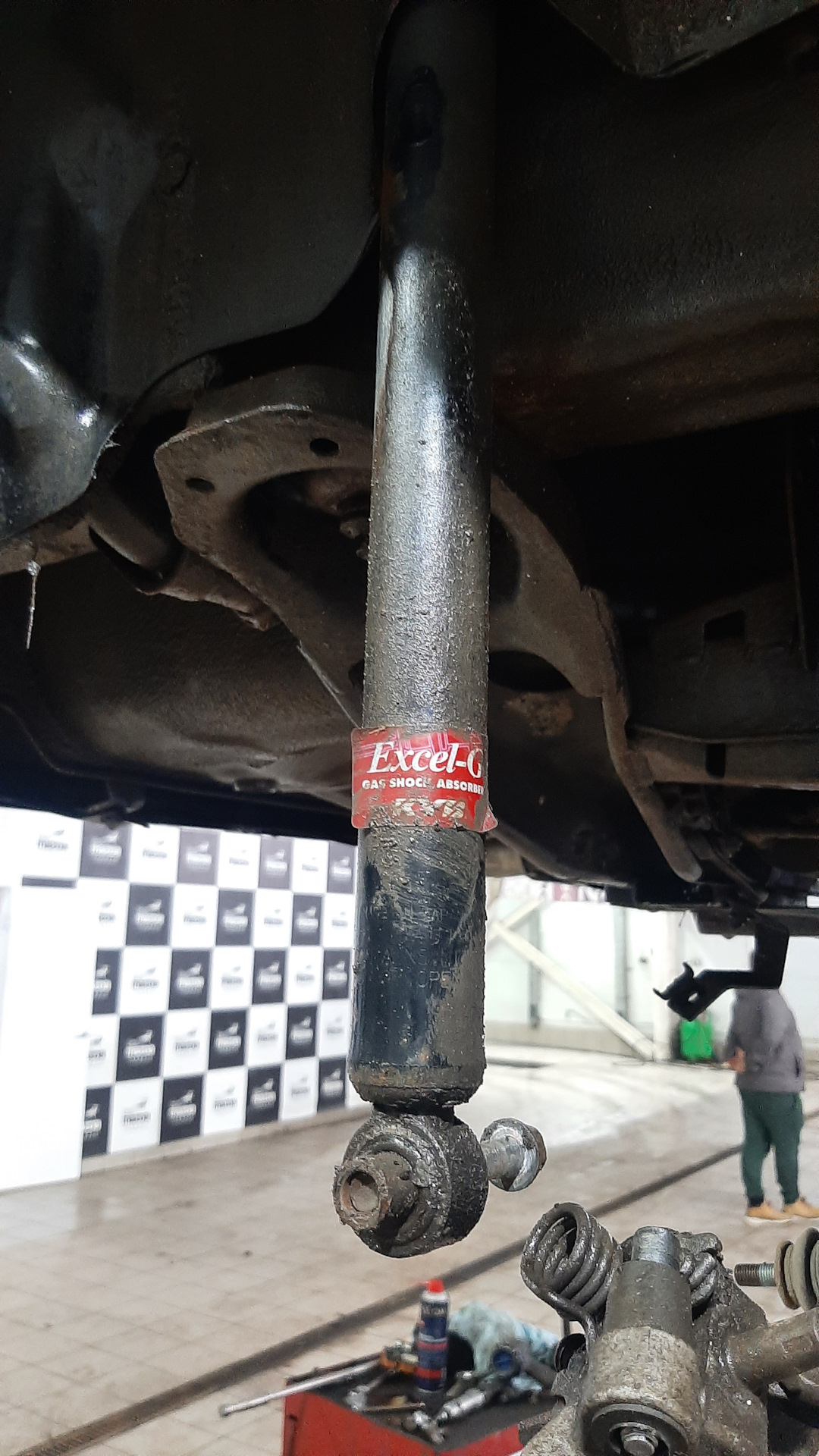

До этого ранее менял рычаги подвески в сборе "серпы" и "косточки" по мере износа сайлентблоков. Стойки заднего стабилизатора. Задние амортизаторы заменил "по ошибке" на KYB вместе с опорами по причине периодически появляющегося стука со стороны правого колеса. Я не мог определить что точно постукивает. Необычным было, то что стук то появлялся то пропадал на продолжительное время. В итоге в процессе замены амортизаторов выяснилось, что пружина справа лопнула, а громыхала небольшая часть витка пружины застрявшая в нижнем рычаге подвески. С пружинами решил разобраться позже.

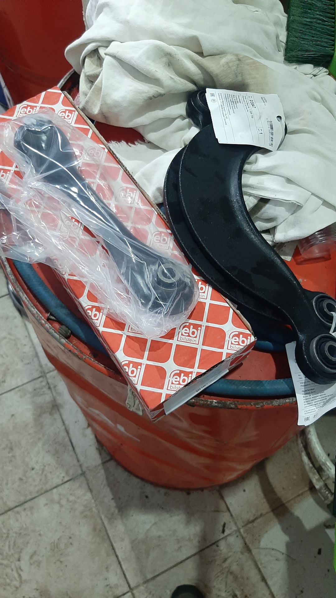

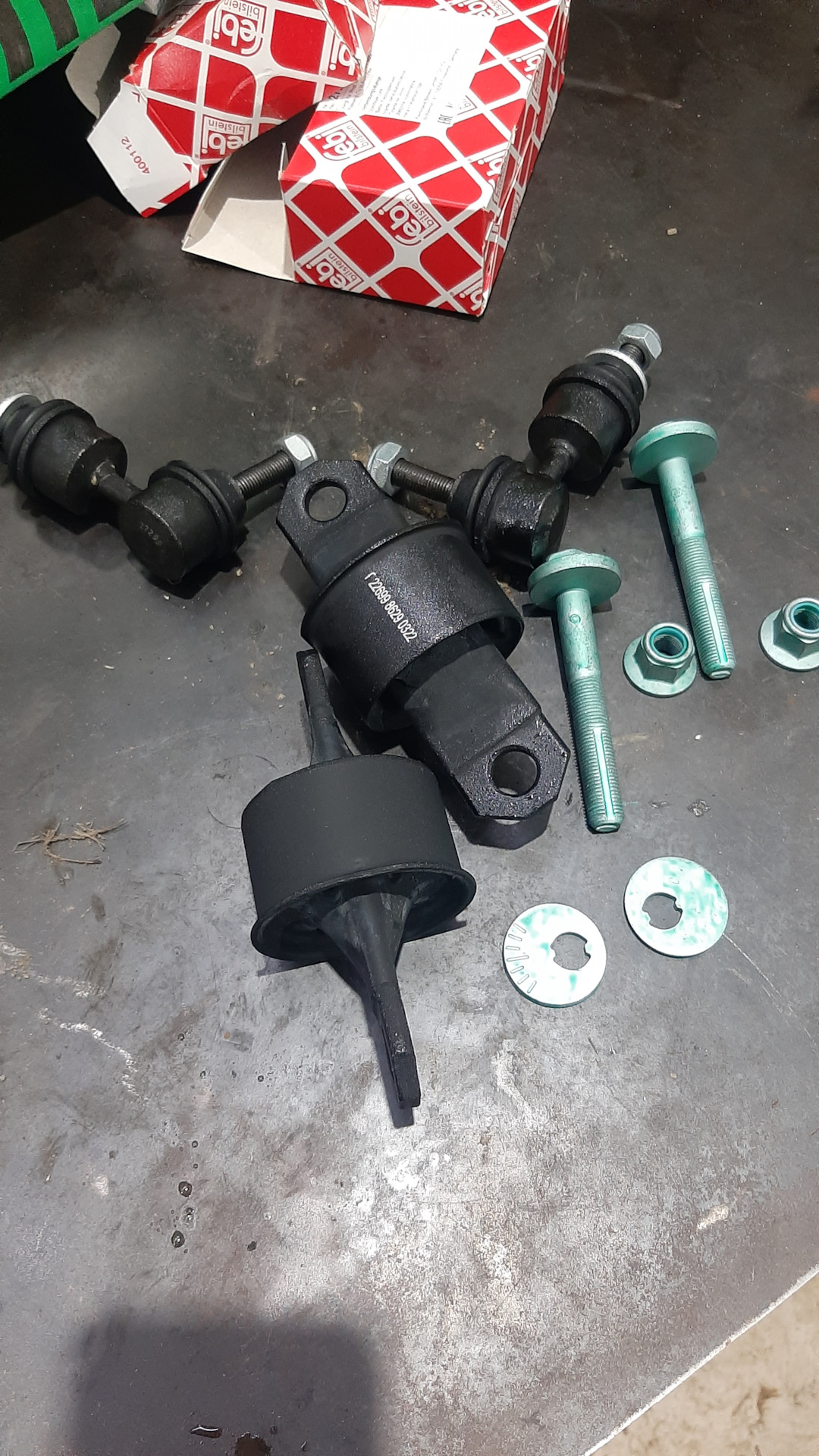

Теперь под замену пошли все элементы задней подвески. Пружины установил KYB, все рычаги и стойки стабилизатора Febi, продольные рычаги оставил родные заменив в них сайлент блоки на Febi.

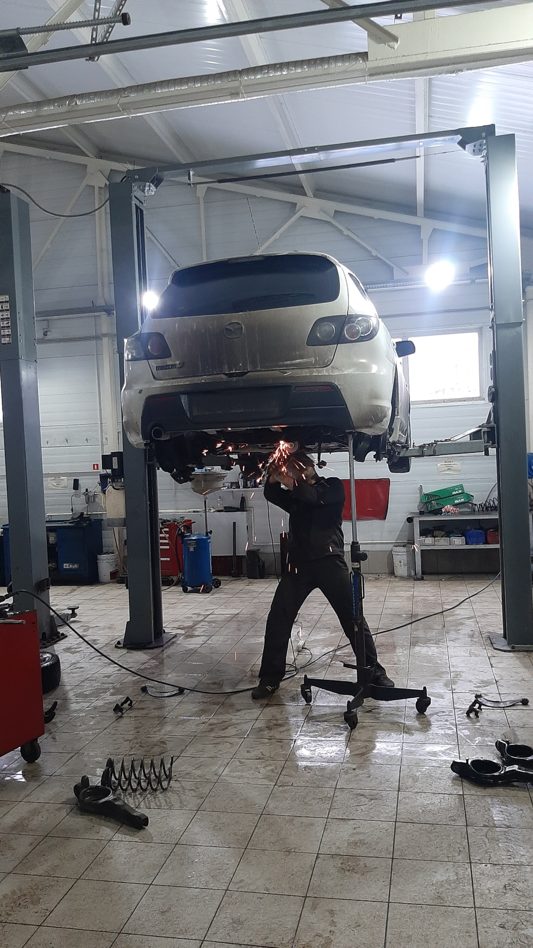

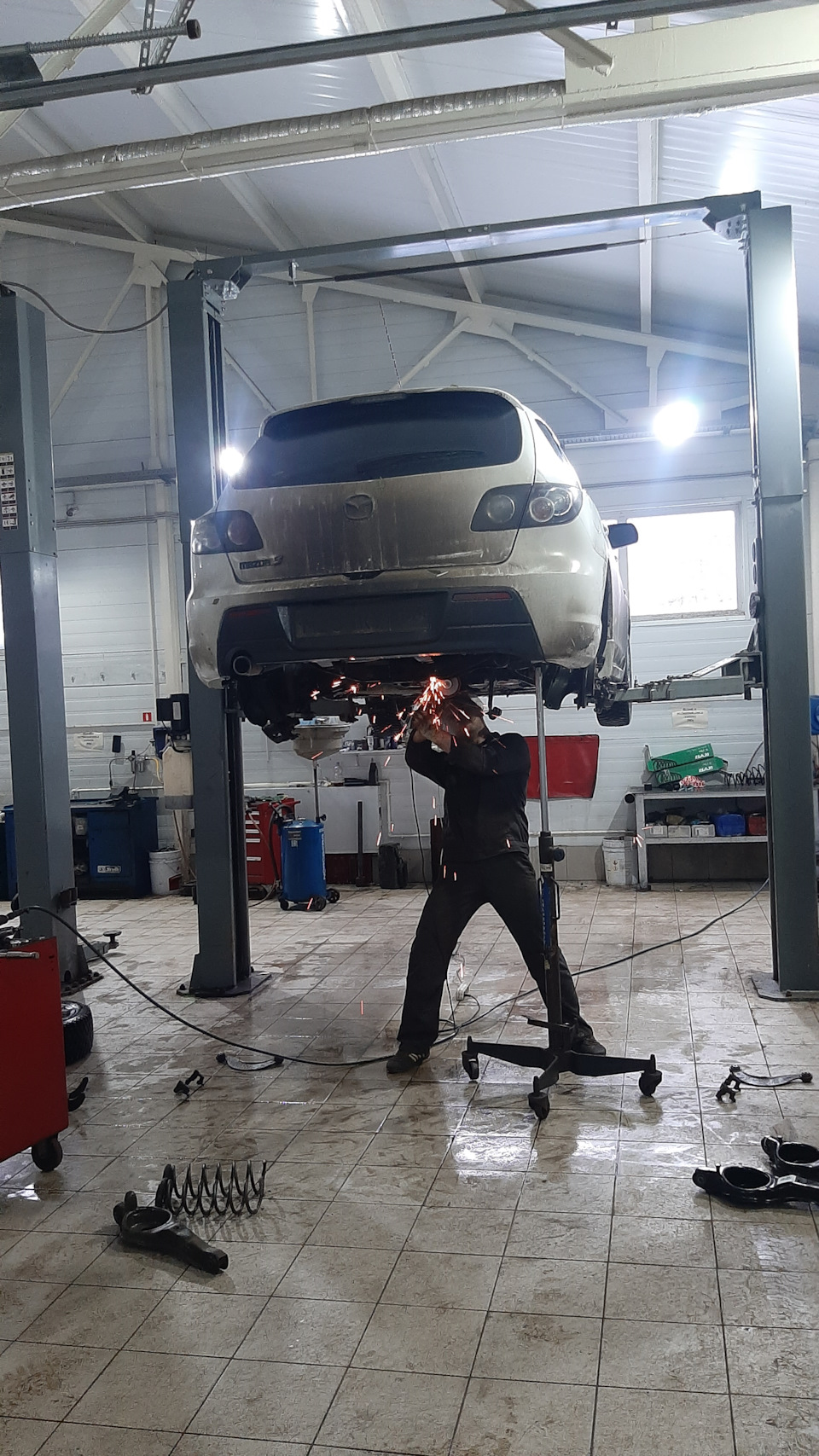

Весь крепеж удалось раскрутить без потерь, кроме заржавевших развальных болтов которые пришлось срезать. Остальной заранее купленный новый оригинальный крепеж вернул обратно в магазин.

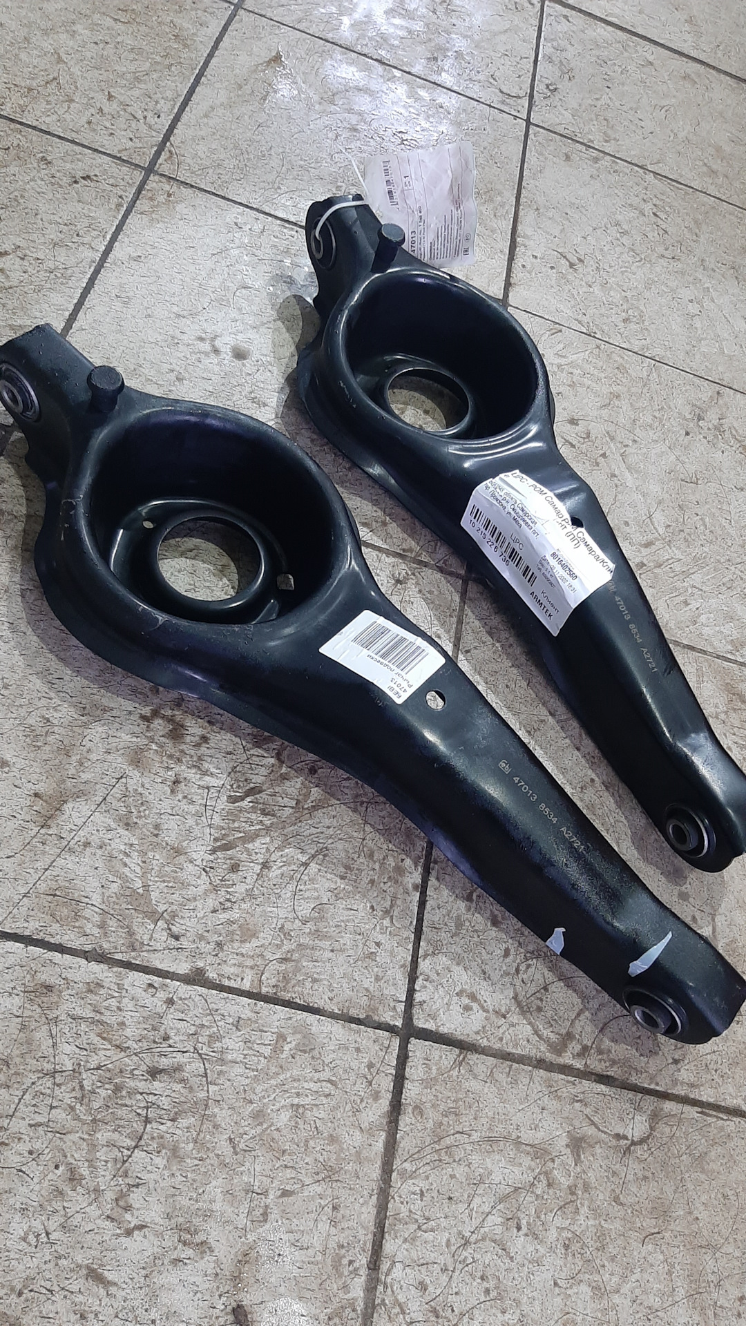

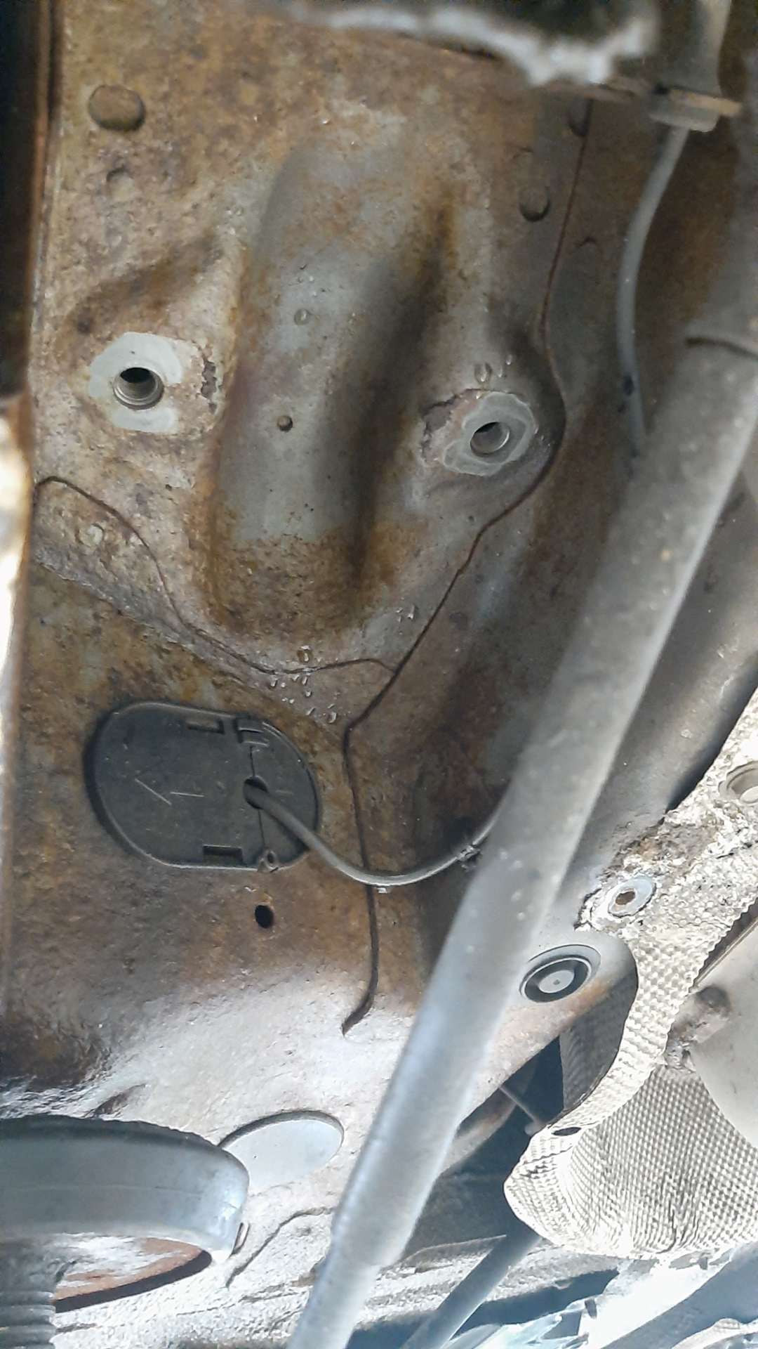

Обратите внимание на то, что нижние рычаги у нас "горбатые" и различаются на левые и правые. В правом рычаге сделано отверстие под крепление рычага механизма отслеживания положения кузова, для работы автоматического корректора фар головного света. На оригинальном рычаге эта тяга приклепана, поэтому советую вам ее демонтировать и закрепить на новом "неоригинальном" рычаге с помощью болта и гайки. Это не трудно сделать. В противном случае корректор фар не будет работать как положено.

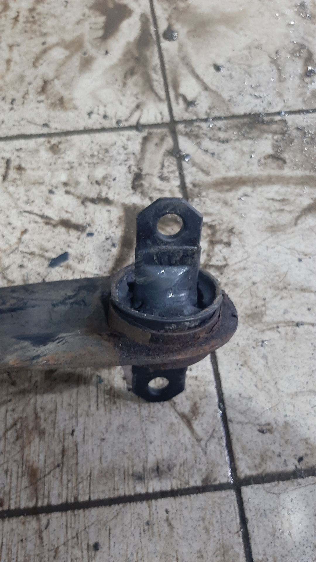

Сайлентблок бабочка разве не должен стоять под углом?
Что значит под углом? Делали в сервисе по Маздам.
www.drive2.ru/l/486766717951803846/
Сняли и новый запрессовали сориентировав по старому сайленту.
Значит не правильно, изначально поменяли.
Я первый раз менял за все время эксплуатации.
