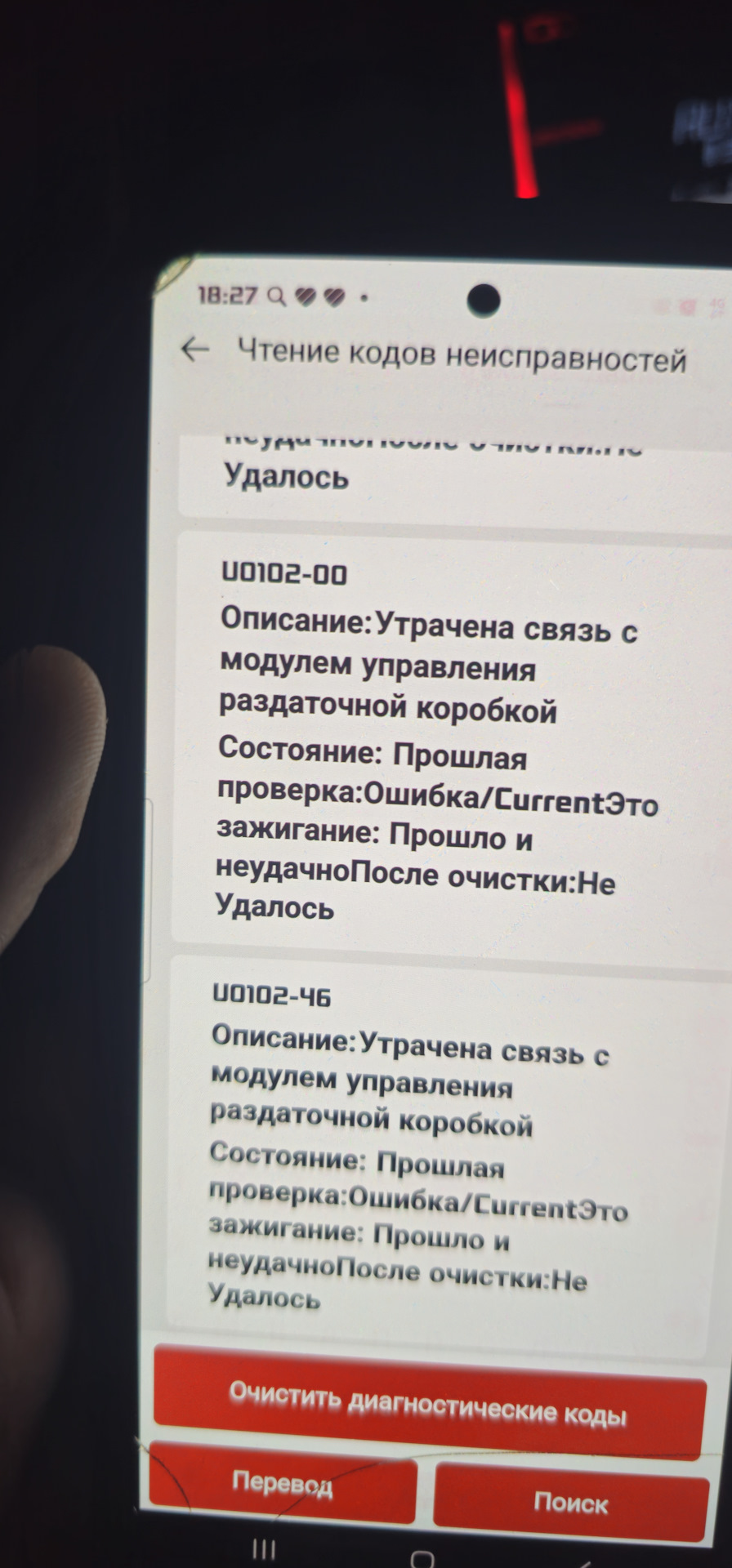

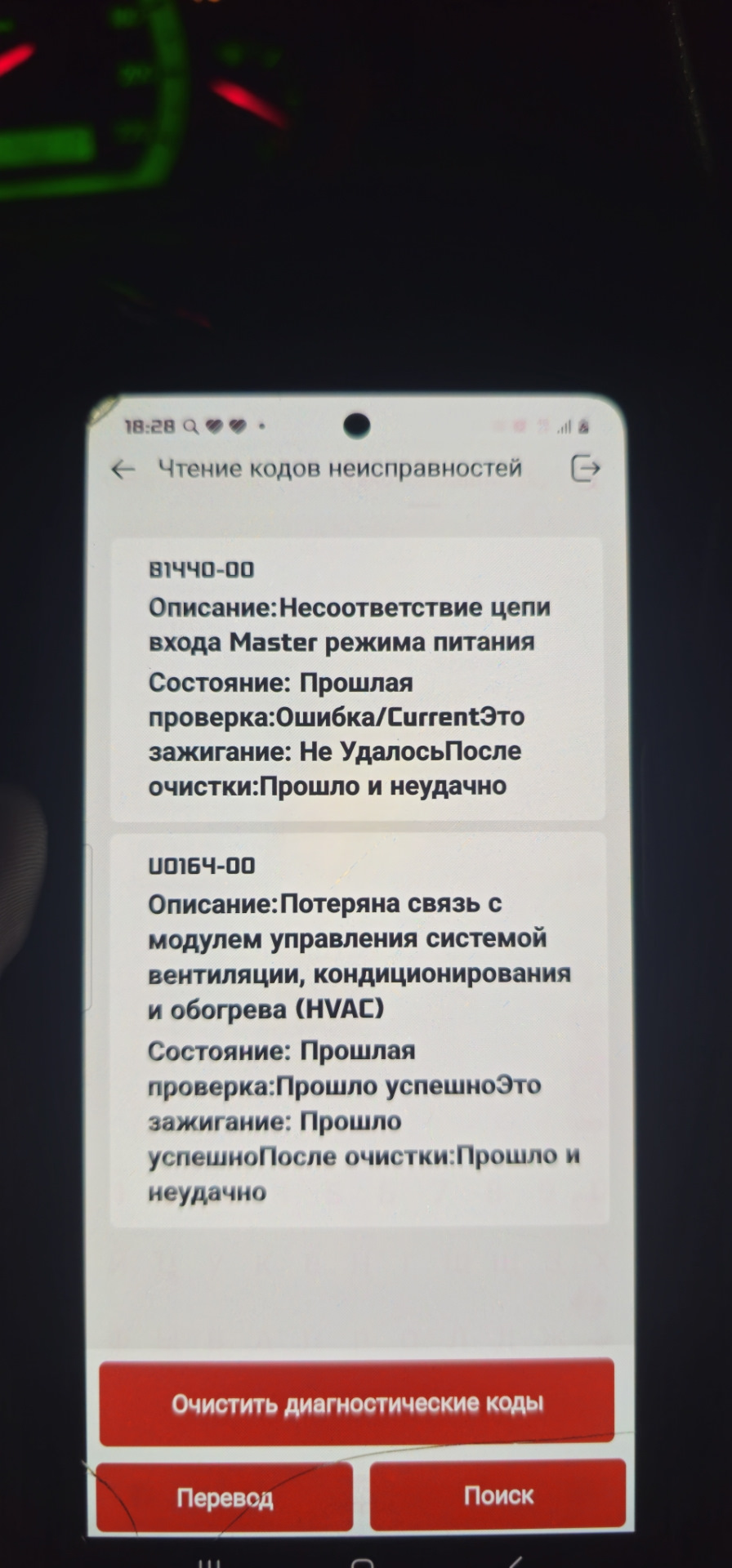

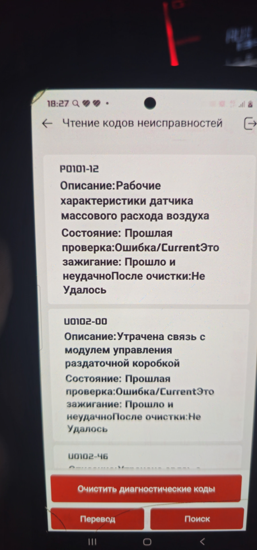

После стирания что осталось или они все активные?
U0102 2 шт

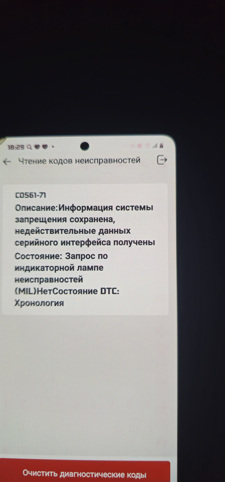

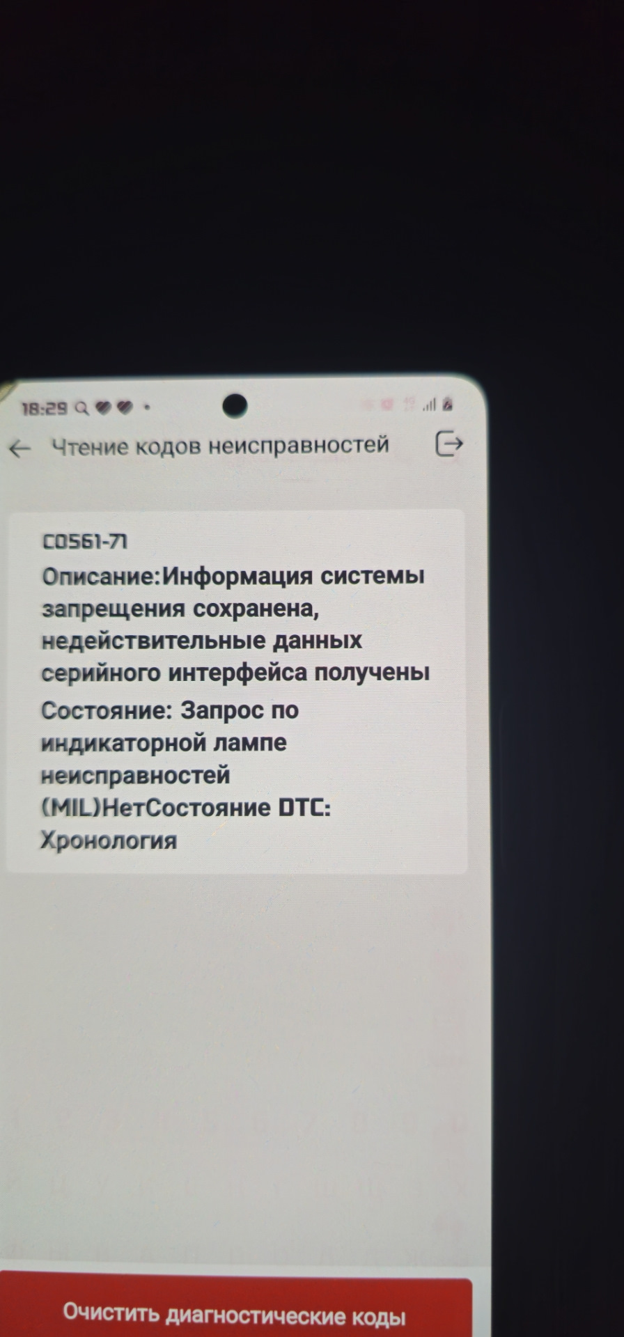

И с0561

Вот u0102
Судя по ошибке, кто-то залил прошивку для полноприводной машины, теперь она видит обрыв связи в муфте подключения заднего моста…

А по описанию кода ошибки должна.
Вот с0561
