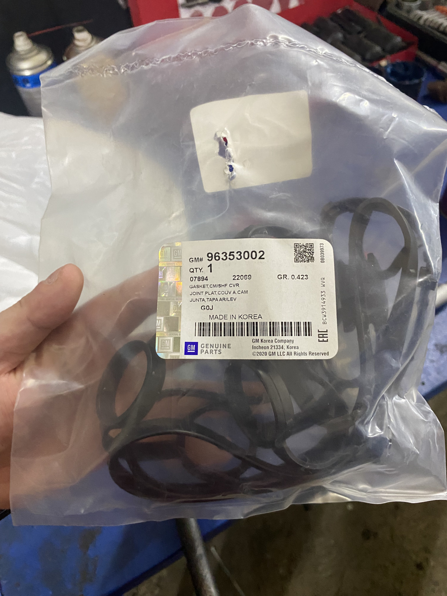

Почти 2000 км назад поменял прокладку клапанной крышки. Но менял её мне не тот мастер у которого обычно обслуживаюсь. Затянул он болты клапанной крышки так сказать от души. И вот открываю капот а там весь передок в масле. Прокладку ставил Виктор реинз. Ну что поделать, купил снова прокладку, только уже оригинал.

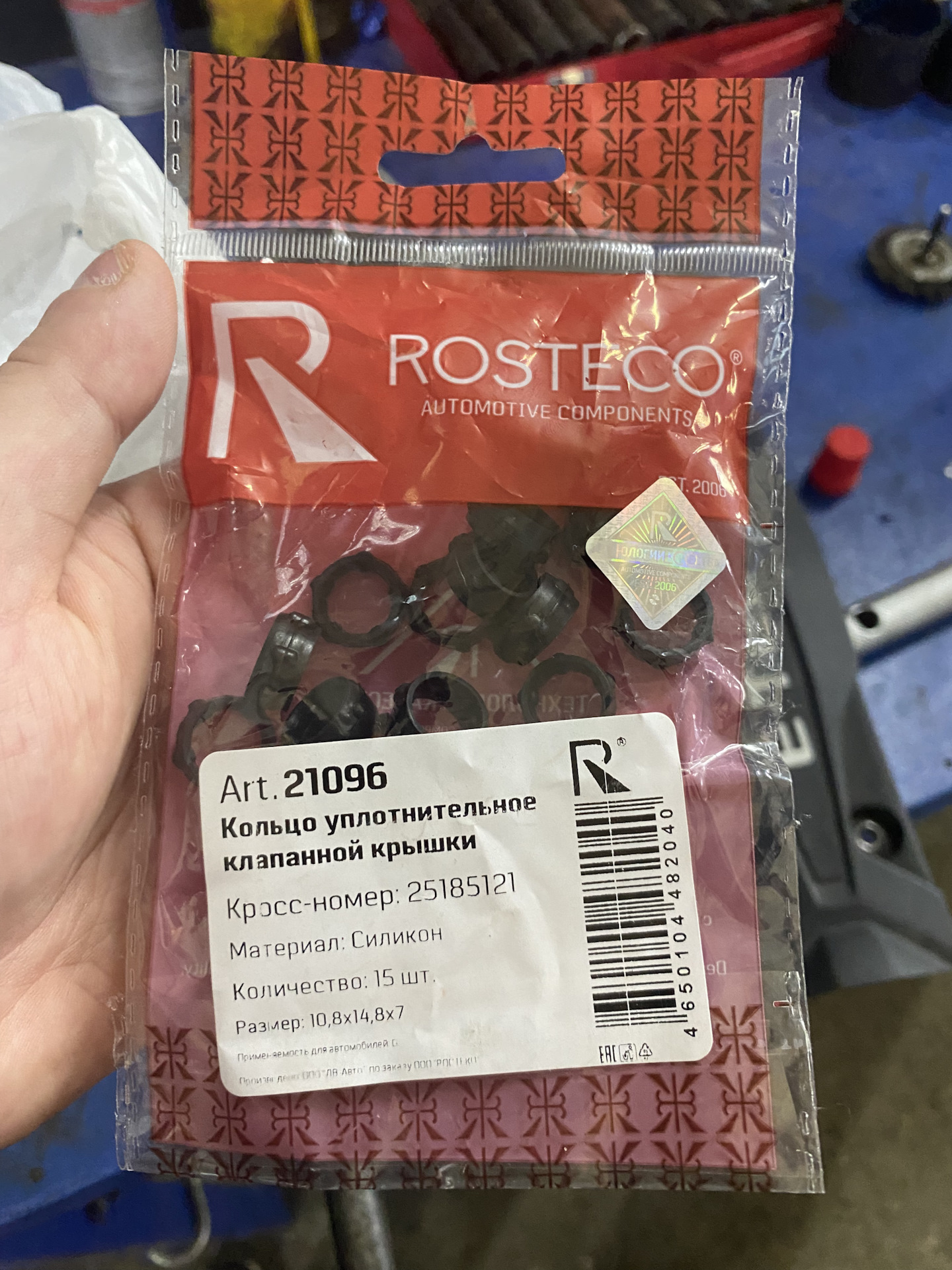

Прокладки под болты

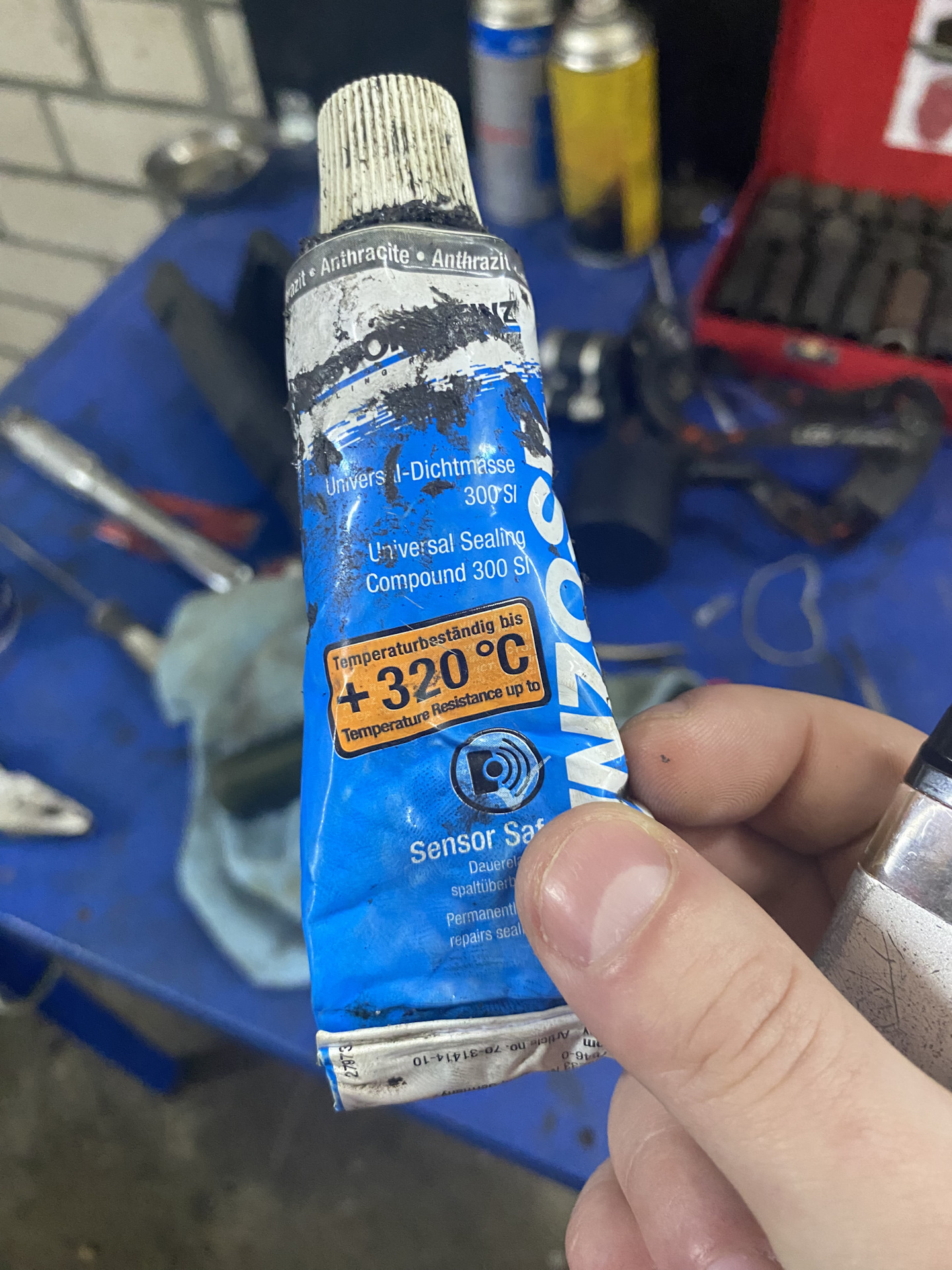

И немного герметика на «бабышки» и места с закруглениями

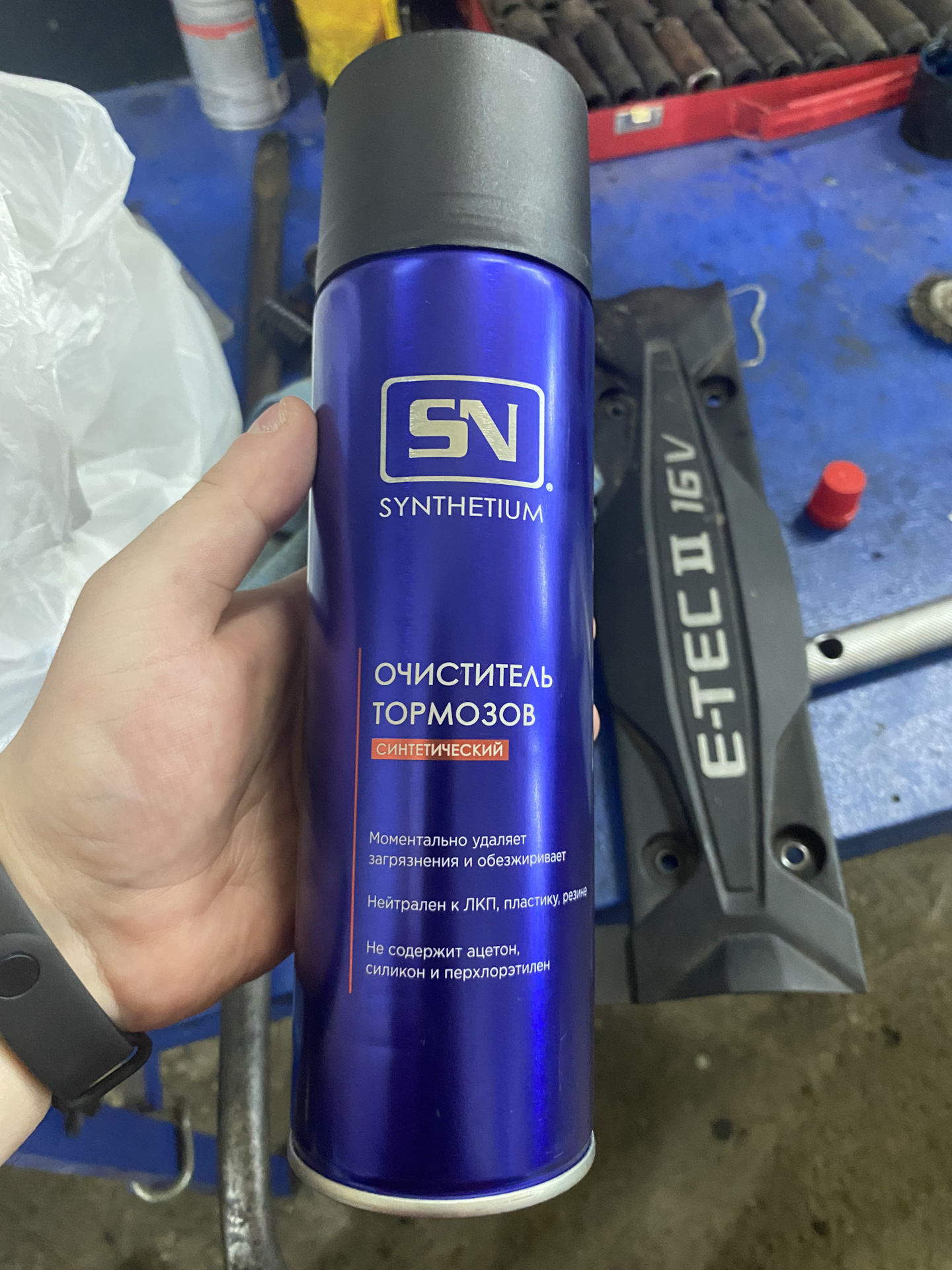

Ну и очиститель тормозов
И поехал уже к своему проверенному мастеру.

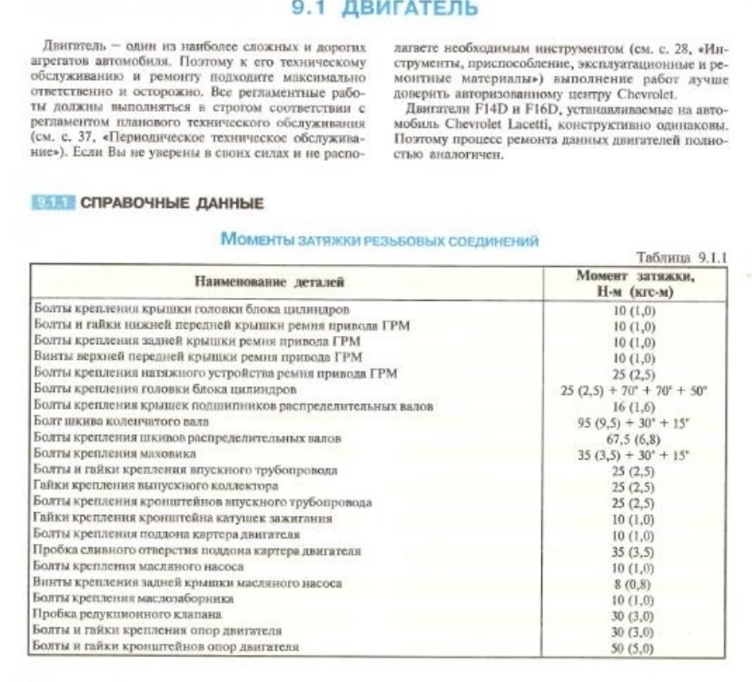

Замену описывать не буду так как всем и так известно.Единственный момент: использовали динамометрический ключ и ставили момент затяжки чуть меньше этой таблицы. Так как она для новых болтов и нового блока.

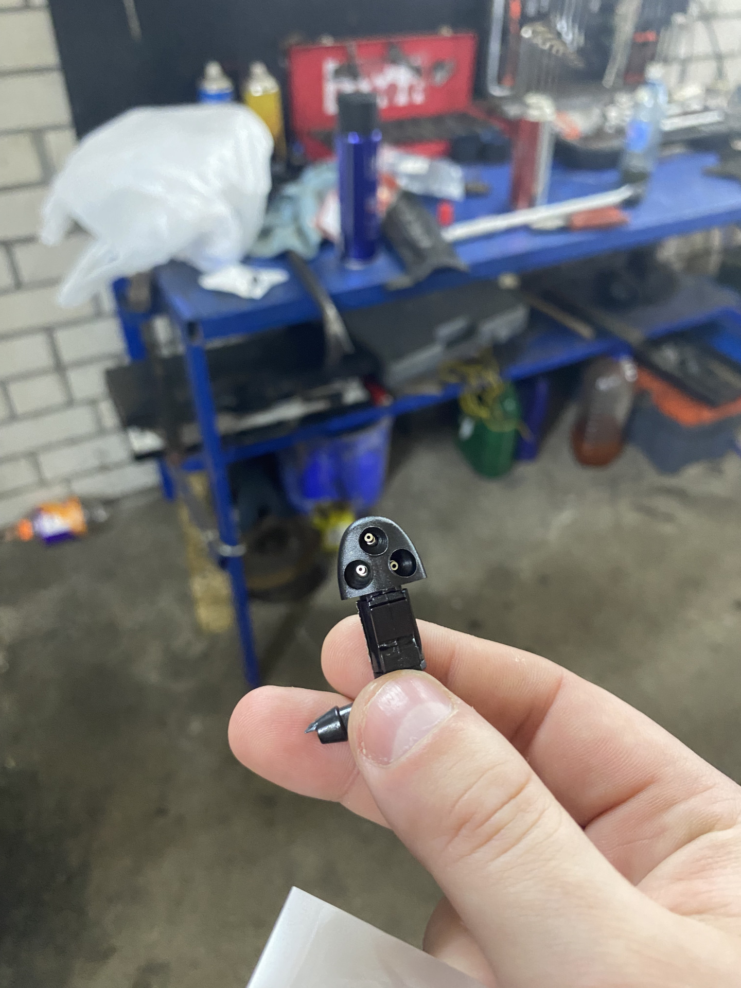

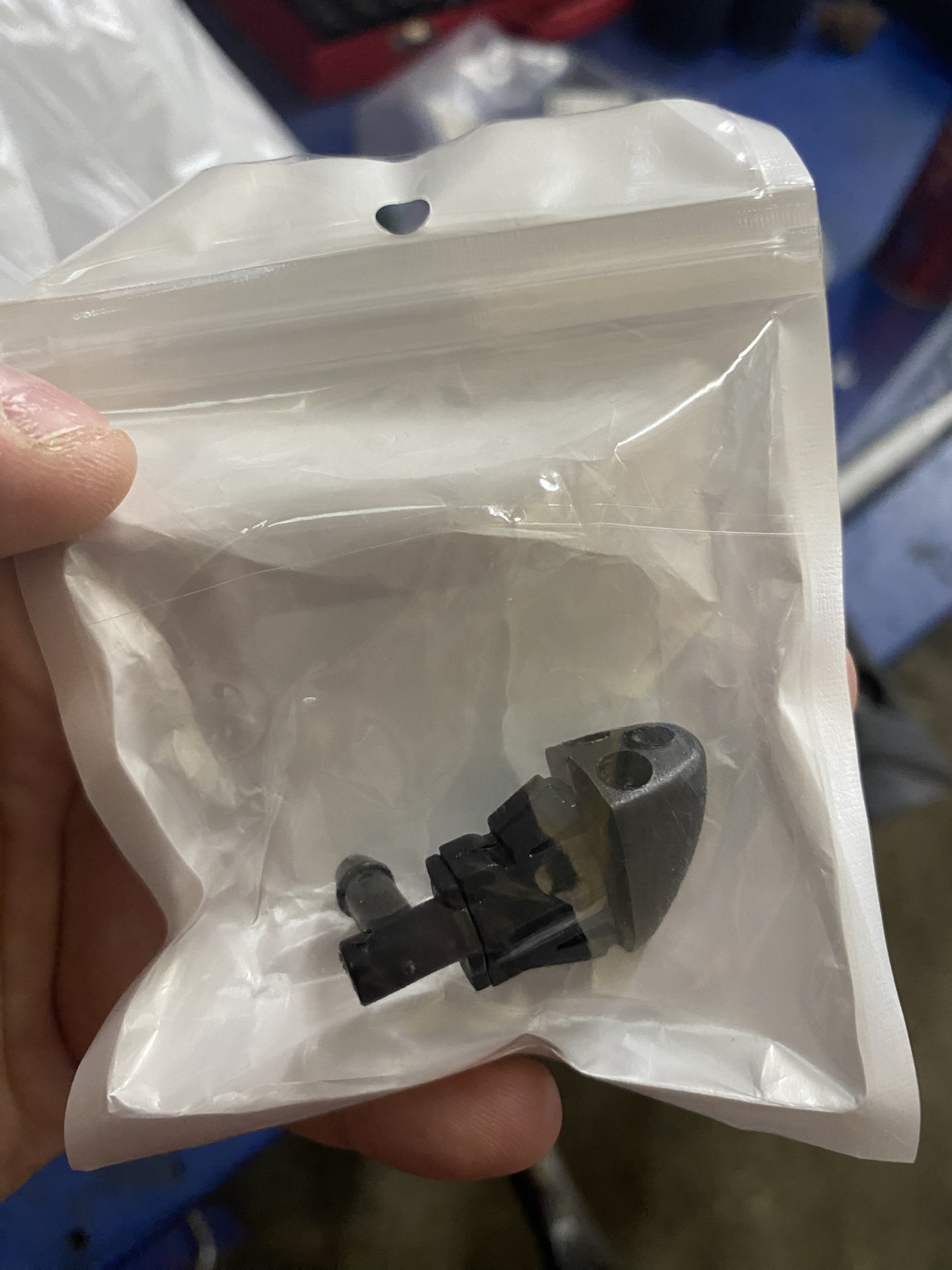

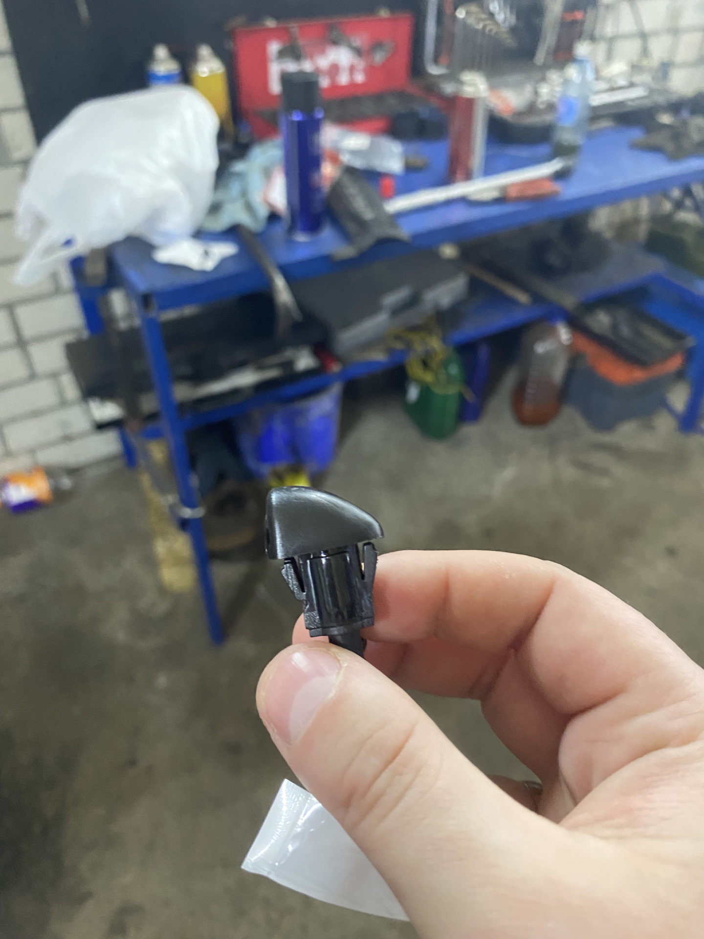

Также заменили и настроили новые жиклеры, так как прошлые лопнули от старости.

У меня постоянно бежала прокладка клапанной крышки, герметиком мазал, протягивал, не помогало. Пока не взял ростеко красную, силикон. Течь пропала.
Я наоборот поменял жиклёры на веерные форсунки.
А прокладку можешь сам поменять.
Так будет эффективнее
номера жиклеров не напишешь?
