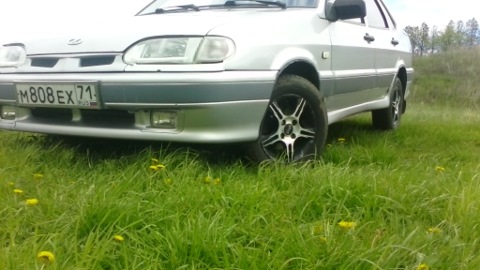

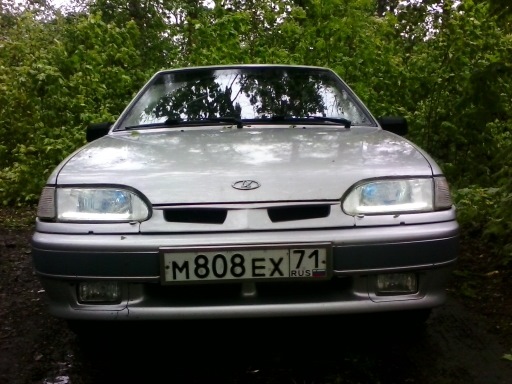

Изучив все болезни этой марки и устранив их зачатки, я решил первым делом установить Дневные Ходовые Огни.
Страшненькие фары, хотелось украсить аля Ауди (там дхо с изгибом), но вот беда мой колхоз либо не виден, либо выгледит убого.
Вот и установил их прямо, без заморочек.
Подключение сделал через провода для подключения БИксенона (они хоть немного защищены от перепадов). Плюс брал с предохранителя на котором он появляется при вкл.зажигания, а минус взял от предохранителя габаритов (итог при вкл.зажигании горят ДХО, а при вкл.габаритов на ДХО подаётся два плюса и они гаснут).
