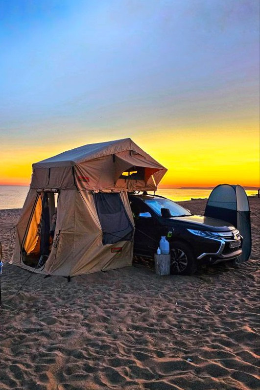

Итак, самый доступный и распространённый вариант — это конечно палатки. Из плюсов, это доступность на разный кошелек, возможность покупать все постепенно и просто громадный выбор. Из минусов, это объем вещей, который растет в прямой зависимости от желаемого уровня комфорта и удобств. Все эти вещи очень сильно тянут в сторону другого отдыха – кемпинга, т.е. на долгую стоянку, и никак не помогают в режиме постоянного
путешествия. Обилие вещей вызывает проблему перевозки и их укладки, но основная проблема — это установка и сборка лагеря, очень долго. Я считаю не само время процесса, а сам момент просыпания и выезда с конкретного места. У нас это выходило так, приезд 1,5-2 ч, сборка 2--3 ч. итого в среднем 5 ч. и так каждый день, очень сильно устаешь. Поэтому не смотря на доступность палаток, остаются в этом варианте путешествий не многие.
Положение спасает конечно организованные машины для путешествий, с органайзерами, разными приспособлениями, водопроводами, встроенными душами и конечно палатками на крыше. Ситуация конечно улучшается, и комфорт прибавляется, но это требует реально отдельного автомобиля для путешествий, а это уже не всем доступно. Кстати, сейчас рынок предлагает хорошие варианты мобильных отопителей, можно обогревать сразу несколько палаток, или машину и палатку на крыше, правда это занимает место.
И тут появляется ещё один аспект, про который многие забывают – количество людей в экипаже, это как правило двое, но есть варианты и для семьи. Самое оптимальное это два человека, как только появляется кто-то еще количество вещей очень резко возрастает. Еще раз, я не имею виду кемпинг, т.е. долгие стоянки, а именно активное путешествие, каждый день в пути.

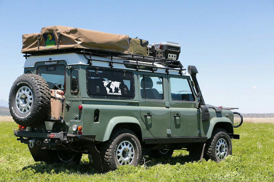

Следующий вариант — это конечно внедорожный экспедиционный автомобиль, но кстати не обязательно, вполне ходовым стали и универсалы, где устанавливается спальник и организуется место для снаряжения. Тут уровень комфорта уже значительно вырастает, внутри автомобиля можно поставить автономный отопитель, что позволяет ездить уже и в межсезонье, а если семья, то можно поставить на крышу палатку. Тут еще повышается безопасность от животных, насекомых и змей, и конечно повышается комфорт как укрытия от непогоды. Главный минус – это цена этого авто и его содержания, тут надо уже реально заразится путешествиями и бесповоротно. Строить свой авто можно вечно, многих кстати именно это и привлекает, и после постройки теряют интерес.

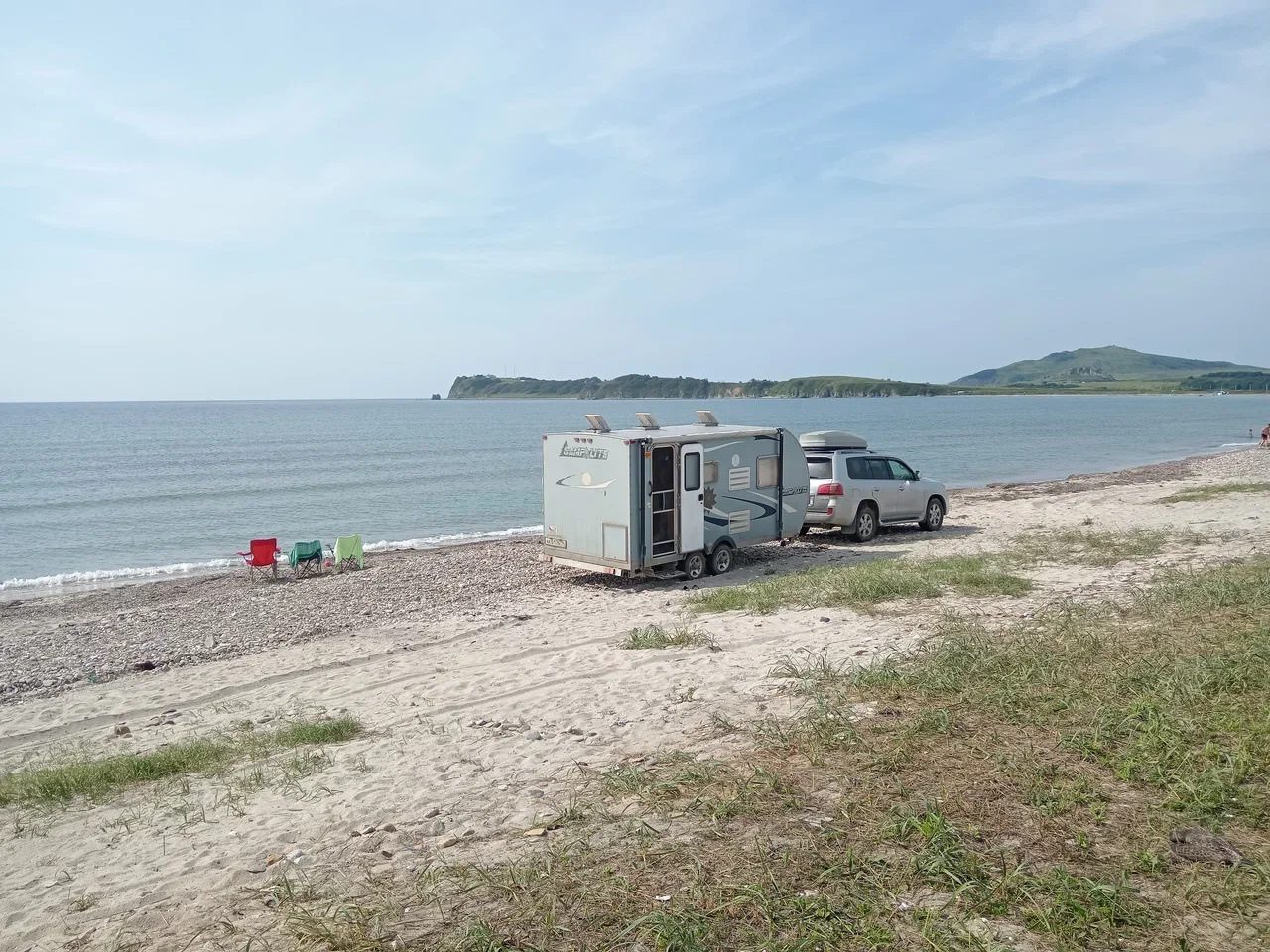

Прицепы, караваны и прочие – это еще один популярный вариант, именно его сейчас продвигают большинство производителей и там большая конкуренция, что, впрочем, для покупателя хорошо. Идет борьба за его кошелек ))) Если честно, я сильно не погружен в их виды и терминологию, поэтому прошу не придираться к тому как я это преподнесу.
Если очень коротко я бы их разделил на 2 варианта: малые, и большие типа каравана.
Малые – пожалуй самые интересные в плане мобильности, но с точки зрения удобства очень спорные, они без возможности встать в полный рост. Если коротко, я бы их сравнил с вариантом микроавтобуса, только они еще меньше и внутри много трансформации. В целом тут тот же набор минимального комфорта и так же зачатую нет туалета. Эти варианты для временого пребывания внутри, это достаточно активный отдых. Но на мой взгляд их разнообразие будет уменьшаться, и останутся только действительно интересные продуманные варианты, но не дешевые.
При их выборе люди уходят в детали, очень много внимание уделяют отделке, комфорту, и хотят впихнуть туда просто целую квартиру. Думаю, это не верный подход. Главная особенность этих вариантов, что в их малом размере есть минимальный необходимый комфорт, и они не предназначены для полноценной жизни там. Их минимализм и есть главное достоинство, т.к. это и их малый вес, малые габариты обеспечивают мобильность. Зато можете приготовить еду, есть тепло и укрытие от непогоды и есть где спать. Эти варианты позволяют окунутся в эпоху переселений, в мир кибиток )))
Но любой подобный прицеп имеет ряд моментов, которые следует просто принимать. Если это высокий вариант, то вес будет 400-700 кг, и это сухой вес. Легкий варианты пусть не обольщают, посмотрите на какой раме это построено и какая подвеска. Если планируете быть кочевником, то рама не может быть от обычного прицепа, остерегайтесь этих гаражных поделок. Для любой пересеченки важна рама и подвеска. Иначе получите скачущий железный мяч сзади авто, который ещё и развалится. В среднем подобный прицеп не будет весить меньше 600 кг., если он предназначен под рельеф.
Расход топлива сразу увеличится примерно на 30%, может быть конечно исключение, на большом внедорожнике с двигателем 5 л ))) На трассе как правило проблем нет, кроме боковых переставок на некоторых вариантах. А вот на рельефе картинка может настолько изменится, что при плохой подвеске, Вы пойдете пешком по сути. Но в целом они нормально себя ведут и позволяет хорошо перемещаться, но в лесах, крутом рельефе будут проблемы. Прицеп станет якорем, особенно на слабых двигателях. Кол-во лошадей тут не спасут где малый объем и турбина, которая включается только с определенных оборотов. Будете газовать все время, на сложном рельефе, что приведет к перегреву двигателя.
О самом буксире как правило все забывают, совсем. Если вес сухого прицепа 600 кг, то снаряжённый он будет 850 кг минимум. И если у Вас дохленький 1,6 л, то говорить о пересеченке вообще не стоит. Ваш вариант тогда еще меньше вариант, с уменьшением комфорта или надёжности, или без рельефа. Но двигатель то не самое главное, не стоит забывать и Ваш вес. И вот на круг выходит, что таскать этот прицеп может уже средний кроссовер с двигателем 2,5 л и примерно 150 л, атмосферных, а не дутых лошадей, а лучше конечно внедорожник. А если это караван, то его вес грубо будет 1,3 т, тогда это точно не кросовер. На трассе вопросов меньше, там проще. И в итоге получается, что эти прицепы больше путешествуют по твердым покрытиям, и их такими и делают изначально. Причина проста, размер и цена. Хотя есть и специальные варианты для рельефа, но цена будет очень кусаться. Подумайте над этим.
Большие прицепы типа караван – пожалуй самые сбалансированные варианты, но меньше предназначены для пересеченки, и для них нужен уже хороший тягач . Тут упор больше на комфорт и длительное пребывание внутри. Этот вариант отлично подходит для семьи, и как базовый лагерь. Правда мобильность его уже не такая высокая, но тут это часто не имеет значение. Тут меняется сама философия отдыха, все происходит неспешно и более фундаментально, тут нет задачи бежать и ехать как кочевник. При этом внутри как правило есть буквально все, и часто даже и стиралка с посудомойкой. Но и вес таких вариантов в снаряжённом виде от 1,3 т. Поэтому тут конечно лучше иметь авто с двигателем от 3 л, и это уже точно внедорожник, причем хороший. Это позволит и заехать в интересные места, несмотря на габариты, и на трассе быть не овощем. Поэтому выбирая прицеп смотрите на вес и смело прибавьте 300 кг, это будет Ваш минимальный вес, и расход плюс 30%.
Чем вообще хорош прицеп, он не автомобиль, не требует налогов и такого обслуживания, можно продать. Автодом условно, это специальный автомобиль, который будет стоять и гнить, и требовать постоянно денег. Впрочем, это касается любого авто для путешествий. Это надо учитывать. Я постараюсь как-то сделать подсчет сколько стоит содержать 2 автомобиля 12 лет.
Вообще философия прицепов – это комфорт и проживание. Большие варианты с одной осью, имеют очень ограниченный съезд, и даже асфальтная дорога с резким подъемом, уже заставляет цеплять бампером. Такие варианты как правило не очень автономны и требуют внешние подключения, а значит это жизнь в кемпингах. Поэтому при выборе должны четко понимать какие они бывают, и что необходимо Вам. Вам необходима автономность, Вам необходимы хорошие углы съезда, Вам нужно ездить по грунтовкам или Вам нужна квартира на колесах с максимальным комфортом, но это зачастую привязка к определённым стоянкам.
Что бы я посмотрел потом, когда стану старше, когда устанем постоянно познавать мир? Вот как раз вариант такого прицепа, только с подъемной крышей, где есть все необходимое и громадный рундук, думаю для лодки. Я уже знаю, что конкретно хочу, и это вариант снова у ORMO. Это не реклама, это личное мнение. Очень понравилась сама идея и компоновка. У других просто нет вариантов, там все на комфорт — кемпинг, а не для путешествий, пусть и умеренных.
Какие можно сделать промежуточные выводы? Если нужна мобильность, тут важен вес и габарит. С увеличением комфорта прибавляются вещи или габариты, но падает мобильность. Всегда будет компромисс, всегда плюсы и минусы, всегда придется выбирать. Но главное понимать все это, тогда это позволит сделать правильный выбор.

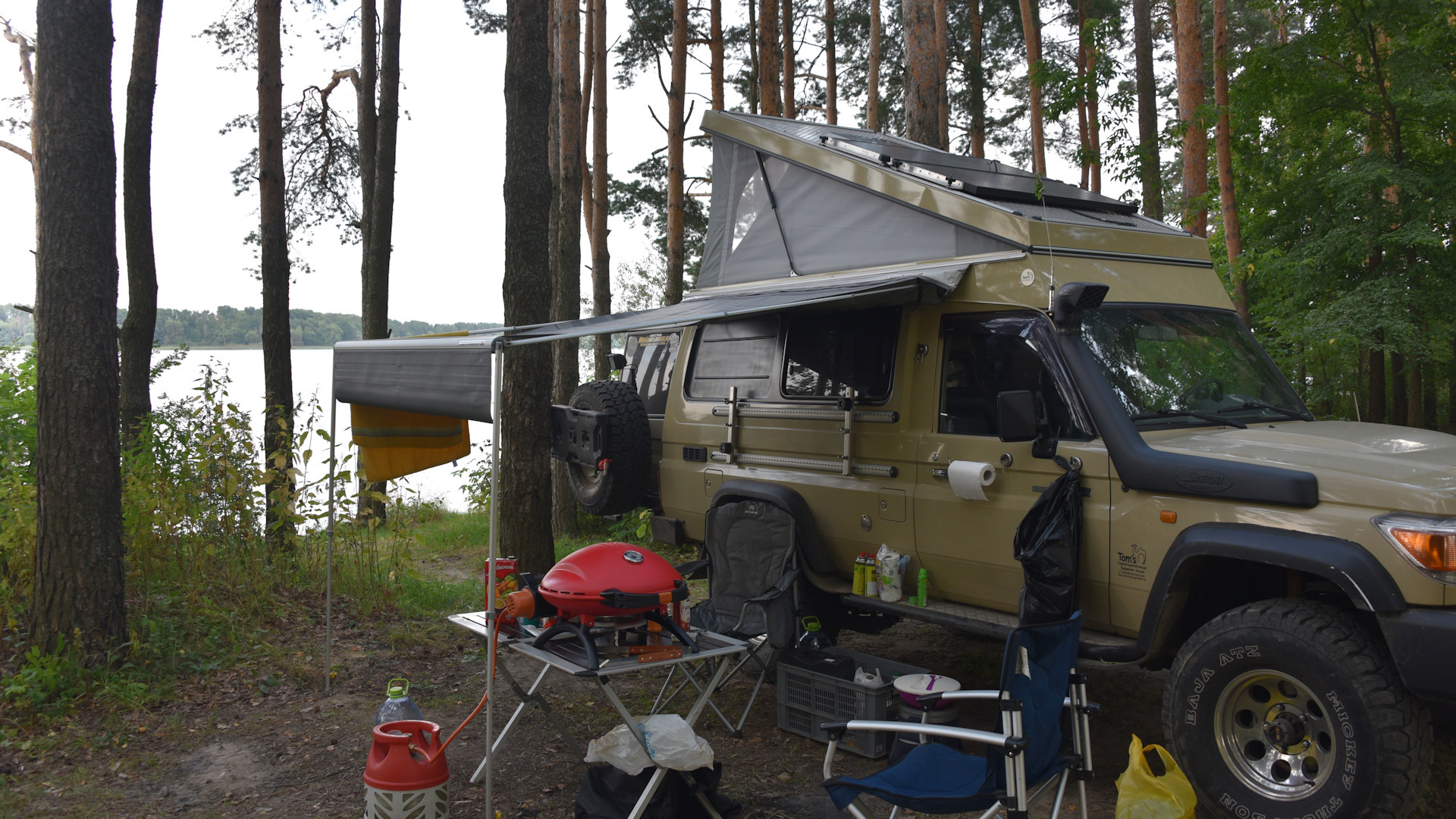

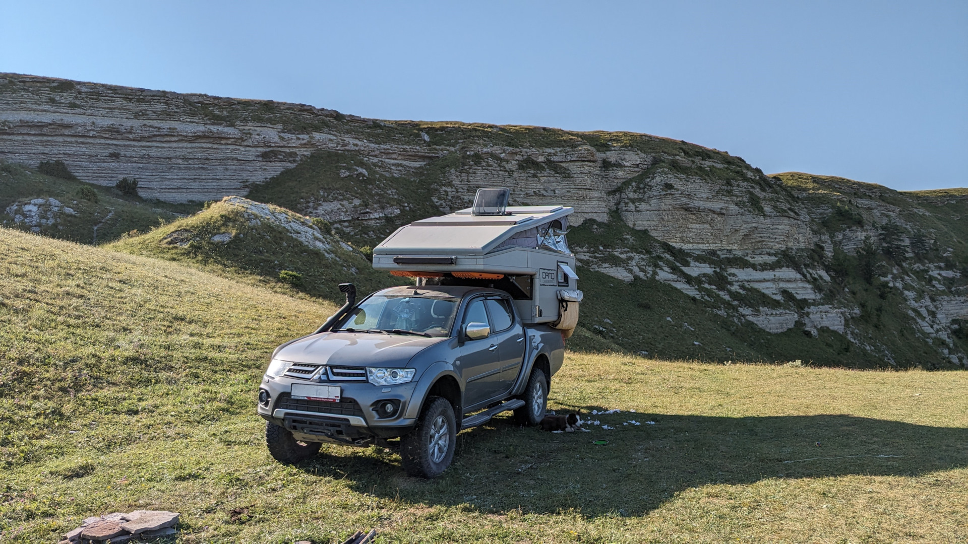

Ну а теперь о варианте, которым пользуемся мы сейчас – пикап с жилым экспедиционным модулем. На мой взгляд это самый сбалансированный вариант, для малой семьи, для людей которые еще молоды внутри, которым не чужды перемены и открытия. Тут есть хорошая база с полным приводом, хороший клиренс, возможность — это усилить. Есть возможность перемещаться по рельефу, есть жилое пространство с минимальным и достаточным комфортом: вода, свет, тепло, защита от ветра, возможность готовить, есть варианты душа, условно есть возможность туалета. Сама концепция как в микроавтобусе, зашел и сел, но более удобно и можно встать в полный рост, что очень важно. Малый размер никак не напрягает, мы там проводим немного времени, по сути размер как в купе поезда. И все это возможно снять, продать.
Но есть разница между полным модулем и с подъемной крышей.
Полный модуль – это резкий крен в сторону автодома, и чем больше модуль и комфорт, тем резко уменьшается потенциал мобильности. Раскачивает очень знатно, поэтому говорить о пересеченке не стоит. Но с другой стороны, многим и не надо. Проехали где седан пролетел, ну и отлично, зато есть комфорт. Высота такого варианта с учетом автомобиля 2,9 м. Это много.
С подъемной крышей – это компромисс, это вес и размер, в ущерб комфорту. В этом сегменте есть тренд на еще минимизации, но это уже вариант для двоих или троих, с маленьким ребенком. И пусть Вас не успокаивают слова производителя, что все тяжелое внизу, что нет нарушения центра тяжести. Это не так. Центр тяжести нарушен, и из-за подвижности рамы модуль играет на неровностях. Поэтому, если планируется пересечена, то подвеску надо усиливать. И уже имея опыт, я лично против пневмобалонов. Они как мячики в итоге, и вся нагрузка на них, и только потом помогают рессоры. Но если пересеченки не много, то в целом и такой вариант возможен.
Зато этот вариант позволяет очень здорово расширить маршруты, но не так как это позволяет экспедиционный автомобиль, это надо четко понимать. Проходимость его в целом достаточная, я бы сказал «кросоверная». Это когда по изрезанной колеями дороги по сухому кросовер с трудом, но едет, но после дождя это превращается для него в непреодолимую проблему. Пикап с модулем (низкая крыша точно) спокойно едет, с травлеными колёсами и минимальным опытом езды по бездорожью. Но не стоит рассчитывать, что это внедорожник вездеход, нет, дороги после лесовозов и 35-ых колес, ему не доступны.
И вот спустя 2 года и 40 тыс км., я могу четко сказать, что это наш вариант. Мы не хотим долго стоять, в модуле мы получаем максимальный комфорт, с минимального пространства, мы не любим толпы людей и города, зато мы любим природу и красивые виды. Поэтому пока это оптимальный вариант и золотая середина, и пока есть силы, здоровье и задор, остаёмся в этом варианте.
Хватает ли всего? В целом да, на удивление, я думал будет мало рундуков. Свои вещи мы возим в 2 ух сумках: на природу (самая большая) и для цивилизации, малая. Живут они в модуле, а на стоянке на заднем ряду авто. Хотим ли мы стационарную плиту в модуль? Нет, текущий вариант с 2 мя переносными хватает вполне. Чего не хватает? АКБ 100 ah гелевого мало. Нет уровня воды. И не хватает душа внутри. Раньше к этому я относился скептически, но теперь нет. Сейчас бы я душ точно взял. Он есть в опции, размещен на входе, к потолку крепится складная шторка. Выглядит это чудно, но я бы точно взял. В остальном все хорошо, несмотря на разный опыт эксплуатации, и поломку рамы, мы остаемся довольны.

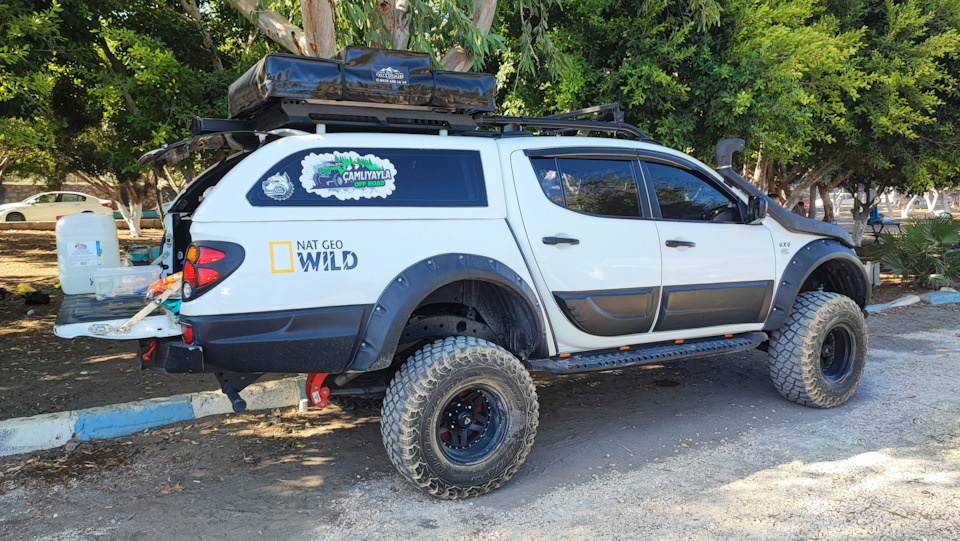

Ну если леса и бездор, то прицеп с комфортом тут как бы лишний. Машина на фото, это некогда и моя мечта))) Но сейчас бы вот реально подумал, но это опять же имея текущий опыт. А вот пока был с палатками, не думал бы и секунды — Да…))))) А сейчас не знаю, а нужно ли мне это бездорожье, и так нахожу места хорошие )))

Несколько выпали из обзора полноценные автодома и караваны. Мы со своим караваном проехали всю Россию из Якутска до Приморья и до Крыма. :) Всеж в столь дальних путешествиях с семьей важно, чтобы автодом был максимально полноценным Домом, а не палаткой на колесах. Поэтому целенаправленно искал в свое время караван на 5-6 м длины жилого модуля. Конечно за размер приходится платить повышенным расходом в 21-23 л/100 км, снижением крейсерской скорости на трассе (до 100-110 в моем случае, что не сильно критично). Но зато не возникает усталостного желания вернуться домой, т.к. Дом всегда с собой! :)
Конечно к трудным локациям сложнее проехать, но выбраться на песчаный пляж, про проселкам с твердым грунтом, по каким то холмам — не проблема. Тягач конечно нужен соответствующий.
И большое преимущество каравана, что можно встать лагерем и совершать радиальные выезды в труднодоступные места на легке отцепив его. Можно даже на несколько дней уезжать от стоянки с палаткой и/или спальником органайзером внутри авто. На Алтае так и делали.
Ну я как раз так и описал, караван это жить внутри, и там уже другая философия путешествия. Вы как раз хорошо все описали.
С караваном можно просто встать хоть в поле и сделать базовый лагерь. Максимальный комфорт зачастую уже есть внутри, и не нужна тень к примеру. Главная проблема это доехать до стоянки. На Алтае, и в подобных местах, где население мало, это вообще чудесно. А вот там где много людей, найти стоянку уже сложнее в принципе. В Мск просто не реально на выходные в радиусе 200 км. Все битом. А с таким поездом не просто мотаться и искать место. Это надо просто учитывать.
Да, большой караван ограничивает маневренность, в том числе и в городе. Но многие сильно переоценивают эти ограничения. Нужна определенная сноровка и некоторые лайфхаки. Например, в Алушту надо было заехать. Там никогда не был, но знаю, что узкие улицы. Поэтому при въезде наблюдаю, какой транспорт там бегает. Вижу, там автобусы маршрутные и грузовички довольно длинные бегают, значит и я смогу, еду смело. Так к морю выезд и нашел. ) Потом даже в центре умудрился запарковаться. ) А вот в Симеизе чуть не встрял. Доехал до очень узкого места с поворотом под 90 градусов, который никак не пройти было. Пришлось быстро, пока не подперли сзади, сдавать метров 50 назад и разворачиваться.
А вообще, во всех городах по пути всегда находили место. В Москве думаю тоже нет проблем. Конечно не возле Кремля. )
