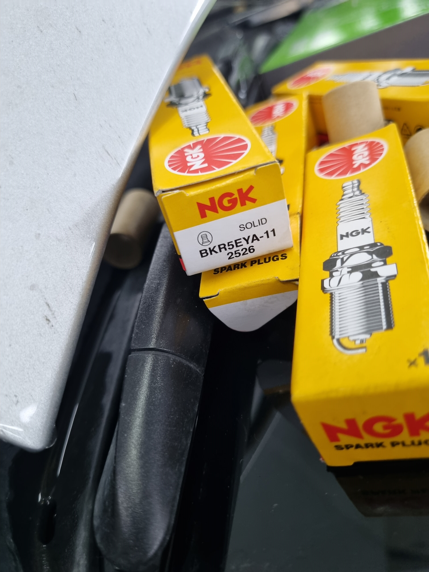

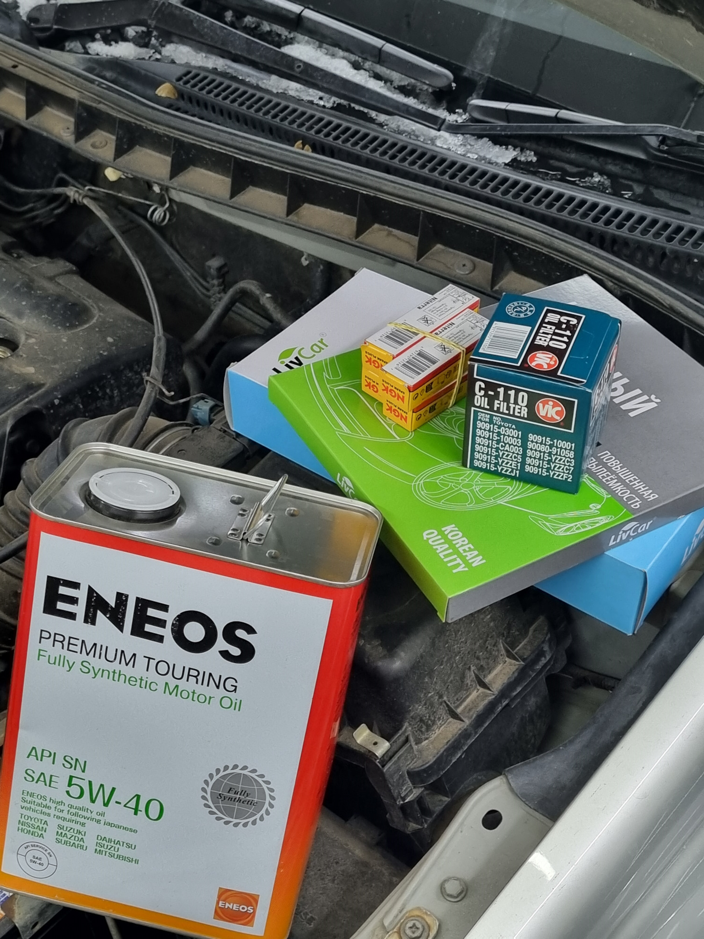

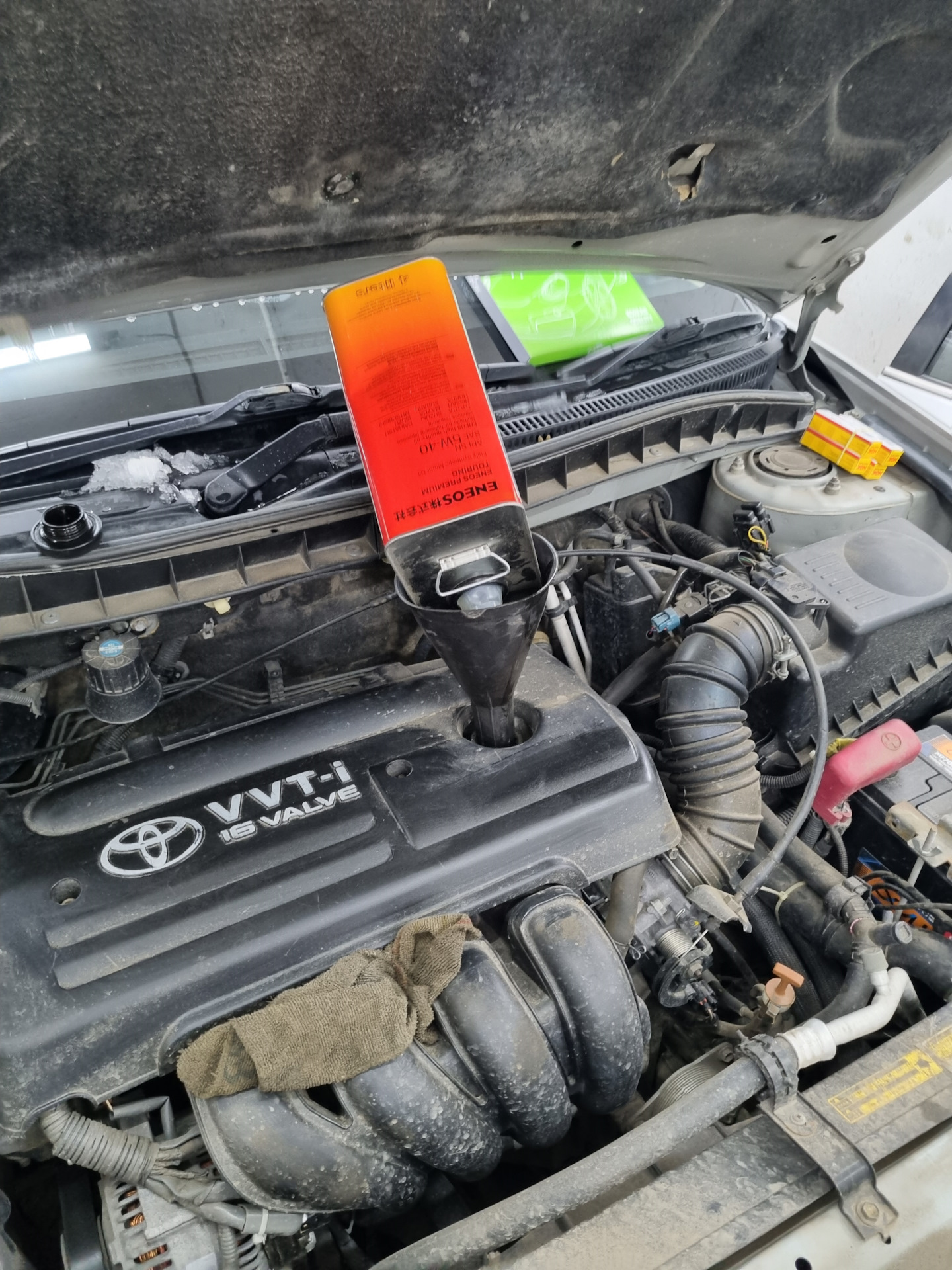

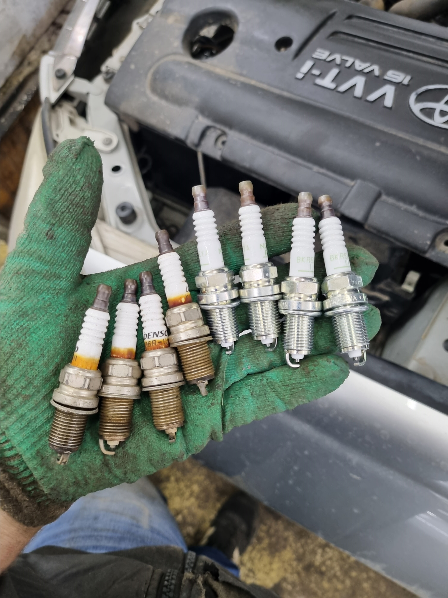

Масло замена раз в 6-7т.км как обычно залил енеос 5w40 заливаю все 4 литра, от замены до замены расход в районе 1 литра, считаю что не плохо для зз, заменил фильтра воздушный и салонный так же меняю всегда вместе с маслом. Заменил свечи проехал на них в районе 20т.км

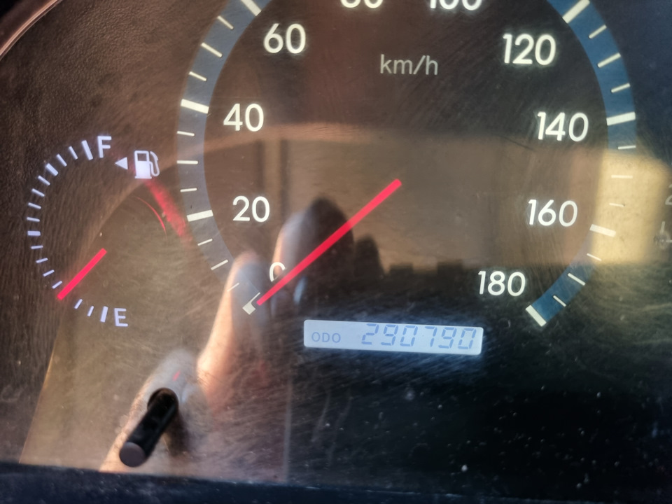

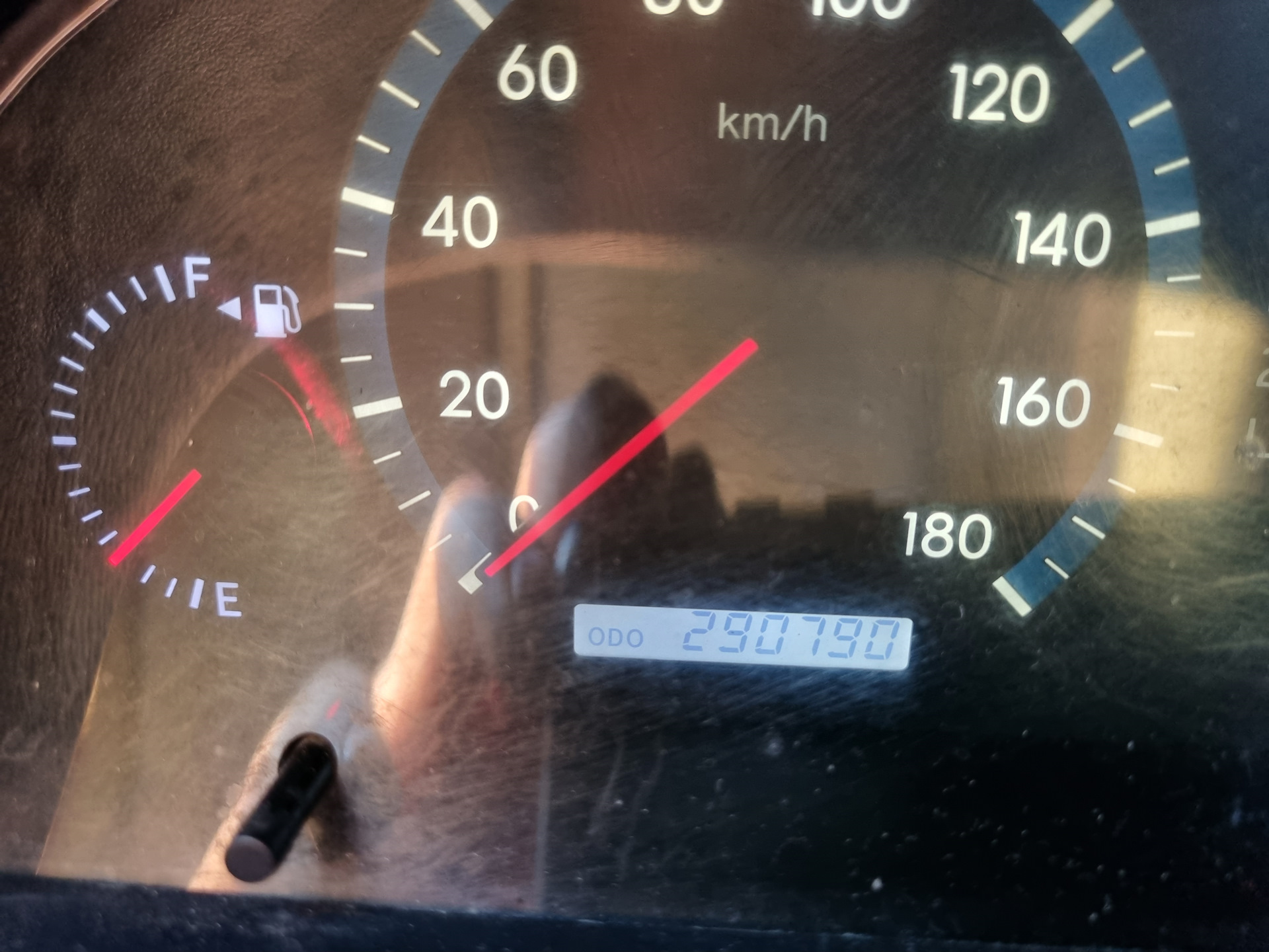

Поставил ngk. Пробег 290 790. После покупки за 3 года проехал 48 т.км
Запчасти на фото: BKR5EYA11

Enyos сам по себе расход имеет при нагрузке.
Первые две замены шелл лил расхода почти не было и мотор хорошо отмывался внутри, потом шелл ушёл и решил на енеос перейти и на нем стал расход сначала пол литра на 6к теперь литр на 6к не критично даже не подливаю.
Тоже лили шелл. Щас на лукойле. После смены колец и маслосьемных заливал после шелла еньëс. На шеле при нагрузке нет расхода а вот еньесе, на Кату-Ярык поднялся и сьела 200-300 грамм.
Свечи не православные. А чего масло жрет? Капеталенный же уже или там поршни старые стоят?
Да стояли денсо, решил попробовать поставить нжк на корону ставил и с ними мотор как то лучше работал. Ты видимо забыл какие хозяева были до меня) поршни скорее всего старые стоят, там на продажу мотор собран был видно сразу было по тени масла и антифриза, там новые только кольца стояли пока кольца новые были она не дизелила, а сейчас за 50 т км кольца подносисились и мотор дизелит. Как субарь поршнями гремит) там колпачки ещё подкидывают. Да 1 литр расход не критичный, вот когда будет масло пороть 1 литр на 1000 тогда полезу в мотор. Контракт нынче дорого)
