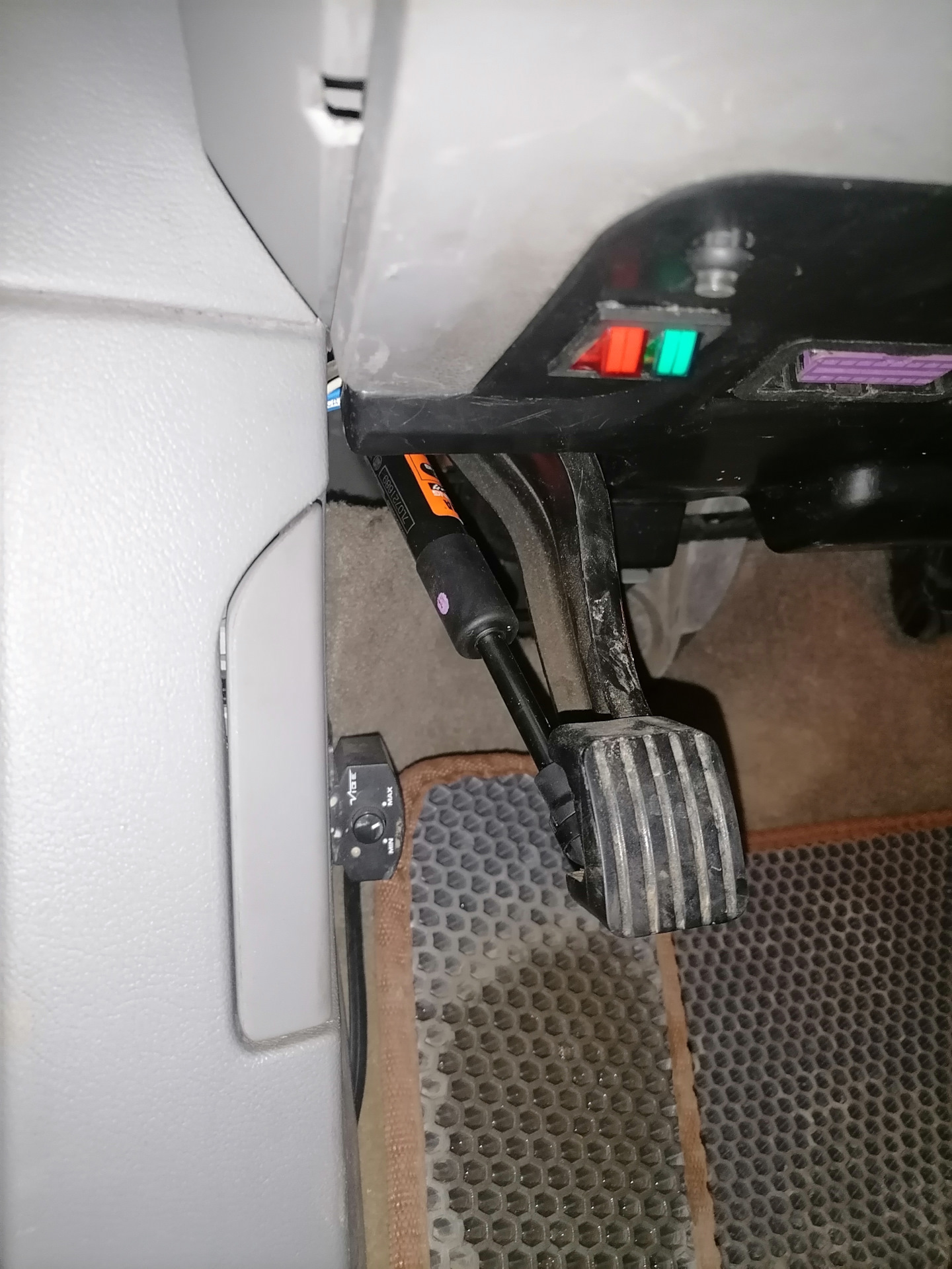

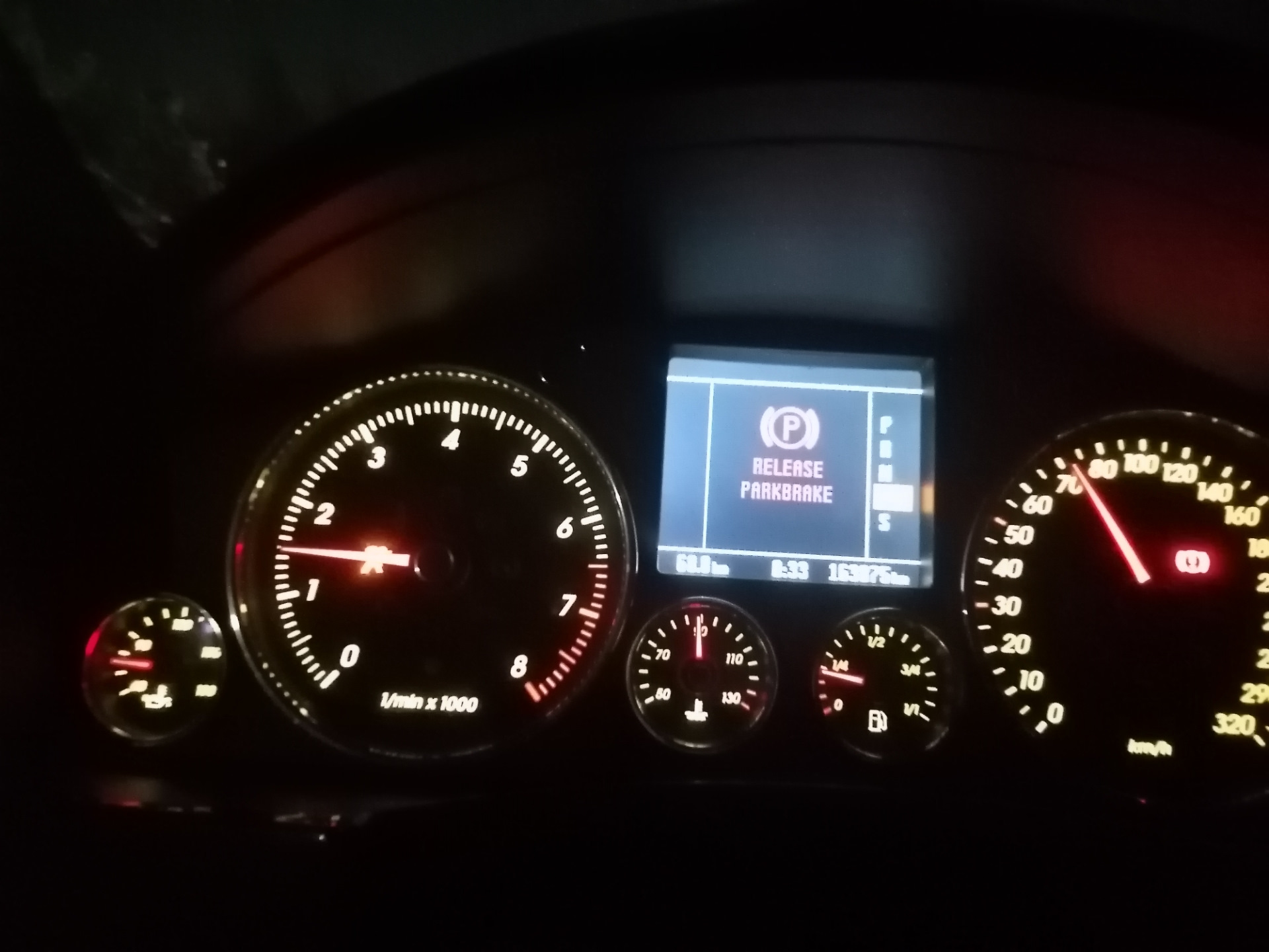

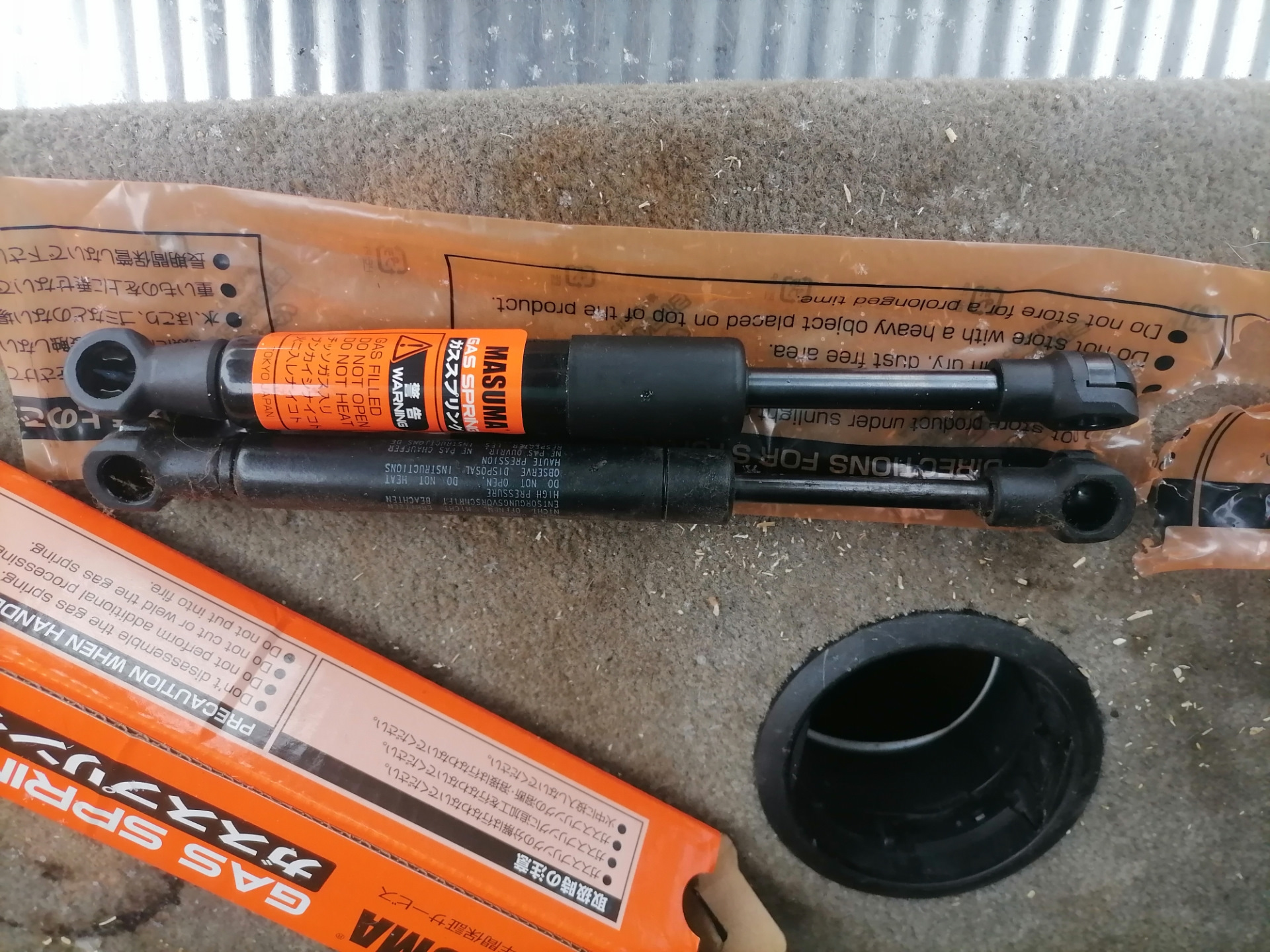

Пол зимы мне надоедала педаль ручника, по нашим "идеальным" дорогам педаль падала под собственным весом и появлялась надпись:
Так она еще и сопровождалась громким звуком из панели…
Я понял что меня это достало в конец и я решил его заменить.
Выбор пал на фирму MASUMA
Каталожный номер: T8681
Заказать можно на любой площадке, некоторые я приведу ниже:
САЙТ MASUMA
Сайт EXIST
Сайт AUTODOC

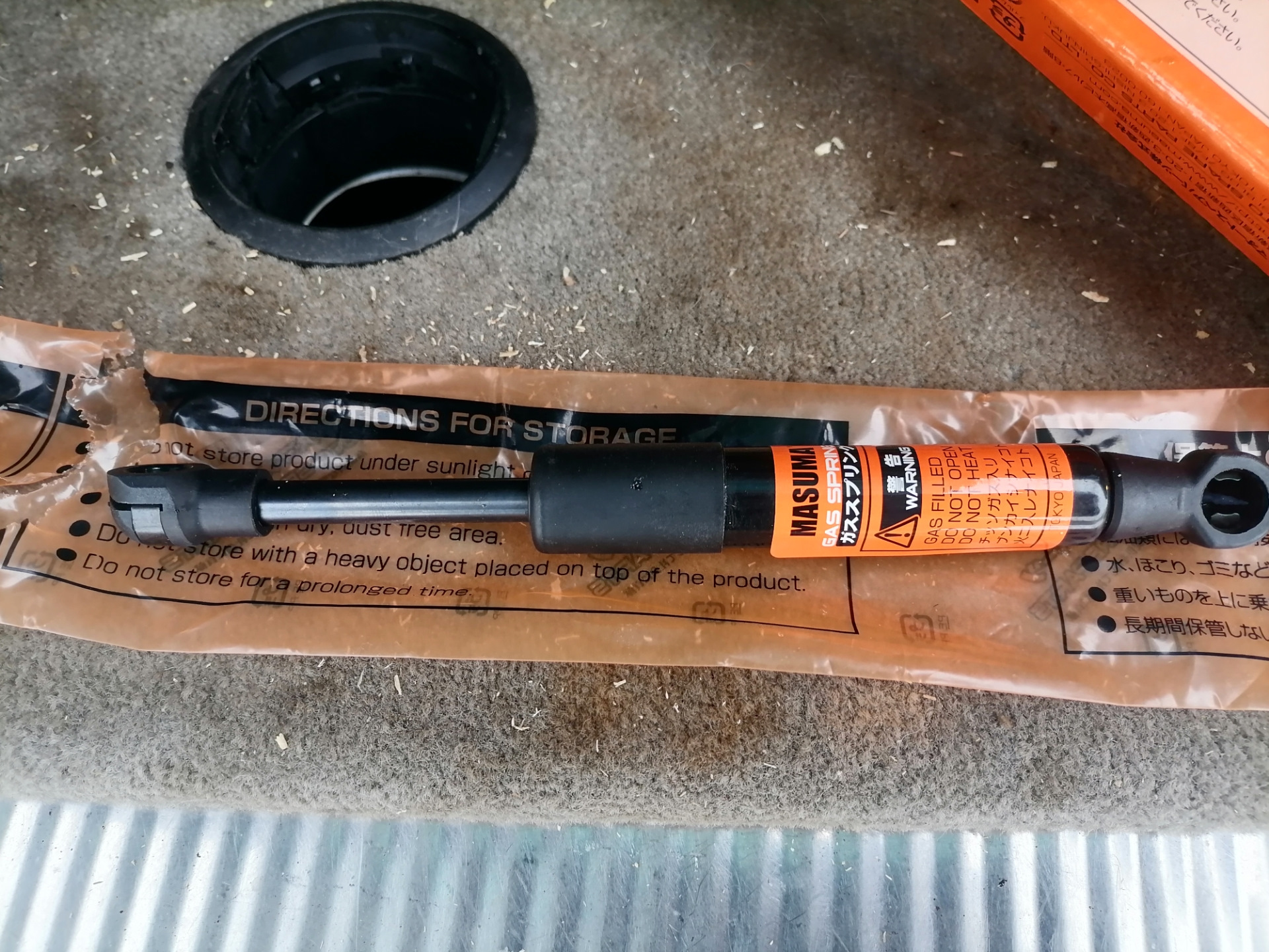

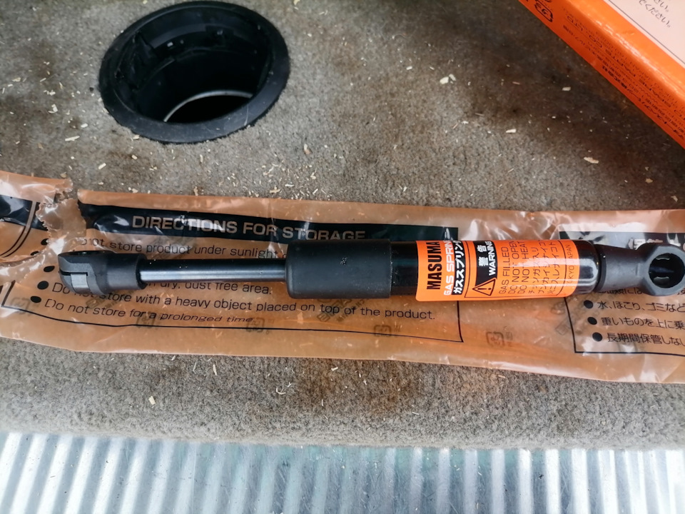

После получения нас встречает вот такой пузатенький газлифт (Заранее извиняюсь за грязный багажник… Стройка…)
В сравнении со старым этот гораздо больше в диаметре.

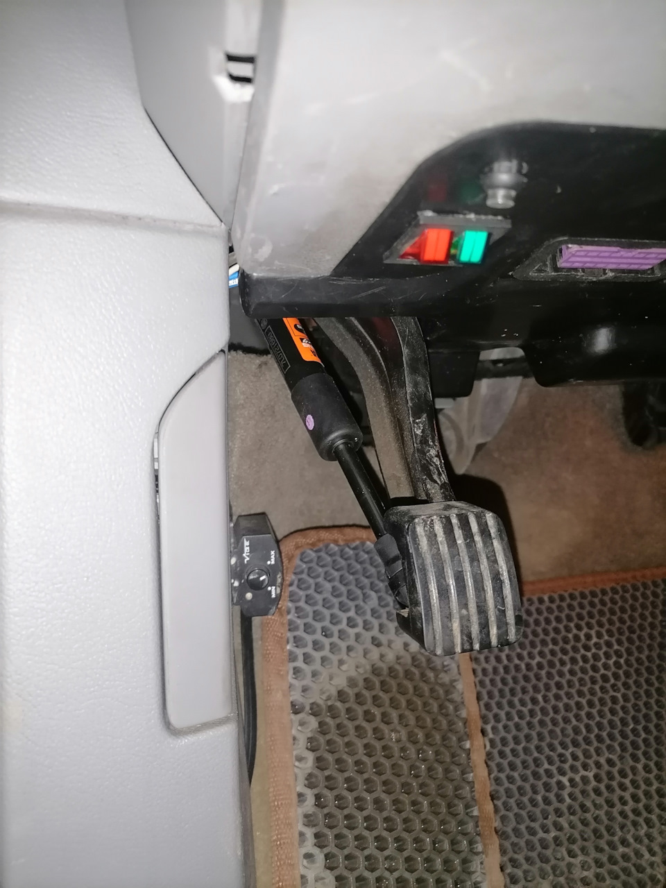

Установка и замена максимально простая.
Тонкой отверткой поддеваем скобы и снимаем старый, а новый ставится уже без какого либо инструмента.
Наконец то этот зуммер больше меня не побеспокоит из-за ручника…

А если снять газлифт? То педаль упадет?
Нет но будет болтаться)
