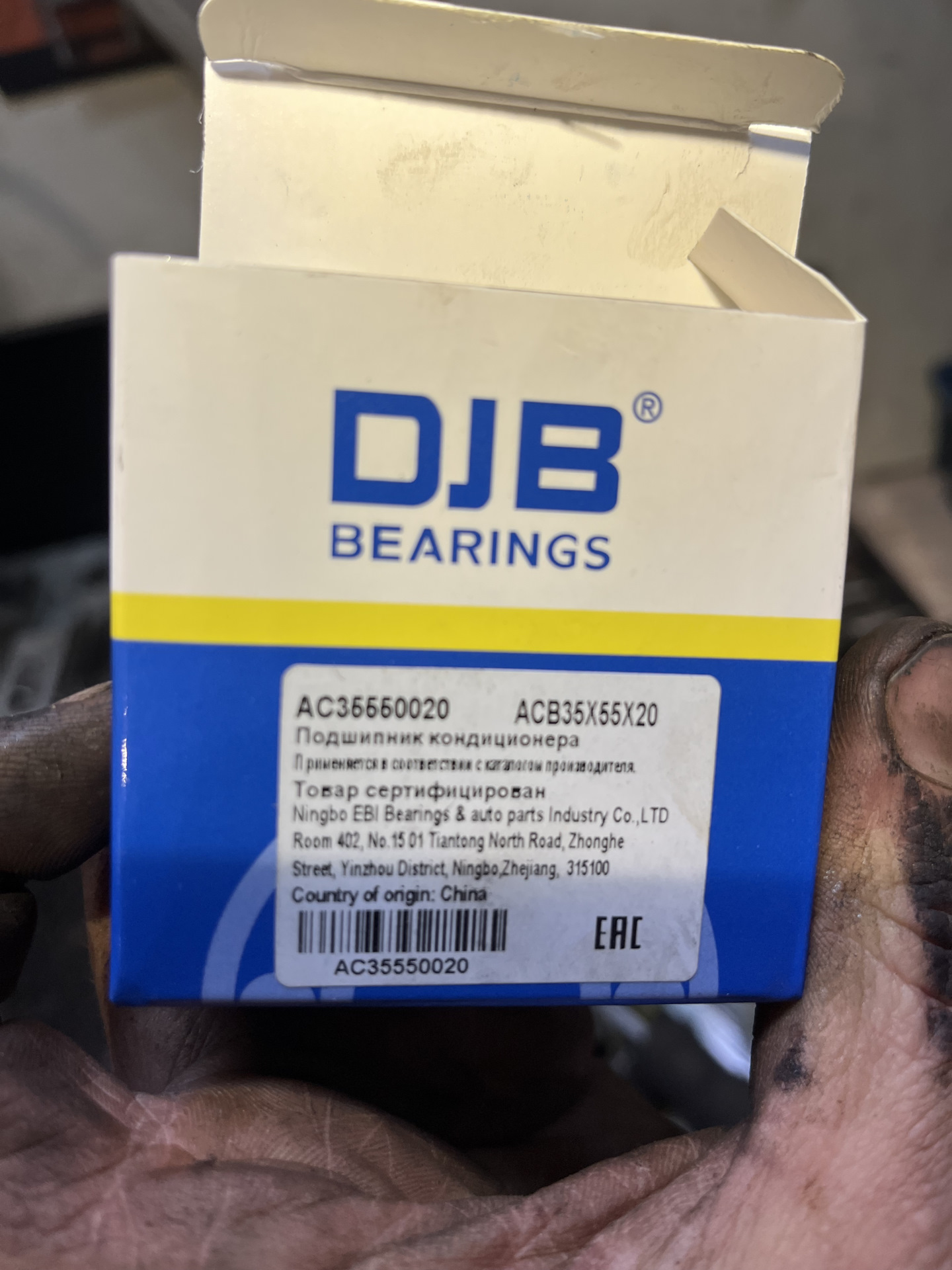

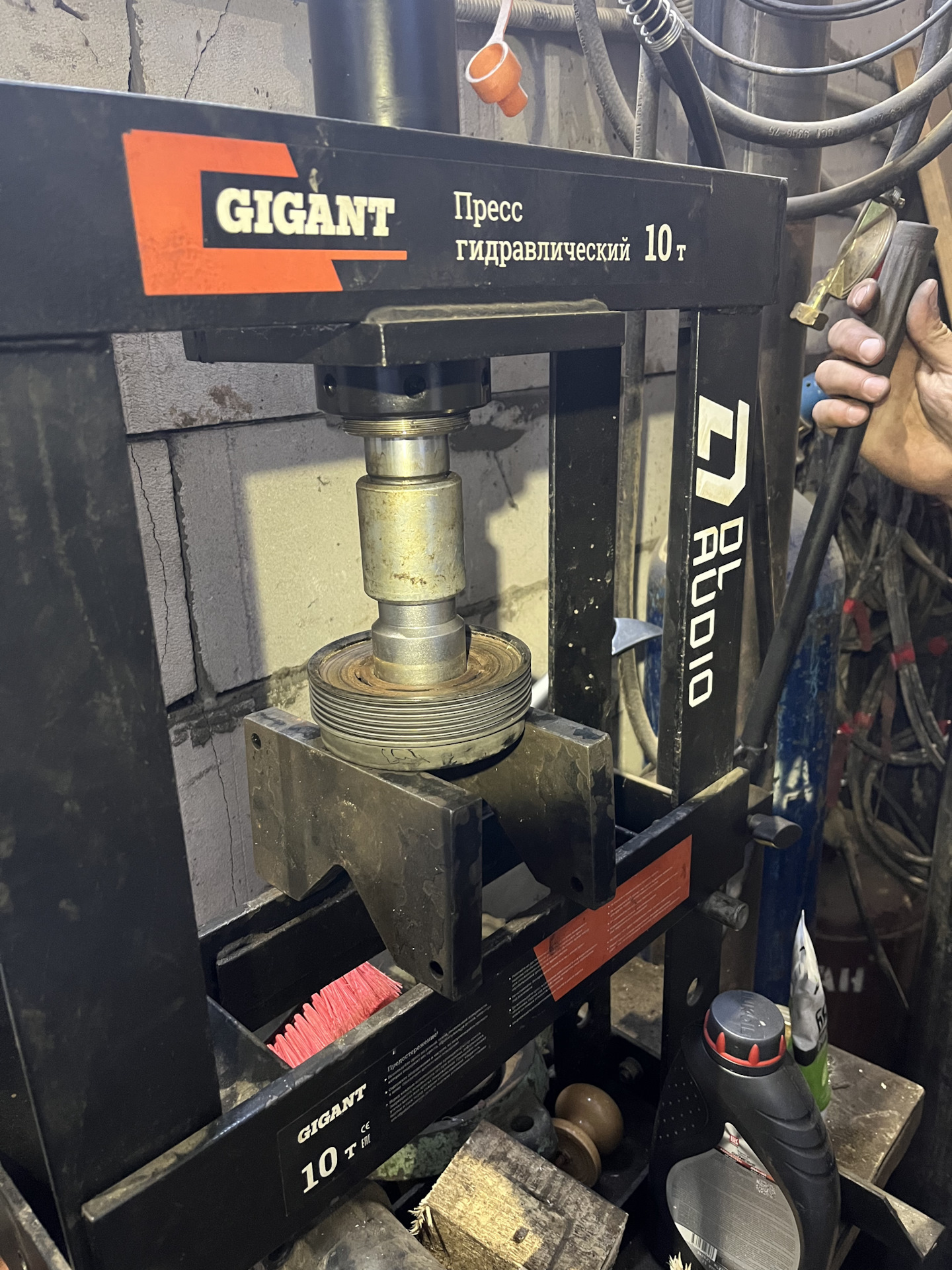

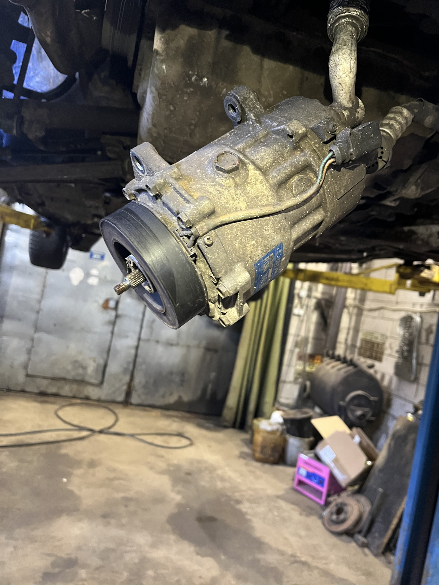

После новогодних праздников появился жесткий гул в районе навесного оборудования, так же замучила проблема с ABS, при вывороте руля до упора загоралась ошибка по переднему правому датчику. Загнал на подъемник осмотреть что же там гудит, выявил люфт на подшипнике компрессора, экстренно заказал первый попавшийся на ближайшую доставку . По замене инфы много и ничего сложного, сняли ступицу, перепрессовали подшипник и собрал все на место . По времени отняло минут 15. Тишина и это радует.

Не путай подшипник компрессора с подшипником электромагнитной муфты .
По фоткам видно где менялся, не сильно критично, поймут
