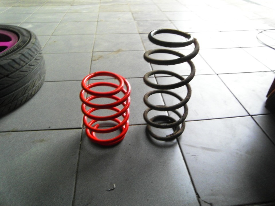

Товарищ Жуков предложил мне пружины -80 от Астры, моему очкованию не было предела, для меня это были какие-то безумные цифры. Но пружины я заказал. Когда они приехали — я был… мммм… слегка удивлен их микроскопическими размерами. После чего я отправился в сервис Tortuga Crew для инсталляции этого добра в подвеску. Ах да, еще я приобрел четыре амортизатора KYB Excel-G. Хотел Ultra SR, так как они пожестче и вообще очень годные, но их в тот момент не было у дилера, ток под заказ. А руки поставить все уж очень чесались.
Короче, когда вытащили пружины и я купил то, что я купил, со стоком, я понял что шутки кончились, никаких тебе стритрейсингов и ждмов не будет, потому что будет адок.

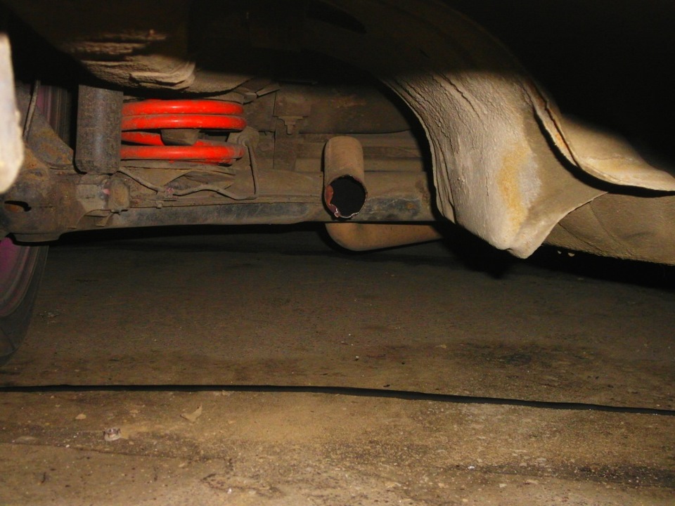

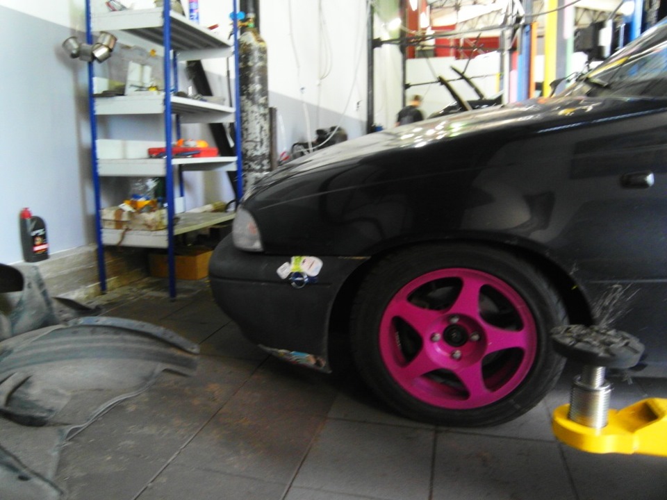

Пребывая в состоянии прострации и эйфории, я отправился домой по Вангану. Однако ванганить я не мог, так как охреневал от жесткости подвески и того, что заднее колесо безостановочно терло об арку. Когда резиной в салоне стало вонять весьма ощутимо — я понял что пора что-то предпринять. С моей любимой Йоки сожрало немного боковины, подручными средствами я смог загнуть кромку крыла, пытался катнуть арку, но в этот раз как то не удалось. Короче, с трудом доехал до дома, припарковался и залпом выпил две бутылки холодного пива, глядя на сотворенное мной безумство. Потом приехал товарищ на Ланкере, сказал что все збс, вид имеет машина.
Кстати, там мой мускул-кар гнилой видно впереди, я его как раз только купил вроде. Или нет. Не помню кароч.
В общем, проблему с жором резины мы решили, создав небольшой развал в полтора градуса. Про схождение мы забыли, поэтому я за два месяца лишился двух, почти новых, баллонов моей любимой Еки. Если кто собереться занижать этот суперкар — не забудте выставить схождение, блджад!

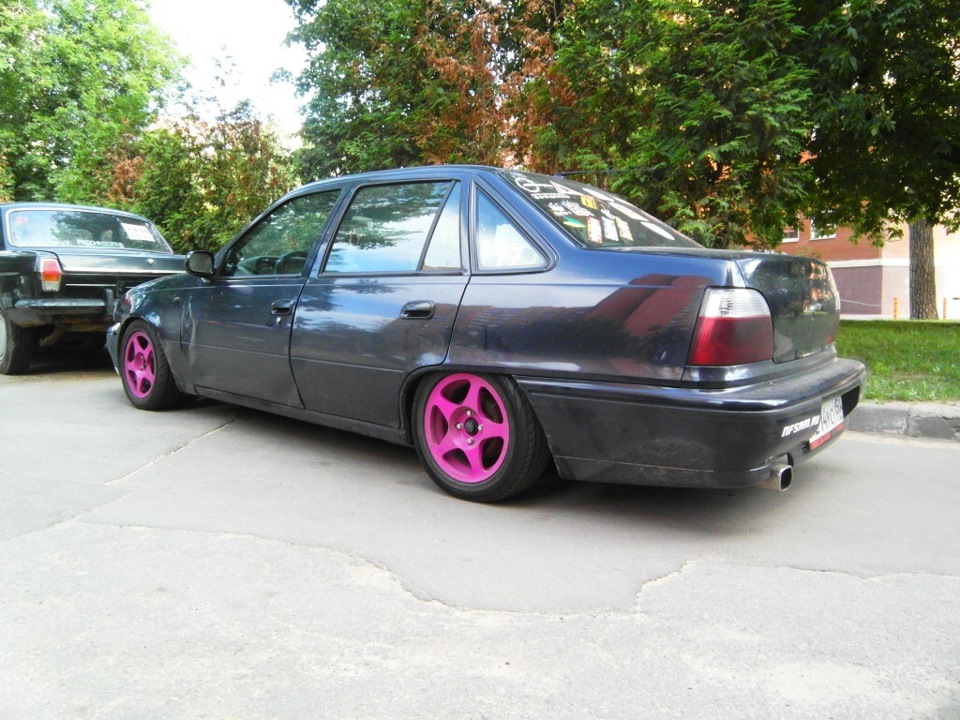

Потом я оторвал свой мощнейший пердак, так как он сгнил. Я расстроился, так как машина сразу перестала быть гоночной. Кстати, вот на пикче видно, какой ад там сзади в подвеске.

мда все круто но стойки явно короткие надо брать! срочно!
Если ты штоки каяб не укорачивал, то работать твоя подвеска не будет.-80 круто выглядит!
Я знаю. Этож 11 год был.
предние -80 вообще фигня они вес машины вообще не держат с ними машина не опорниках ездит…
пластины от классики ) или посерьезней чего ?
Какие пластины?
которыми отрицательный развал делал
Шайбы гбц от восьмерки
