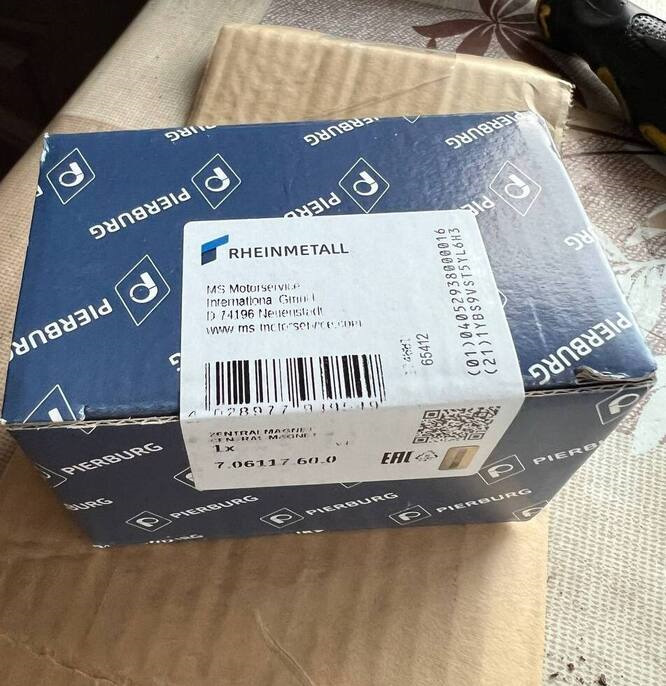

Заказал Pierburg 7.06117.60.0 — все 4 штуки одинаковые, на оригинале A 272 051 00 77

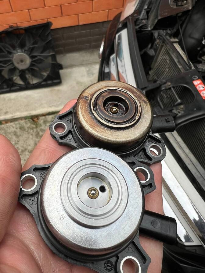

3 клапана меняются легко, если есть накидной ключ torx 8 и хороший набор инструментов с комплектацией torx.
А вот 4ый клапан, который находится за бочком ГУР, оказался не таким простым в снятии. Его можно открутить, но вытащить не получилось — пришлось снять вентилятор и открутить 3 болта гура, чтобы чуть ослабить бачок — тогда он у меня вылез.
По книге мануала пишут полностью снять ГУР — я только ослабил его и вытащил клапан.
Старые клапаны оказались действительно проблемные — если начать их переворачивать, внутренняя втулка должна беспрепятственно выходить и заходить обратно, но по факту новый работает легко, а старый даже после отмывки растворителем работал плохо, а также шарик уже немного стерся.
Если захотите также отмыть и поставить обратно, заранее скажу, что это бесполезно — в моем случае все равно ошибка осталась.
Поэтому такая проблема решается только заменой всех 4 компонентов.
После замены двигатель работает тише, ровно, динамика появилась.

День добрый! Как оцениваешь по качеству данные магниты Pierburg7.06117.60.0 ?
Где брали их ?
Добрый. За год один магнит на днях стал плохо ходить, плюс периодически всплывала ошибка за последнюю неделю по диагностике:
Код 0275 — Неправильное положение впускного распредвала P0021.
Снял, почистил очистителем карбюратора не особо помогло: все равно когда этот магнит трясешь он ходил не так плавно и свободно, как должен ходить — как будто клинил.
Купил такой же.
Не знаю, что было, брак или еще что, поставил новый. По виду все одинаковые: упаковка, голограмма, название и тд.
Беру через емекс, выбираю по рейтингу поставщиков, сроку доставки.
