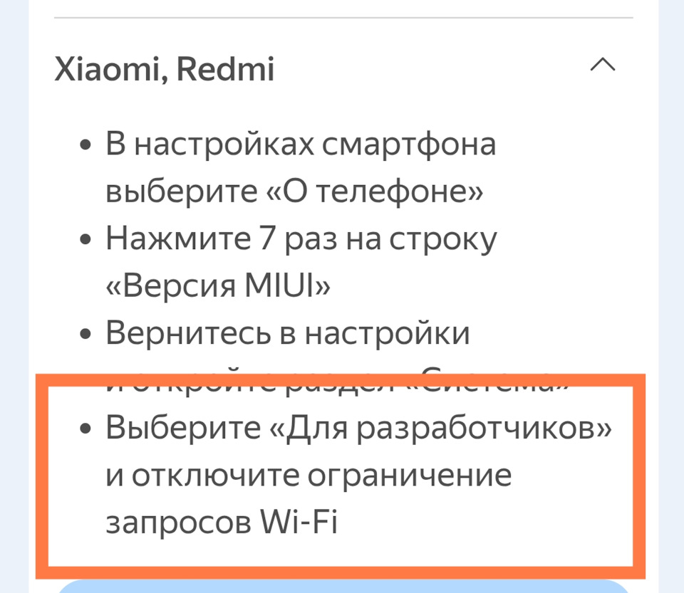

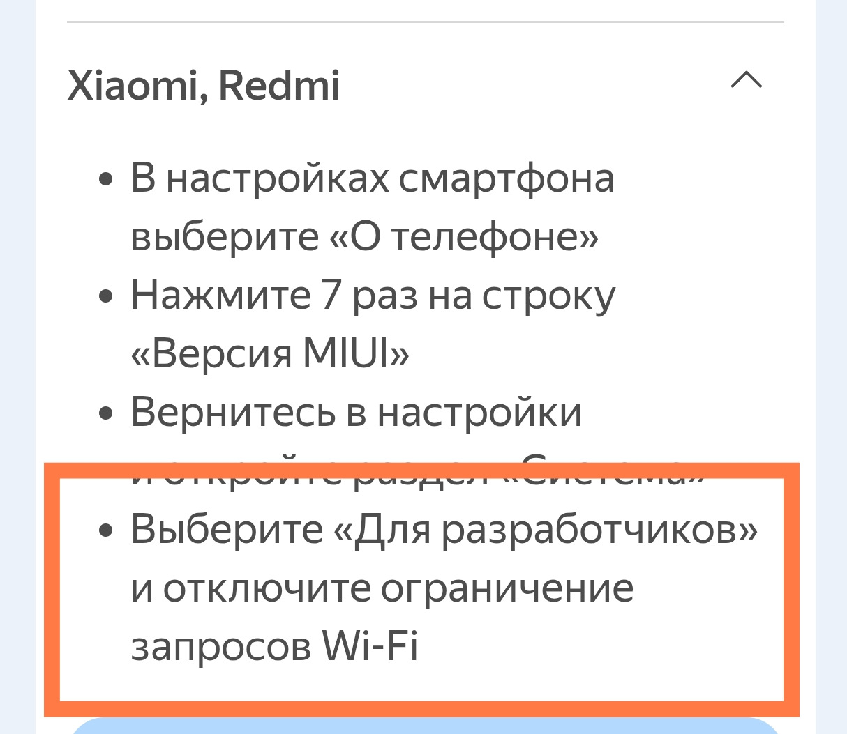

Еще до январской поездки я вернулся к этому вопросу и вот что нашёл. Яндекс рекомендует выключить режим «Wi-Fi Throttling» или LBS для улучшения навигации в местах, где прием сигнала GPS затруднён.
Как это сделать, подробно описано в статье «Как улучшить точность геолокации» на сайте Яндекс.Карты. После снятия ограничения на количество запросов к сетям WiFi в режиме разработчика, Яндекс Навигатор не полагается только на GPS сигнал, но и начинает «долбить» запросами по близлежащим Wi-Fi точкам и вроде как по базовым станциям сотовой связи.
По итогам новогодней поездки 2024\2025 года, могу сказать, что метод на 99.99% рабочий. Сложные развязки начинают проходится навигатором железобетонно уверенно и без «пляски по полям». Но не дай Бог вы по своей рассеянности свернёте не туда, как я несколько раз, прошляпив бесчисленные полосы на каком-нибудь съезде МКАДа. Вот тогда Навигатор уже не может определить, что вы едете реально «не туда». И в таком случае мне приходилось быстренько на ходу отменять поездку и заново ее переназначать, чтобы Навигатор «схватил» нужный маршрут.
Так что перед поездкой в Москву обязательно включите этот режим по инструкции.
Единственный минус – жор батареи телефона в таком режиме просто ужасный – иногда телефон просто не мог зарядится до 100%, балансируя на грани 60-70% заряда, будучи подключенным к быстрой зарядке. Но лучше так, чем плутать в развязках Москвы как слепой котёнок.

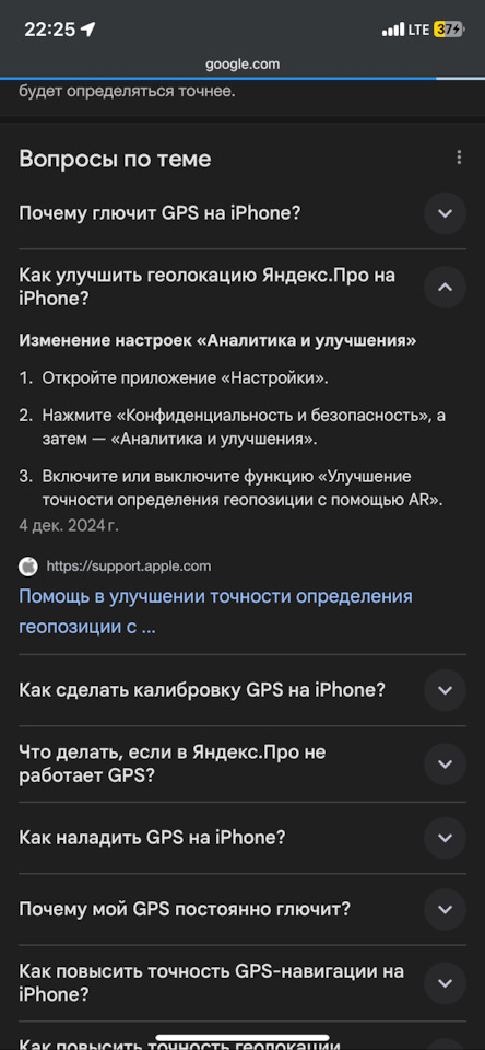

Жаль у iPhone это не сделать.
"…в iOS и старых версиях Android возможность отключить ограничение по количеству опросов Wi-Fi отсутствует."

Яндекс рекомендует не включить режим «Wi-Fi Throttling» для экономии энергии, а как раз его Выключить!
Это отключит ограничение сканировать Wi-Fi не более 4 раз каждые 2 минуты.
Ну да, отключить
yandex.ru/project/maps/wifi-throttling
Еще раз — у вас ошибка в тексте: "Еще до январской поездки я вернулся к этому вопросу и вот что нашёл. Яндекс рекомендует включить режим «Wi-Fi Throttling» или LBS для улучшения навигации в местах, где прием сигнала GPS затруднён."
Wi-Fi Throttling — это как раз ограничение для экономии энергии и его нужно отключить.
