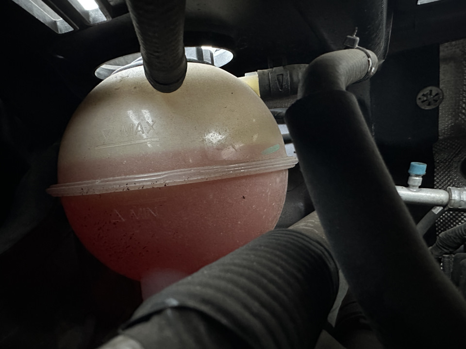

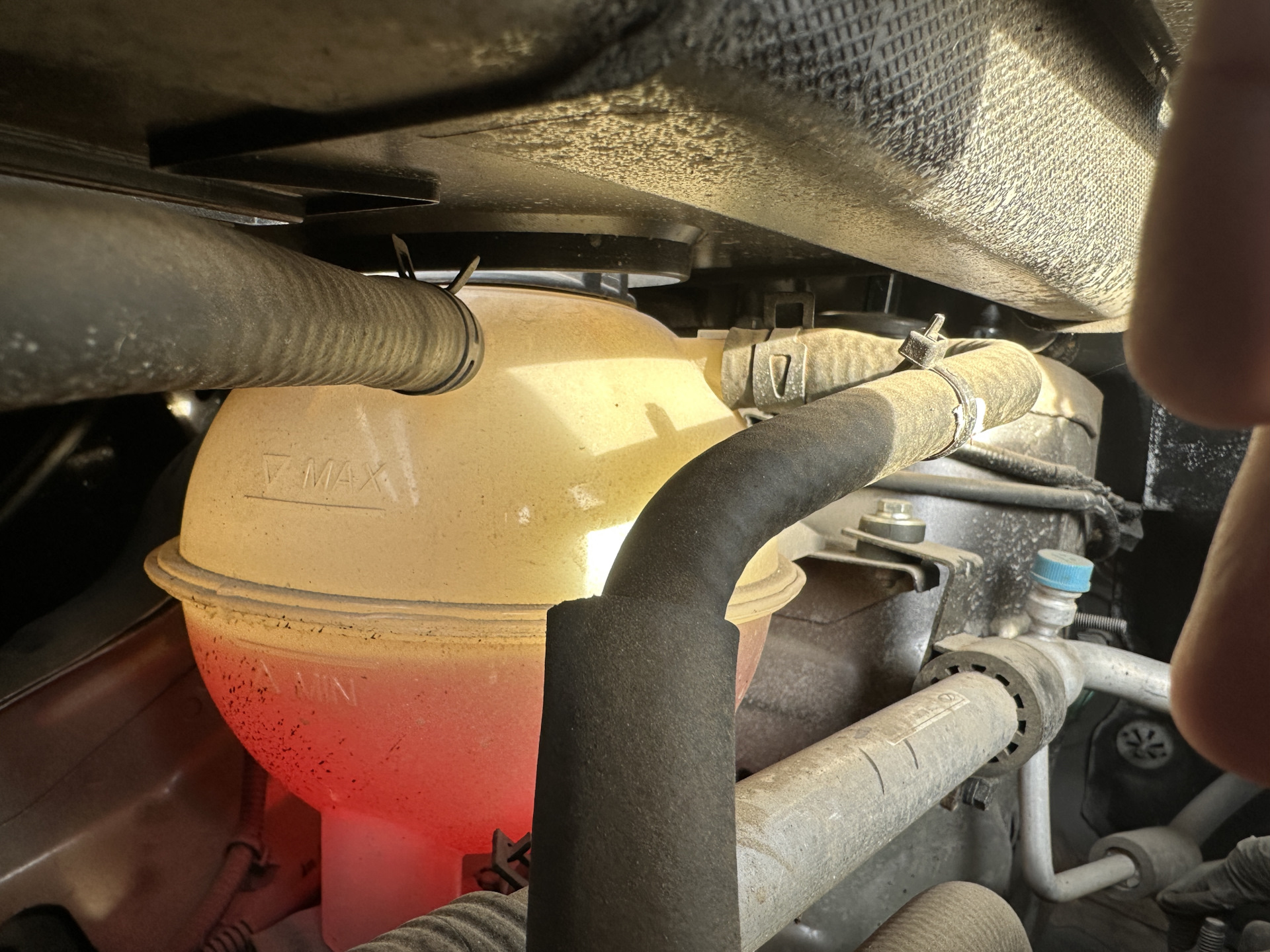

Решил проверить уровень антифриза спустя 5 тыс после ТО и да, уровень оказался на отметке MIN, хотя залит был выше середины. Куда девается? Ответ простой, испаряется.
Собственно вылил остатки из литровой банки, купленной у дилера. Хватило немного с запасом выше середины.

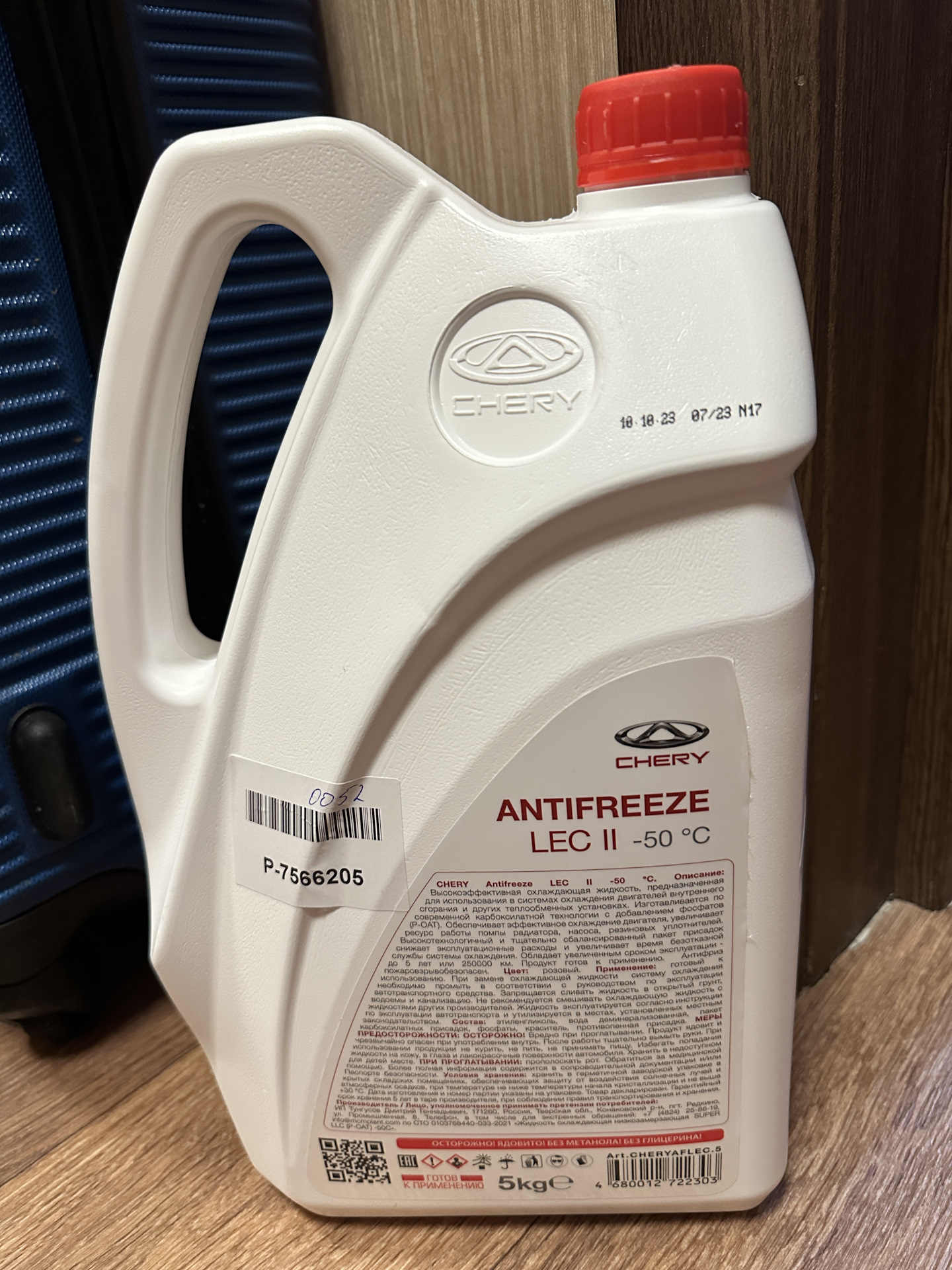

Собственно возник вопрос, что нужно купить еще антифриз и какой?
Снова у дилера покупать не хотелось по аховым ценам. На маркетплейсах и автомагазинах есть много различных вариантов по адекватным ценам, но со своими «НО».

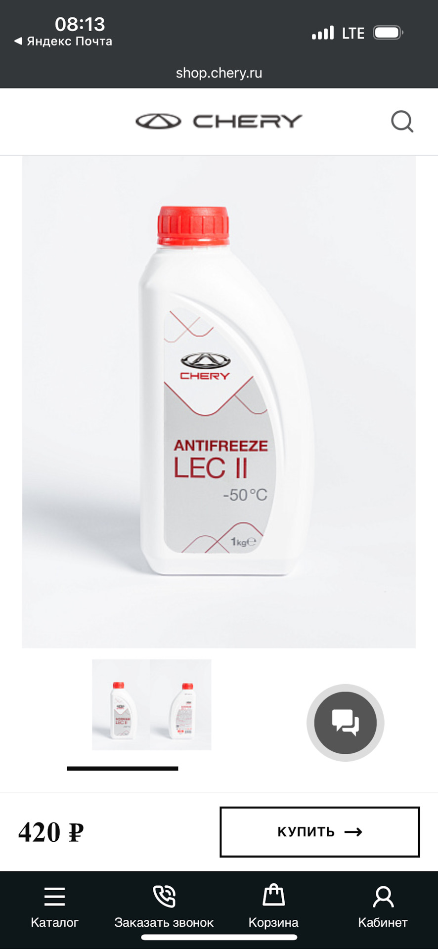

Решил заказать на сайте Чери, во первых точно то что мне нужно, хоть цена и выше чем на маркетплейсах, во вторых бесплатная доставка в сдек.
Пишу и понимаю, что звучит как реклама)))
Поэтому никаких ссылок тут не размещу, ищите сами или пишите в комментах)

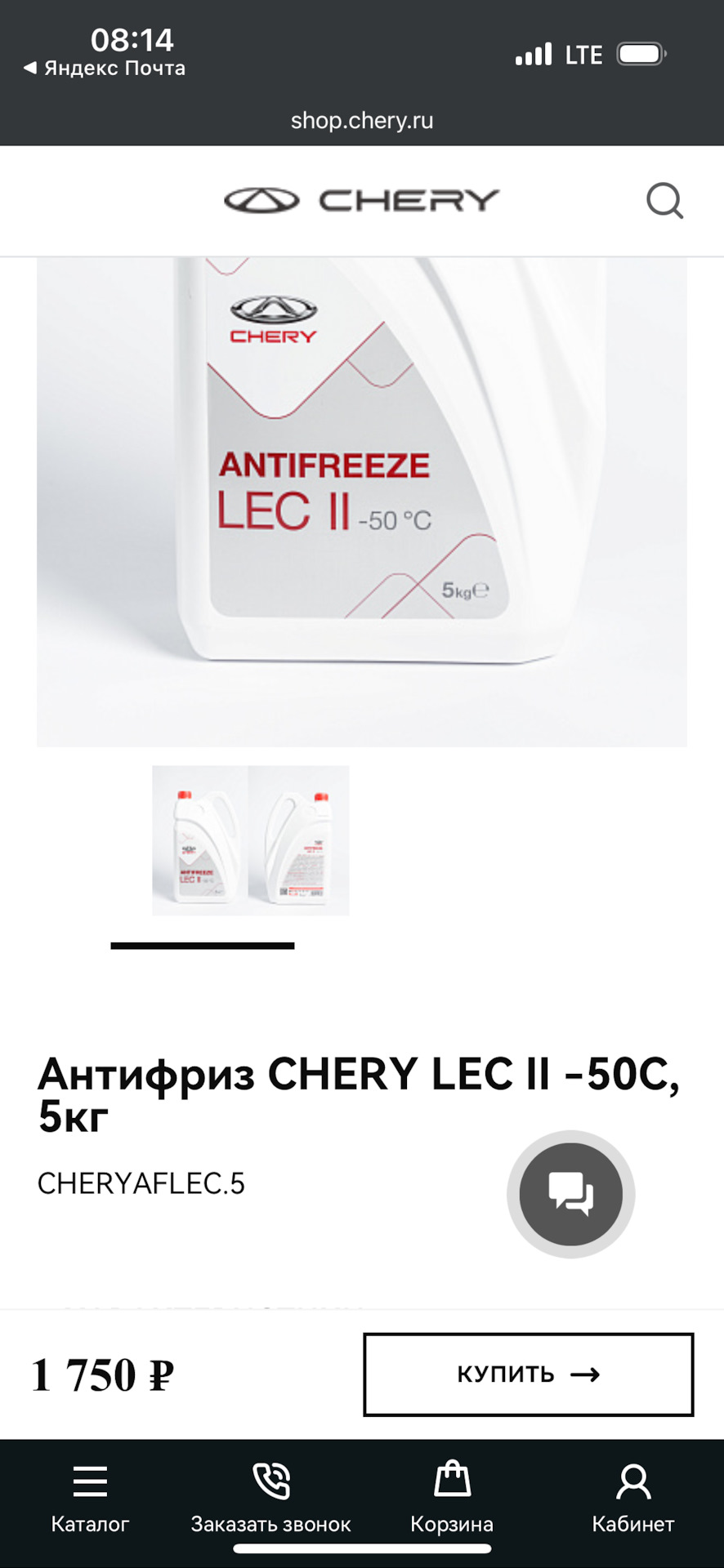

Литровой банки не было, поэтому заказал сразу 5 литров.
В комментах обсуждали, а что делать, если антифриз ниже уровня, а залить нечего? Самое простое — долить дистиллированную воду до минимума и купить нужный антифриз.

Производитель пишет, что доливать можно только тот антифриз, который залит. Менять LEC II на G12+ можно после удаления первого антифриза и промывки системы охлаждения. Почему китайцы так написали, кто их знает. Оба антифриза карбоксилатные, но различаются минимальной температурой эксплуатации на 10 градусов.
А когда переходите на моторное масло например с лукойла на zic с одинаковыми допусками, тоже промываете? Мне кажется, что это просто маркетинговый ход, да и только! Сколько доливал антифриз, разных марок и допусков, только по цвету не мешал и не каких проблем. Всё равно, желательно, каждый год его сливать, и мыть радиаторы от грязи и пуха.
Это не мои предположения, так требует Чери.
Я думаю, что эти требования ничего для нас не значат. Это требования, для того чтобы пакупали, только оригинальные детали и гсм и желательно только у дилера. Вот и вся политика. А на один и тот же двигатель, который устанавливают на разные марки (не модели) машин, каждый завод выдвигает свои требования, а двигатель, повторюсь, один и тот же!

Оригинал G12+ или LEC II? Фото есть?
Не помню где брал, но белый как у автора, только 1л
serega11fedotoff
Тоже склоняюсь к LEC II. Думаю взять 1л на всякий случай. Но пока пробег 2100км, как был максимум по уровню в бачке, так и осталось. Перед поездкой на море обязательно закуплюсь. В интернет магазине 350 рублей.
Литруха в автодоке чуть меньше 400 руб стоит. На долив самое то

Так вот, если испаряется, то испаряется вода и доливать антифриз нельзя. Так как в таком случае вы будите менять концентрацию антифриза в вводе, в случае испарения долив только воды.
После 3 тыщ км долил 0.3л примерно, купил подходящий по допускам ну прям кудааа дешевле. Потом до сих пор норма (11т сейчас пробег).
