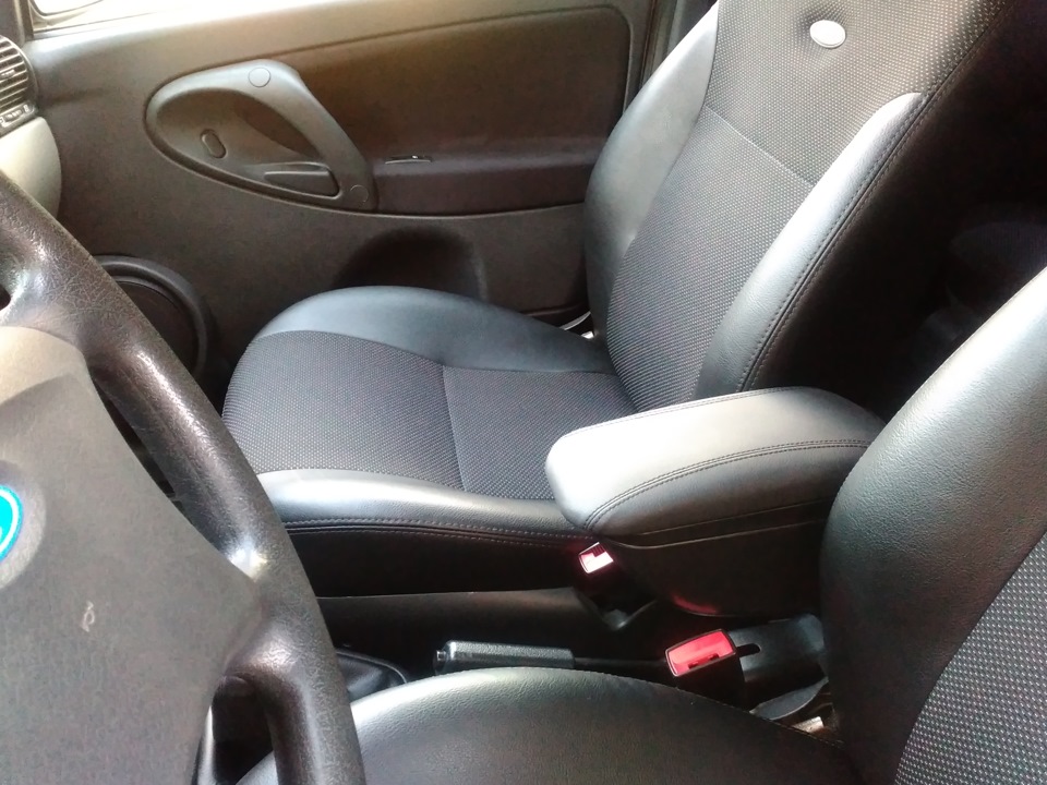

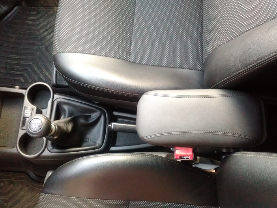

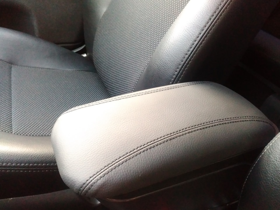

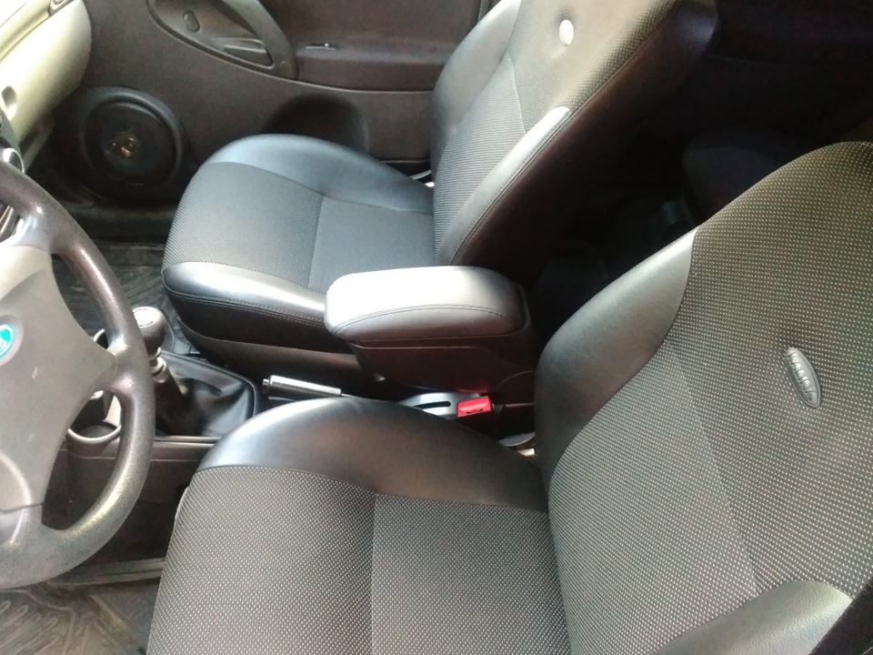

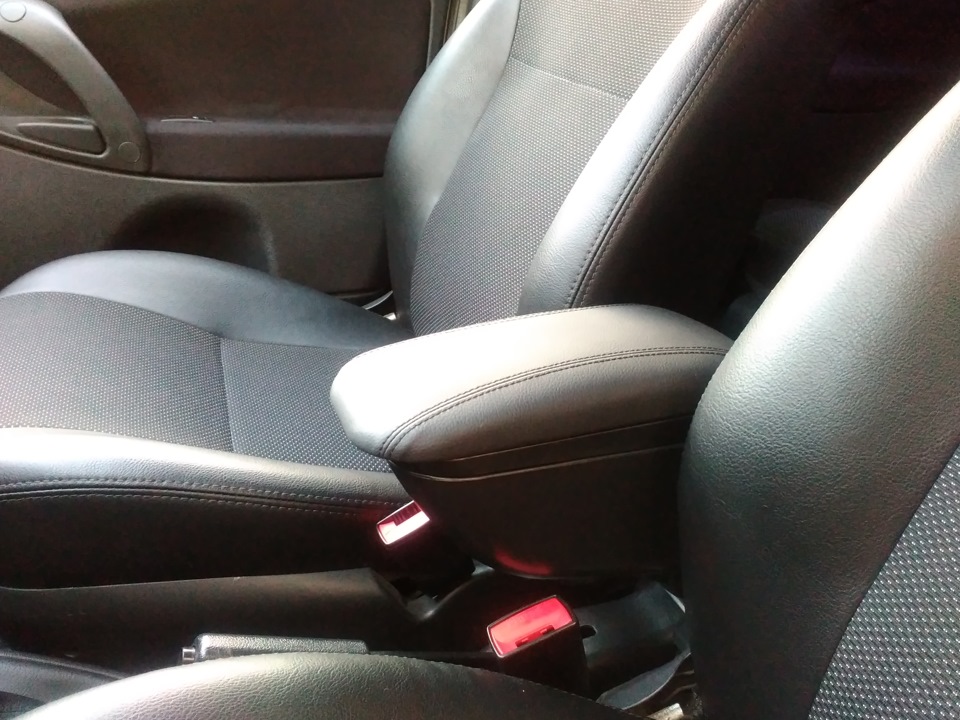

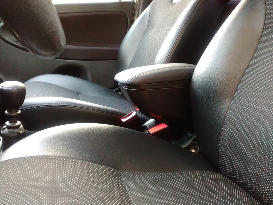

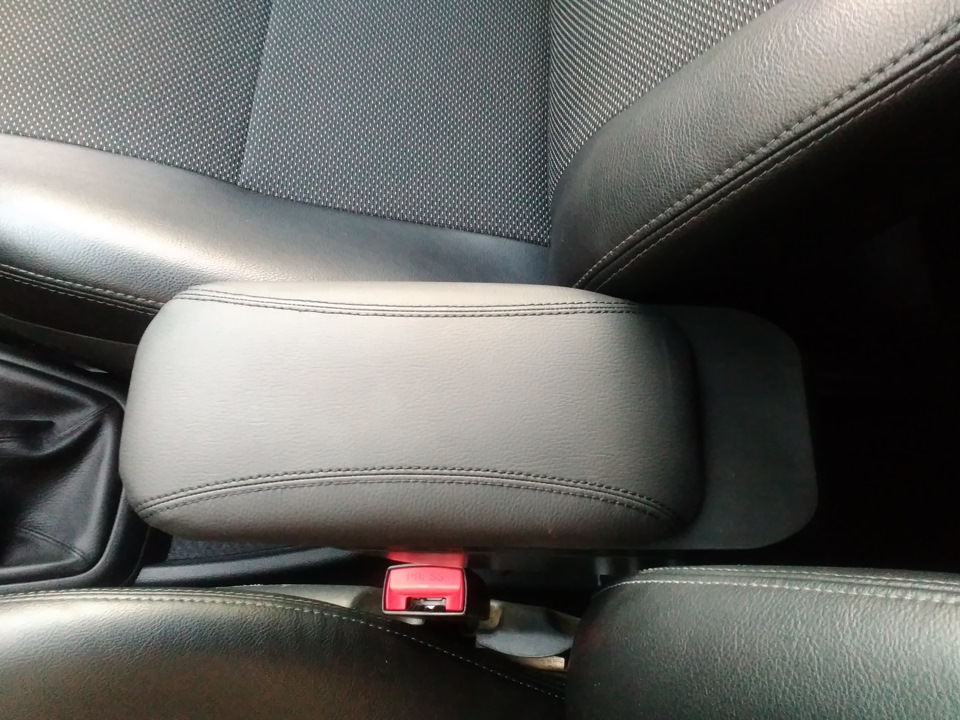

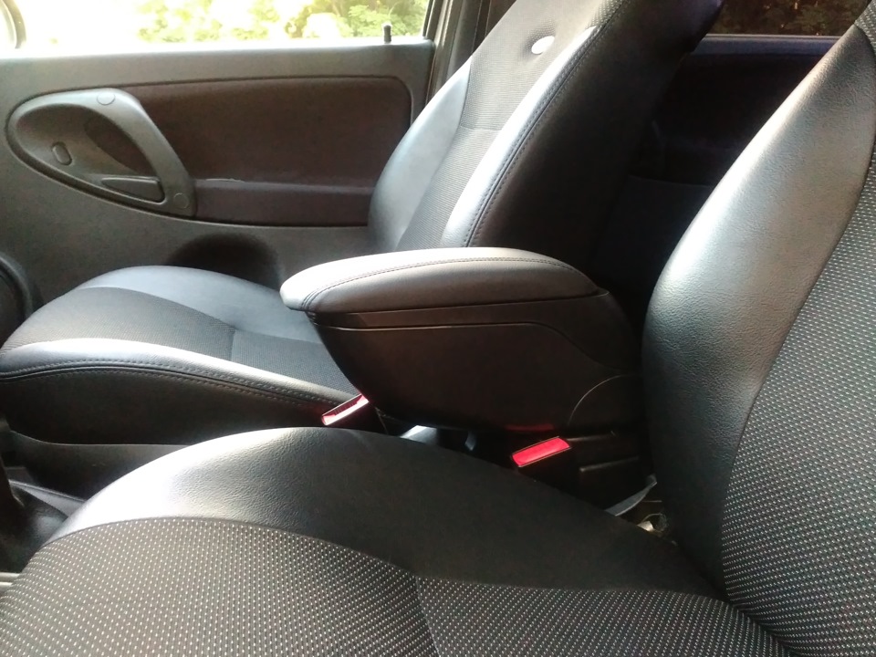

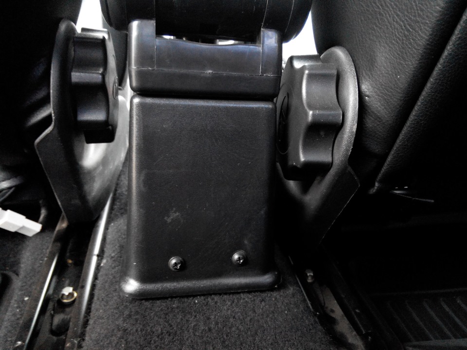

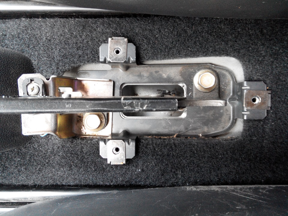

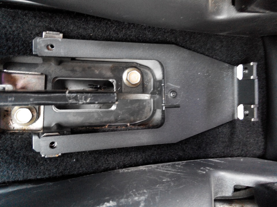

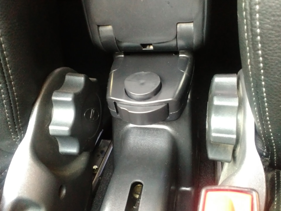

Ну и собственно фото (установка минут 10-15 — все очень просто!)

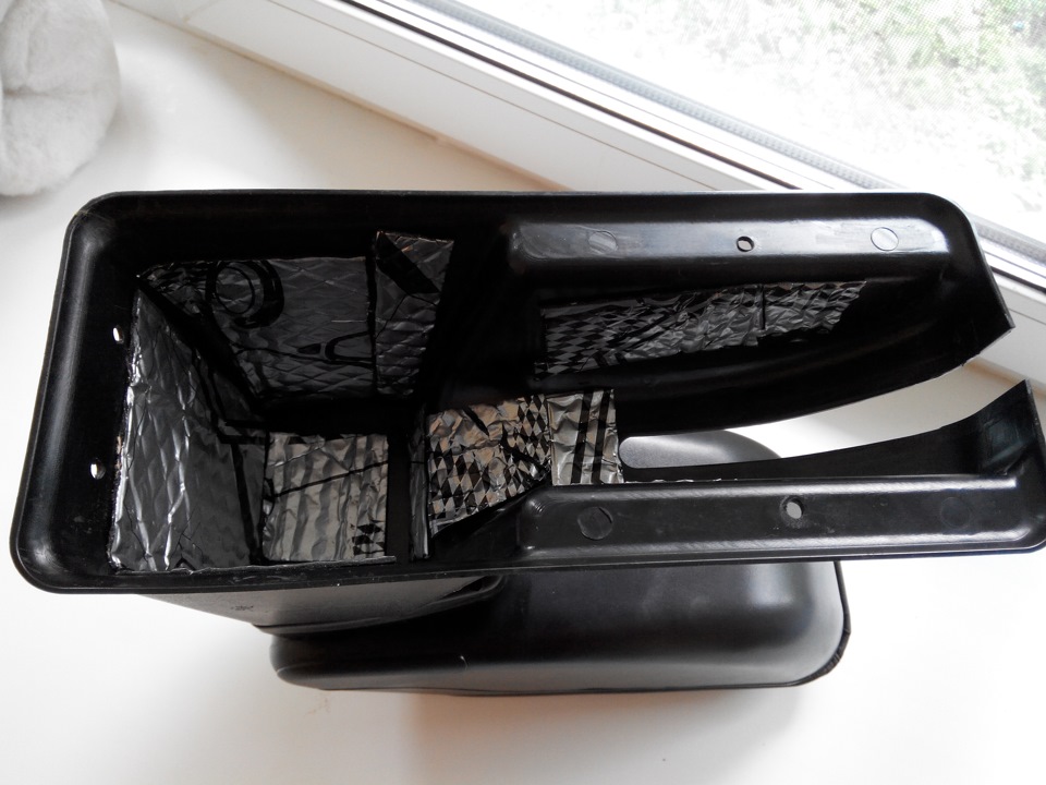

Конструкция слегка хлипковата и немного поскрипывает — все что можно было обклеил виброй и битопластом.
Подлокотник мне очень понравился по нескольким причинам:
— Приемлемая цена
— Качественно изготовлен, неплохое качество материалов
— Простая и понятная установка (хотя небольшой "люфт" существует — но фиксируется хорошо)
— Множество регулировок (подлокотник очень удобный)
— Хорошо смотрится в интерьере
— Практически не мешает пристегиванию ремнями безопасности
Вообщем всем рекомендую :)
P.S. Всем кто собирается купить или уже купил данный подлокотник — основание слабое — заливайте сразу изнутри эпоксидкой и обкладывайте хорошенько виброй. Иначе пару раз пассажиры облакатяться — и сломается основание — как это произошло с моим :(

Привет. Купил себе недавно такой же. Покажи на фото если это возможно что нужно залить эпоксидной смолой. Спасибо.
Снизу где основание прикручивается 4 саморезами. Фото нет (другой подлокотник сейчас)

После покупки нужно заливать изнутри эпоксидкой, т.к. конструкция не очень прочная. Пластик немного хлипковат.

Здравствуйте подскажи что за чехлы у тебя на машине, понравились мне, отпиши как в эксплуатации и цена по которой покупал их. Заранее спасибо
это стандартные сиденья в люксе такие шли
mezenin96
Сиденья которые устанавливались на калины в комплектации люкс. Купил б/у… Ищите на авито…

у тебя чехлы, или перешивался? если чехлы где такие водятся
Сиденья калина люкс…

Немного мешает, а так отличный подлокотник ;)
Ничего, родной подлокотник тоже мешает ручнику.
Ну чтож, пора руль в кожу затягивать. =))
Уже ищутся финансы :)
Круто! У меня такой же, все устраивает кроме затяжки ручника не очень удобно!))
